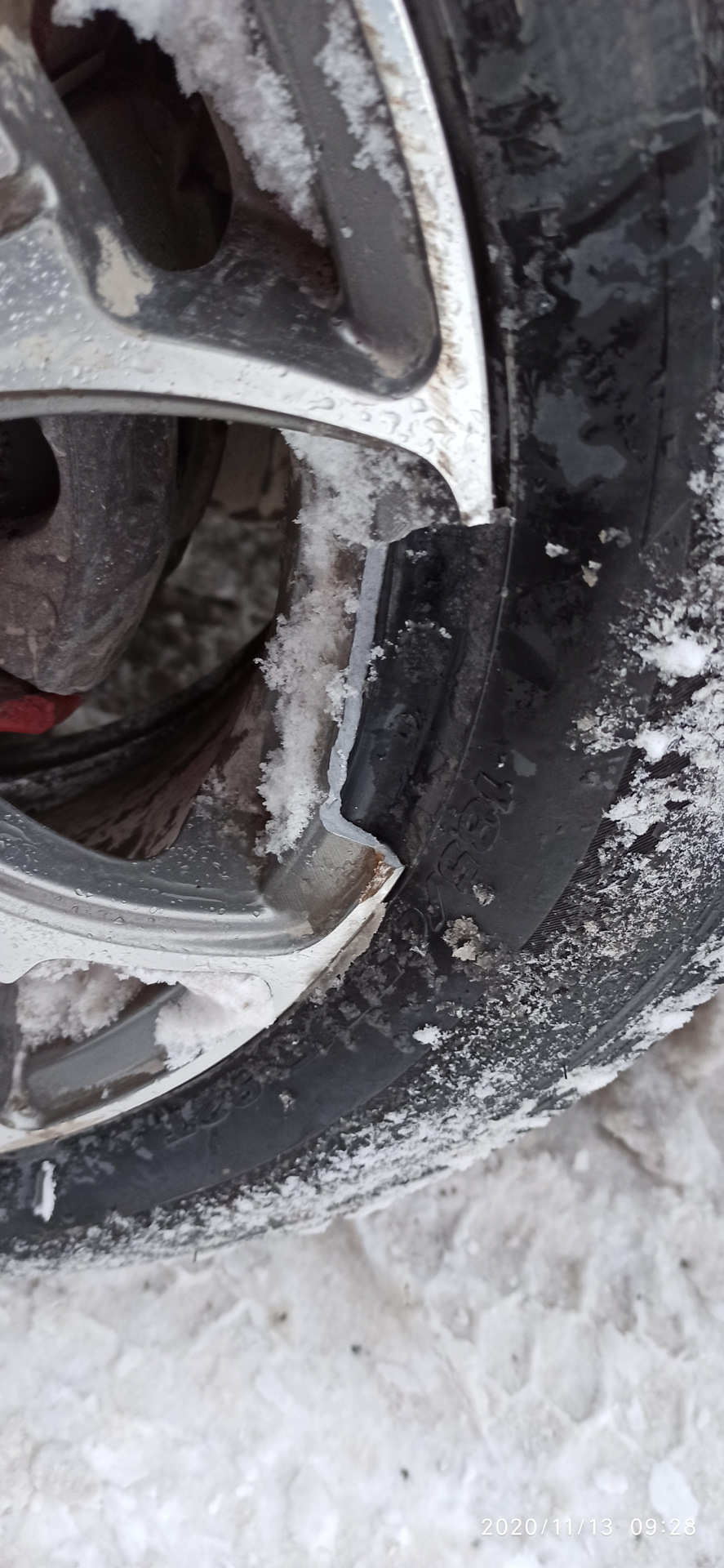

Не так давно со мной приключилась неприятность. На повороте поехал по сугробу, а там был бордюр.
Удар был такой, что я аж подпрыгнул в салоне.
Вышел, смотрю такой на ухо под бампером (обычно им бьюсь об бордюры) — все целое.
Думаю странно, удар то нехилый был. Ну ок.
Встаю, краем глаза гляжу на диск и… Я чуть в обморок не упал. Это все…
Кромку диска загнуло аж на 90 градусов. Думаю там даже ковка не выдержала бы.
Откатал я на них 6 лет. . Брал за 9900р.Диски идеально ровные так и остались. Лак только полез, но это я виноват)
В полом ахрене я сел в машину. Колесо спускало… Сидел и тупил, не знал чего делать.
Варить — не варик ( но может кто заварит)
Нашел говнодиск, 1500, в итоге с биением, но отбалансировался в 0
Перебортовал и поехал по трассе. Все гуд.

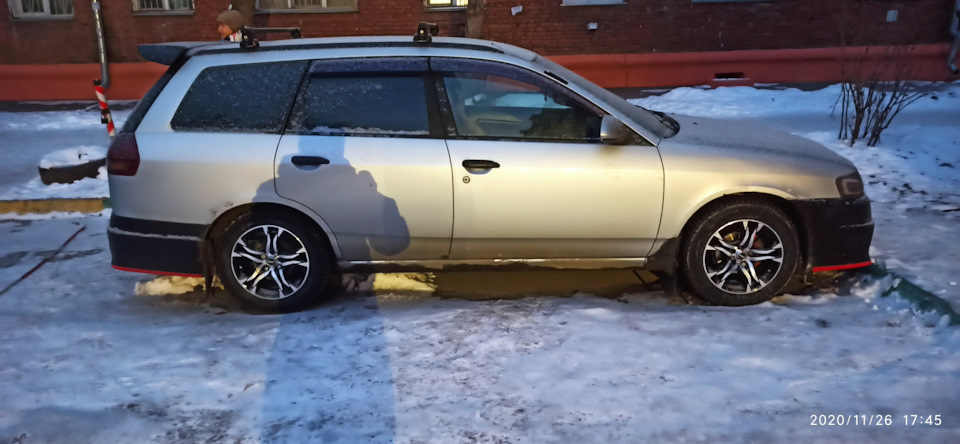

Ну а теперь ФОТОЧКИ:
Сынка уже заценил, одобрил)
Вид просто бомба как по мне!
Вес 7.2 кг. Одним пальцем поднять можно
Очень и очень доволен.
Качество покраски — просто шик! Идеально! Ни одного косяка нет.

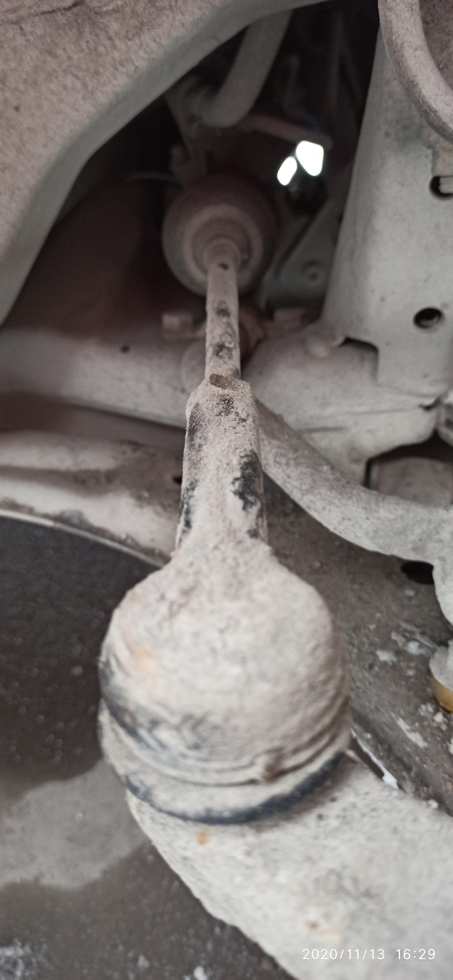

Это все бордюр… Руль на 5 градусов теперь правее смотрит, рычаг поменял — не помогло. Тяга прямая, хз что еще смотреть. Схождение сделать если только
Меряй расстояние между центрами колес по левой и по правой стороне. Если совпадает, значит геометрия кузова не нарушена. На схождение езжай. А если не совпадает — ищи причину — что то погнуло. Может (неожиданно) например ЗАДНИЕ рычаги, не дай Бог конечно — лонжерон повело.
Расстояние одинаковые и сход сделал — руль не встал на место — просто сними его и перестать.
Как на дороге ? Не тянет в сторону ? Понаблюдай за резиной. При нарушенной геометрии будет жрать не по децки.

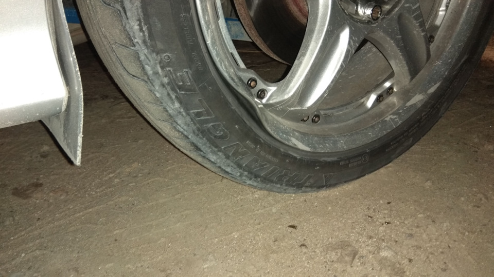

На Авенире передком наехал в траве на вкопанную рельсу. Руль ушел. Удар по подвеске — где был — так и не обнаружили. Через несколько дней обратил внимание что задние колеса как то по разному торчат из под крыльев. Одно больше, другое меньше. Начали смотреть и обнаружили погнутый немного правый задний рычаг. Новый не ставил. На стапеле дядька прям на месте вытянул минут за 20 не снимая с машины. Руль встал на место. Поехал на сход. Ничего не делали. Всё нормально.
Вот так было.
дороге все ок! прямо едет) Поеду на схождение на выхах… Странно, ударился ты передом, а погнул сзади)
soulrest
Карданчик руля в месте соединения с рулевой рейкой провернуло. Но это проверять надо после сход развала. Если уголы поворота на максимум будут отличаться в итоге
карданчик, который возле рейки стоит? либо в салоне? да так вроде ок. Ну или хотя бы люфт был. Не?
