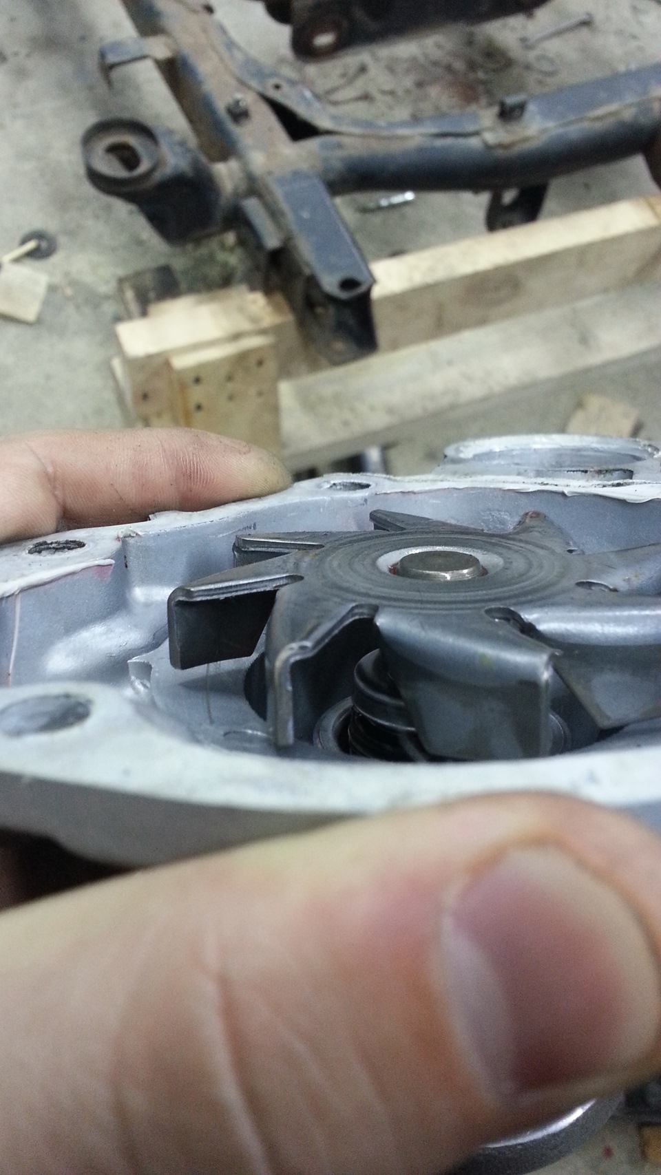

В общем предыстория:
Когда я собирал низ в прошлый раз, еще до зимовки, была установлена контрактная помпа небольшого пробега, состояние вала было идеальным. Ни люфта ничего…
Но за время зимовки кореш подогнал мне новую помпу фирмы GMB и по заверениям друзей товарищей новая есть новая и не важно что неоригинал… Да и вообще все гоняют с помпами фирмы GMB и все супер. Ну я как послушный "Ваня" решил ее себе поставить новую… С коробочки… Вся такая красивая…
После первых 50 км пробега решил заглянуть на лобовину на предмет наличия течей и т.п. Странным показалась пара капель антифриза на маслоредукторе… Хм…
После еще 50 км пробега стало ясно, что капли антифриза — это реальная течь, пусть не сильная, но все же…
Сначала подумал, что из под прокладки давит, но сам понимаю что подобного не должно было быть… Вывод снимаем помпу!
Также после 100+км пробега решил сделать дефектовку ГБЦ, ее снял (об этом в следующей части…).
Заодно и помпу проще менять со снятой ГБЦ. Открутил GMB и сравнил с оригиналом.
Результат сравнения на фотографиях. Основные отличия:
Крыльчатка оригинальной помпы больше на 10% в диаметре. --> Больше производительность!
Крыльчатка оригинальной помпы шире на 10% и вплотную прилегает к корпусу.
Помпа GMB имеет небольшой люфт при вращении вала. И ее закусывает на 3 вращении — отсюда и была течь из дренажного отверстия.
Помпа фирмы GMB — гомно.
Резюмирую:
Не ставьте помпу этой фирмы. Не спорю может повезет и она будет работать как надо. Но производительность ее меньше с завода — а нафик оно нам надо?
P.S. В следующей части про портинг ГБЦ и небольшие изменения в концепции выпуска. Не переключайтесь!

Гмб говно что ролики ГРМ, что помпа. Все производят в Кореи какбы, и из роликов полезла смазка, помпа люфтила с нова. Пробег на этом говне менее 20000!

А я тебе говорил что они разные, и вся фишка в крыльях
Помню что говорил… Но все утверждали обратное…
Молодец, берешь пример )) все изучаем разбераем
90000 уже проехал на помпе GMB)
Мои поздравления. Я проехал 100км, не тысяч) Фишка в том, что покупая оригинал ты никогда не получишь кота в мешке. А с ГМБ это сплошь и рядом.

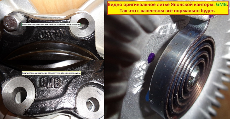

гмб поставляет на конвеер хонды помпы.
мы всем ставим эту помпу, проблем нет и одна пися в писю с оригинальной айсин.
Фотографии смотри. Левак не левак — а помпа шлак!
я не слепой.
я тебе о том, что у нас гмб норм, ничего не закусывает, крыльчатка такого же размера :)
Ты ее сравнивал с оригиналом? Я погуглил и такие случаи с помпами ГМБ очень частые…
да, сравнивал с оригинальной айсин, которая стояла на контракт моторе.
ГМБ подделывают и это факт, т.к. очень распространена фирма эта.
Тогда пост в качестве предупреждения — оставляйте родную айсин, если она живая и не люфтит!

И да, несколько раз видел помпу гмб на распилах. Т.е. на ТО90 ставят ГМБ в Японии, делай выводы :)
Я сделал выводы глядя на то, что у меня в руках в коробочке с надписью ГМБ, купленную насколько мне известно в Японии…
jam56
Да, покупал в Япии, сам лично с аукциона брал…
