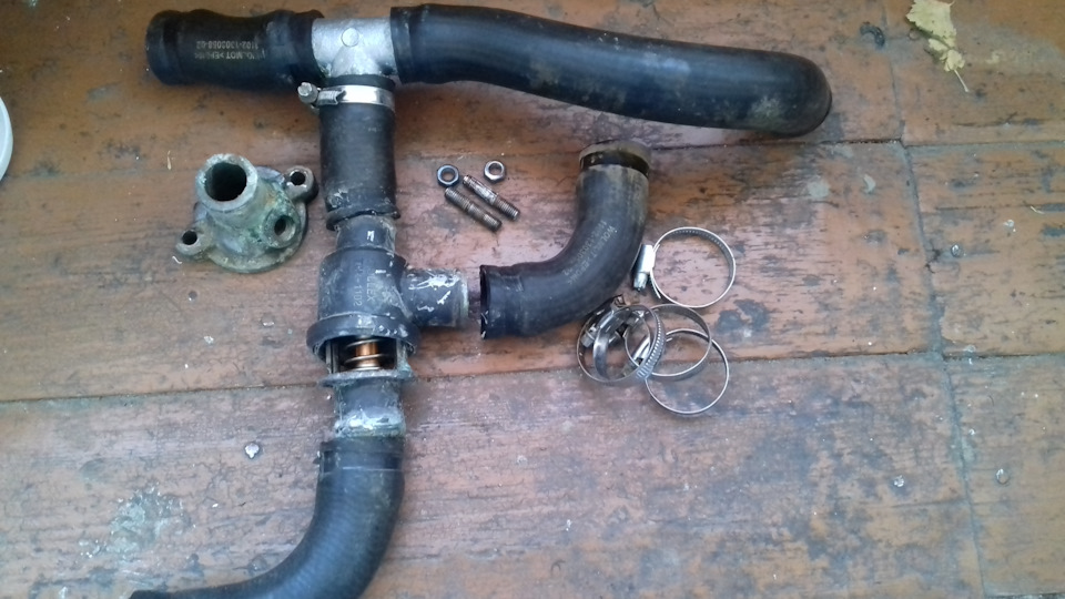

Розлетівся термостат на дві частини.
Вирішив замінити на людський і забрати з під капота всю цю павутину зі шлангів.
Вот оно чудо термостатное.

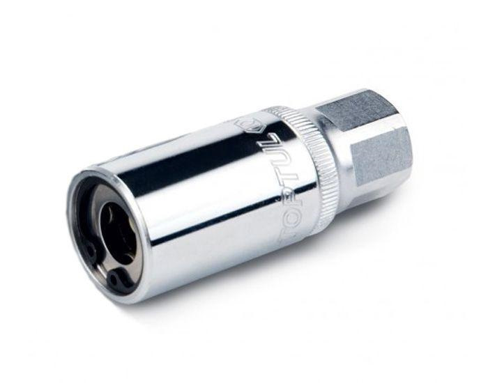

Почав шукати шпилькозйомника, знайшов в інтернеті таке чудо як "шпильковерт", чуть вже не купив.
Але ще заглянув в місцевий епіцентр, розглядаючи інструменти в очі кинувся "газовий ключ".
Згадавши, що такий інструмент лежить в тестя під газовою плитою, пішов крутити.
Коли попробував прокрутити і зрозумівши, що ще трошки і прийдеться висверлювати шпильку, купив газ. горєлку.
Прогрів і пішла як по маслу. Старий дідовський метод працює!

Шпильковерт, може кому буде потрібний.

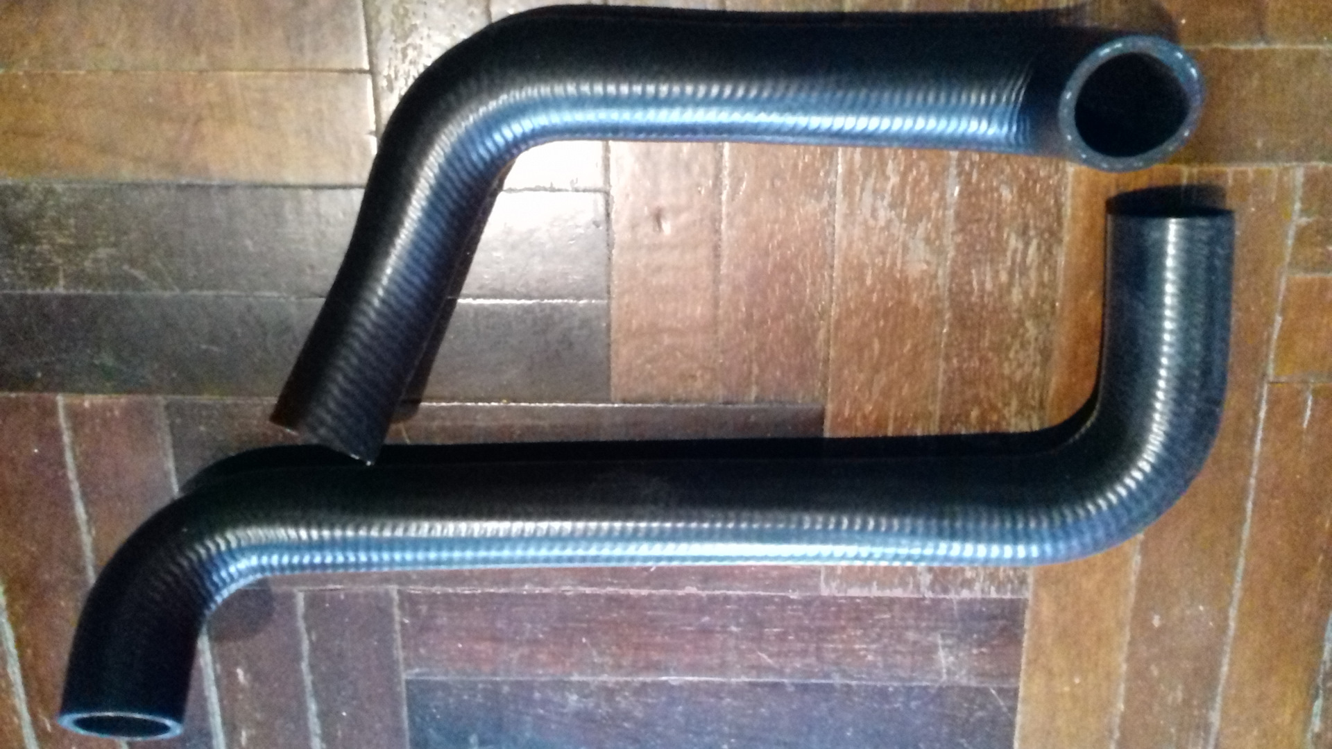

Если вдруг встанет вопрос, то кому нужно заказывать конкретные новые патрубки по отдельности в систему с новым термостатом, то они идут как оба верхних патрубка радиатора Нивы, первый от 2121, а второй идет от 21213-214 (практически одинаковые).
Вобщем если заказываете, то по таким артикулам они идут:
2121-1303025 Шланг подводящий верхний (встает на нижний выводящий вывод радиатора Сенса 1.3)
21213-1303025 Шланг подводящий верхний (встает на верхний подводящий вывод к радиатору Сенса 1.3)

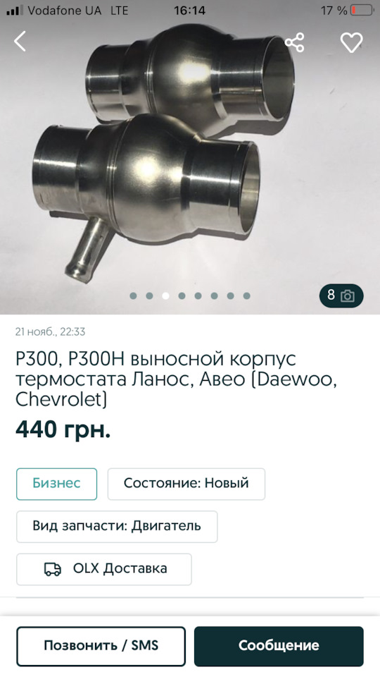

Ну вдруг этот ЛУЗЕР будет раньше открывать, то советую взять правильный и проверенный термостат не на одной машине, ukrparts.com.ua/part/301787d2/wahler/
как бы на карб примостырить лейку 1,4
Да, тоже интересует этот вопрос!
AnEvg
Только при помощи аргонщика!
Та есть какой то вариант вроде надо что-то проточить.
А проставку под термос как всунуть?
AnEvg
Становится на верхний патрубок запросто. Для этого нужно две лейки в комплекте со вставкой идёт одна.

А патрубки с каких машин покупали?
Патрубок радиатора 2121 подводящий
Патрубок радиатора 2121 отводящий
Спасибо
VOleksandr
верхний лучше от 21213 брать он длиннее

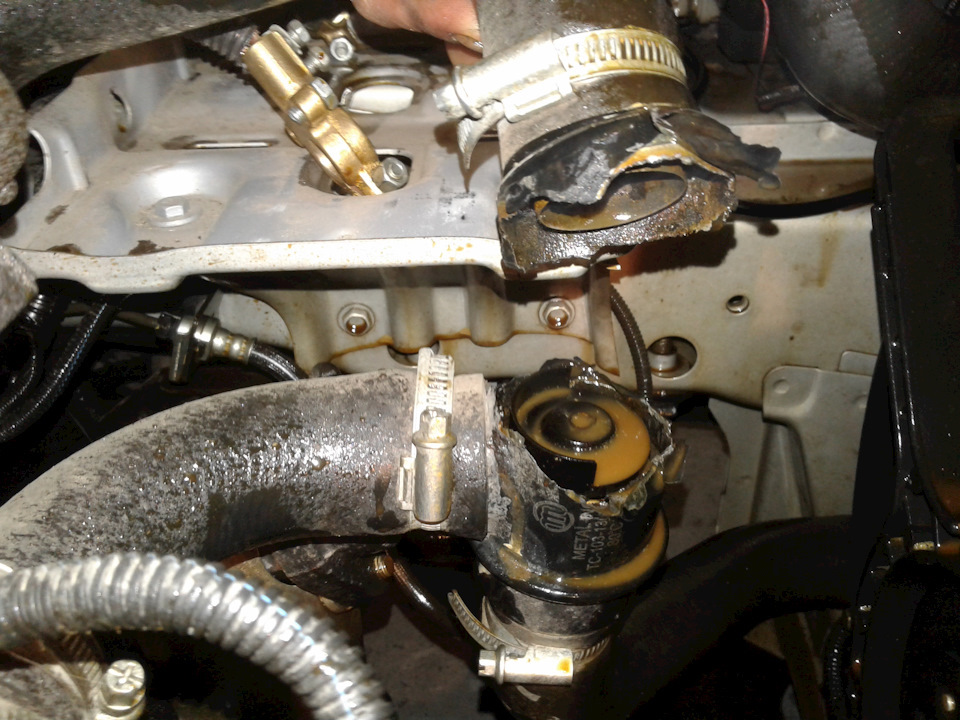

Отличный результат! Как раз наглядное пособие для, тех кто катает ещё на стоковом термостате, подкину и я фоточку после которой я решил уйти от термостата осьминога)) а ведь это мерседес "был" среди тавро термостатов, типа польский "метал-инкар" но когда я увидел этот хваленый метал-инкар раслоившийся пополам, то даже и не задумываясь решил уйти от стока! Но естественно это была не основная причина ухода от стока, всё уже давно разжвано, так что не вижу смысла перечислять в 1000501 раз, умные поймут !)))
У меня инкар внутри отгнил, и вставка болталась.
