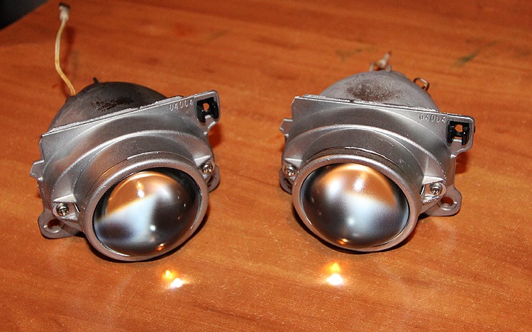

Куплено два контрактных ПТФ с Субару Легаси, это донор линз.
Итак по порядку.

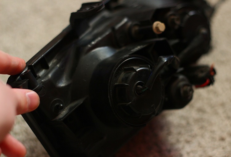

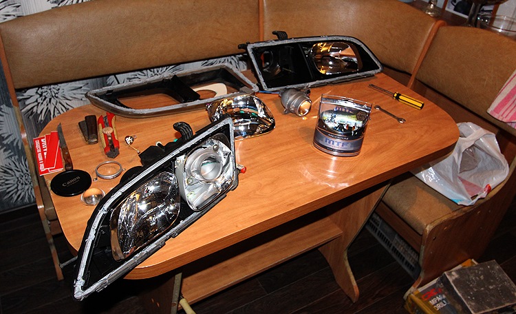

Как разобрать фары, уже наверное известно всем и на этом моменте останавливаться не буду, как и на покраске масок фар.

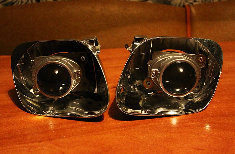

Далее, снимаем отражатели и прикидываем что, к чему…

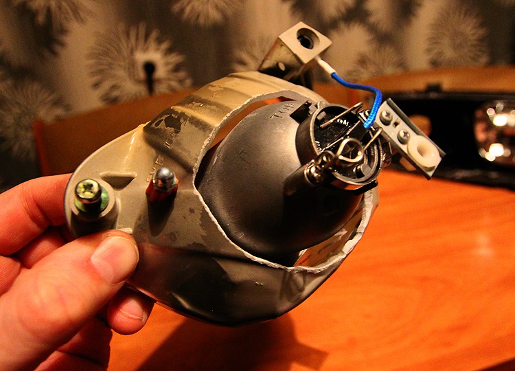

ПТФ от Субару разбираем также прогрев в духовом шкафу, но в них герметик иной и температура ему сильно не помогает, в общем ковыряются хуже. Извлек линзы, довольно маленького размера, как и хотел, чтоб они нормально уместили в фаре) То что линзы идут под ПТФ, видно по форме шторки и с помощью напильника легко так меняет свой вид. Что и планировалось проделать.

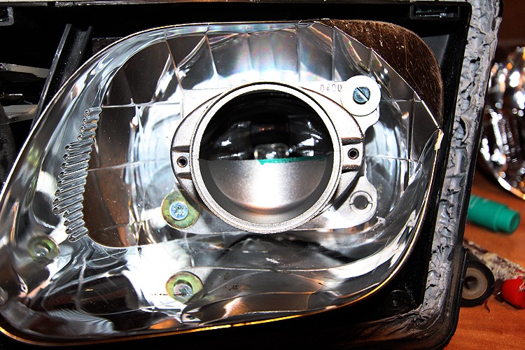

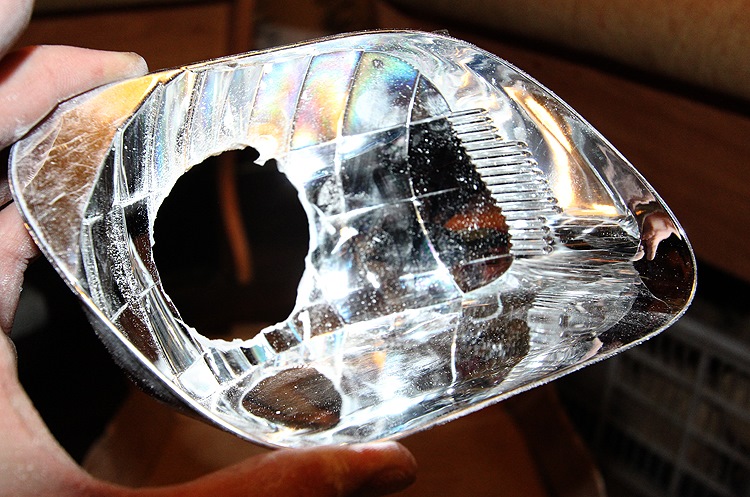

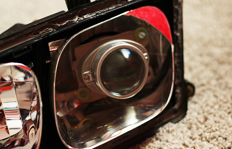

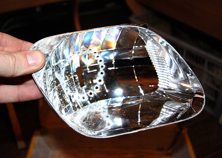

В отражателе ближнего, сделаны отверстия дрелью…подпилины…для легкого проникновения в них задней стенки линз.
В общем убедился что все встает и сохраняется родная проводка и крышечки на фарах.

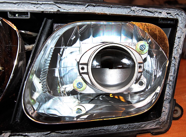

Линзы закрепил на болтики с проставками, одно отверстие правый верхний угол большего диаметра чем надо было на линзе и это тоже оказалось кстате, ослабив этот винт можно линзу крутить по часовой стрелке на несколько градусов, тем самым скажем будет проще настроить горизонтальную линию света.
Так как линза прикреплена к отражателю, то регулировка вверх/вниз и в бок осталась актуальной и делается все теми же стандартными винтиками на фаре.
Собрав модуль на одной фаре, вечерочком как стемнело сбегал к авто, подключил посмотрел, светит достойно…по поводу галки угадал, осталось на стене проверить горизонтальную линию света…это сделаю как соберу две фары, установлю на авто и поеду без стекол регулировать на стене)
В общем смотрите фото, вариант по крепежу и подключению закончен, осталось сделать маски, дабы прикрыть болтики крепящие линзы, а также покраска внутрянки ближнего сектора и сборка фар, но это уже другая история…)))
