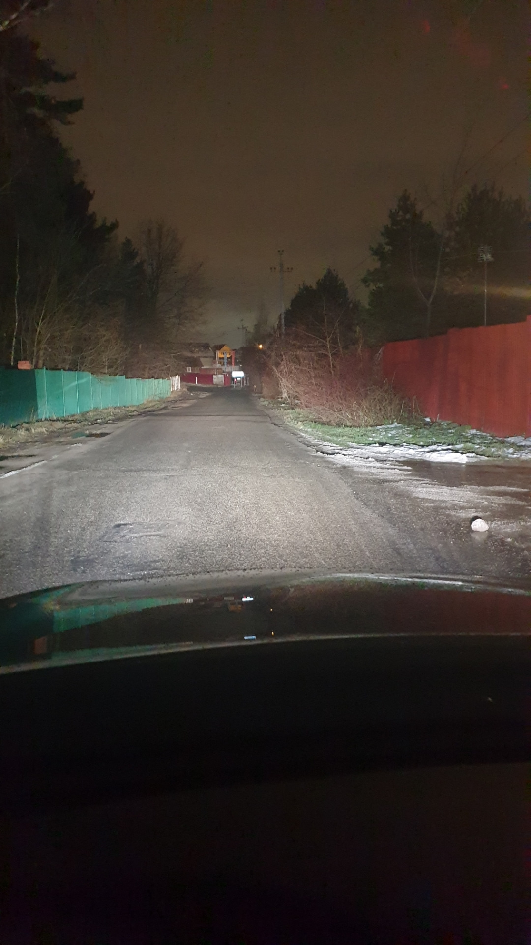

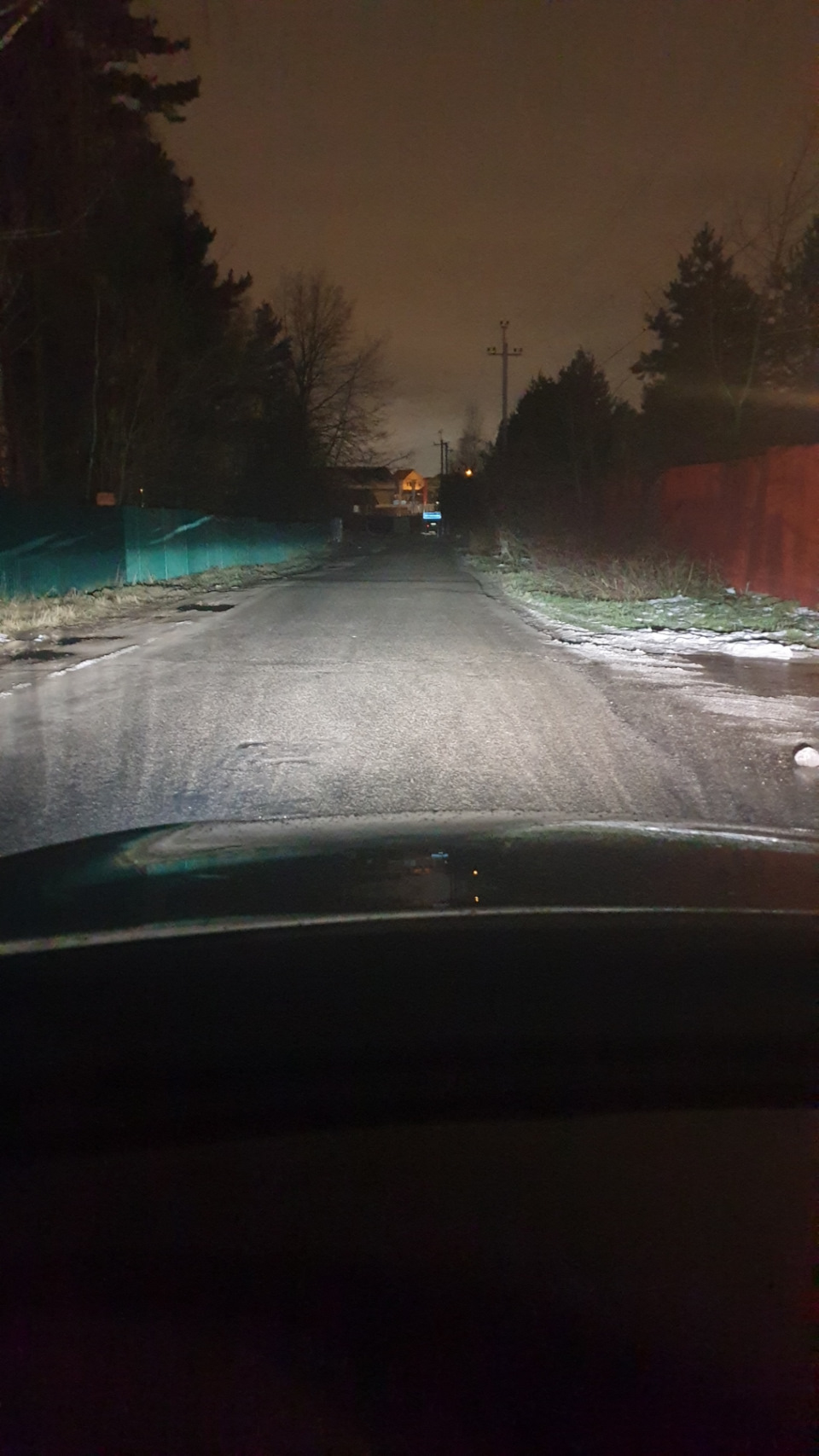

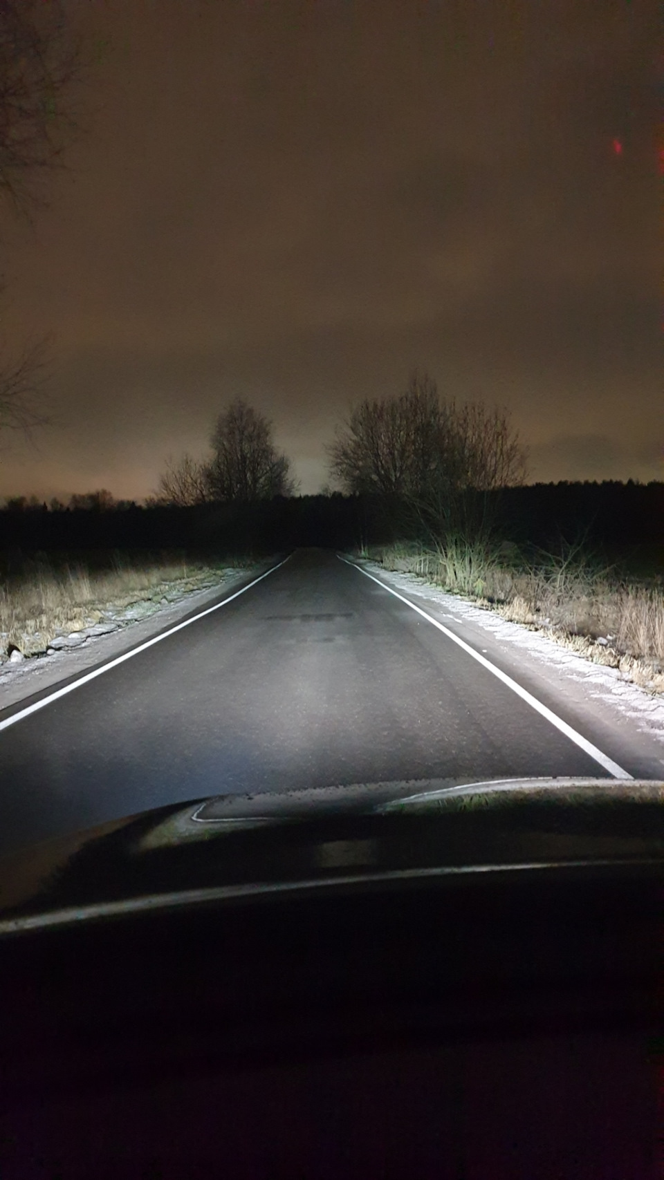

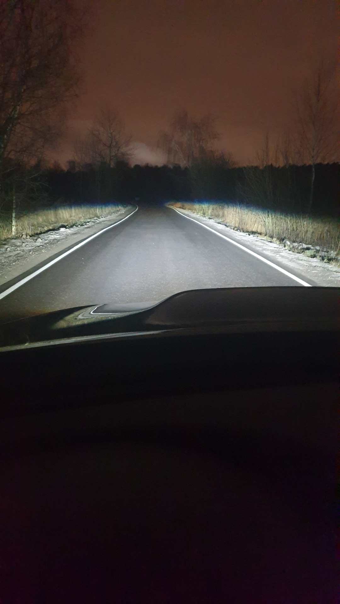

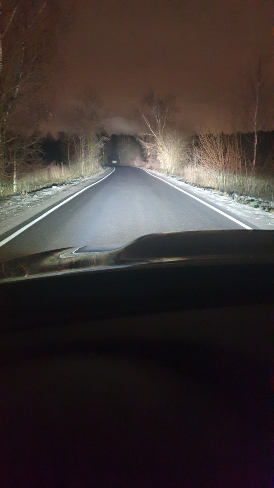

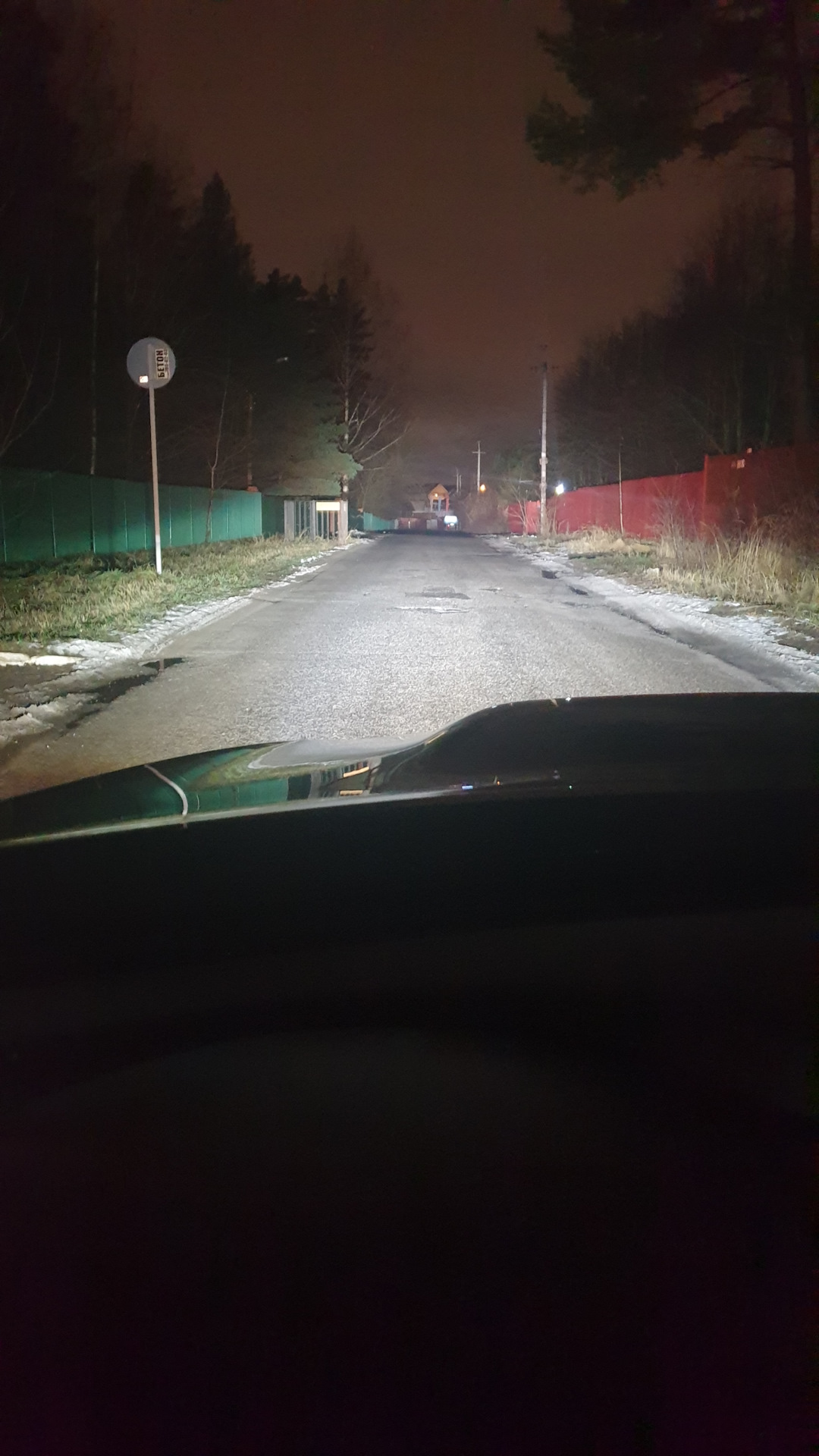

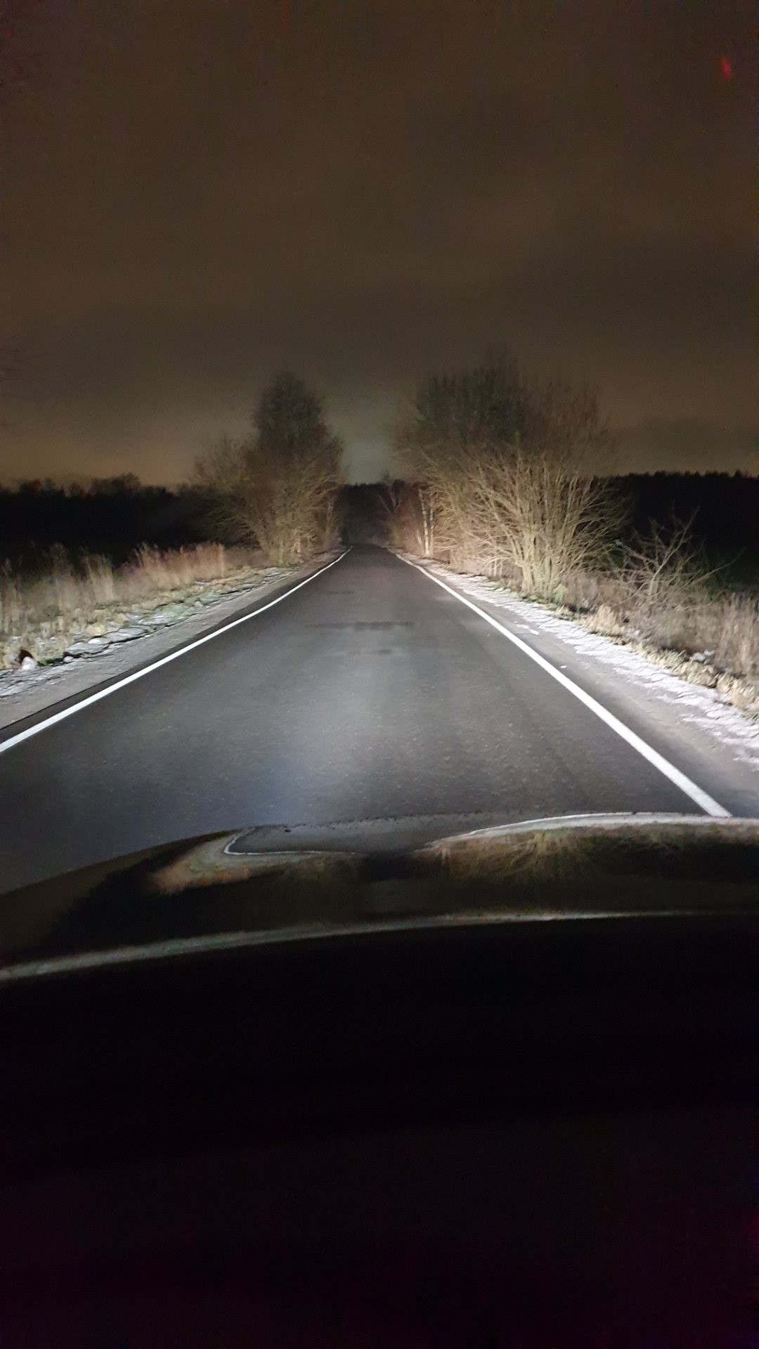

Решил исправить данный факт, для этого оба форя были помыты, вывезены в темное место и с примерно одного ракурса сделаны фотографии. Нам мой взгляд, линзы выигрывают особенно на дальнем и при сложных условиях. Фото на идеально чистых фарах. На грязных-разница более выражена.

Пост, которого ждали многие. Теперь наглядно понятно, где свет лучше. Bi-led
Я старался, сделать максимально наглядно. благо есть 2 аппарата в свободном доступе. Жена только слегка недовольна была тем что пришлось лишние 1,5 час потратить на необязательные покотушки.Но результат на мой взгдяд максимально нагляден, оба стекла в идеале, оба чистых, оба в бронепленке. остальное визульно на обзор, судить читателям…
У меня только вопрос, на би лёд граница ближнего света не сильно далеко убегает? А то по фото как будто как дальний на стоке.
Не знаю как судить слишком или не слишком… меня устраивает), встречка не моргает и хорошо.
Ну хороший ответ, меня все устраивает на остальных пофиг. Есть ГОСТы по которым эта граница должна проходить.

И если хотите что то сравнить, то машины должны стоять на одном и том же месте, чтобы было понятно расстояние до границы света.
Все понятно мистер зануда, одинаковый пейзаж на фото вы не углядели. Думаю на этом наше обсуждение стоит закончить. Вы не констрвктивны и желания вам что-то доказать нет совершенно.
На первом фото с би лёд с лево стоит знак, а на фото со штатным ксеноном его нет, видимо свет насколько говно что его не видно так получается.
Именно так, граница света с Bi led значительно дальше, т.к. рассеивания меньше, за счет чего видно на несколько десятков метров дальше, при идиеальных условиях…
Причем тут дальше если знак стоит на фото с би лёд рядом с машиной, а на фото с ксеноном его просто нет так как машина стоит в другом месте.
Да да да и веточки по другому наклонены, а я всех обманываю и все ради того чтобы ввести вас и всех кто на лавке с семками в заблуждение! 😂😂🤣🤣🤣
Да и клоун из вас так себе.
Vyacheslav59rus
Тоже сначала смотрел где знак и выбоины на дороге . Но потом понял что с лед лампами машина стоит как бы на подъеме а вот с ксеноном машина стоит на спуске — дальше туда вперед если смотреть фото с ледом .
Тут кстати может быть не объективно в том плане что разный угол наклона полотна ( выше ниже )
И еще у меня вопрос возник, вот стекла одинаковые а модули и лампы ксенона тоже новые как лед ?
Так что объективности нужно было ставить машины в одно место на дороге и сравнивать новые лампы и модули ксенона с новыми модулями лед .

Ну замеров тут точно нет, хотя бы у стеночки, и на глаз тоже не катит машины в разных местах стоят.

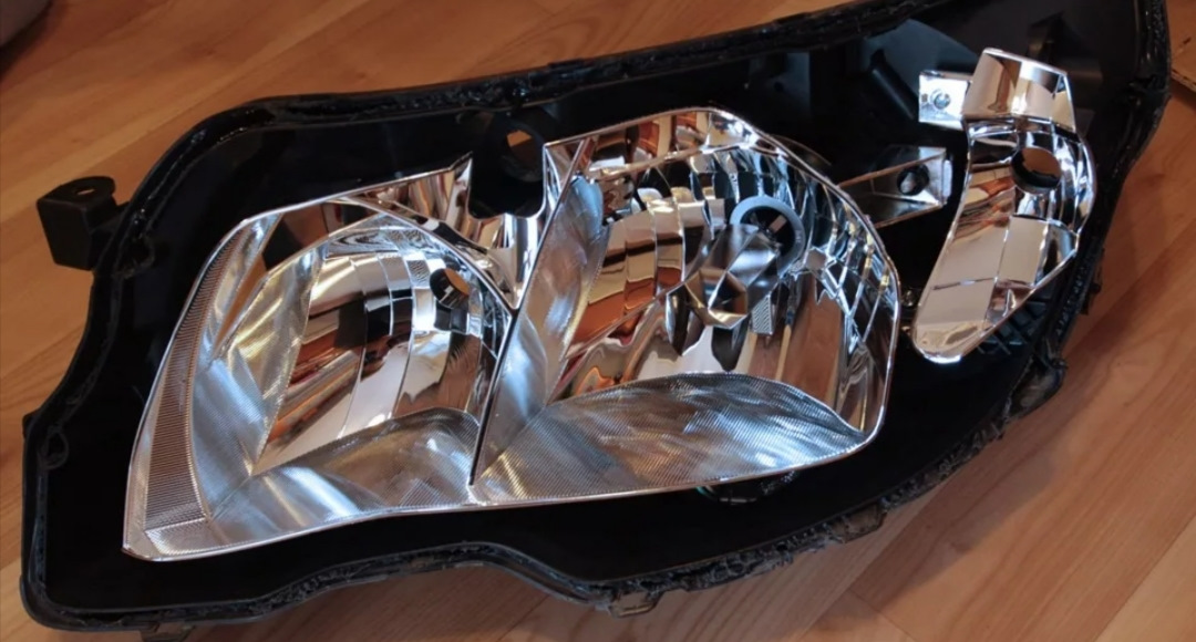

А Лампы и модули ксенона новые ?
Да, они в идеале, нет выгоревших и треснутых. стекла отполированы с обеих сторон и в броне. летом делали в июле
Стекла это хорошо, сами модули внутри, линза и лампы я имел ввиду .
Они за 10 лет как новые…с новой праворукой сравнивали…
Ясно .
GeF152
В стоке не линзованый ксенон, а рефлекторный.
Понятно, тогда тут нечего сравнивать вообще :)

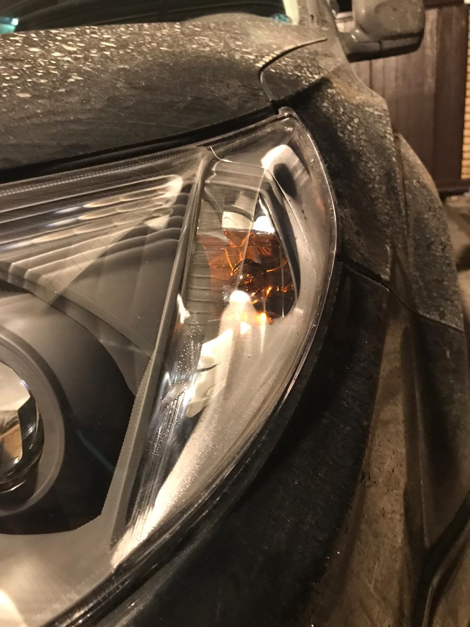

Bi led светят супер, но есть один минус- коротковременное запотевание. Понаблюдайте.
Пока не замечала, хотя погода к этому располагает. А в какой момент происходит запотевание? Я просто пользуюсь автозапуском, и машина минут 15 прогревается, может в этот период и запотевание проходит?
Температура внутри фары не такая высокая при работе, как у Ксенона. Мастер сказал, что не критично. Главное, чтобы капель воды не было

Может герметик плохо уложили, когда фары собирали?
Дело не в герметике, все норм. Разница температур влияет: влажность на улице, подкапотное- тепло!
