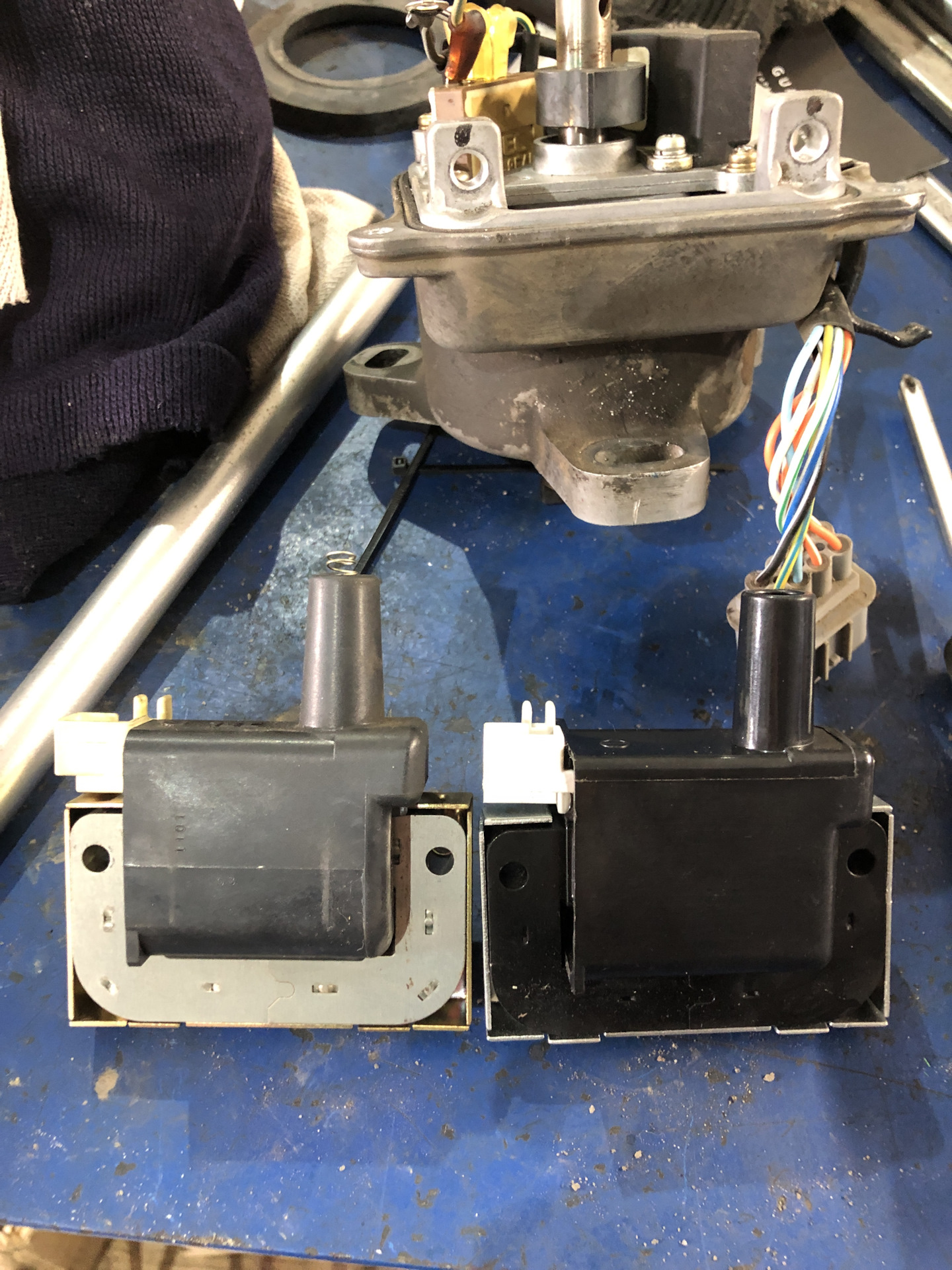

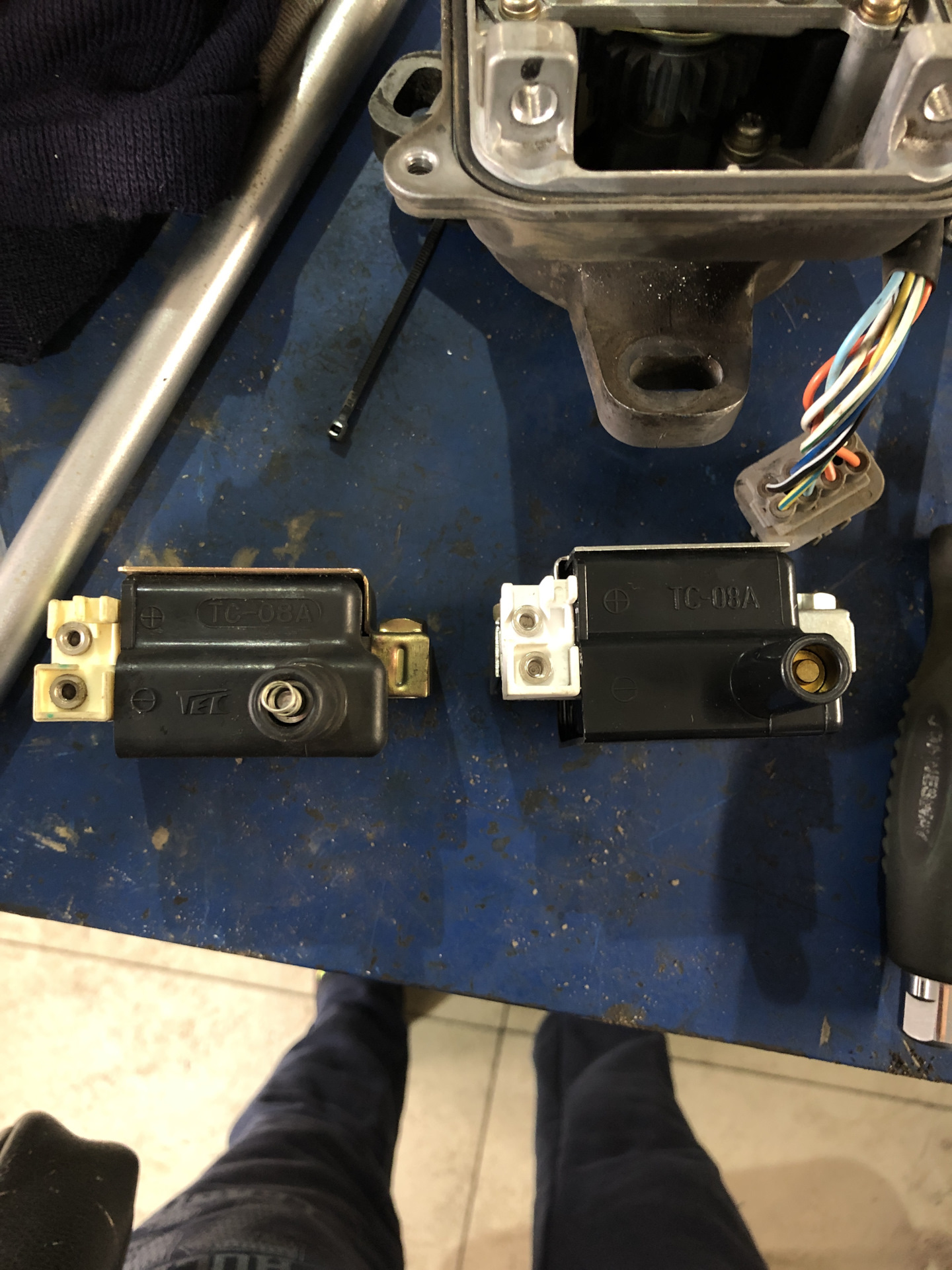

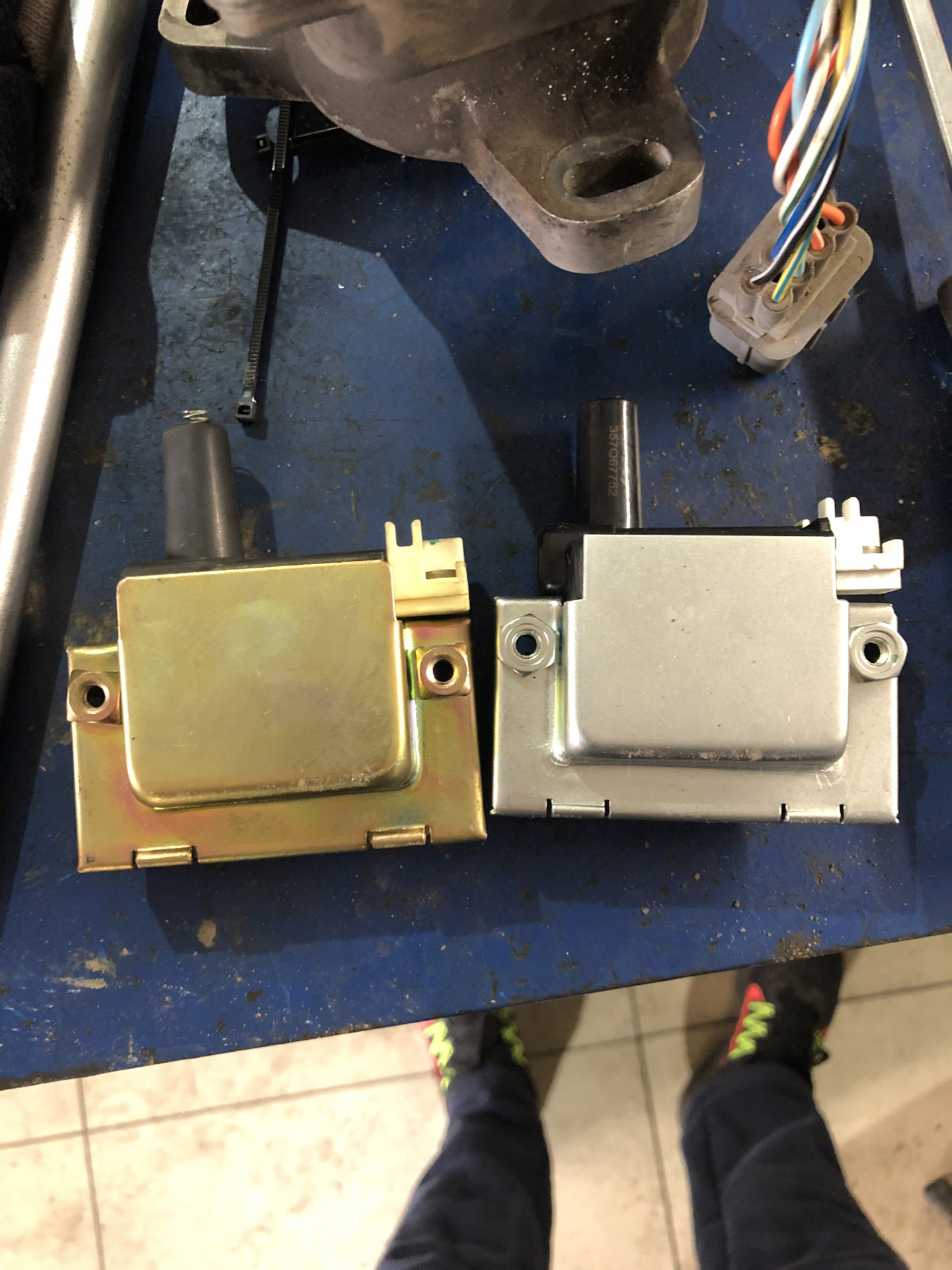

Поменял катушку, ничего сложного.
Слева старая, справа новая:

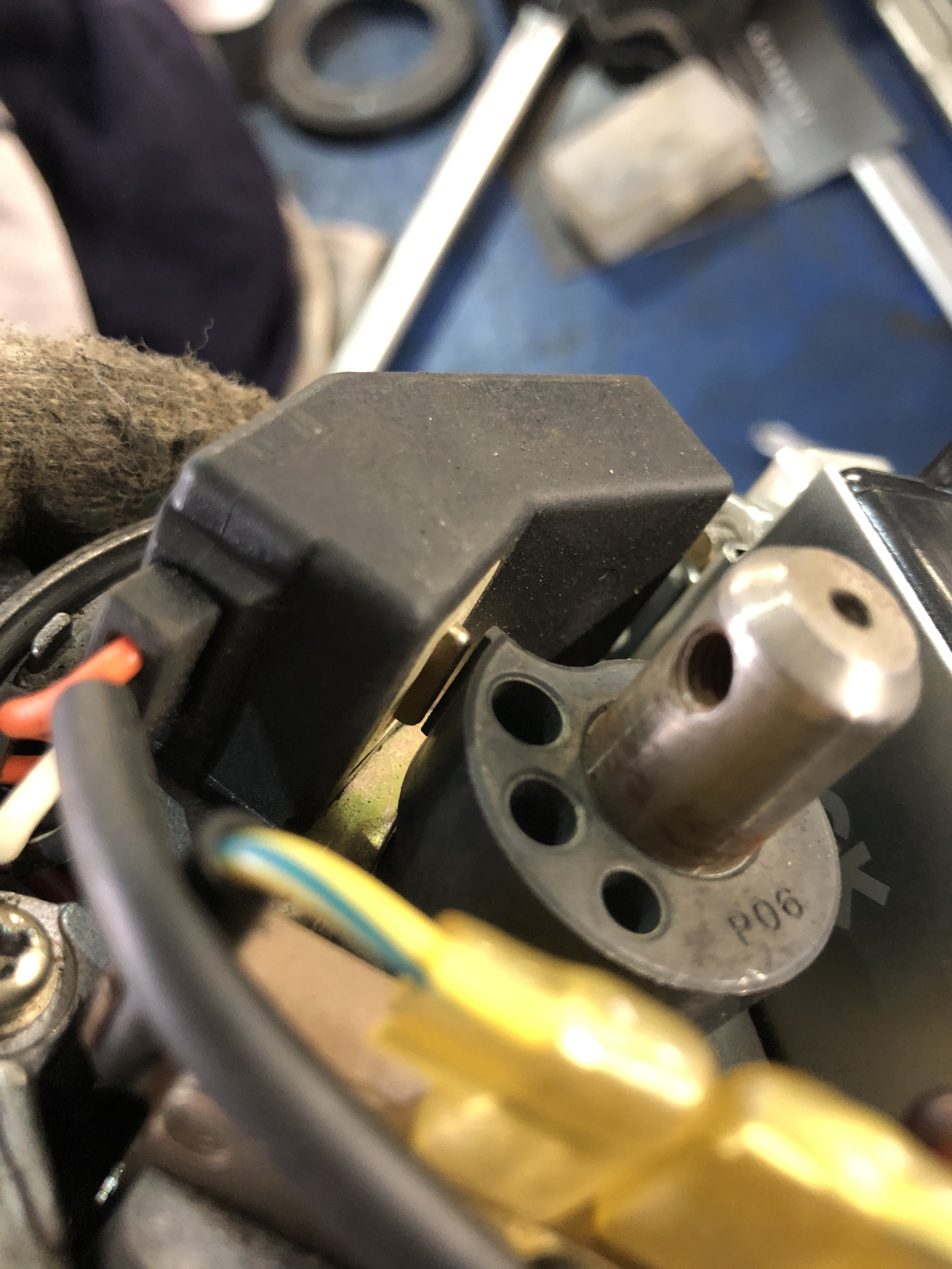

Есть один момент. Я обратил внимание, что зазор между датчиком CYP и валом, можно регулировать. Ослабил болты и буквально на 1 мм. придвинул датчик к валу. Близко, но что бы он не цеплялся. Вот так:

Всё же если и стал лучше ездить, то незначительно. Вот после ремонта реле бензонасоса машина реально быстро поехала) Кстати, тут похожая проблема была. Оказалось что ошибка 9 из за неправильного зазора этого датчика. Так что делаю вывод что катушка не при чем. Дело в положении датчика.

Для датчиков холла имеет значение как минимальный, так и максимальный рабочий зазор. Слишком близко и слишком далеко — плохо :)
Сколько же исправных трамблеров выкинуто, если это так?))) Поменял датчики, а у тебя снова ошибка, и думаешь что датчики гавно. А оказывается их еще и регулировать нужно) Никто об этом не предупреждает)
