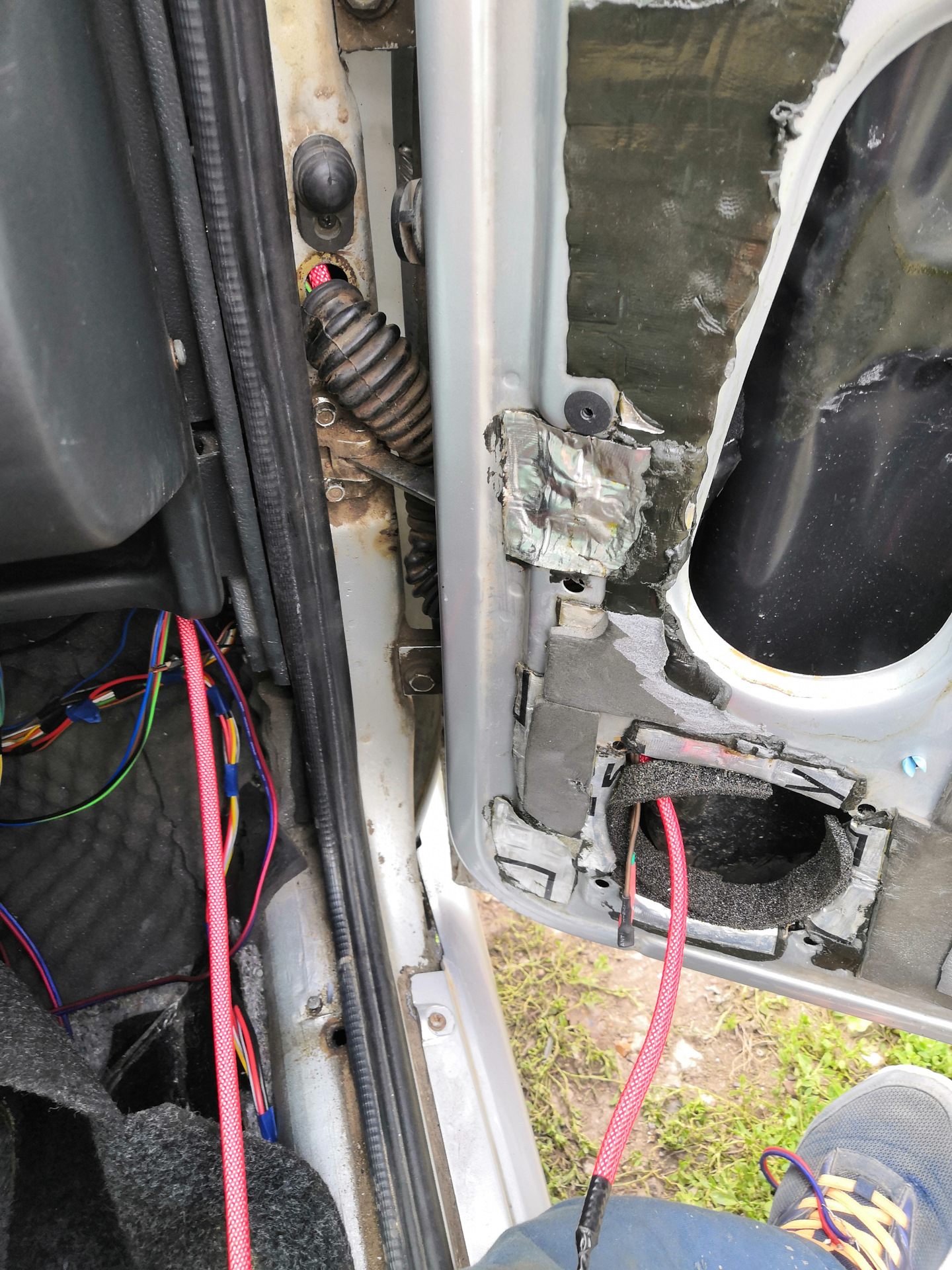

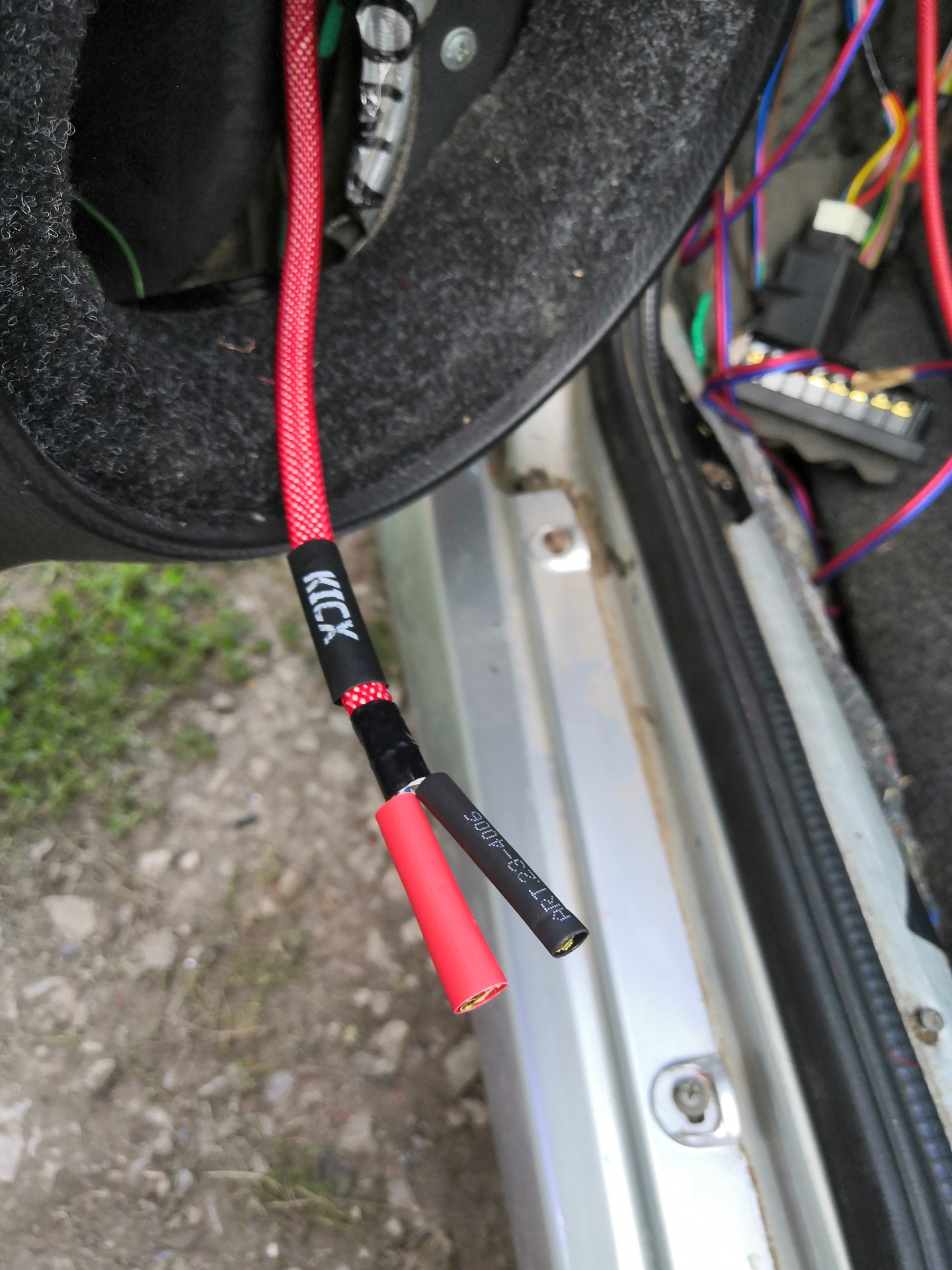

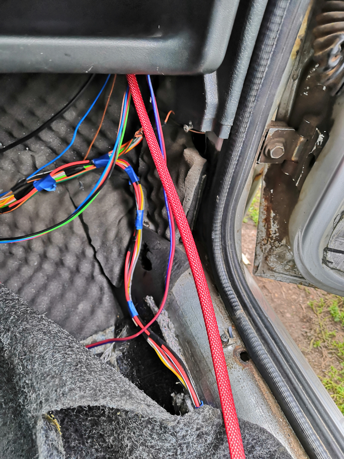

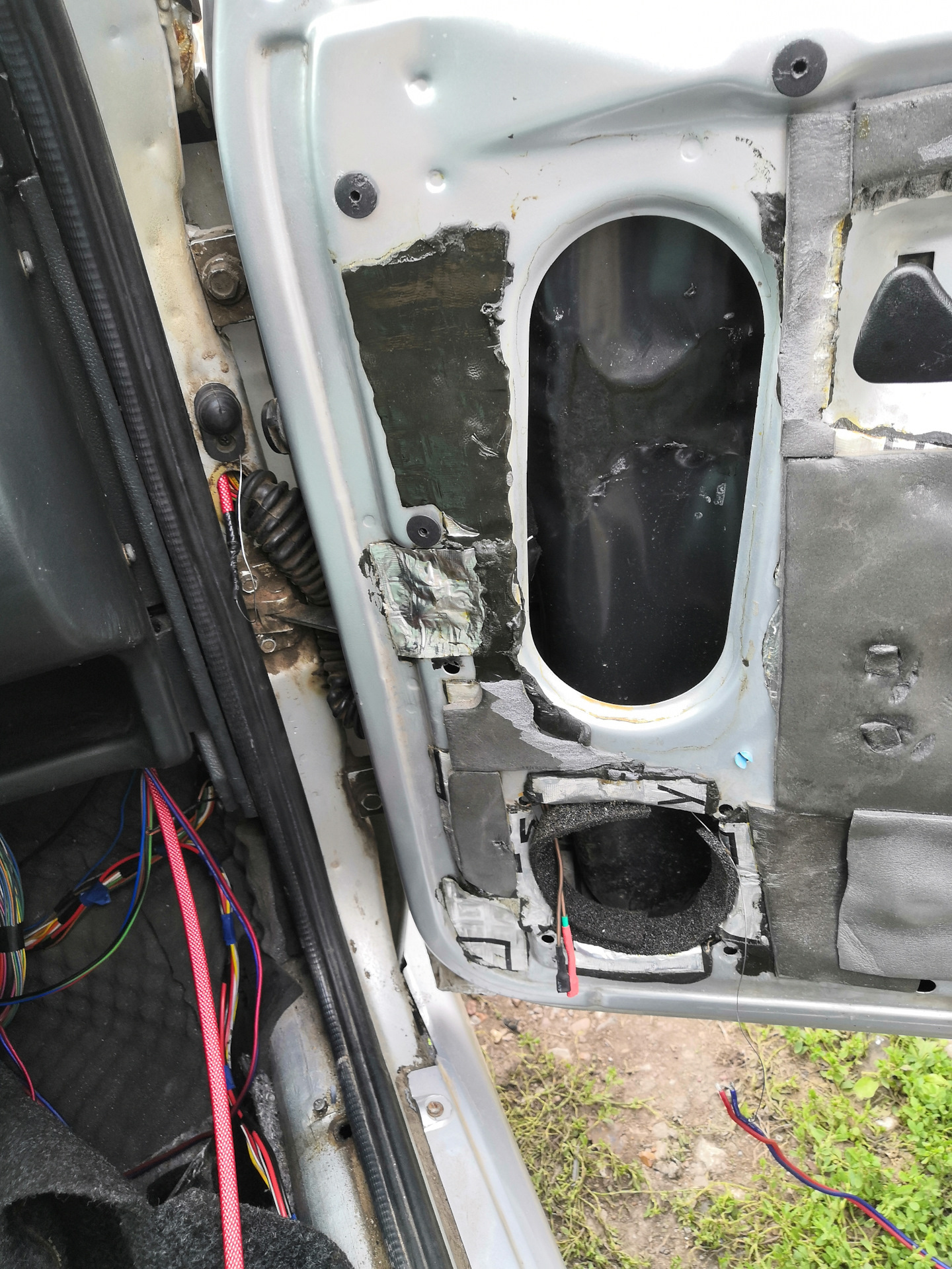

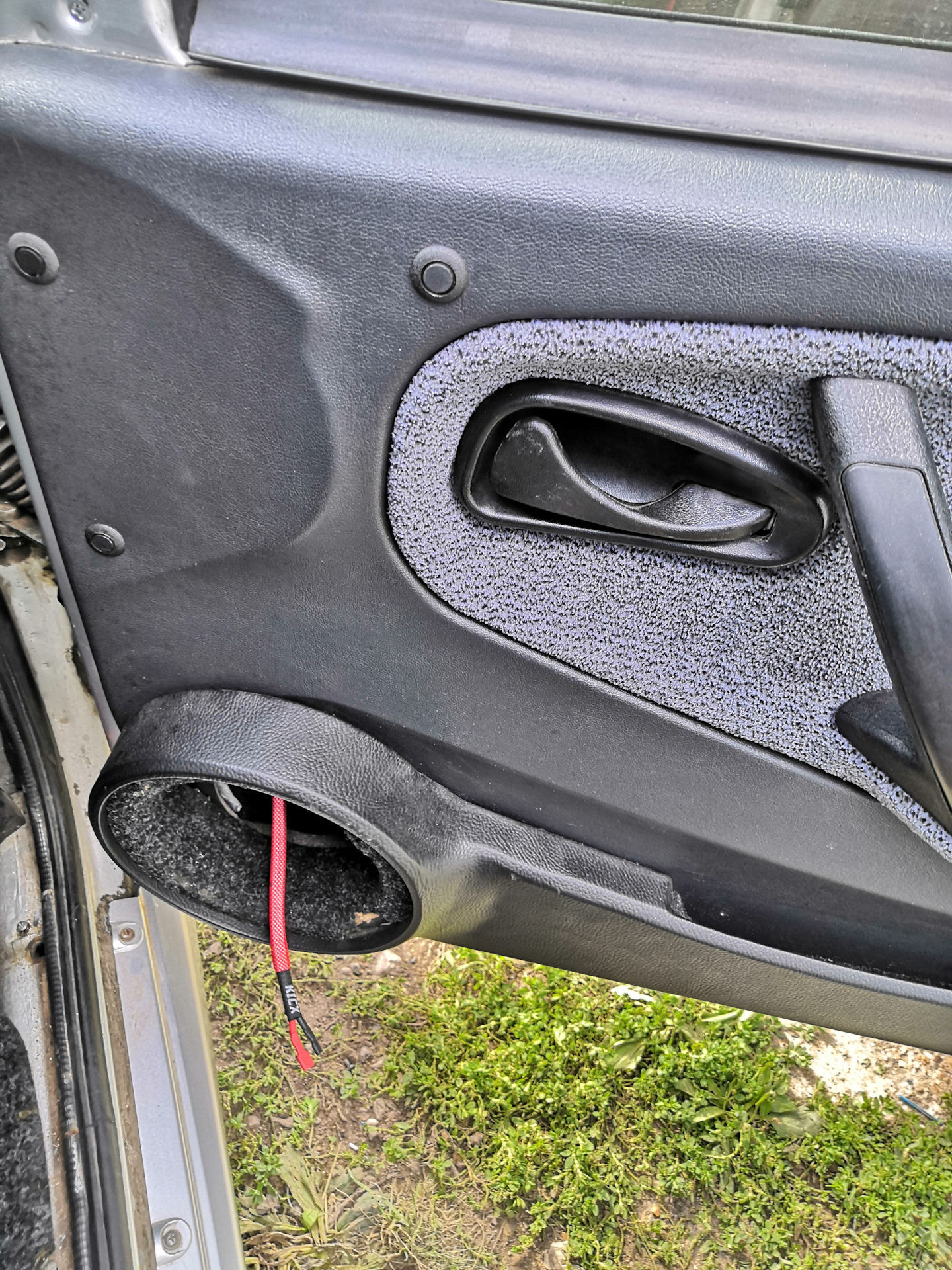

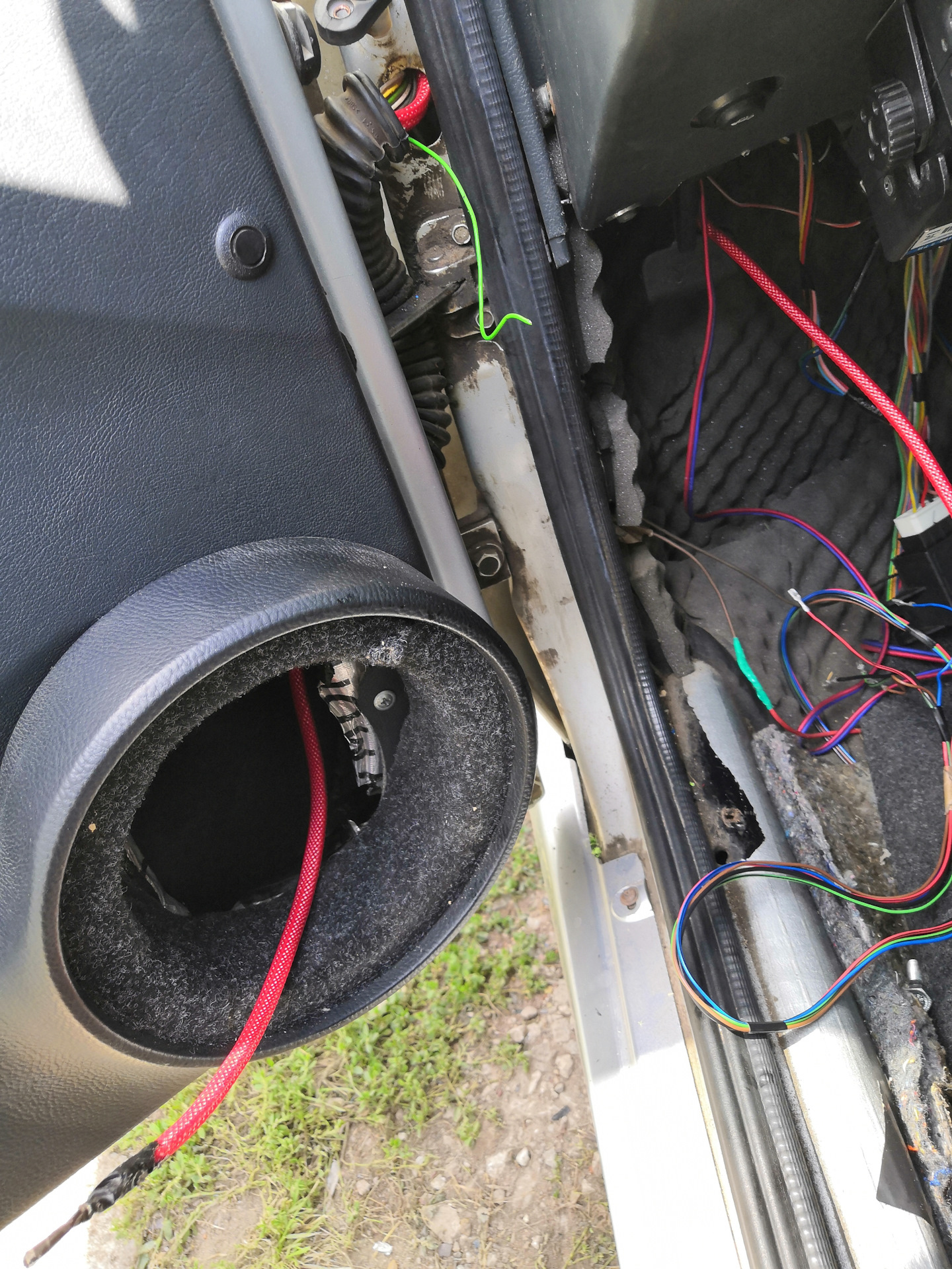

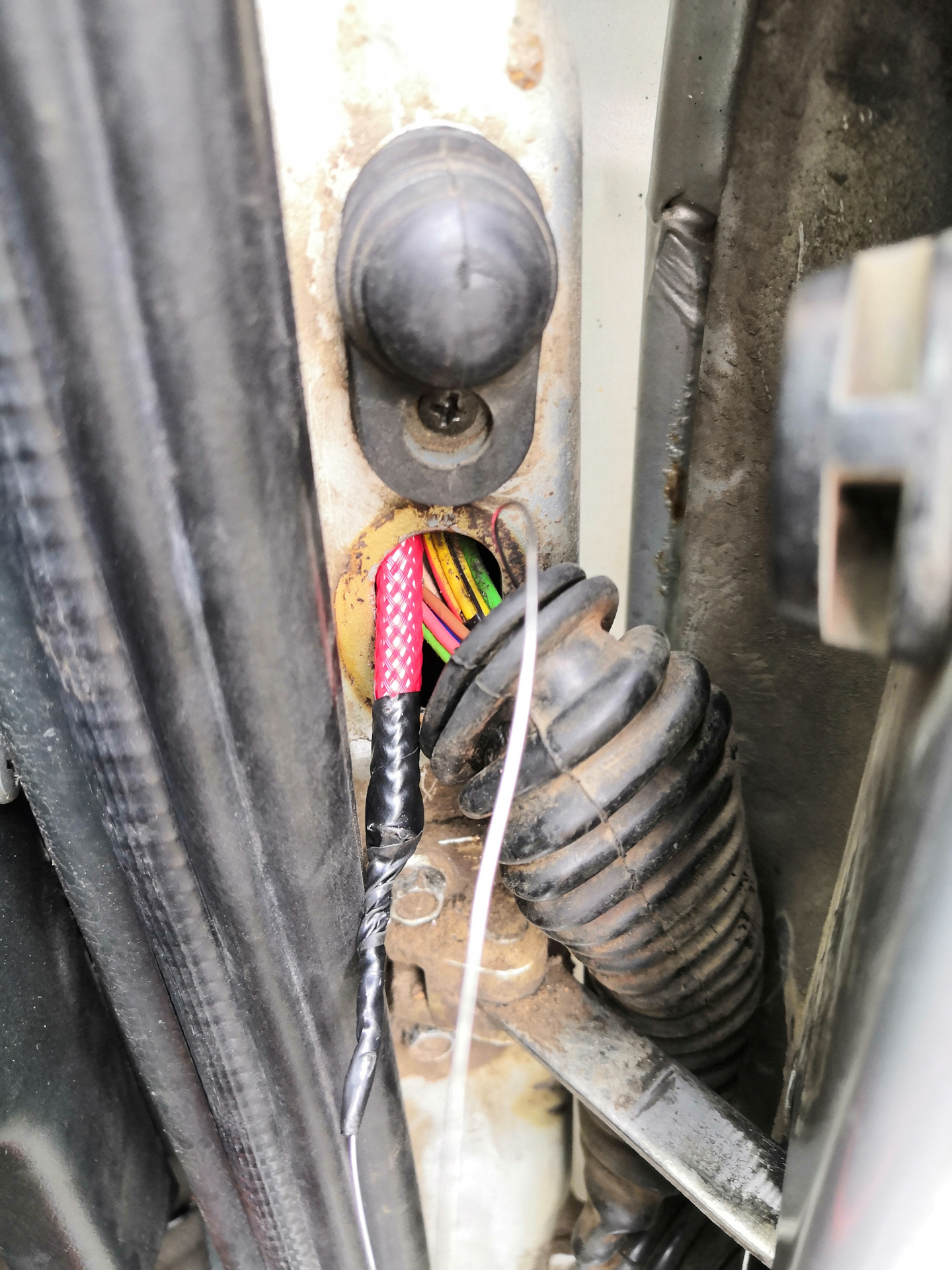

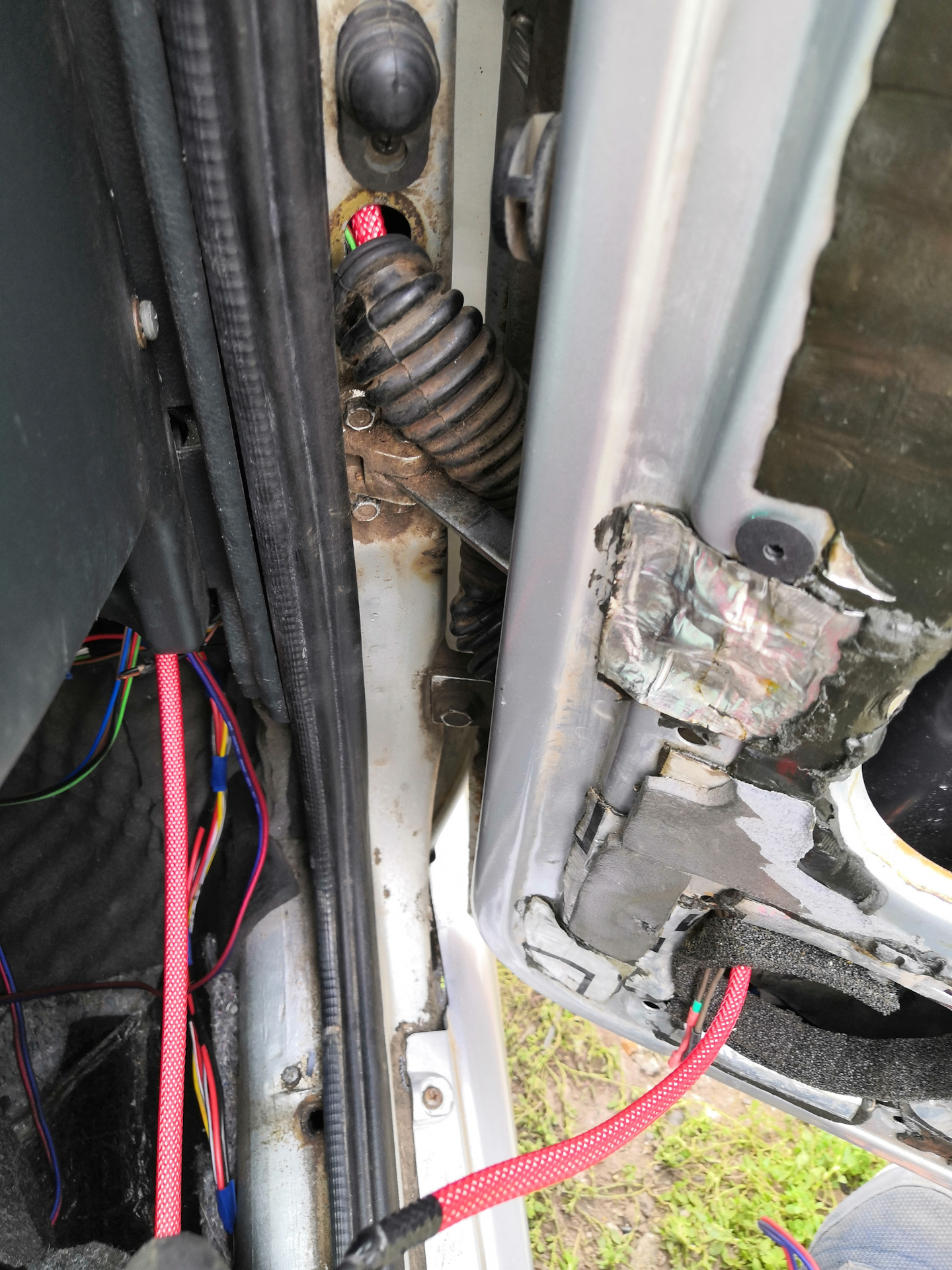

Скажу так, протяжка таких проводов, практически не гибких, в отличие от реальных акустических, просто адовая, но выполняемая.
Тех отверстия водительской и пассажирской стороны ну не очень удобные, позы разные, куча слов бранных, и всё побеждено.

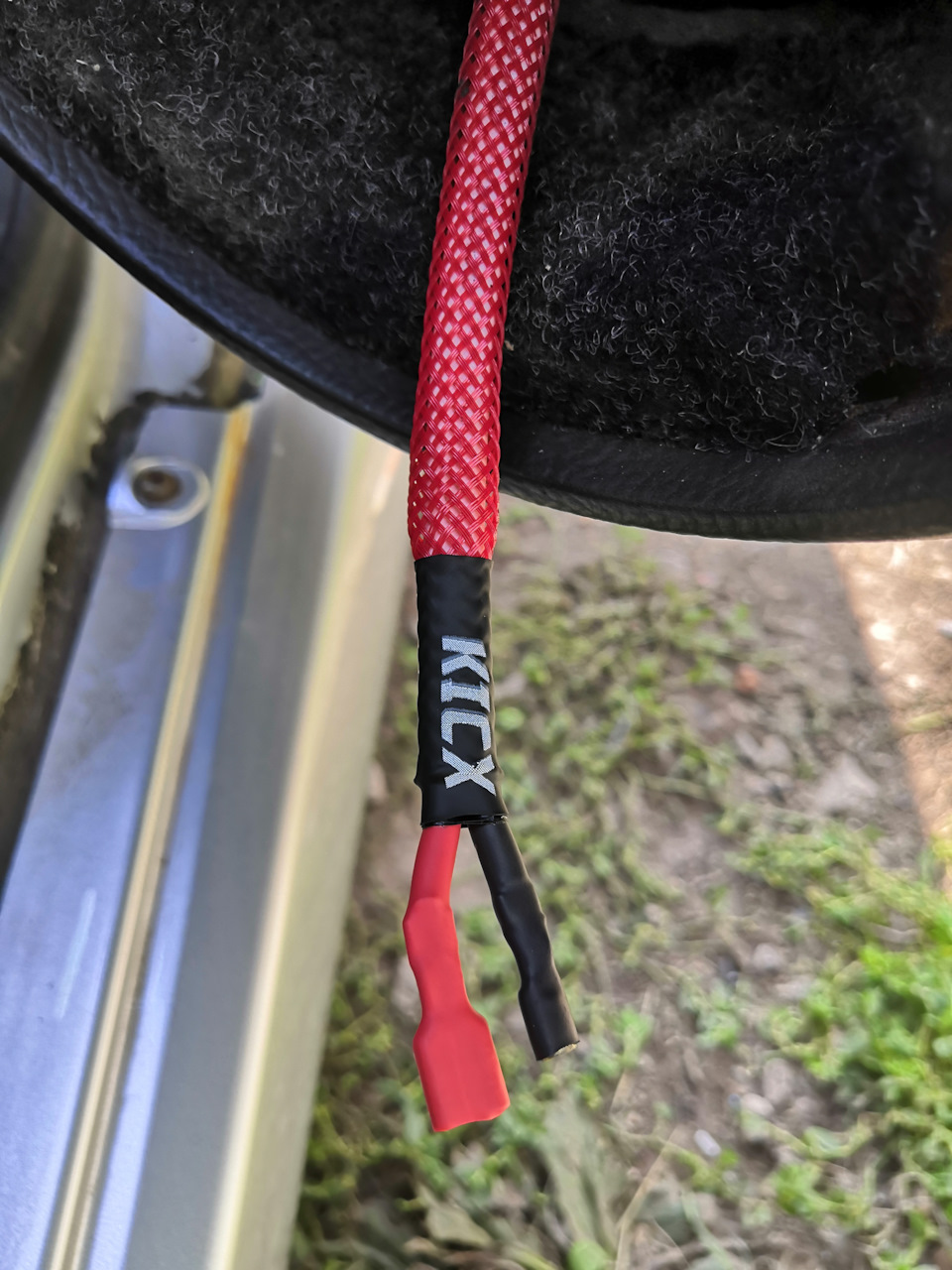

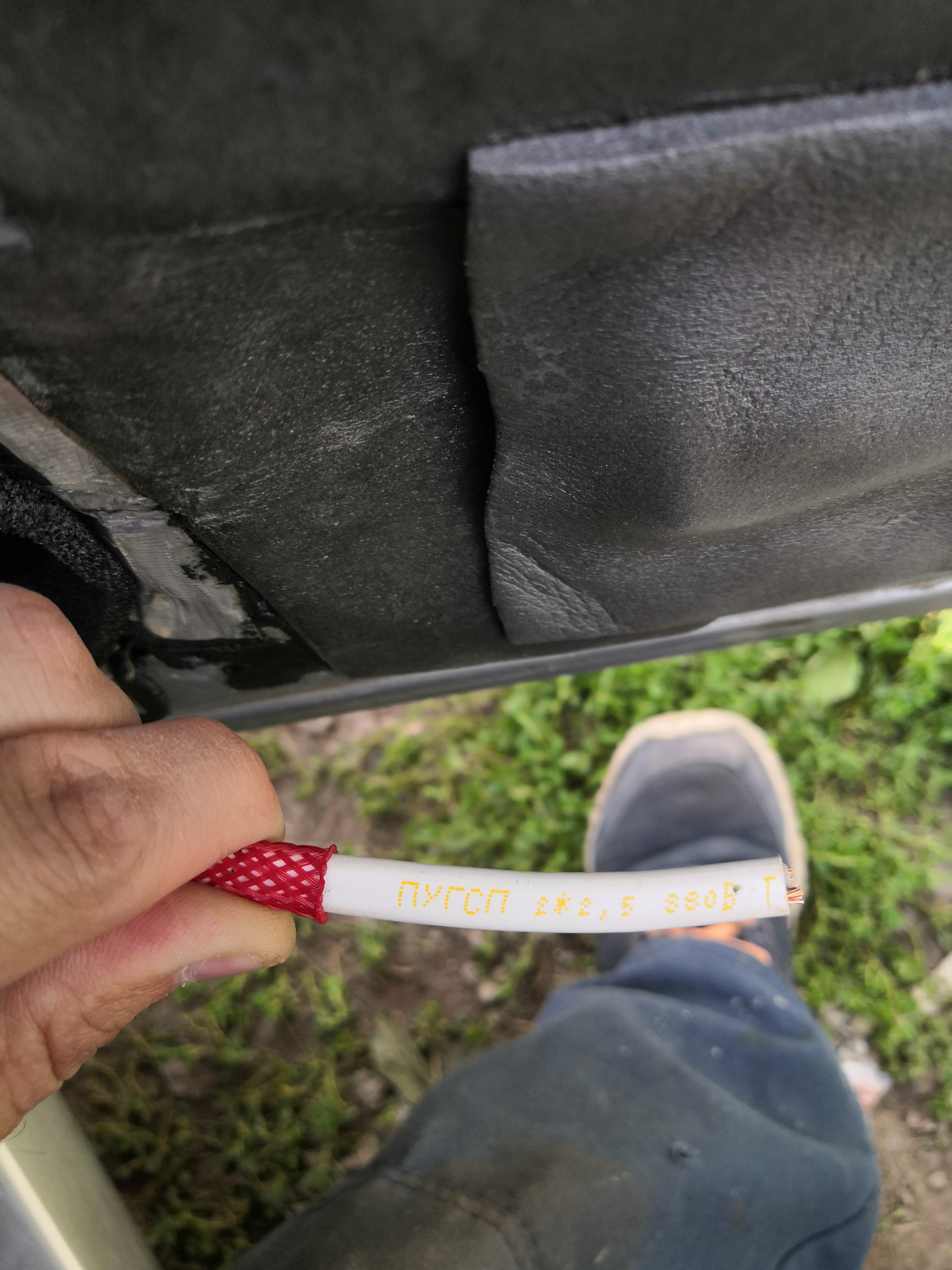

Проводка на миды марки ПУГСП 2*2,5
Чую лето 2021 будет новая запись о шумоизоляции дверей, так-как постоянная доработка автомобиля ведет к порче ШВИ, что очень печально, а куда деваться, это не немец, где можно снять панель и сделать всё по красоте.
Запчасти на фото: 1300660P

Сколько динамиков в двери будет?

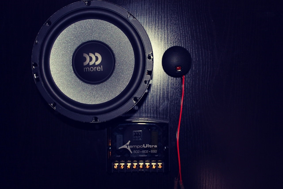

Приветствую. Там один МИД на 16 будет.
MOREL TEMPO ULTRA.
SQ — тема.
Была мысль делать сдвоенный фронт, но в моем случае тогда ещё придётся тянуть что-то подобное, чтобы была поканалка.
Потом может быть что-то другое придумаю, если надоест, в эстраду переключусь.
В случае с эстрадой есть путь решения куда проще, параллельное подключение.

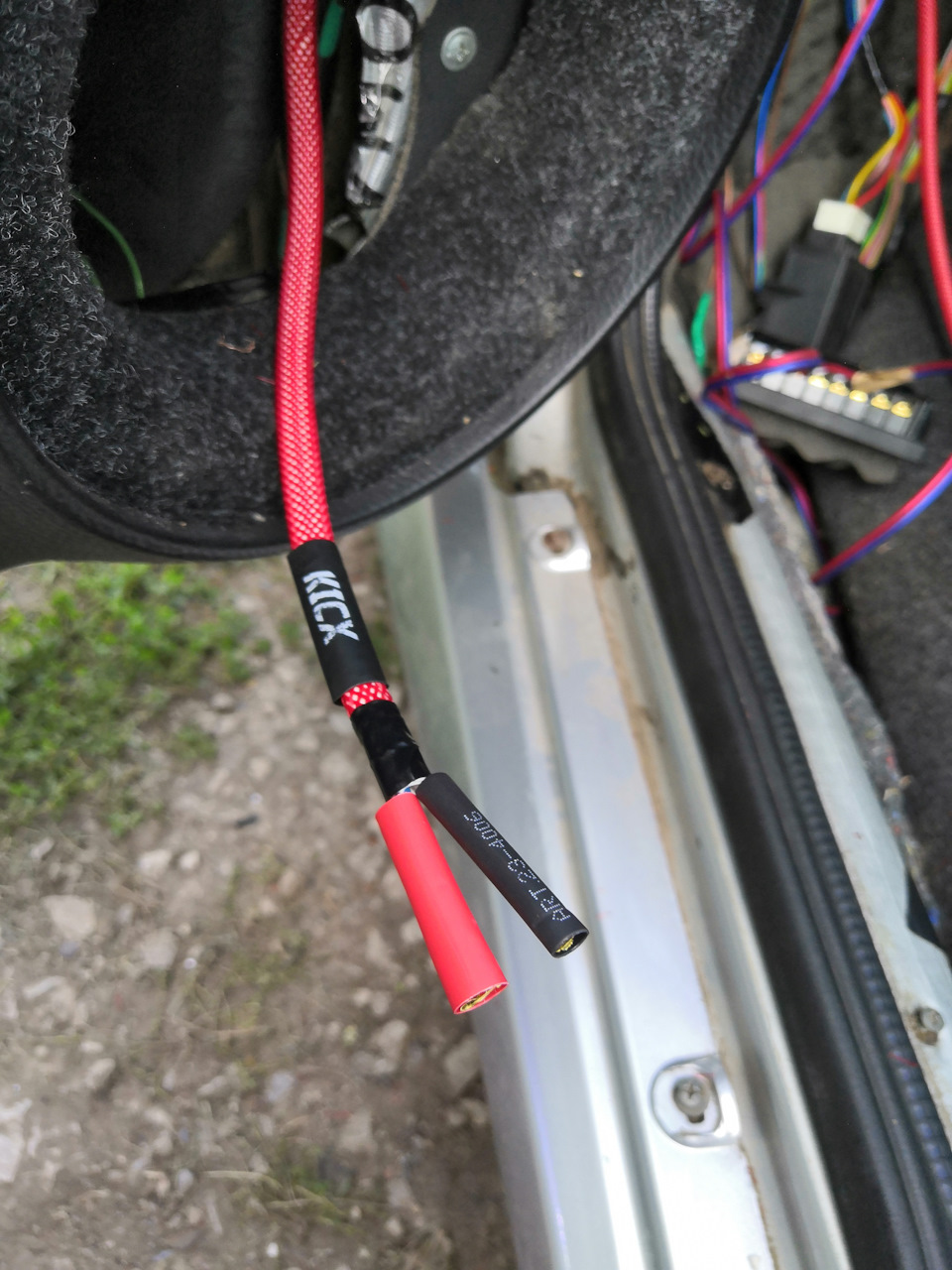

Для одного динамика можно было мне кажется потоньше провод протянуть))) или это с запасом на будущее?)
Можно было) но как ты уже сказал, с запасом на будущее)
Ценв вопроса 25 рублей за метр, в отличие от бренда от 170 и выше.
Самый прикол, который я заметил, врать не буду, какого там сечения был брендованнчй кабель, на пищалках и мидах, но когда я эти 2*2.5 подключил через кроссовер на магнитолу Alpine 92-bt, то заиграло намного лучше.
Толи медяха там была такая "крутая", то-ли что.
Но пообщался Я как-то с судьёй AMT и как-то извлёк урок, что можно прям напихать почти максимум, я выбрал середину)
Да и чтобы потерь было меньше. Я не спец в этом деле. Есть вероятность, что моя теория про потери это все туфта. Но пусть меня поправит кто)
Я тоже долго тормозился с установкой уся, т.к. не хотел тащить новые провода в двери, но пообщался с людьми, сказали если 1 динамик в двери будет, смело делай через штатную проводку
Я тоже по идее мог обойтись без протяжки через двери свежей проводки, а просто по салону.
Но так как решено сделать поканальное подключение, усилитель имеет богатое количество настроек, то решение было таким.
А так, если какой-то по слабже, то можно было через кроссовер подключить провода.
Всё уперлось в железо.
