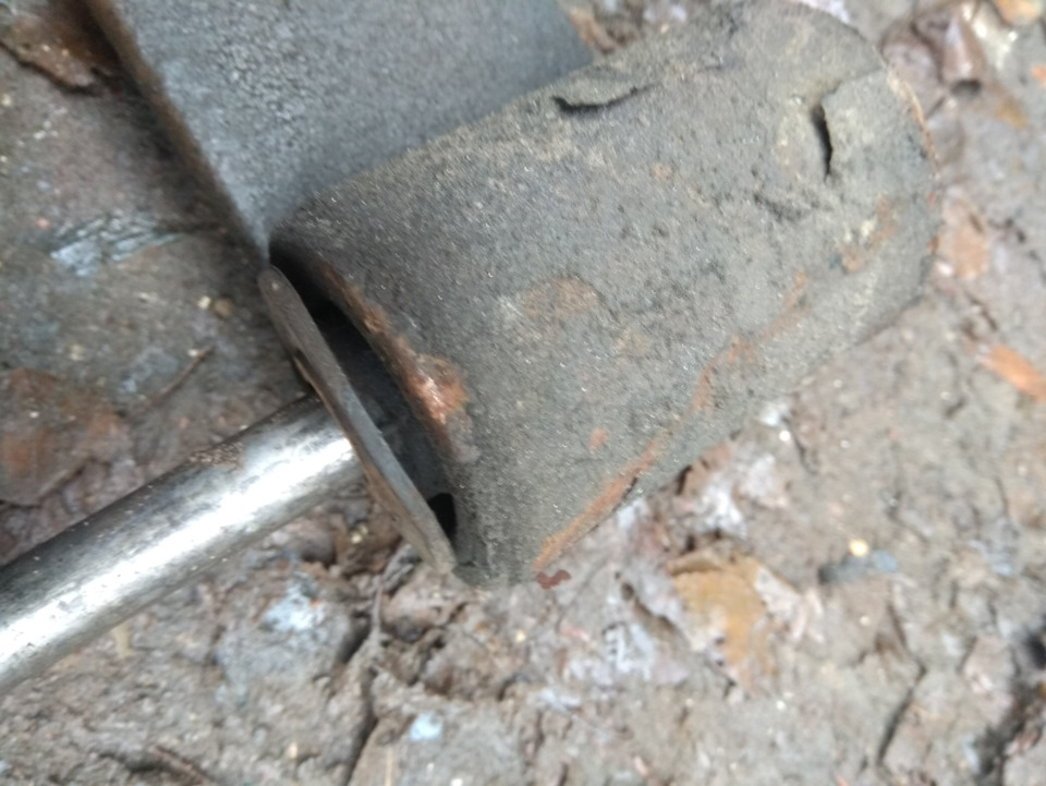

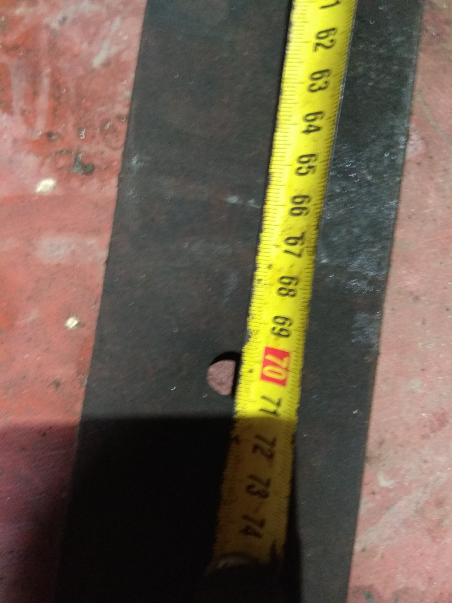

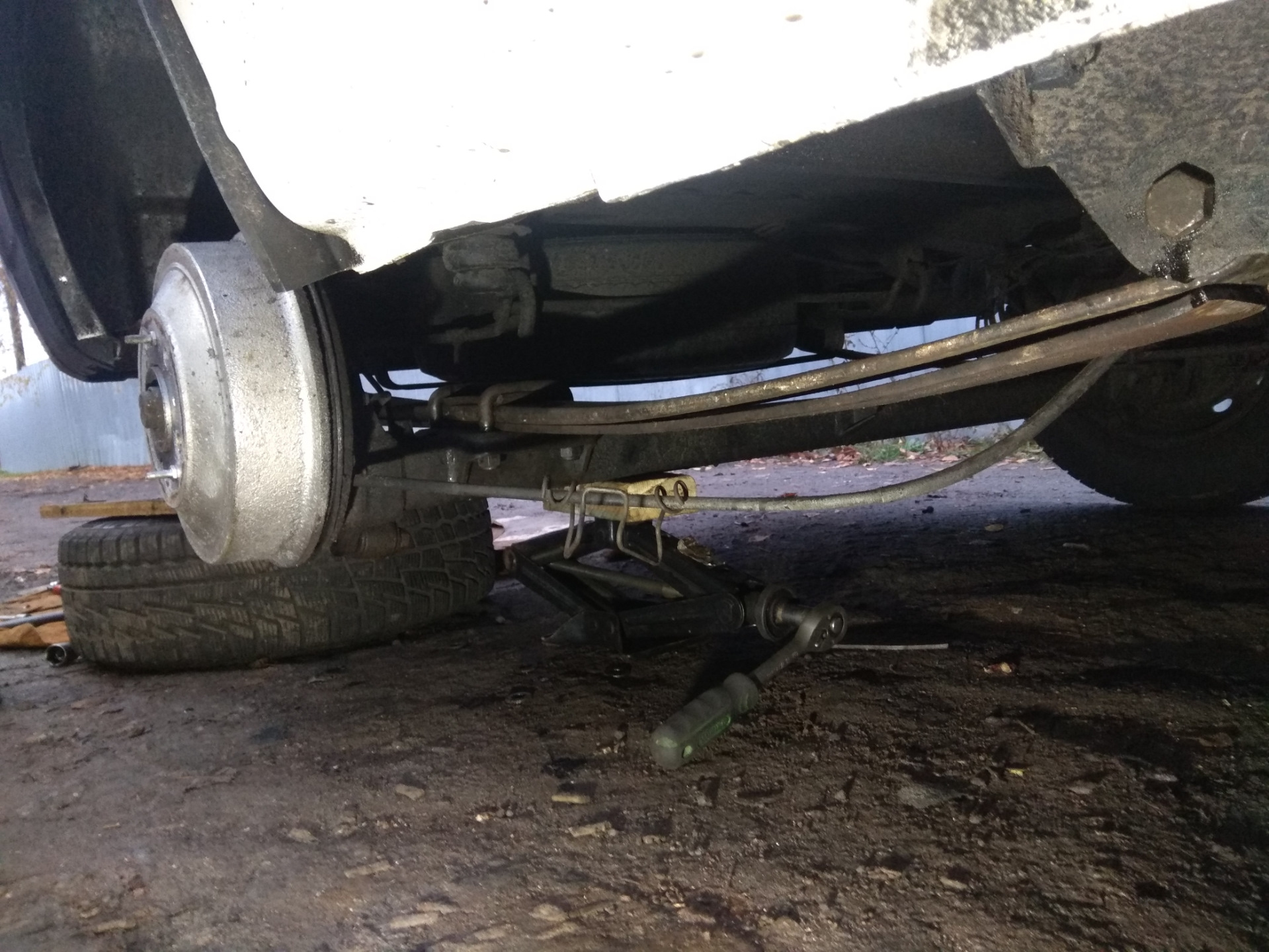

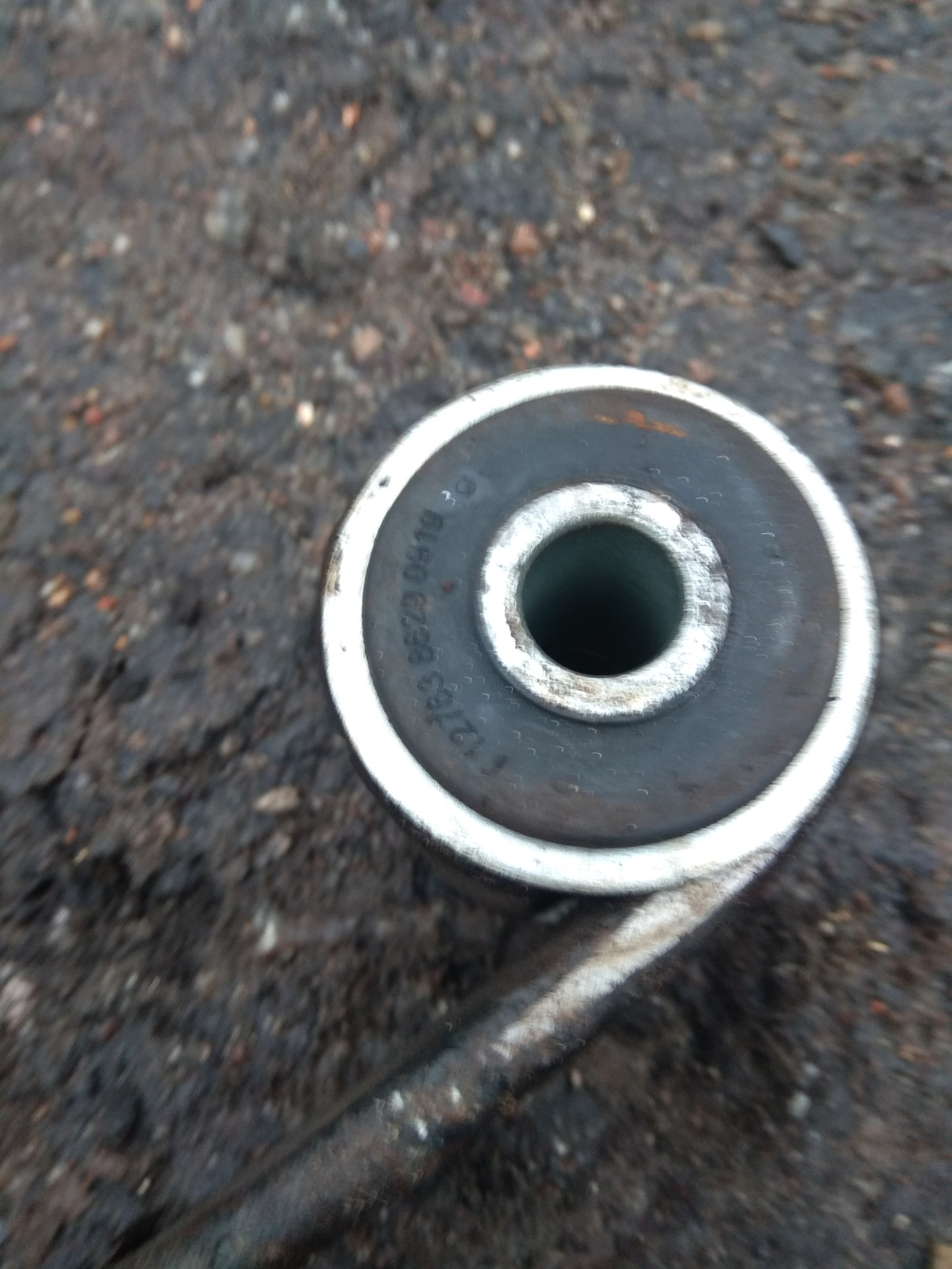

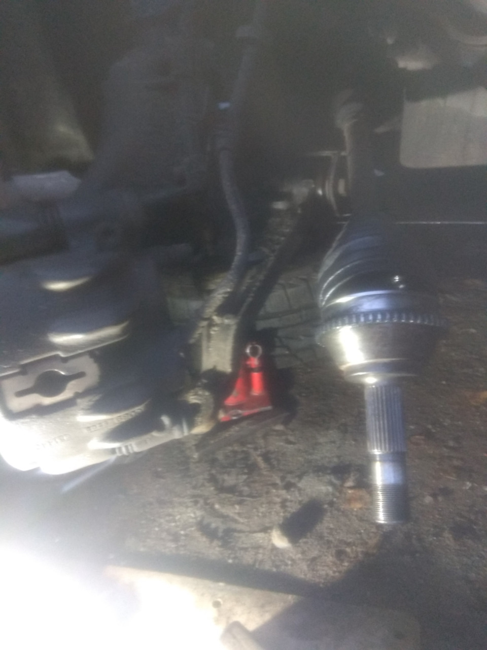

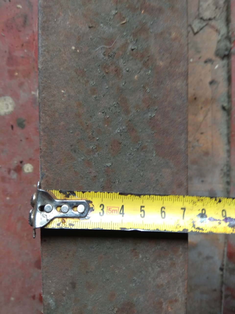

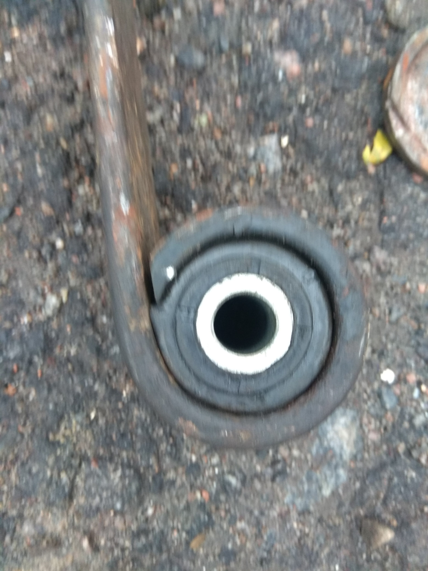

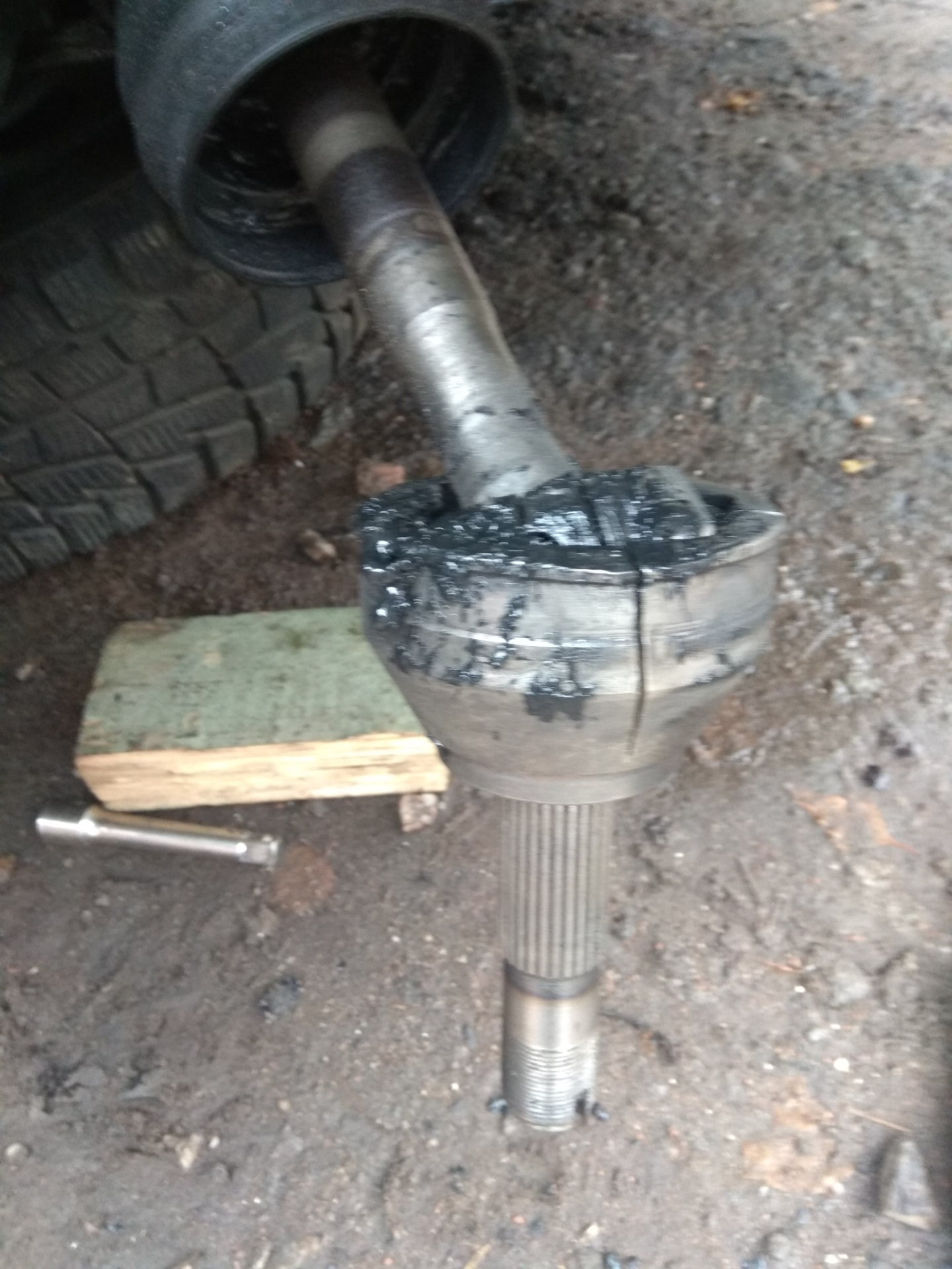

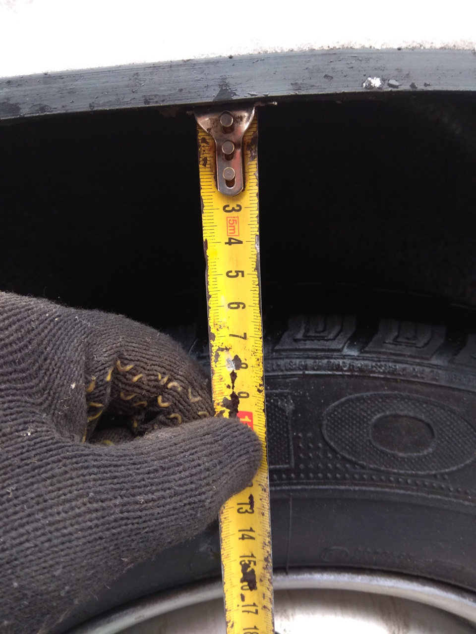

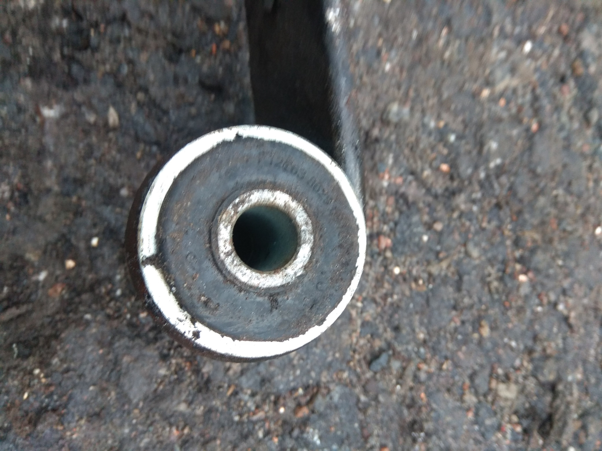

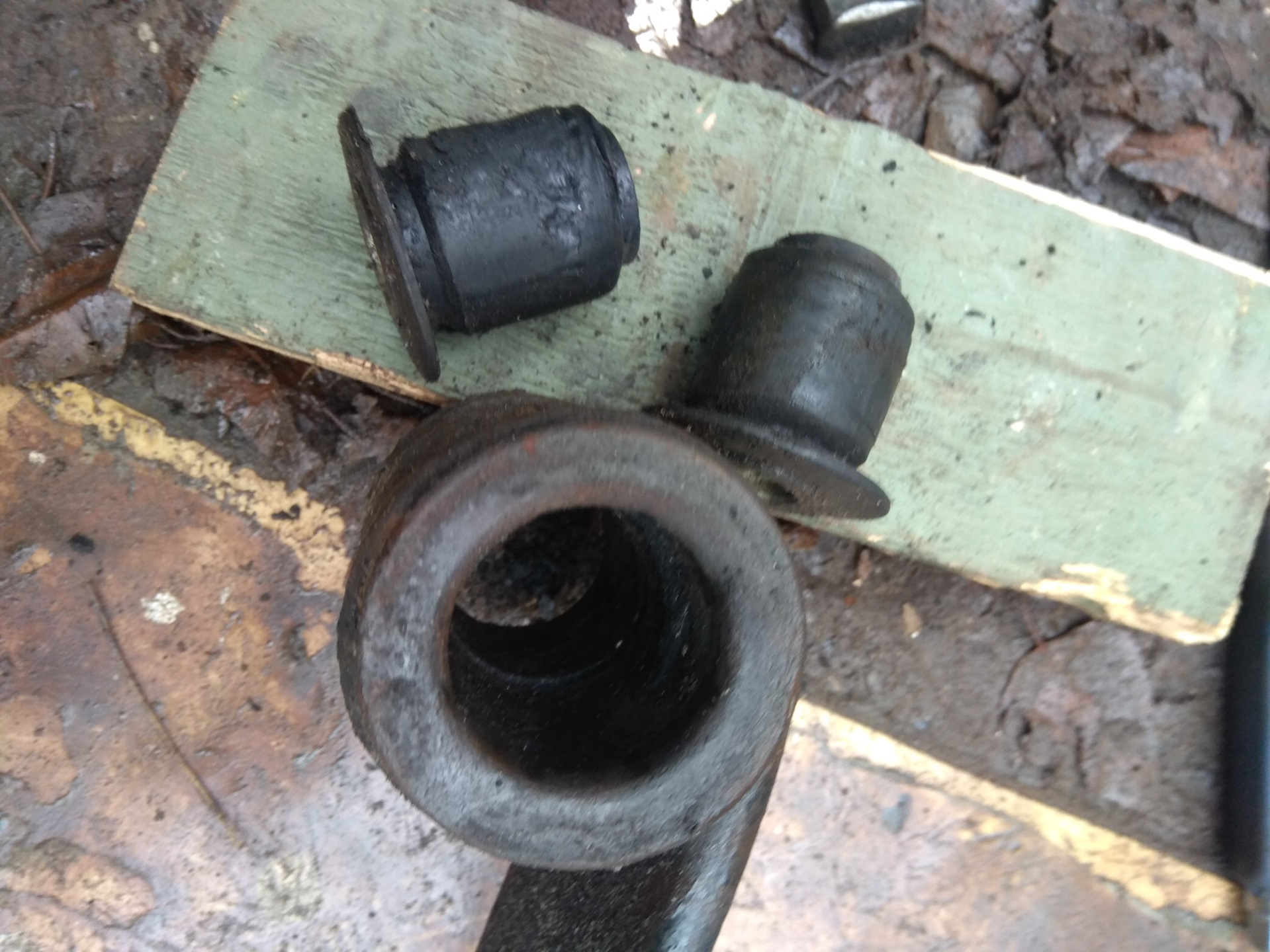

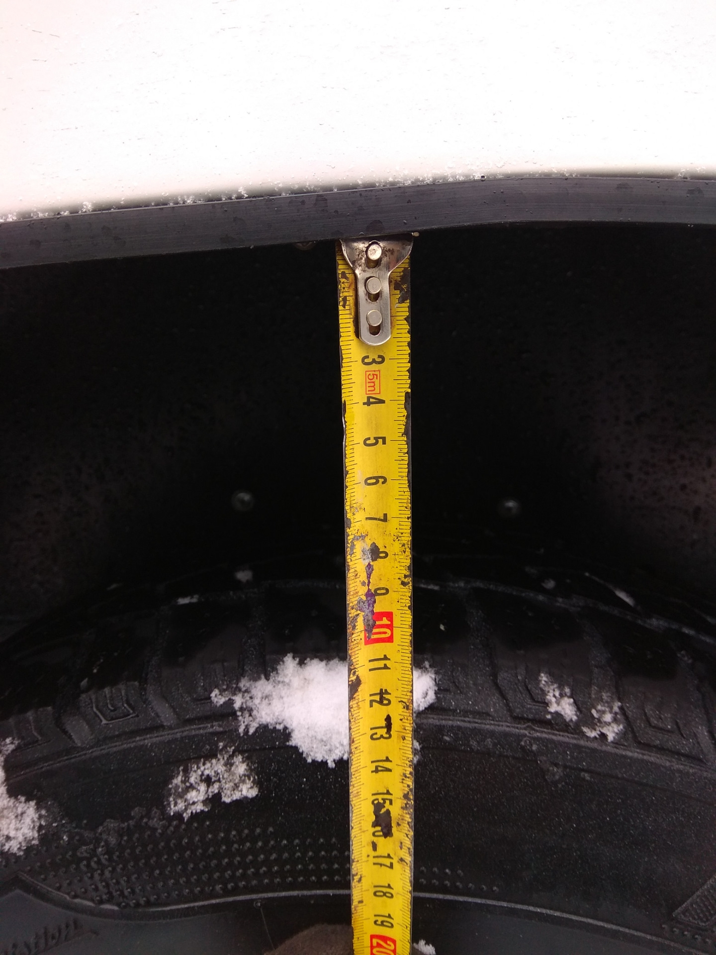

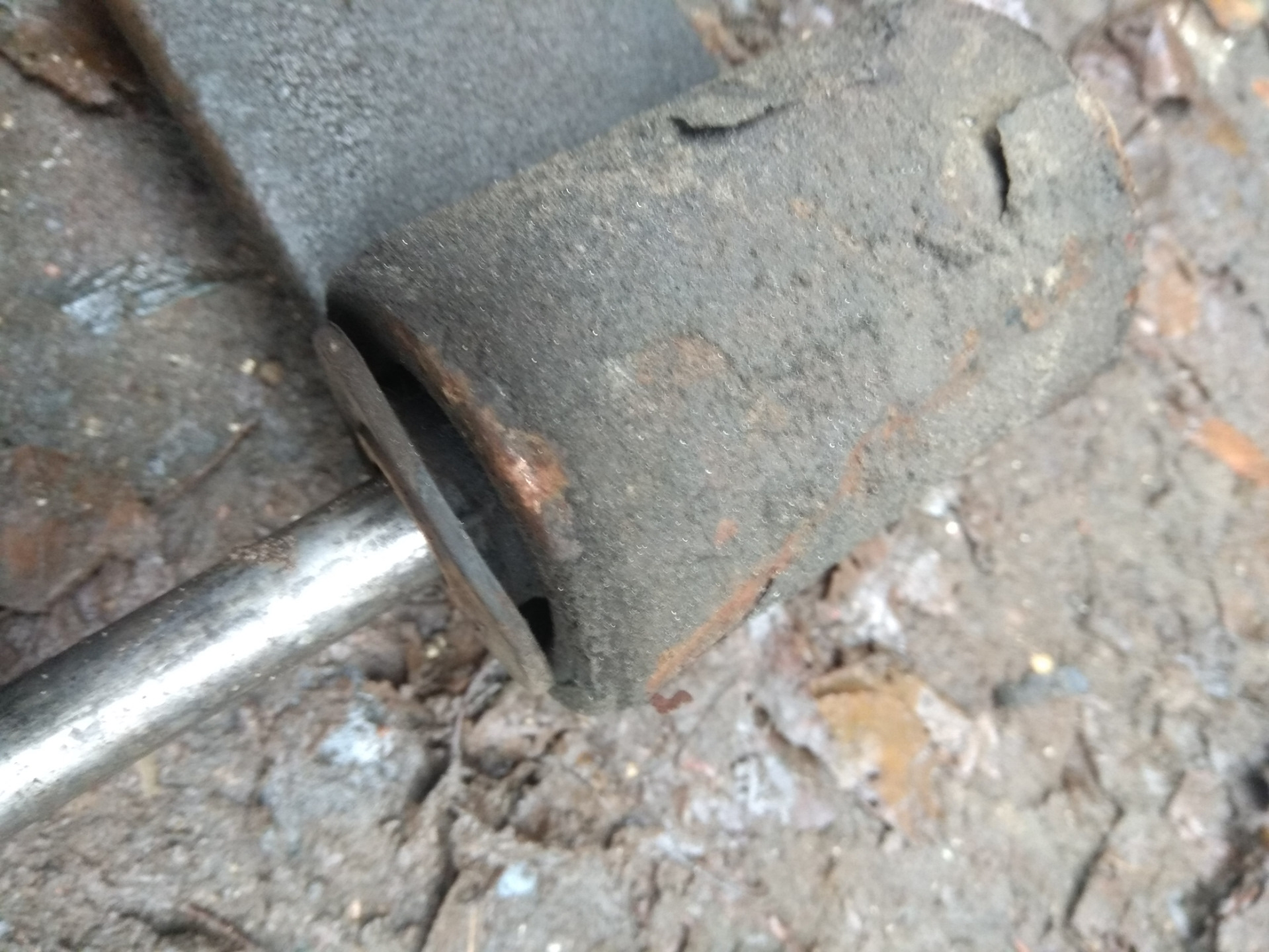

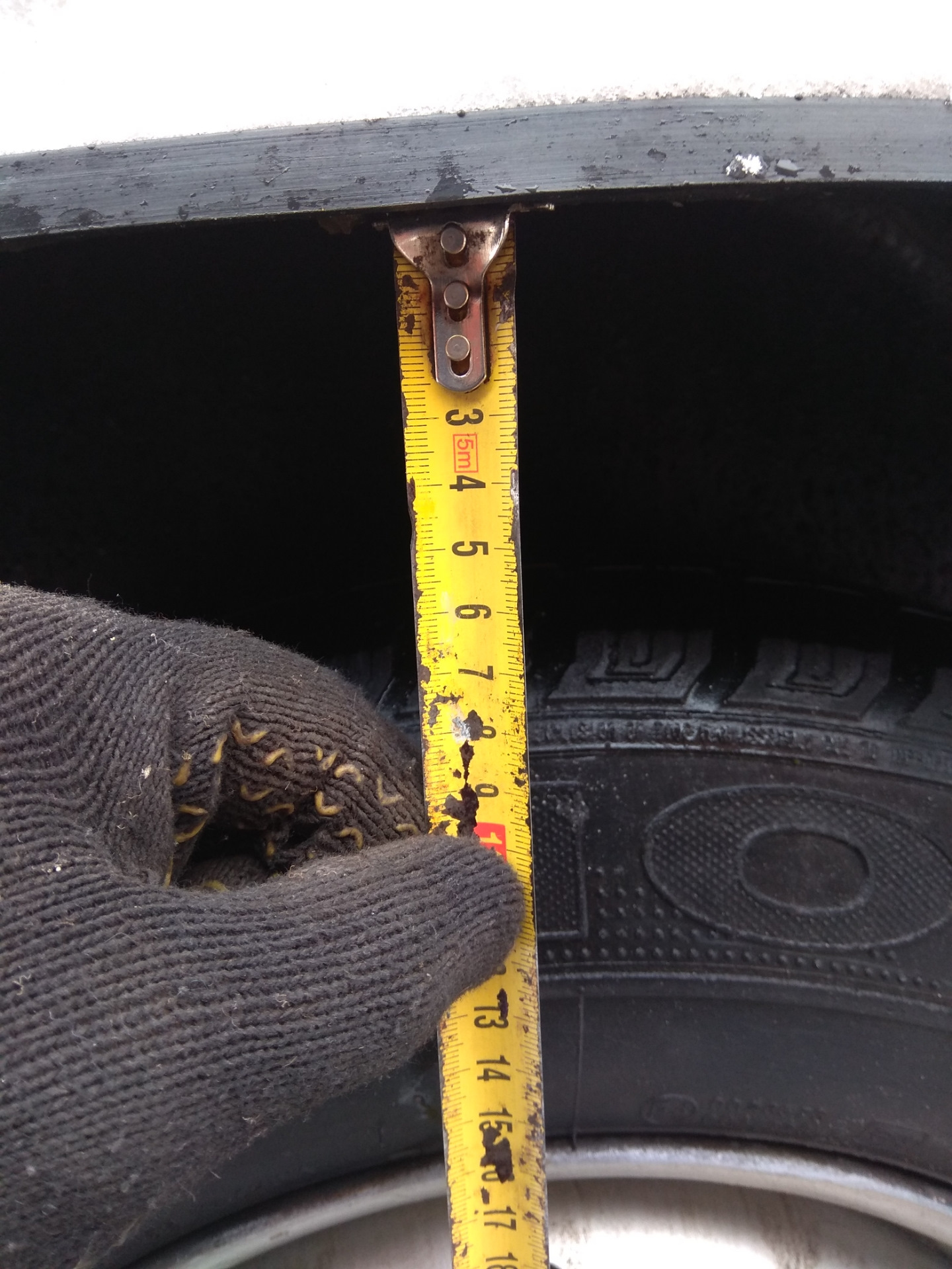

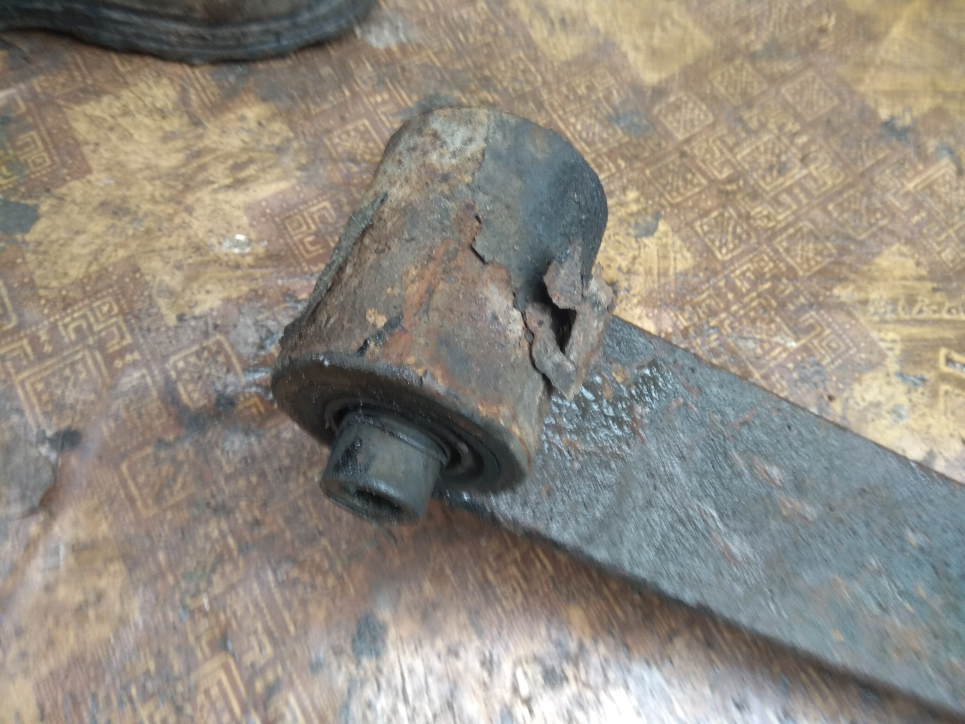

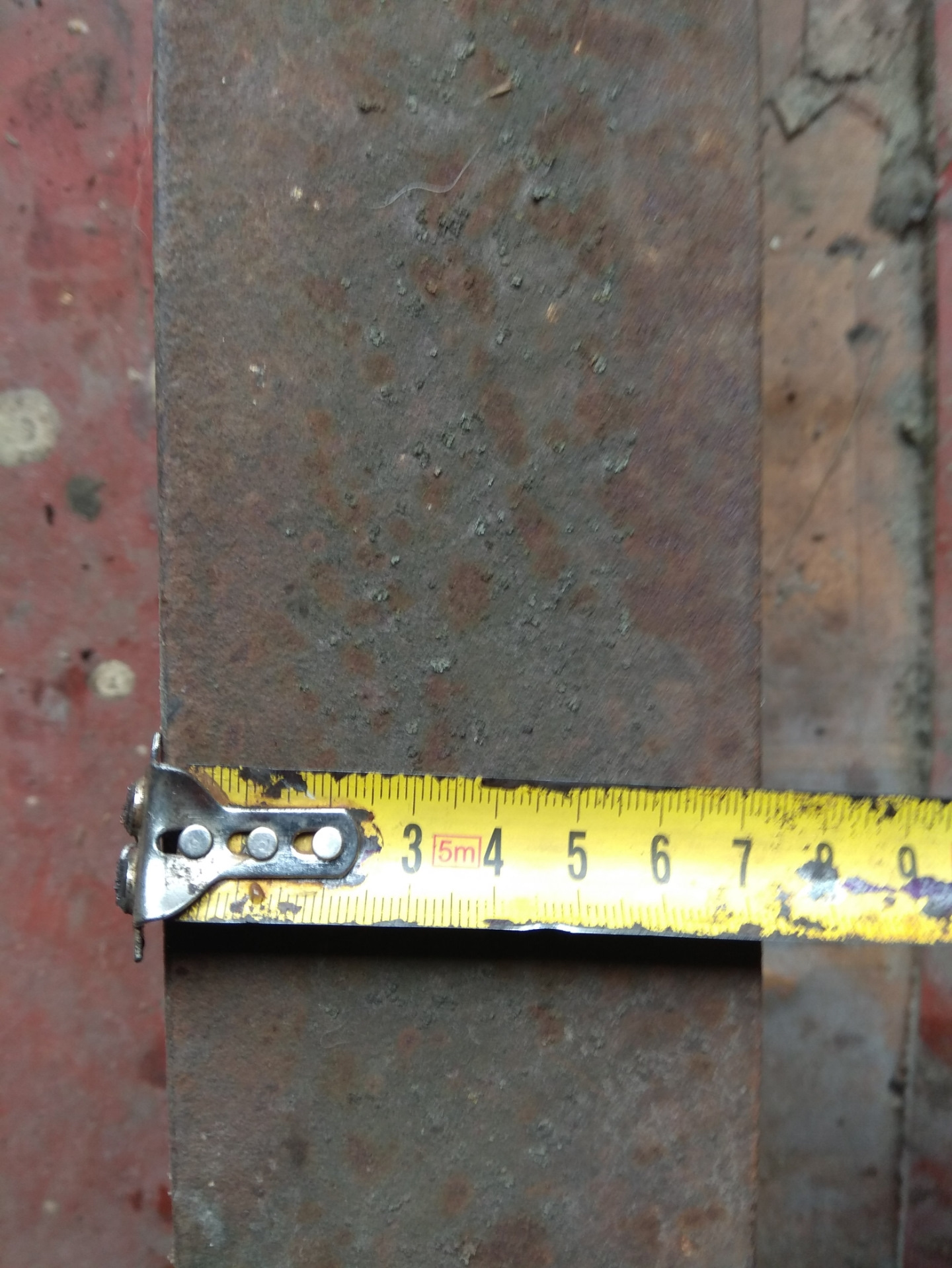

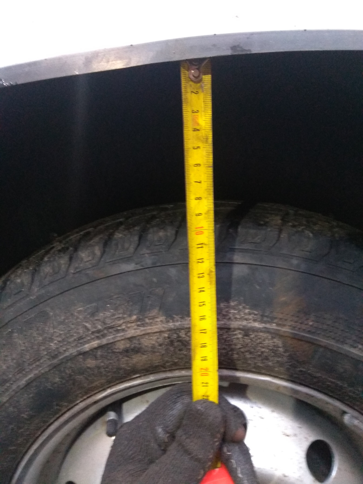

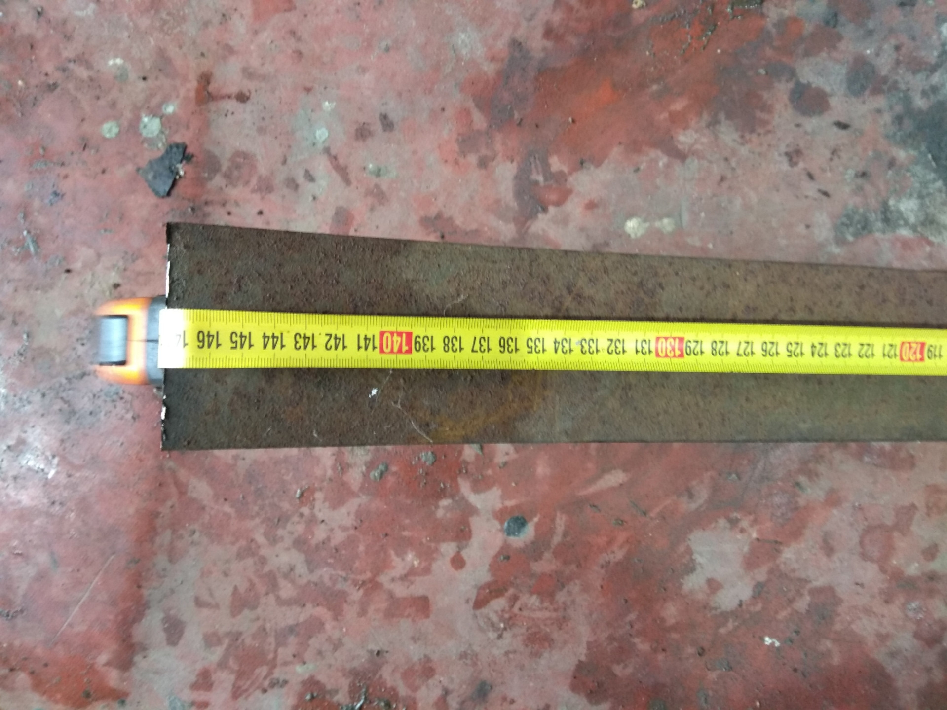

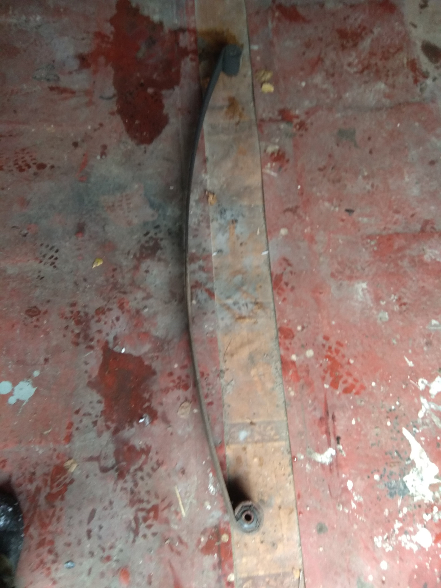

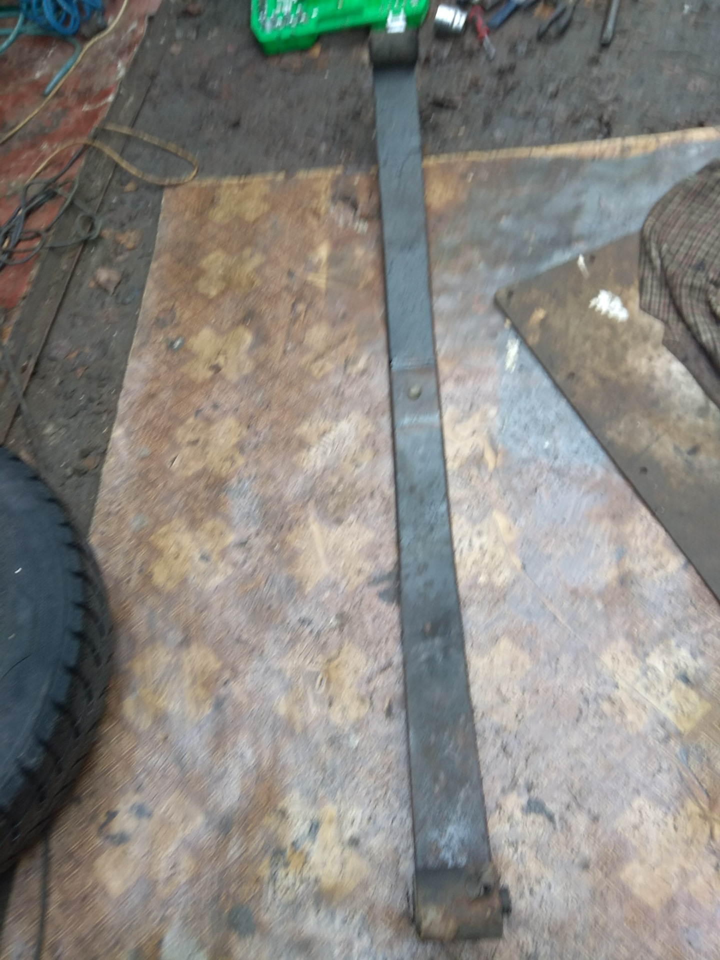

После первого выезда, выяснилось что при загрузке в районе тонны, правая сторона садится на отбойник, на пустой машине тоже заметно просевшая правая рессора, расстояние между колесом и аркой 7 см, слева 11 см. Что бы не покупать новую рессору, временно решил подсилить правую сторону газелевской рессорой (передняя коренная, по средине 10 мм, длина без сайлентблоков 146 мм), в дальнейшем выяснилось что нужно менять сайлентблоки коренной рессоры. После проделанной работы правая сторона поднялась на 3 см.Также поменял правый наружный шрус, пришлось резать (закусило стопорное кольцо).
Запчасти на фото: 707172
Запчасти на фото: 21122123

Можно пружину вместо отбойка поставить
