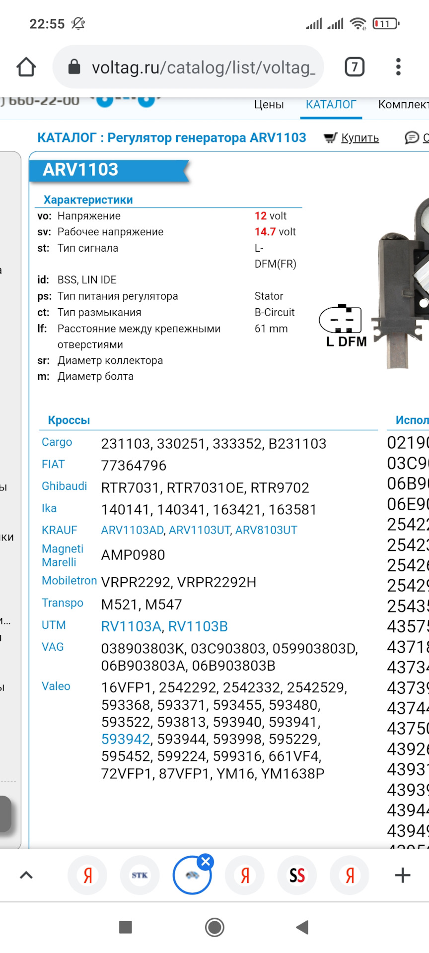

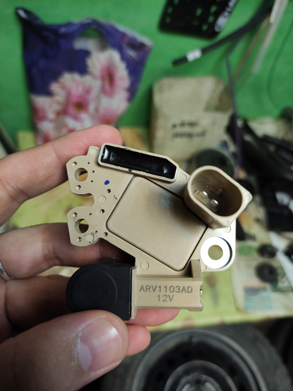

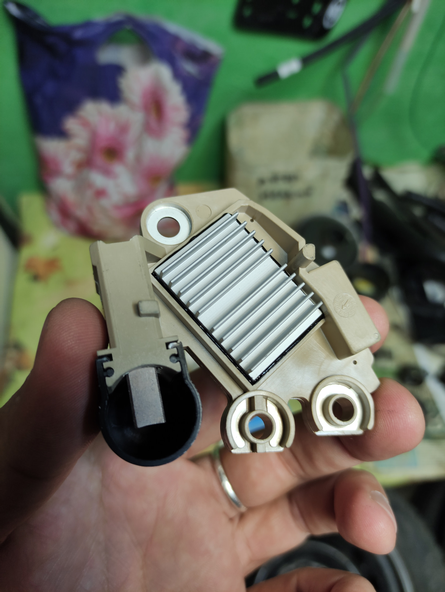

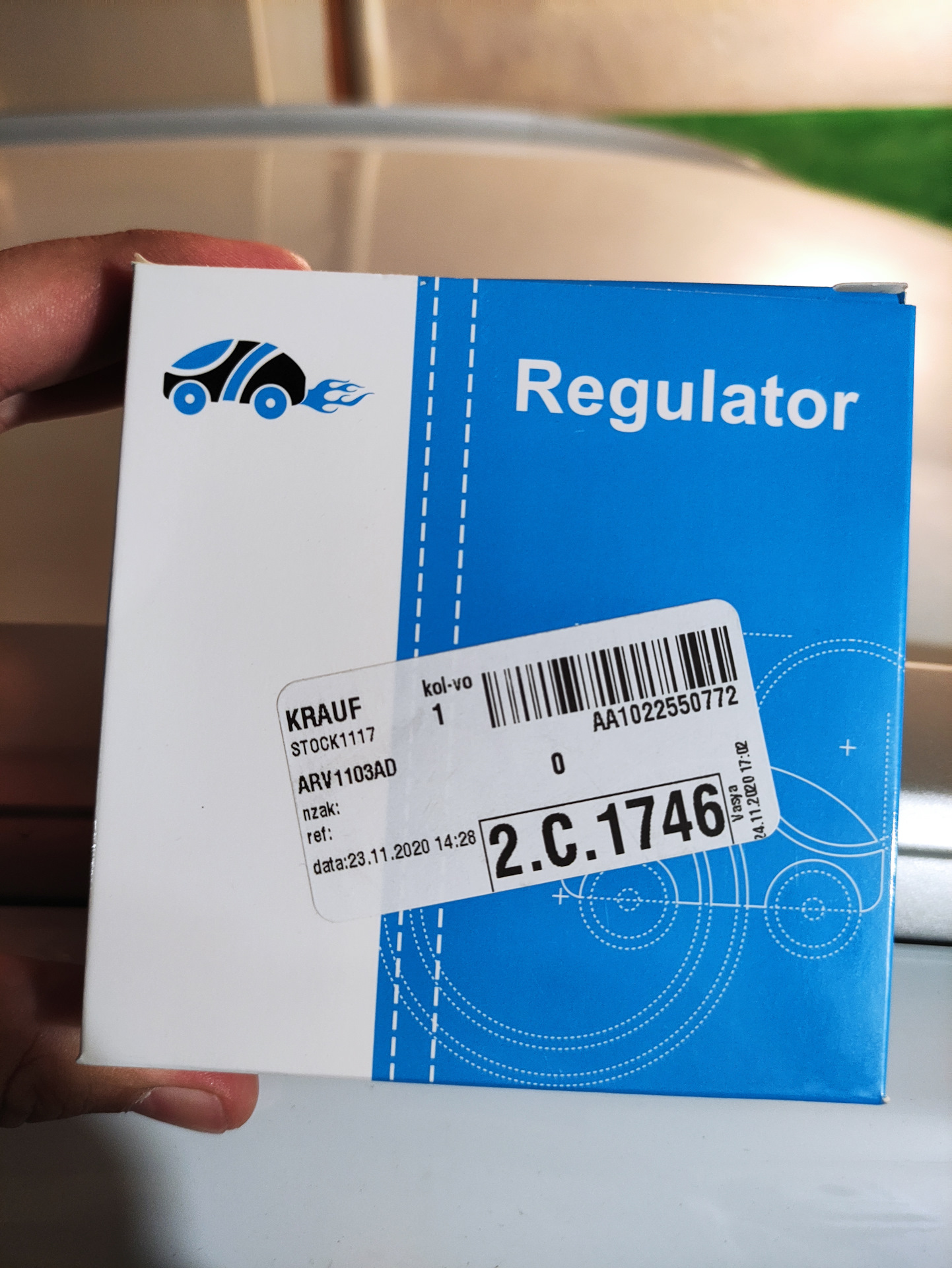

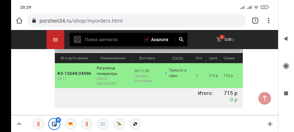

В общем, купила баба порося купил я регулятор напряжения ARV1103AD по наводке Romzes-Roma.
Заказывал в первый раз в конторе www.porshen34.ru/
Вышел он по цене 715 рублей (на следующий день он подешевел до 710).
Ставить-снимать легко, гену снимать не надо.

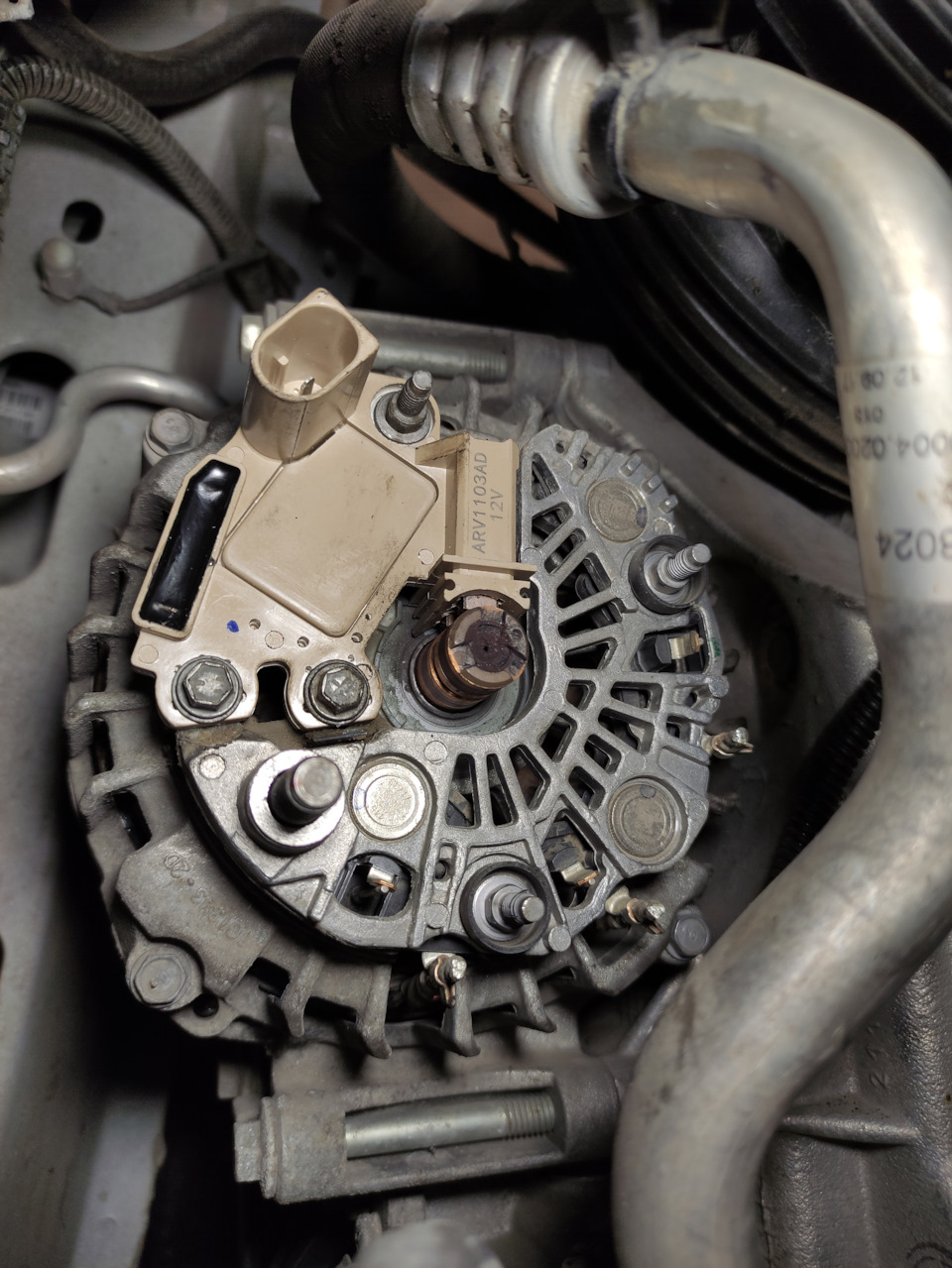

Действия: отключаем клемму аккума (я отрубаю плюс), откручиваем защиту, отворачиваем плюсовую гайку на 13, снимаем разъем с защелкой, далее вытаскиваем крышку гены (она просто нанизана на шпильки, дергаем рукой и всё ок). Откручивать нам ещё 2 болтика на 7 и одну шпильку на 7. Накидными и тем более рожковыми ключами тут делать нечего — нужны головки. А на 7 головку желательно глубокую — шпилька выступает сильно от уровня гайки.
Далее. На щетках регулятора есть колпачок — его снимаем. В прошлый раз его не снял — сломал одну щетку) Пришлось колхозить. Колпачок надеваем после установки нового регулятора. Собираем всё в обратной последовательности…

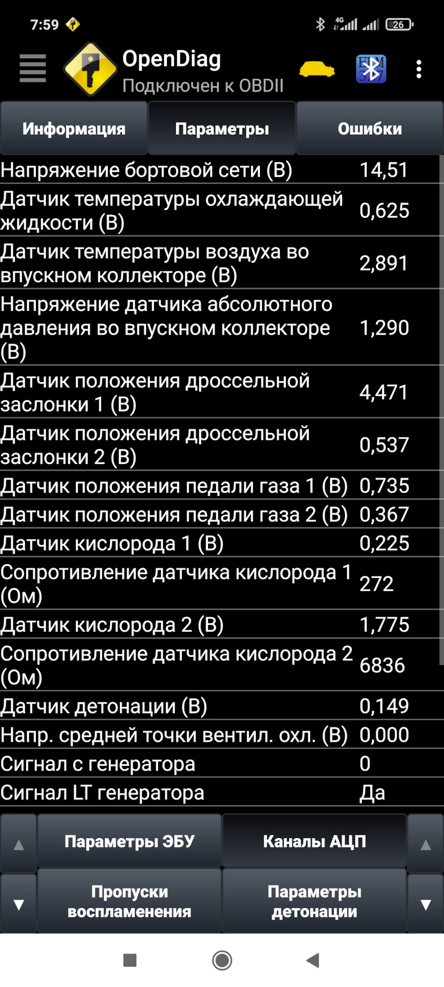

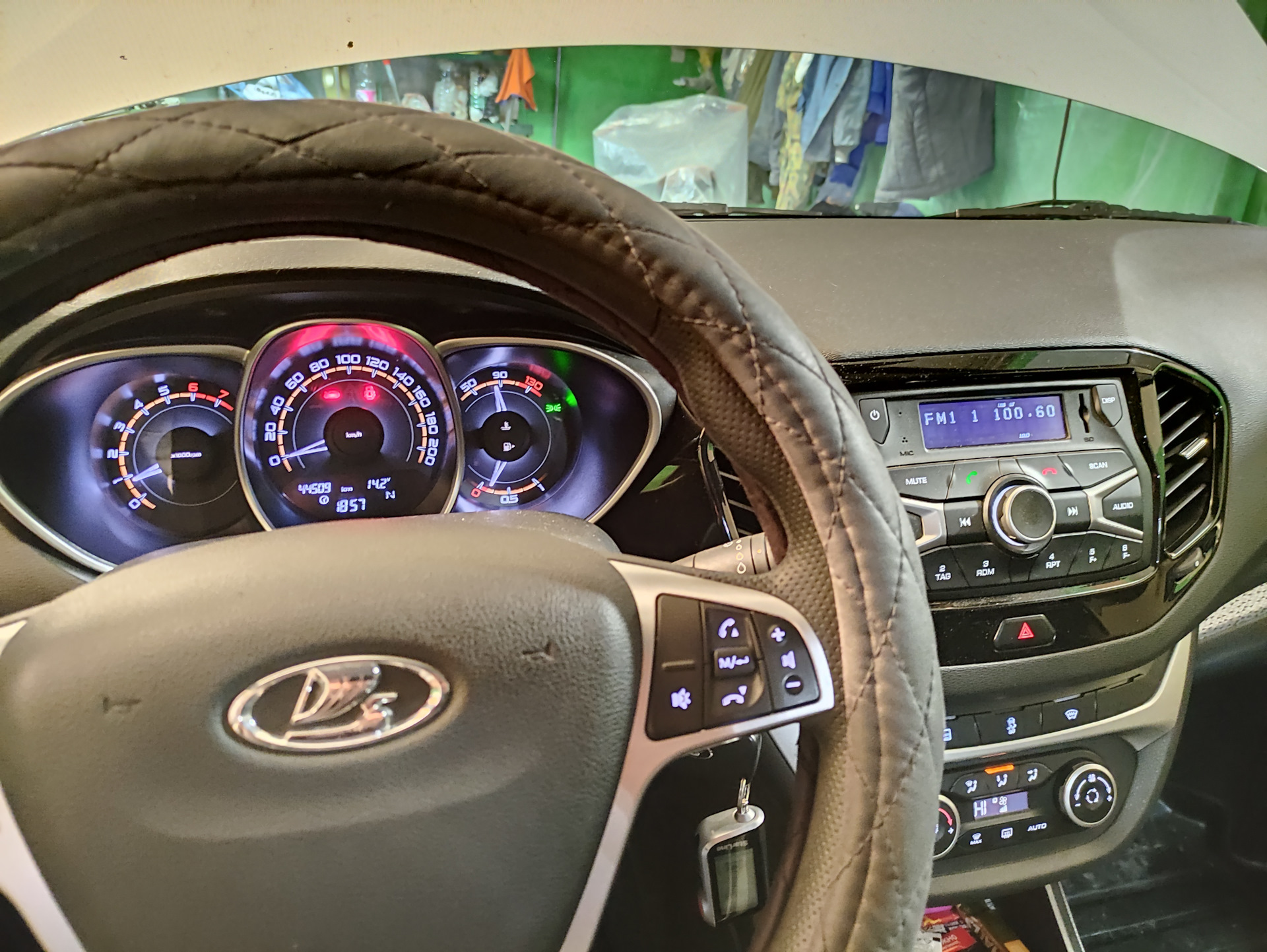

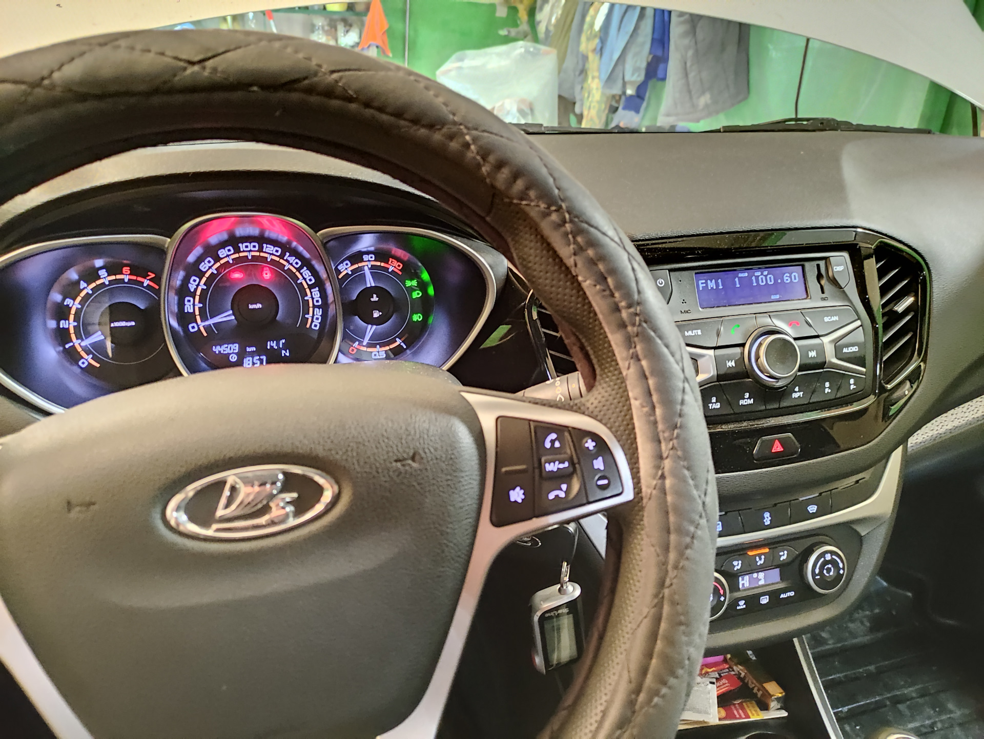

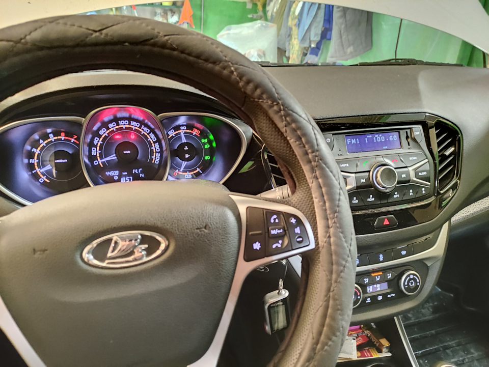

— напруга на холостых стала 14,2 по приборке(!) — неведомые доселе циферки на весте)
— проехал пока мало, км 10, по времени с полчаса движок работал: "джеки чан" check не загорелся на приборке. буду наблюдать, если всё таки вылезет позже — напишу.
— пульсации (помаргивания) при переключениях остались
— мерцания на холостых исчезли.

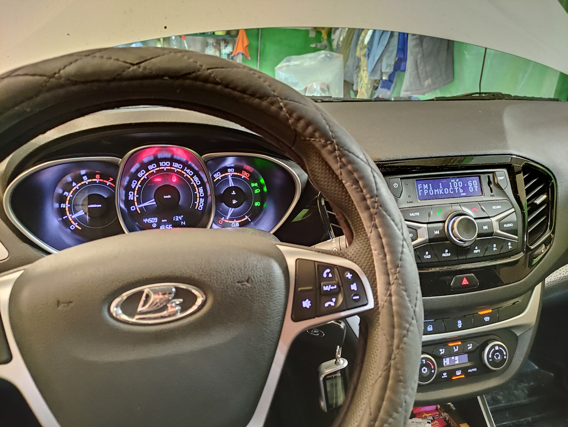

Дальше подпишу фотки с напругой на приборке и включенные потребителях (надеюсь будет видно)
П.С. туманки у меня заводские галогеновые.
Все замеры на холостых (как бы видно, но на всякий случай отмечу это:)
В процессе езды "ближний+туманки+печка 2 деления+магнитола напряжение 14,1, редко до 14,2 повышается.
На текущий момент вариант с этим реле регулятором выглядит рабочим для повышения напряжения на вестах)

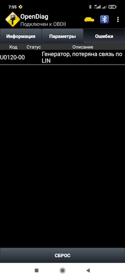

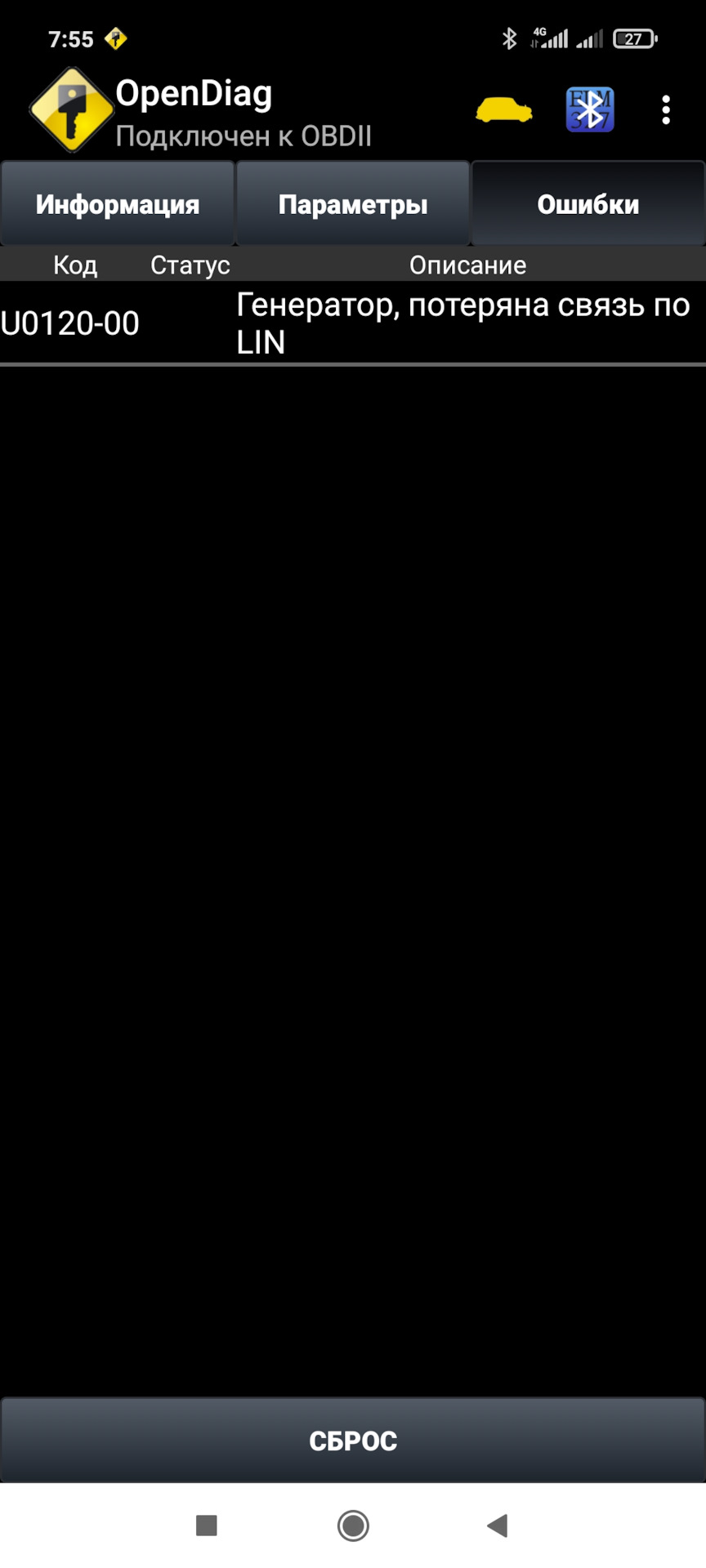

Ошибка генератора по LIN висит в памяти, сброс помогает на 5 секунд и снова появляется.

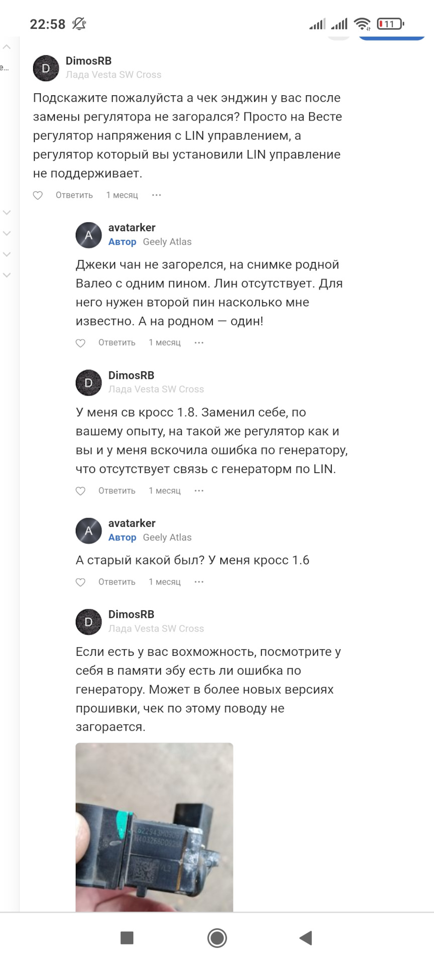

На генераторе 1 пин же, а на этой реле 2 пина
Ну, 14,1 маловато. Хочется 14,5
Похоже дела идут в следующем ключе.
На 1,8 LIN гены дружит с ЭБУ — поэтому и ошибка.
На 1,6 LIN гены не дружит с ЭБУ поэтому ошибка отсутствует.
Мозги нашли способ поднять напряжение на Гене, изменением данных в прошивке ЭБУ для 1,8, без замены РН.
Теперь мозги думают, как совместить прошивки 1,8 и 1,6, чтобы и у 1,6 появилась возможность менять напряжение программно.
Это им нужно, ибо рынок ВЕСТ огромен и бабок за коррекцию прошивок будет много :-)

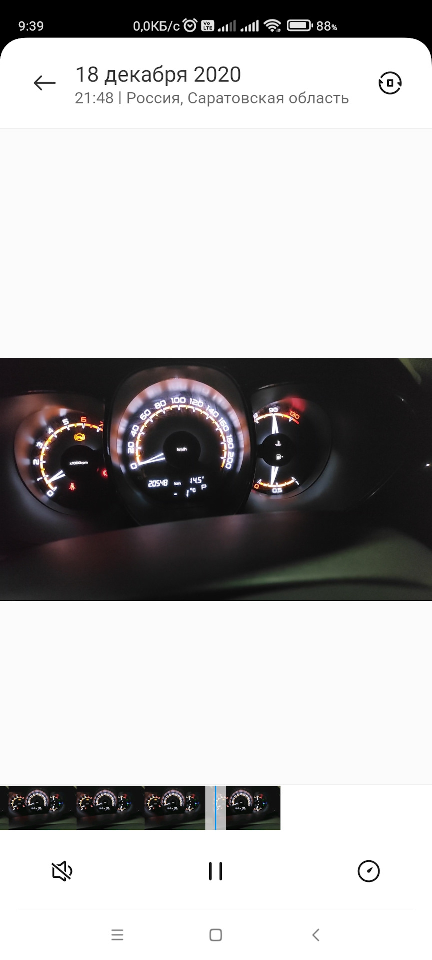

сейчас в -1 за окном 14,6 на приборке без света на холодную и 14,2 с попогрейками и ближним на горячую) никак не возьму мультиметр в авто, чтобы замерить на клеммах напряжение

upd. Чек появился, ребята) но на приборке его нет.
В целом, меня устраивает) пусть в памяти ЭБУ висит, главное что глаза не мозолит

Самое интересное что при 13.6 на панели, опендиаг выдаёт 14.2 и 14.1 при полной нагрузке.

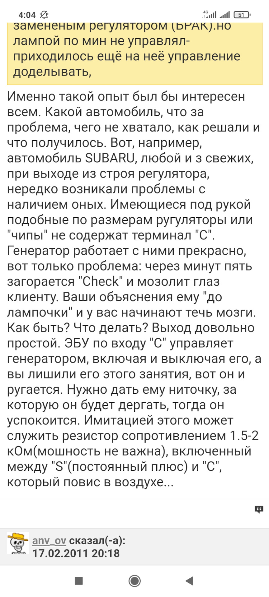

Ни как провод от эбу идёт для управление реле регулятора
Если его никуда не подключить, будет ошибка выскакивать…
Ну отключи его у себя и увидеть что нет никакой ошибки
Отключал. Выскакивает чек.

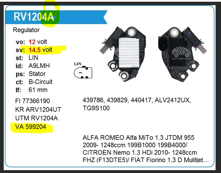

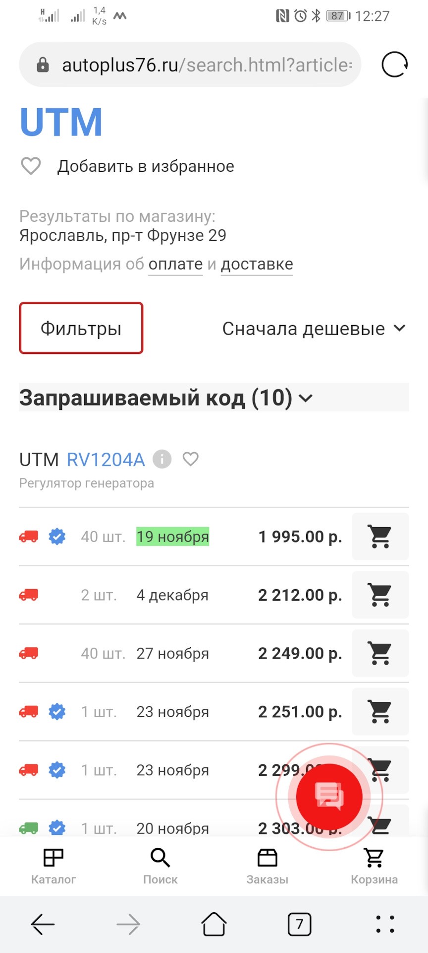

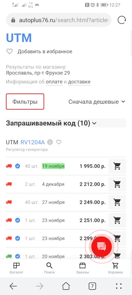

Взять РН с выходом LIN. Правда на 14,7 я не нашёл пока, а на 14,5 есть.
Ндааа, всего удовольствия — 2000р.

А чего ему вылезать, если lin подключил?

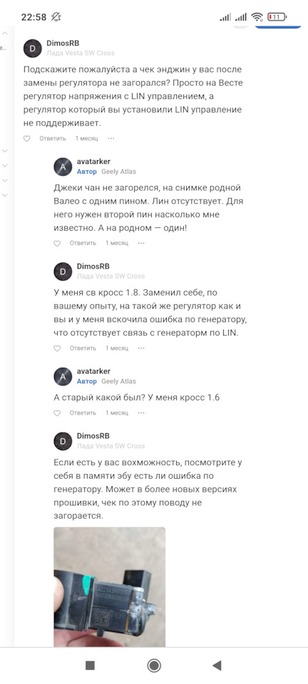

коллега по драйву ставил Mobiletron vrpr2292h, это аналог моему arv1103ad. вот у него вылез чек. я боялся, что и на моём вылезет www.drive2.ru/l/571152860994077969/
Если есть Opendiag то можно почитать ошибки в памяти ЭБУ. Шо я один такой невезучи попался что-ли?
завтра гляну после работы, есть всё)

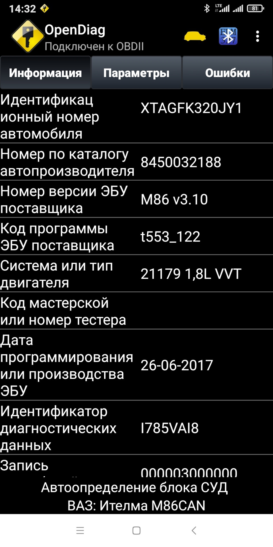

Можно вас пожалуйста попросить — посмотрите на маркировку ЭБУ. На корпусе ЭБУ будет наклейка с номером и производителем.Есть два типа ЭБУ ВАЗ и НПО Ителма. Сдается мне что в ЭБУ ВАЗ ошибка по генератору просто не прописана в прошивке, хотя LIN управление генератором поддерживает; а в ЭБУ Ителма такая ошибка прописана.
кстати, думал написать об этом в посте. недавно (недели 3 назад) залил очередную прошивку евро 2 от чип-авто что ли, не помню точно… вот складывается у меня ощущение, что там повырезано всё лишнее. в том числе и управление геной по LIN. сколько я ни пытался поймать провал до 12,9 (я так понял это отключение генератора для облегчения набора мощности), напряжение не менялось на новом РР — 14,1. на родном уже бы раз 5 по дороге на работу поймал бы провалы напруги. чек по дороге на работу Не выскочил.
С новым регулятором такого не будет. ARV1103 не поддерживает функцию управления по LIN шине. В этом регуляторе идет управление по контакту DFM(FR). В нашем случае регулятор тупо держит напряжение по максимуму. У меня к примеру на АКБ 14,5В и на приборке 14,3-14,4В без нагрузки на холостом ходу. По мере роста нагрузки напряжение тупо падает из-за вольтамперной характеристики генератора.
А у этого регулятора присутствует термокомпенсация? С прогревом, напряжение понижается?
Не скажу точно, но на панели всегда напряжение показывало 14.4В. Под нагрузкой естественно напряжение падало.
DimosRB
еле нашёл у себя в альбомах скрин) судя по OpenDiag у меня Ителма.
Geldor
В этом регуляторе нет LIN. В данном регуляторе выход на лампочку на панели и второй контакт для ЭБУ.
на одном форуме прочитал такое. обманка в виде резистора 2 кОм на плюс. правда, это контакт С…
DimosRB
Контакт для эбу и есть lin…
Нет этот контакт не LIN. Это DFM — digital field monitor. Этот регулятор для аудюх и фольксвагенов. Lin это уже шина данных и протокол, DFM просто сигнал на эбу.
