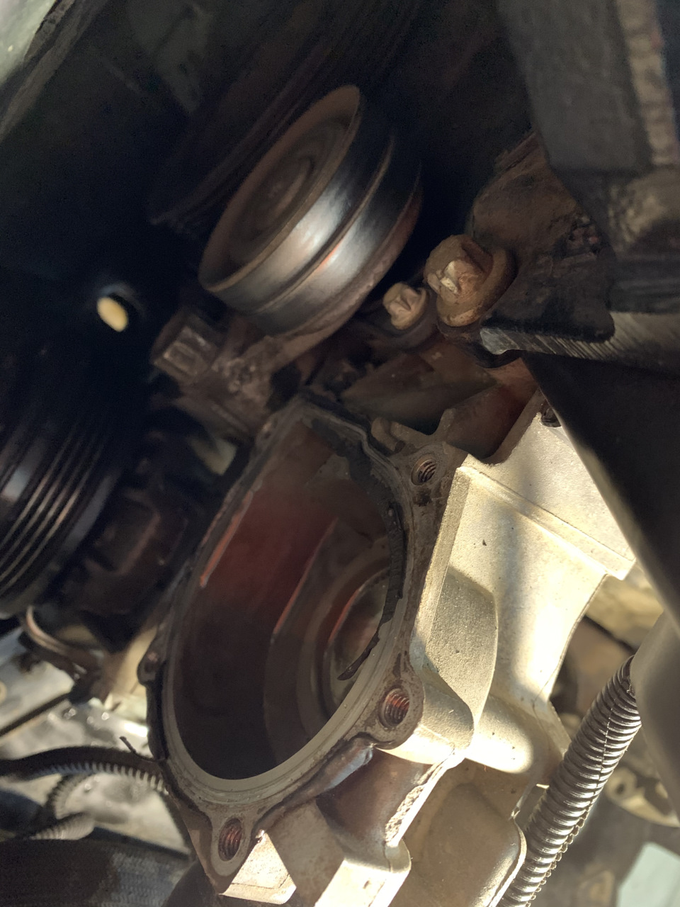

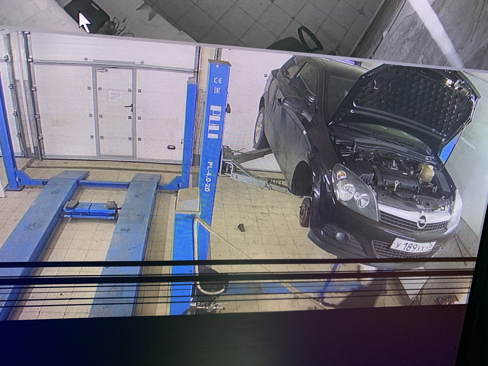

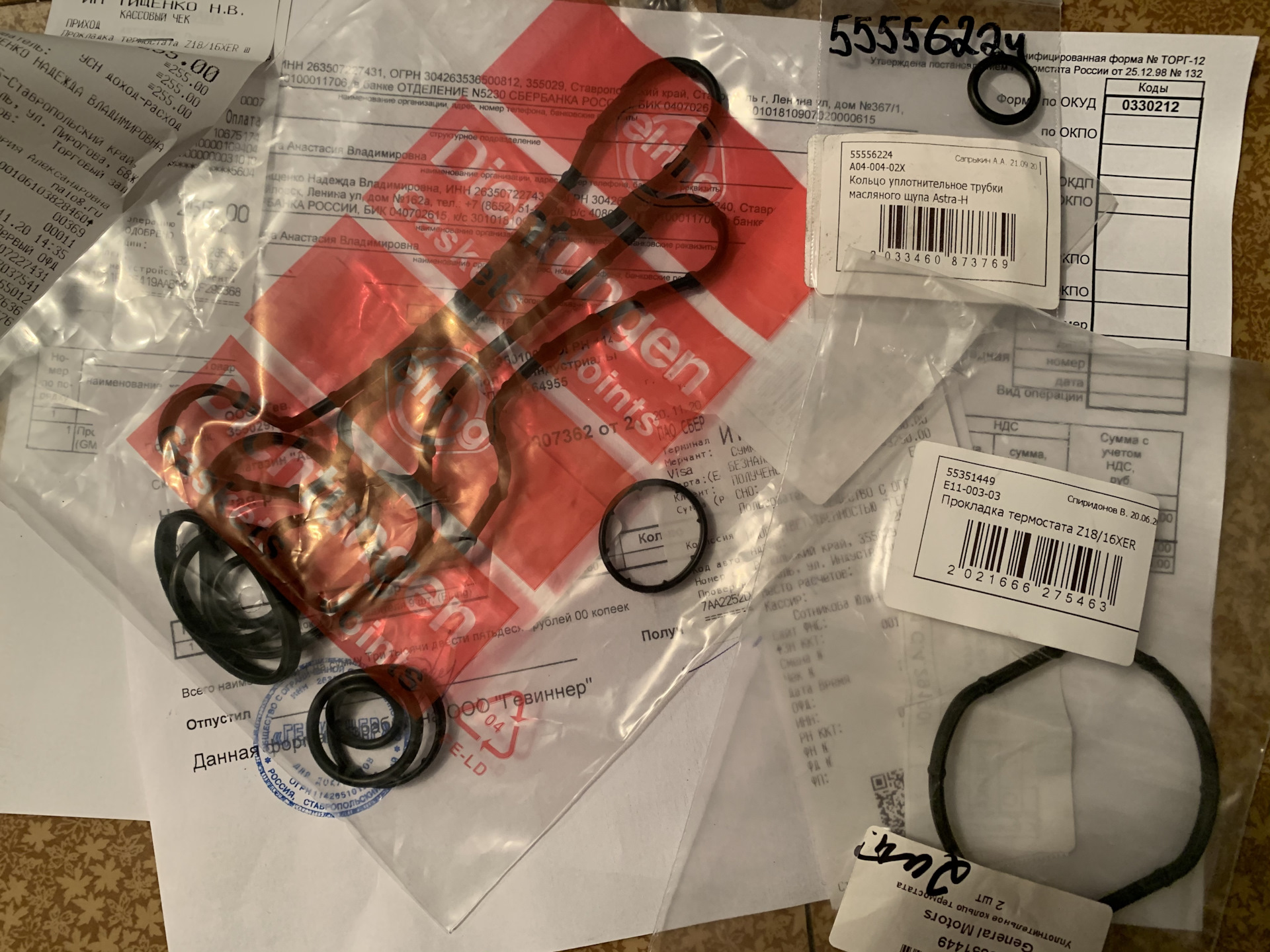

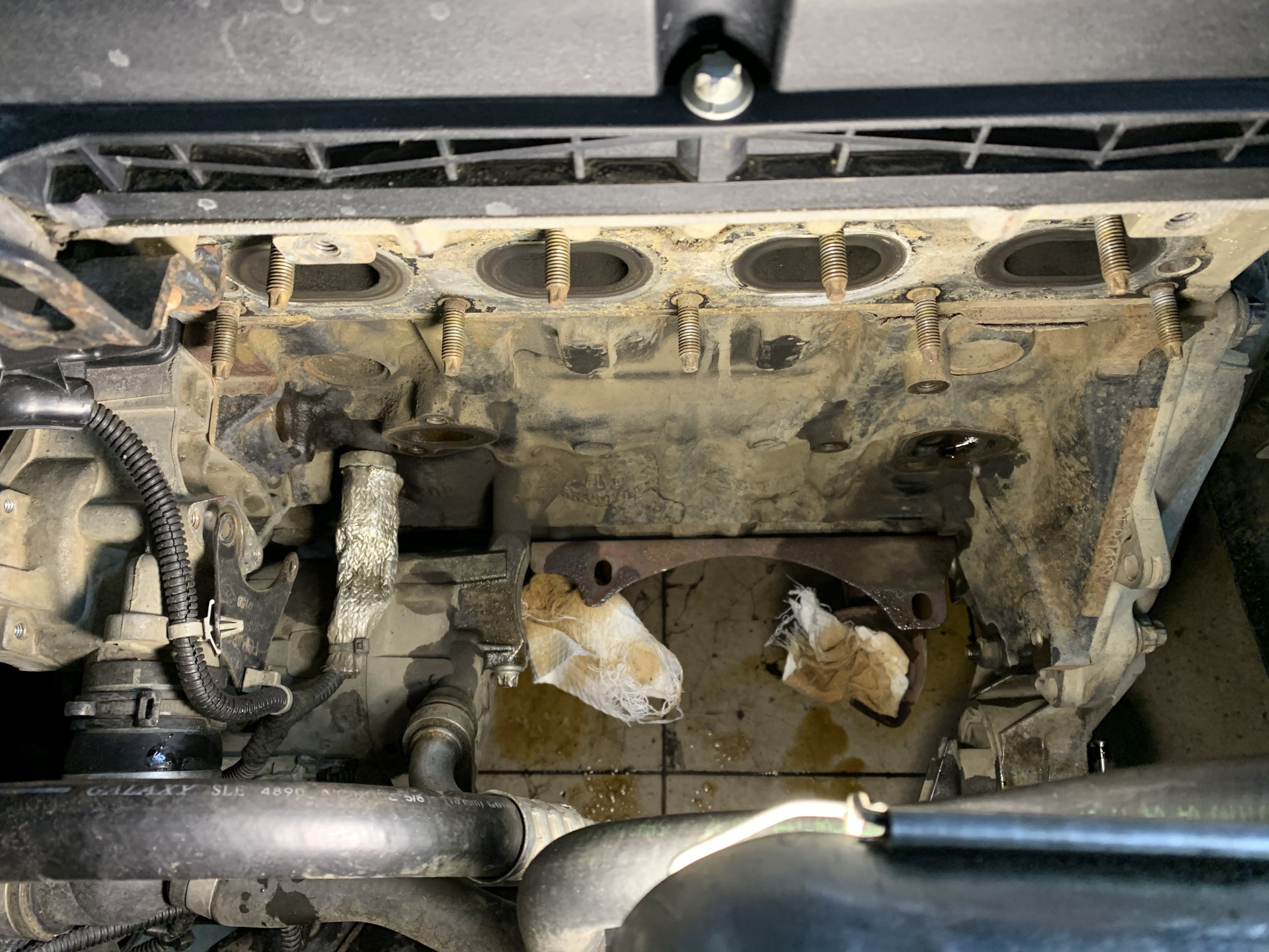

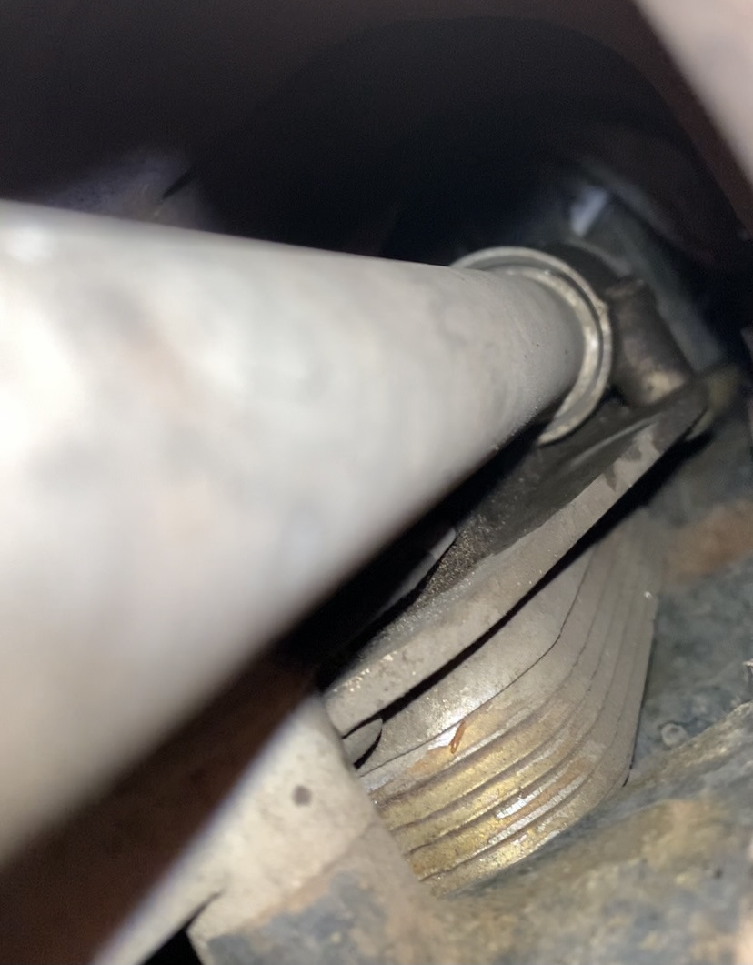

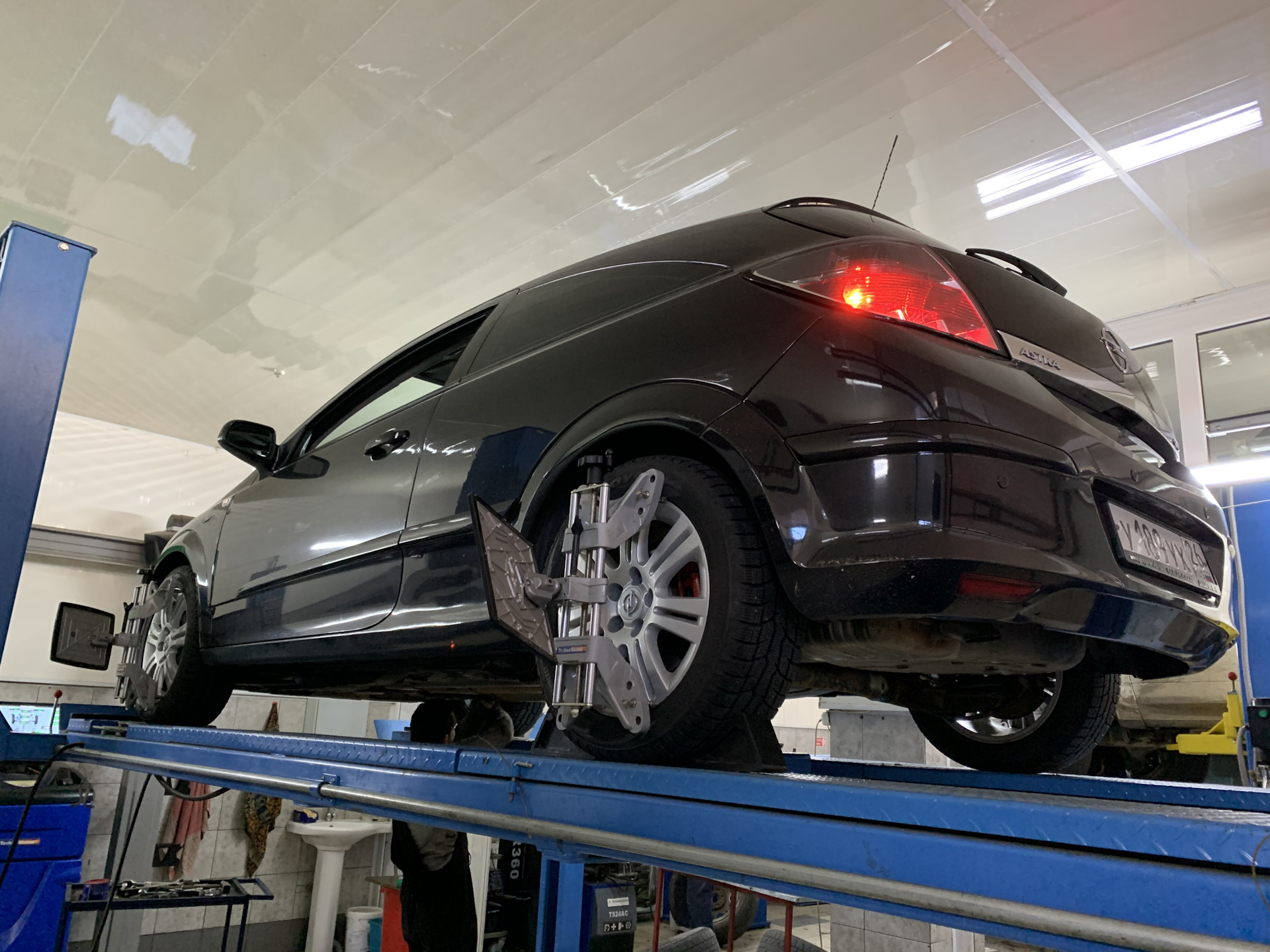

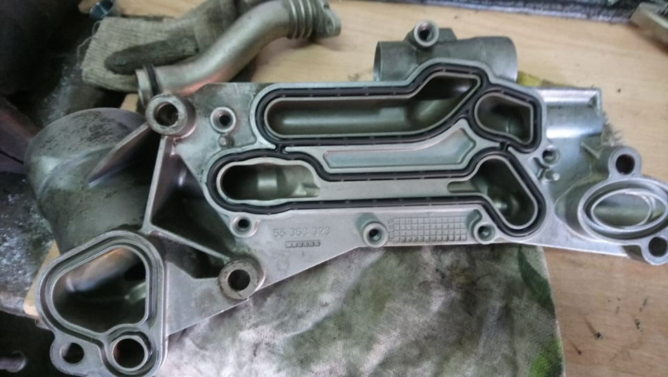

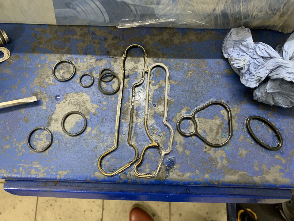

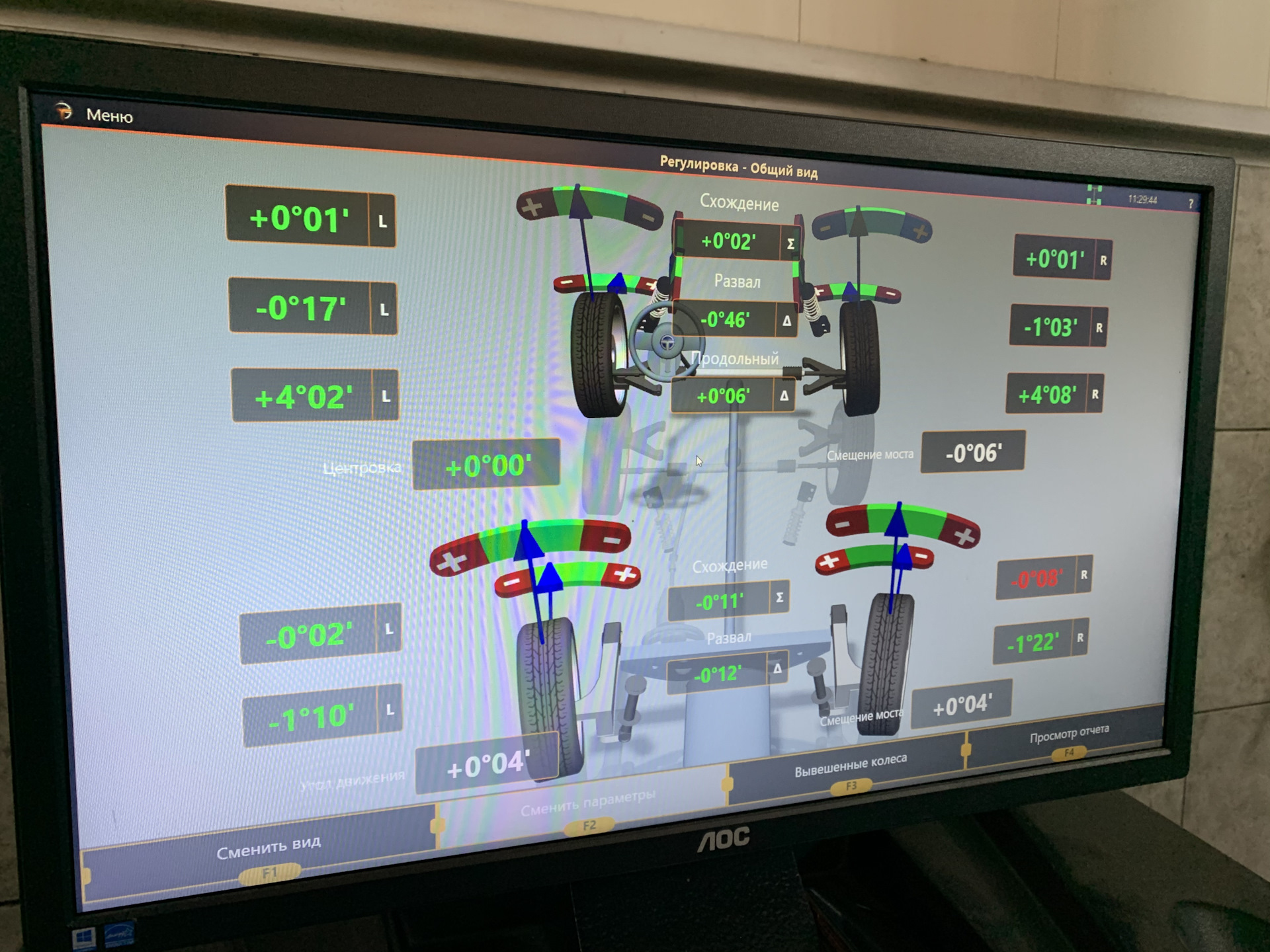

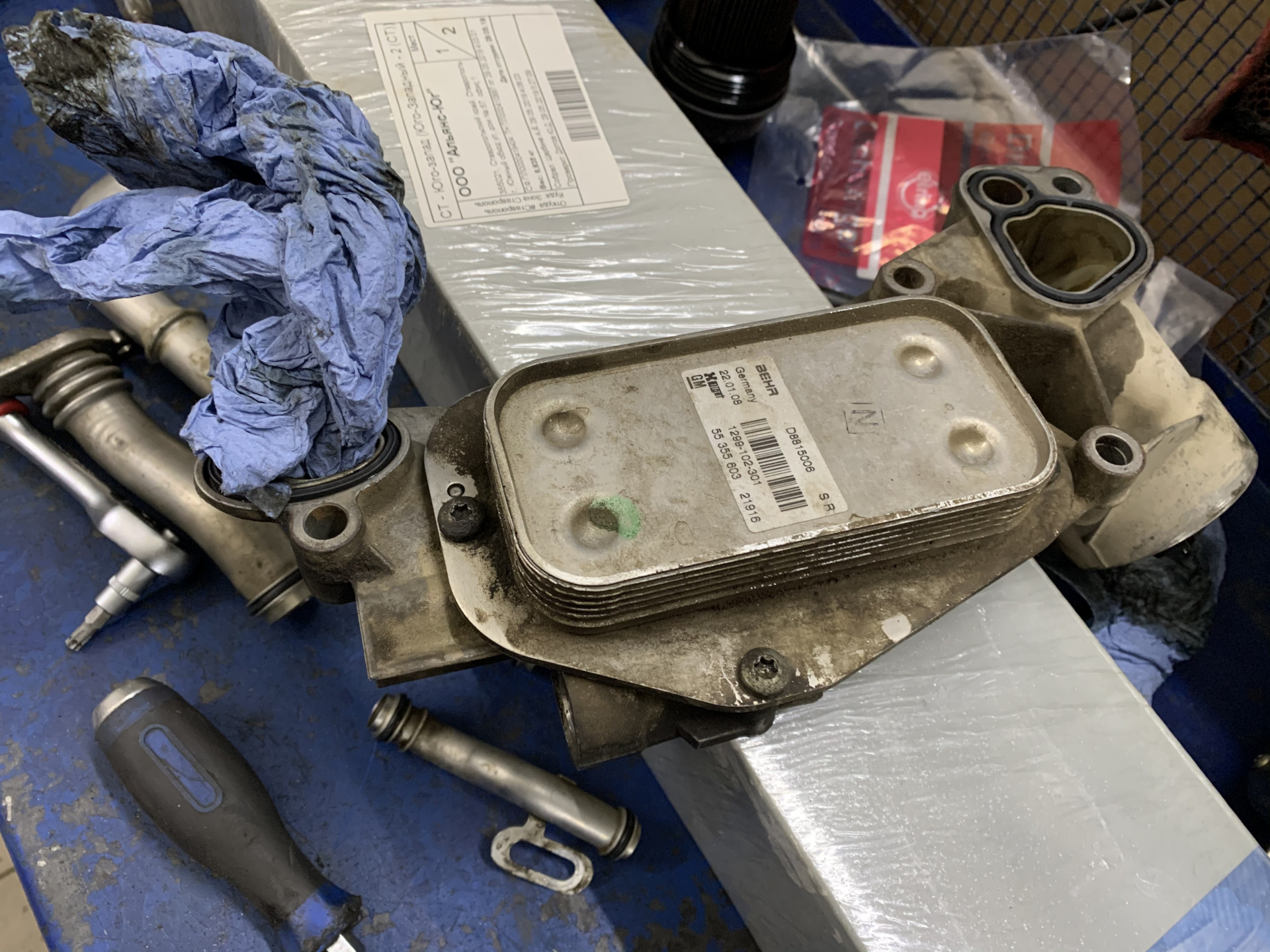

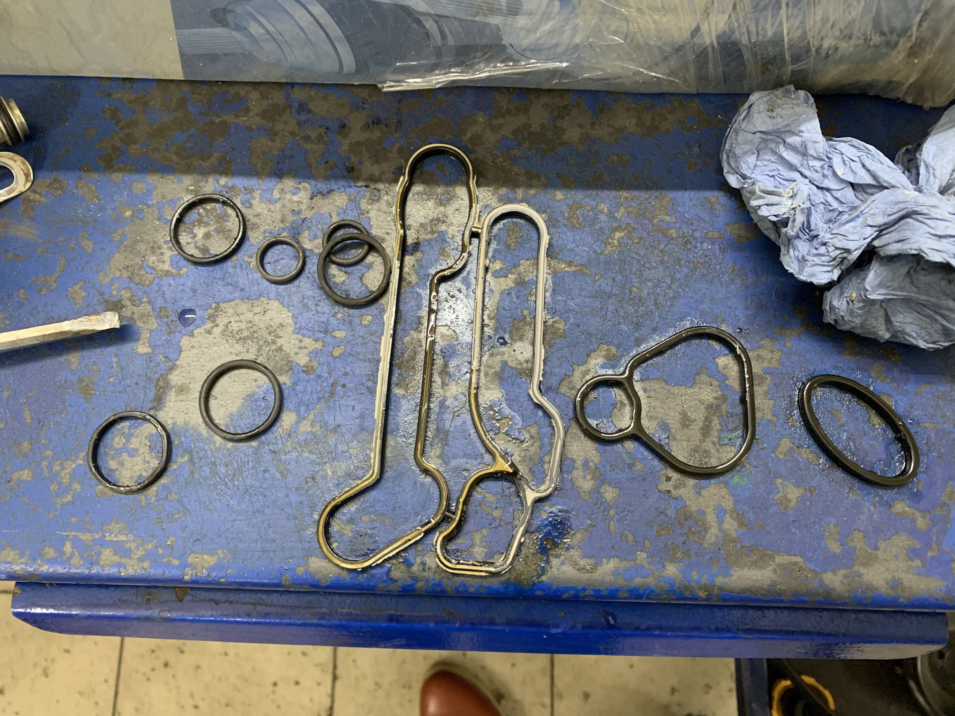

Привет, в общем колёса я махнул на зимние ещё дней 20 назад, так же сделал регулировку схождения, прост небыло как то времени отписаться в бж. но тут буквально неделю назад передал мне привет теплообменник спустя ровно 6 лет после последнего вмешательства в его работу, многие советовали другие варианты помимо стандартной замены прокладок, а именно заварить или просто купить новый в сборе(Китай) но решил я пойти своим путём, просто обойтись заменой прокладок, тем более течь я заметил на самом начальном этапе, когда ещё не выдавило масло по всему блоку двигателя и тем более не попало в антифриз! На счёт самих прокладок, решил узнать на форуме и у знакомых владельцев моторов XER, какая фирма по прокладкам сейчас в приоритете, практически все посоветовали фирму Elring, в итоге их и взял, Ариткул кстате 599.160 весть комплект 9шт. средняя цена 3250₽ Помимо этик прокладок купил ещё прокладку термостата т к она тоже понемногу подтекала и кольцо под корпус масляного щупа! Со всем этим добром поехал в сервис на ремонт, в итоге машиной занимались около 6 часов, но вроде все сделали нормально, по крайней мере вроде везде сухо, ничего не течёт, кстате за одно ещё приклеили помпу на герметик, потому что она тоже начинала «потеть» в месте стыка с корпусом, а у помпы фирмы Hepu прокладка вклеена и отдельно не меняется, поэтому только или новая помпа или герметик, но если сама она не течёт и не люфтит то почему бы и не воспользоваться герметиком, в общем посмотрим на сколько всего этого хватит, пока все хорошо) 👌
