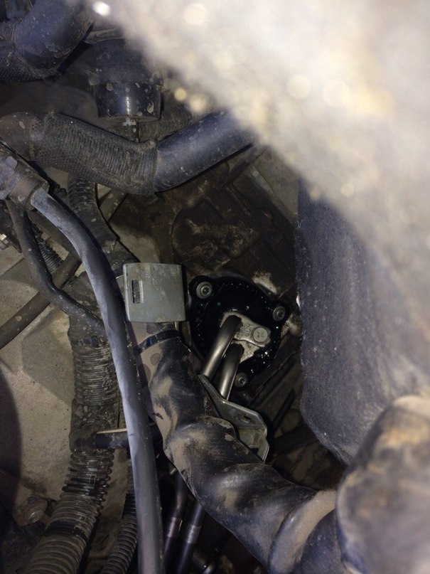

Лезем под авто:
— снять пластиковую защиту АКПП и двигателя (17 саморезов и 2 пластиковых фиксатора)
— завести авто и прогреть масло в коробке до чуть теплой температуры

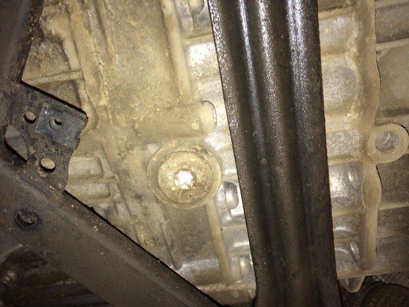

— заглушить авто и открутить сливную пробку "торксом" или "шестиграником"

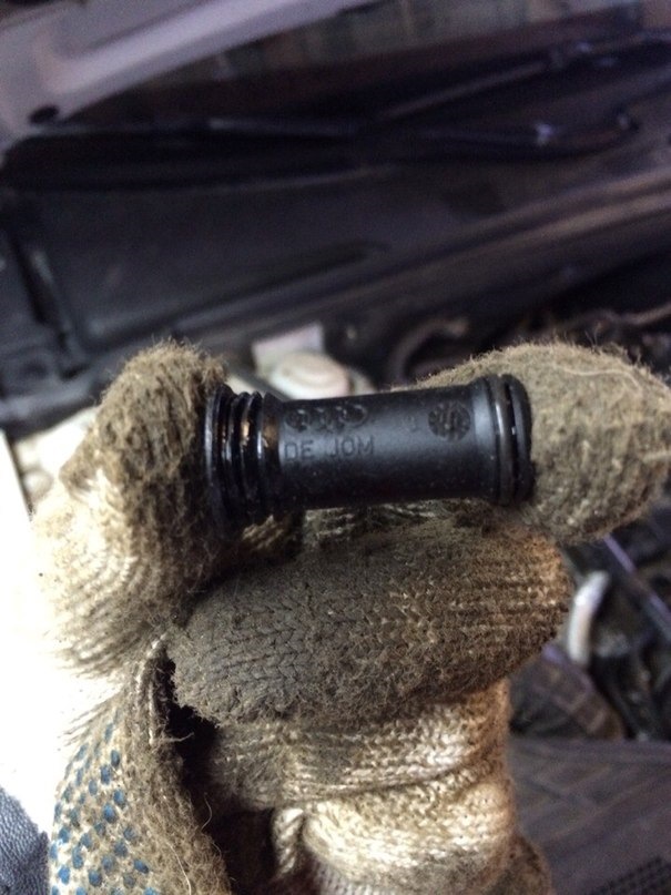

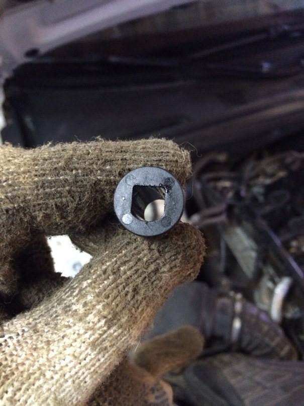

— выдернуть пластмассовый штуцер куском проволоки или крюком из электрода

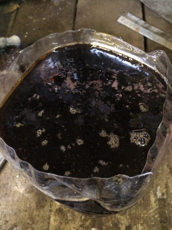

— подставить ёмкость для старого масла, куда сольется порядка 6 литров
— на блоке двигателя открутить 2 болта, которые крепят трубки охлаждения АКПП ключом на 10. Один болт спереди около бампера, второй под правой подушкой двигателя. На деле их легко нащупать рукой.

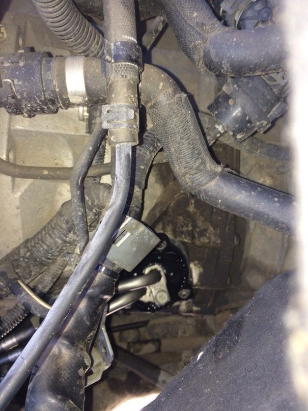

Лезем наверх под капот:
— снять пластиковый кожух двигателя (что бы не мешался)
— продуть компрессором или пылесосом корпус фильтра и вокруг него
— головкой на 13 открутить на фильтре болт крепления трубок охлаждения, после этого отверткой аккуратно вытащить штуцера трубок из фильтра и отвести в сторону
— "торксом" выкрутить 3 болта крепления фильтра и вытащить фильтр
— протереть посадочное место на корпусе АКПП, обезжирить растворителем или спиртом
— вставить новый фильтр и закрутить 3 новых болта
— меняем прокладки на штуцерах и вставляем их в фильтр, далее затягиваем болтом на 13
— на блоке заворачиваем 2 болта ключом на 10

— убираем старое масло в сторону, вставляем пластмассовый штуцер в сливное отверстие
— засовываем в этот штуцер шланг и через шприц загоняем в АКПП 6 литров масла
— закручиваем сливную пробку

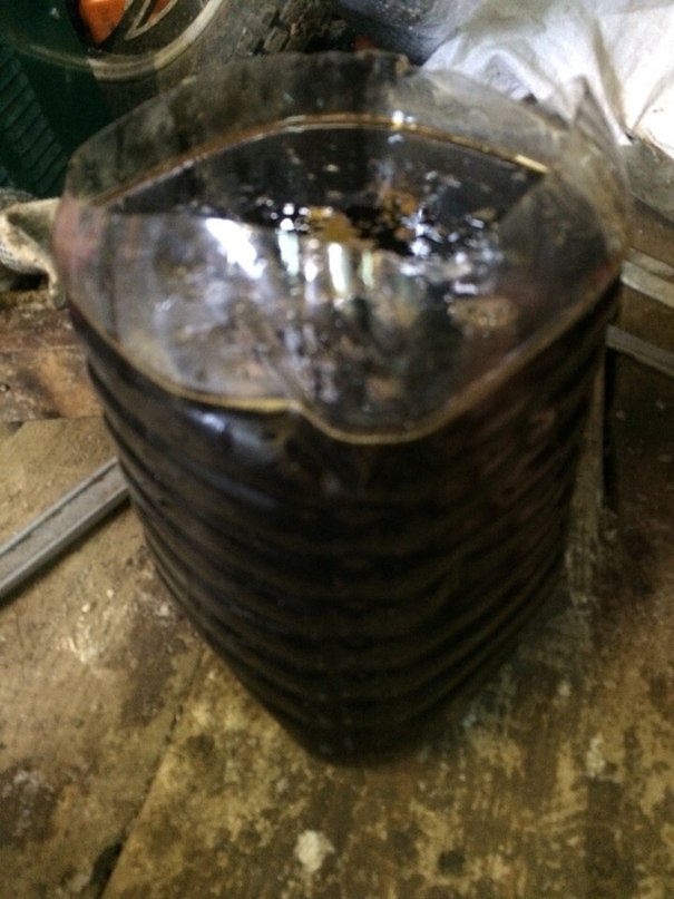

На деле у меня вышло не все так гладко и просто. Масло через шприц никак не хотело заливаться в АКПП, видимо сопун на АКПП не дает так быстро выходить воздуху из коробки. В итоге поломал шприц. Слил масло назад в канистру. Закрутил сливную пробку.
Открутил трубки охлаждения фильтра, затем открутил уже сам новый фильтр, вытащил его, вставил в отверстие из под фильтра толстый шланг, сверху шланга надел воронку и через эту конструкцию влил все 6 литров масла. Закрутил фильтр, 1 болт обломился. Кое как выкрутил и закрутил болт от старого фильтра.
Старое масло из ведра перелил в канистры и посмотрел, сколько же слилось с АКПП. Вышло 5,8 литра.
В само АКПП залил всё масло, но с учетом всех проливов из шприца в яму, вычитаем 100-150 грамм. Итого 5,85-5,9 литра.
Не стал откручивать сливную пробку из за 50-100 грамм. Лишнее через сапун выйдет.
Проковырялись с другом с 13:20 до 21:05, замерзли ппц просто.

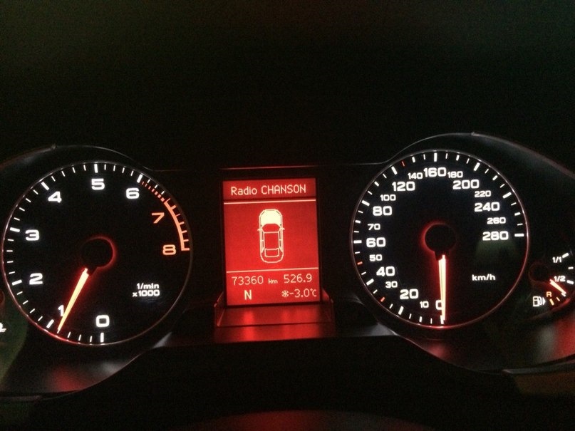

Сегодня доехал до работы, 50 км от дома. Коробка работает как и раньше, без всяких ошибок на приборке, нет рывков и прочего.
Надеюсь, что проблем с ней не возникнет.
Всем советую при смене масла сразу мерить, сколько слилось старого масла, и через отверстие под фильтр залить столько же нового масла. и не мучиться со шприцами. масло спокойно стекло по коробке сверху вниз.

Я менял. Там торкс 60 стоит на сливной, а не 55. Может поэтому у тебя 55 неплотно сидел и грани слизал
