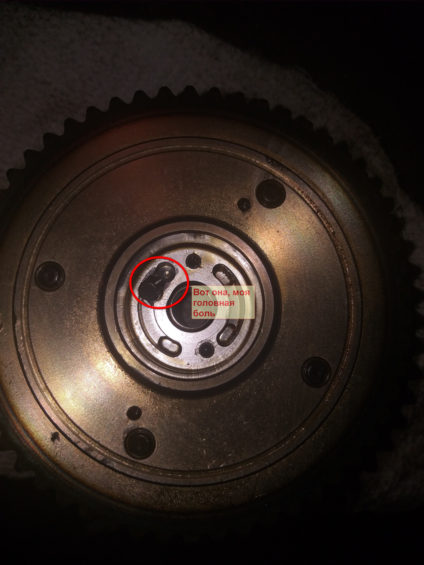

После небольших мучений над ошибкой
P0014 — "B" Camshaft Position — Timing Over-Advanced or System Performance Bank 1 (Положение распределительного вала "Bыпуск" — синхронизация чрезмерно высокой или производительность системы, ряд 1)

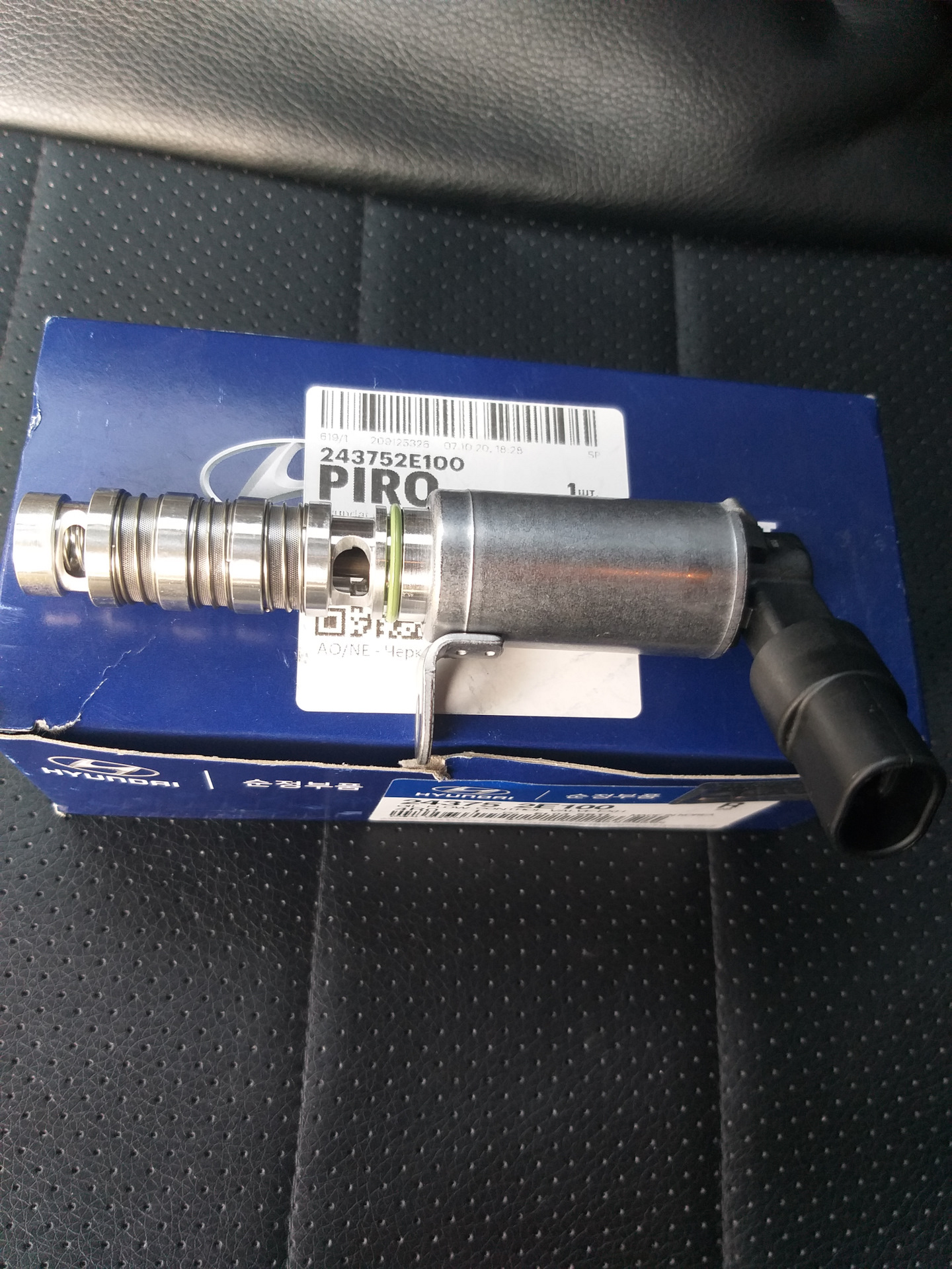

изночально приобрел и заменил клапан OCV Hyundai / KIA 24375 2E100,
но результатов не дало.

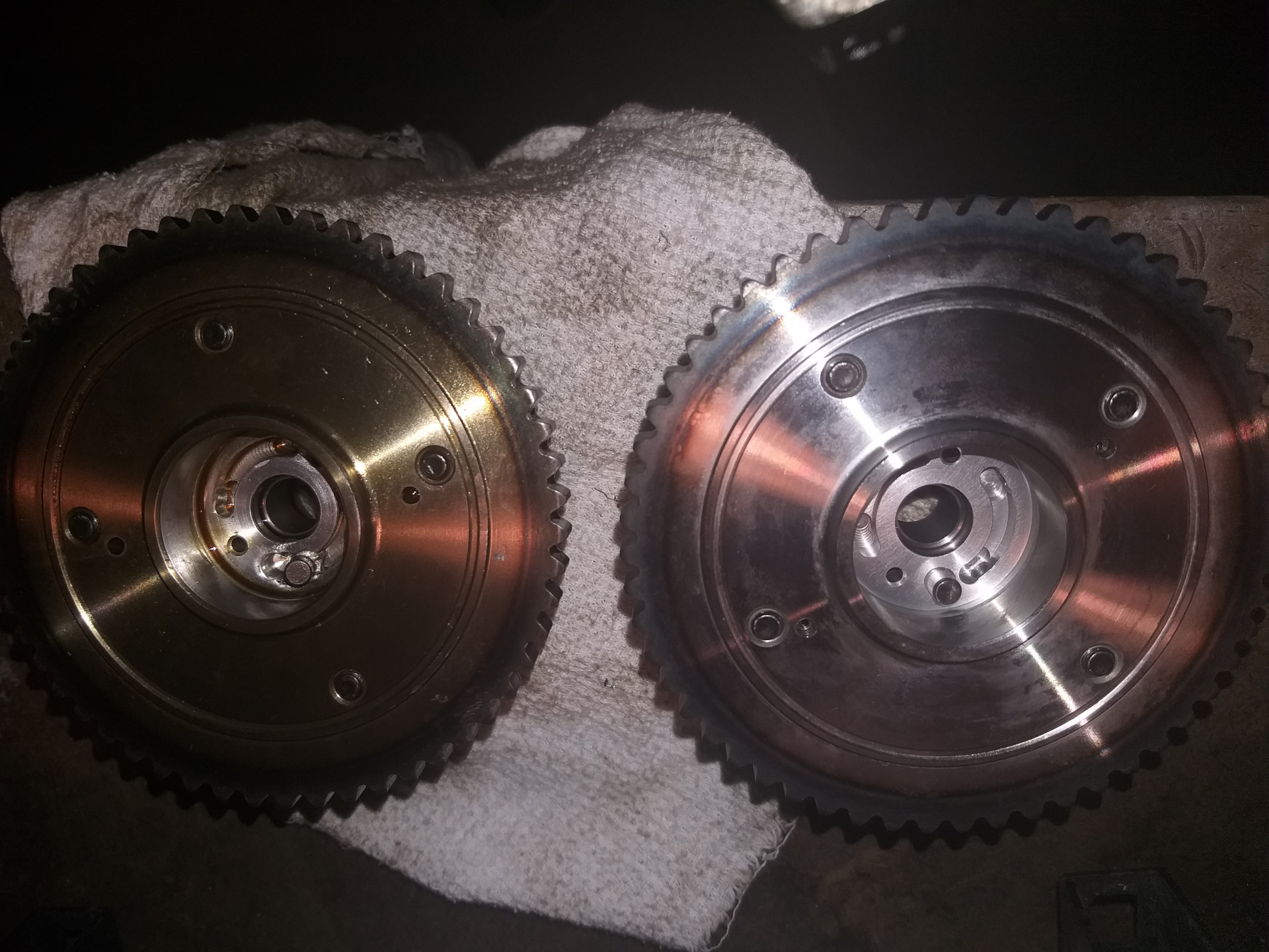

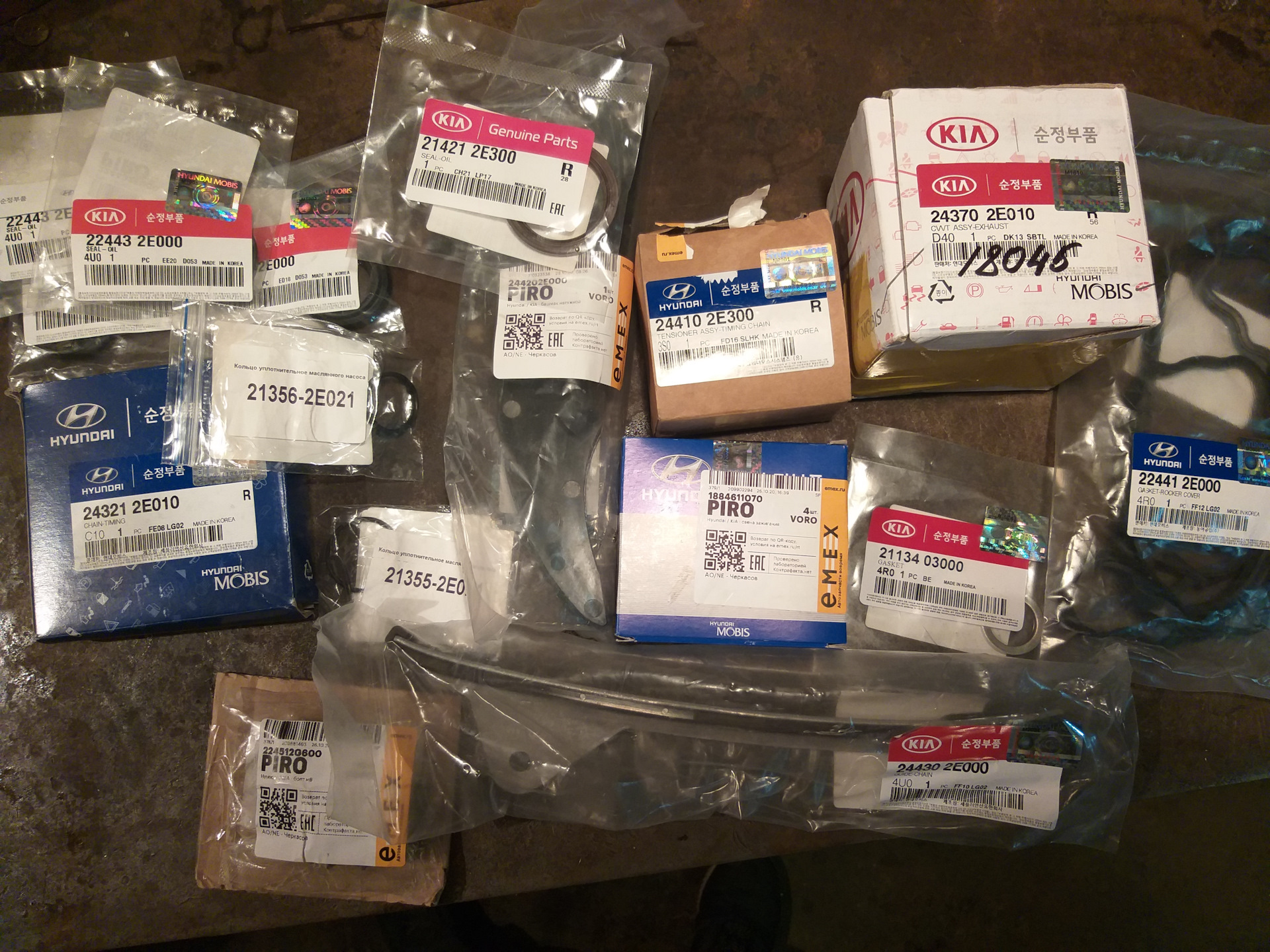

После чего принял решение заменить шестерню распредвала на выпуске, ведь ошибка у меня только по выпуску. приобрел запчасти :
Hyundai / KIA 24420 2E000 — башмак натяжной 1шт
Hyundai / KIA 24430 2E000 — успокоитель цепи 1 шт
Hyundai / KIA 21421 2E300 — сальник коленвала 1 шт
Hyundai / KIA 24410 2E300 — натяжитель цепи (решил взять от оптимы) — 1 шт
Hyundai / KIA 24321 2E010 — цепь ГРМ — 1шт
Hyundai / KIA 24370 2E010 — шестерня распредвала — 1 шт
Hyundai / KIA 22441 2E000 — прокладка клапанной крышки резиновая 1 шт
Hyundai / KIA 21356 2E021 — упорное кольцо передней крышки двигателя — 1шт
Hyundai / KIA 21355 2E021 — упорное кольцо передней крышки двигателя — 1шт
Hyundai / KIA 22443 2E000 — сальник свечного колодца — 4 шт
Hyundai / KIA 22451 2G600 — болт м8 — 15 шт (решил заменить на всякий случай болты клапанной крышки)
Hyundai / KIA 18846 11070 — свечи зажигания

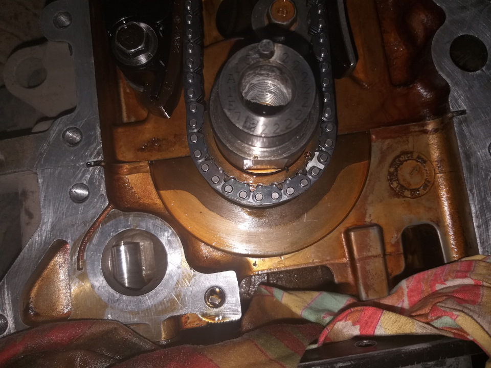

После как забрал заказ поехал в гараж и приступил к работе. Глаза бояться, а руки делают.

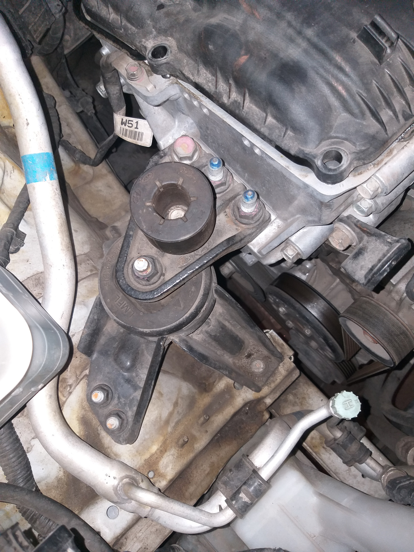

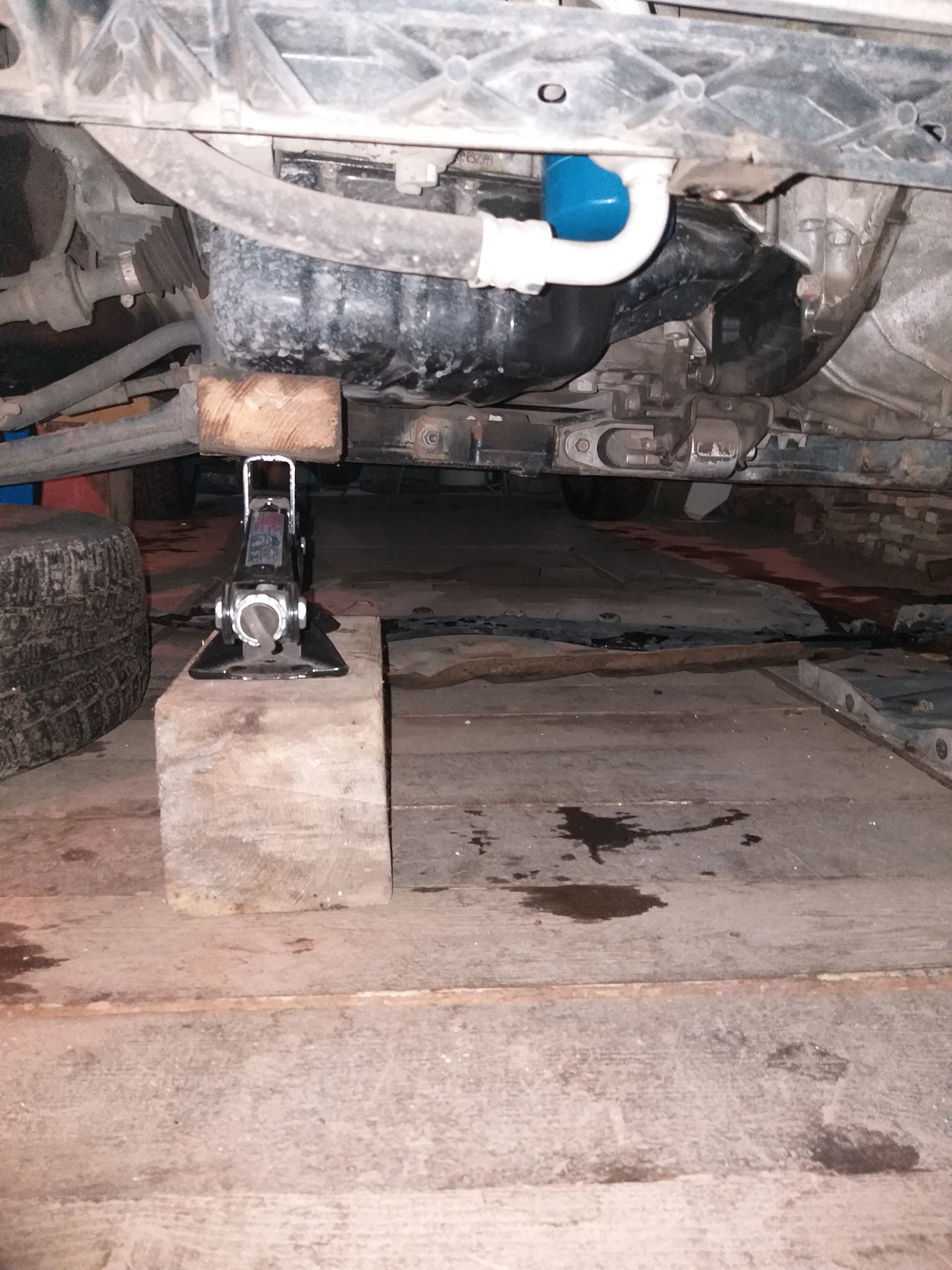

Первым делом домкратим и снимаем колесо, после чего снимаем защиту картера металлическую и пластмассовую и под двигатель ставим домкрат т.к. в дальнейшем будим снимать подушку двигателя

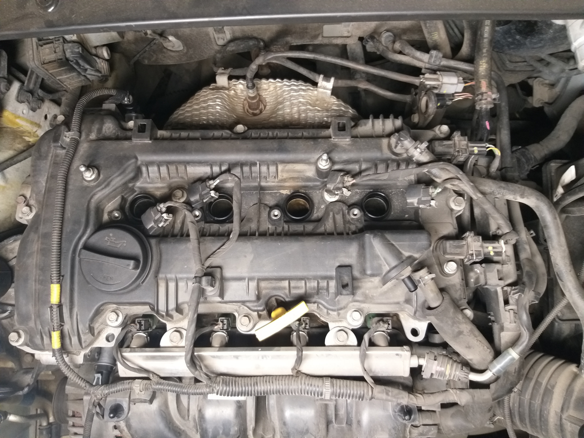

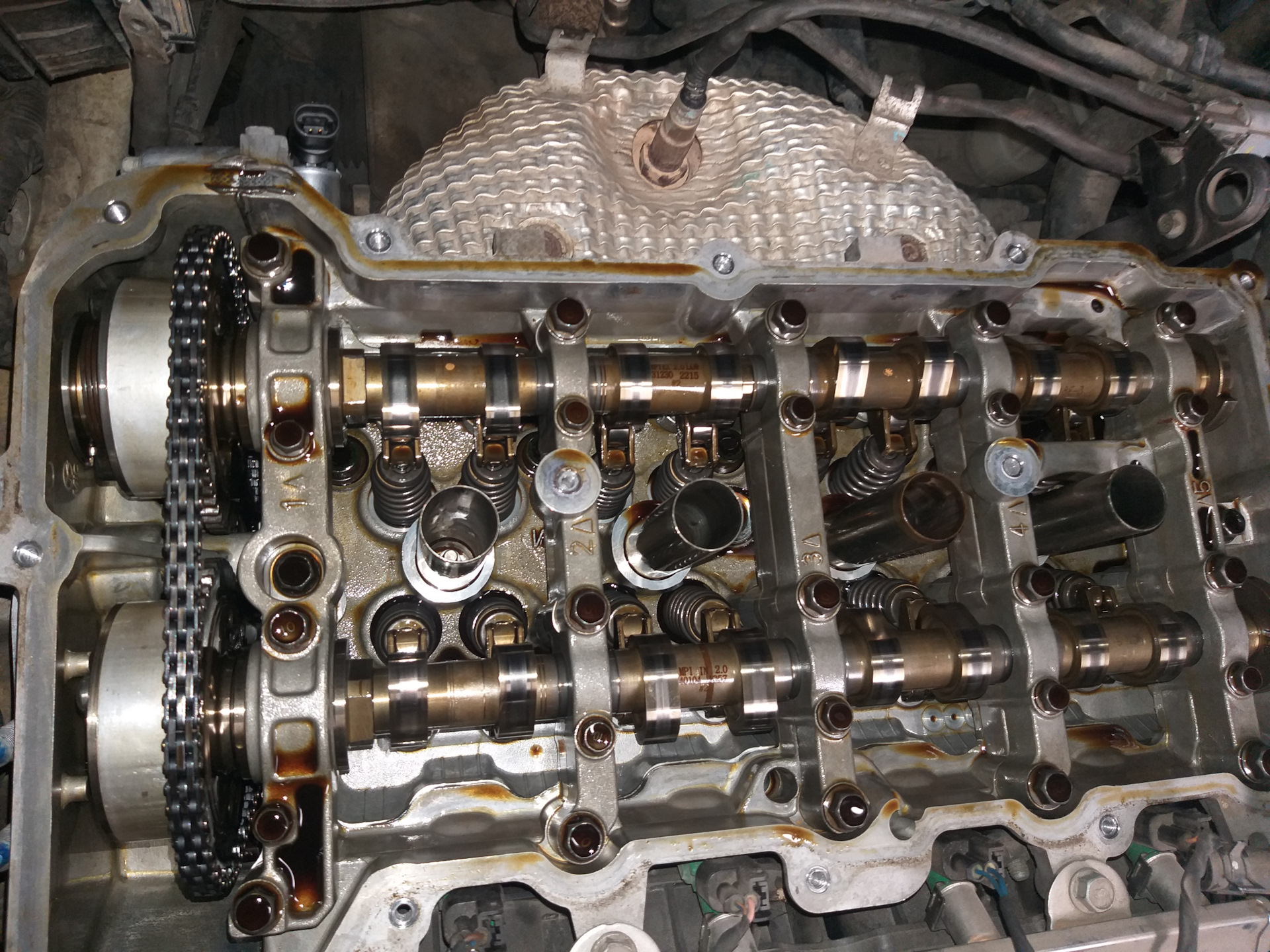

Под клапанной крышкой двигатель довольно чистый и хорошо выглядит

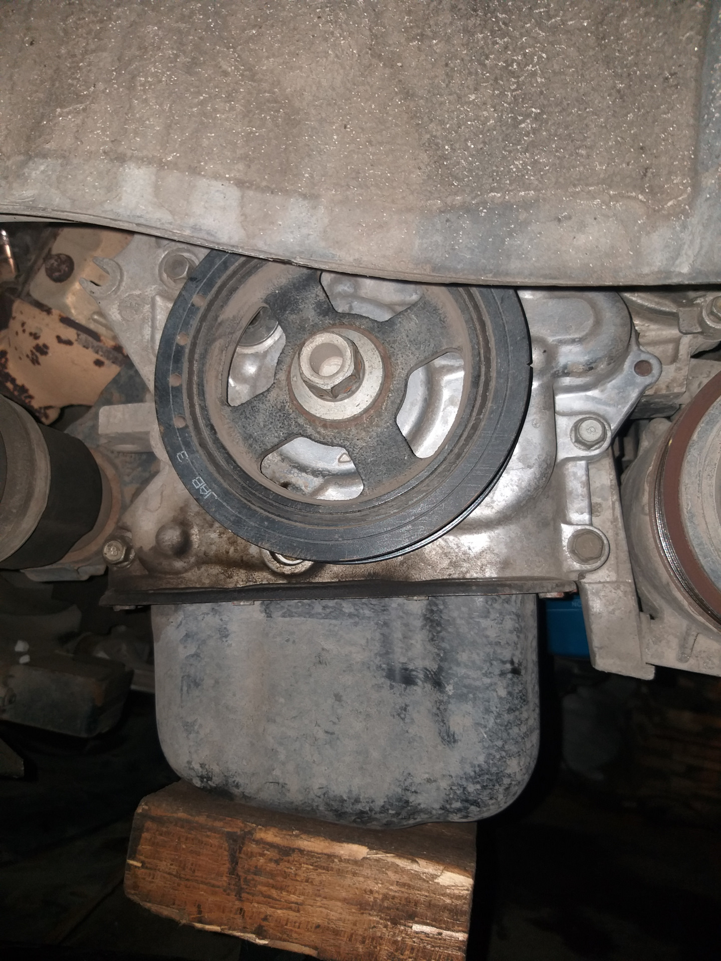

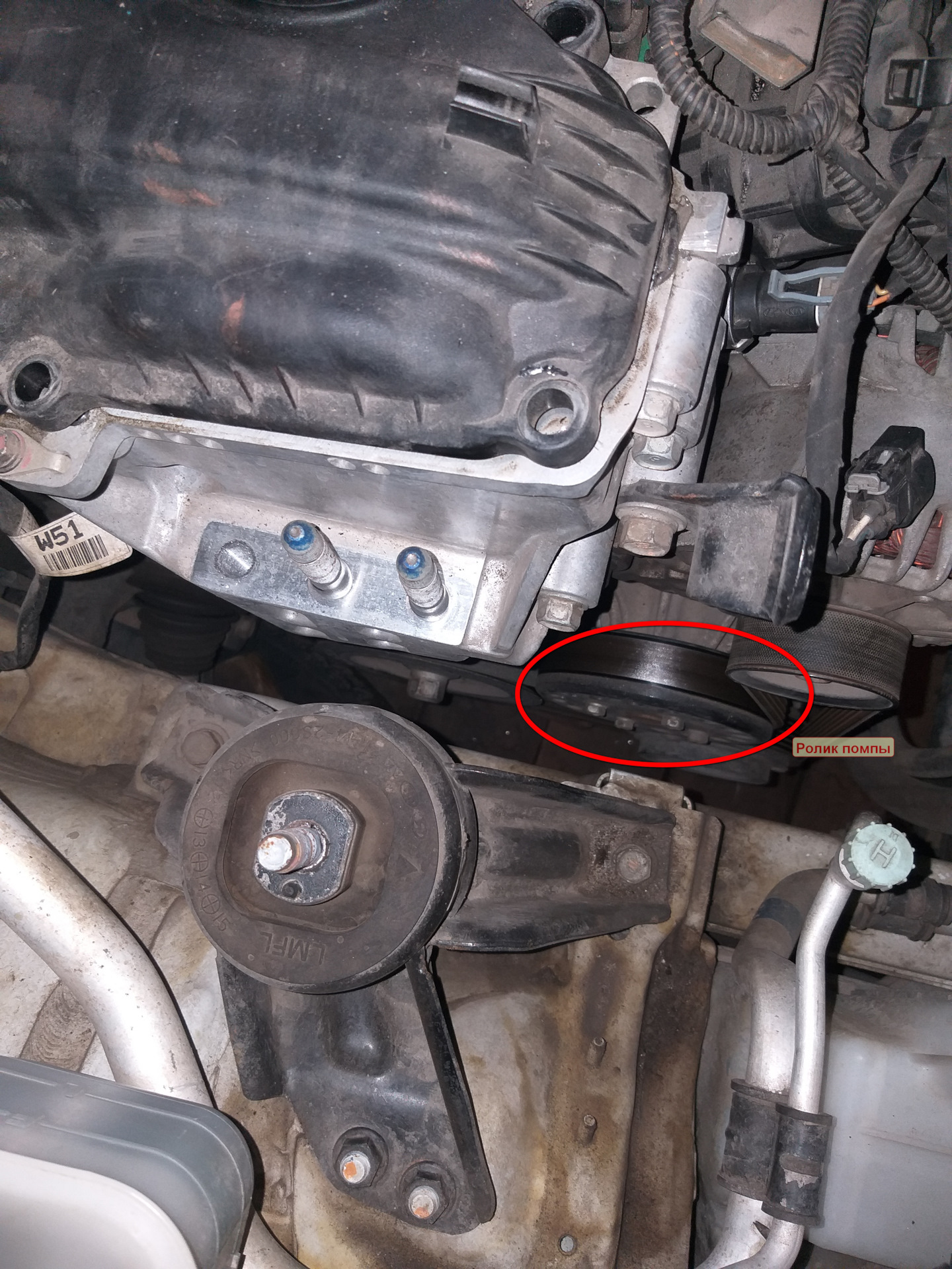

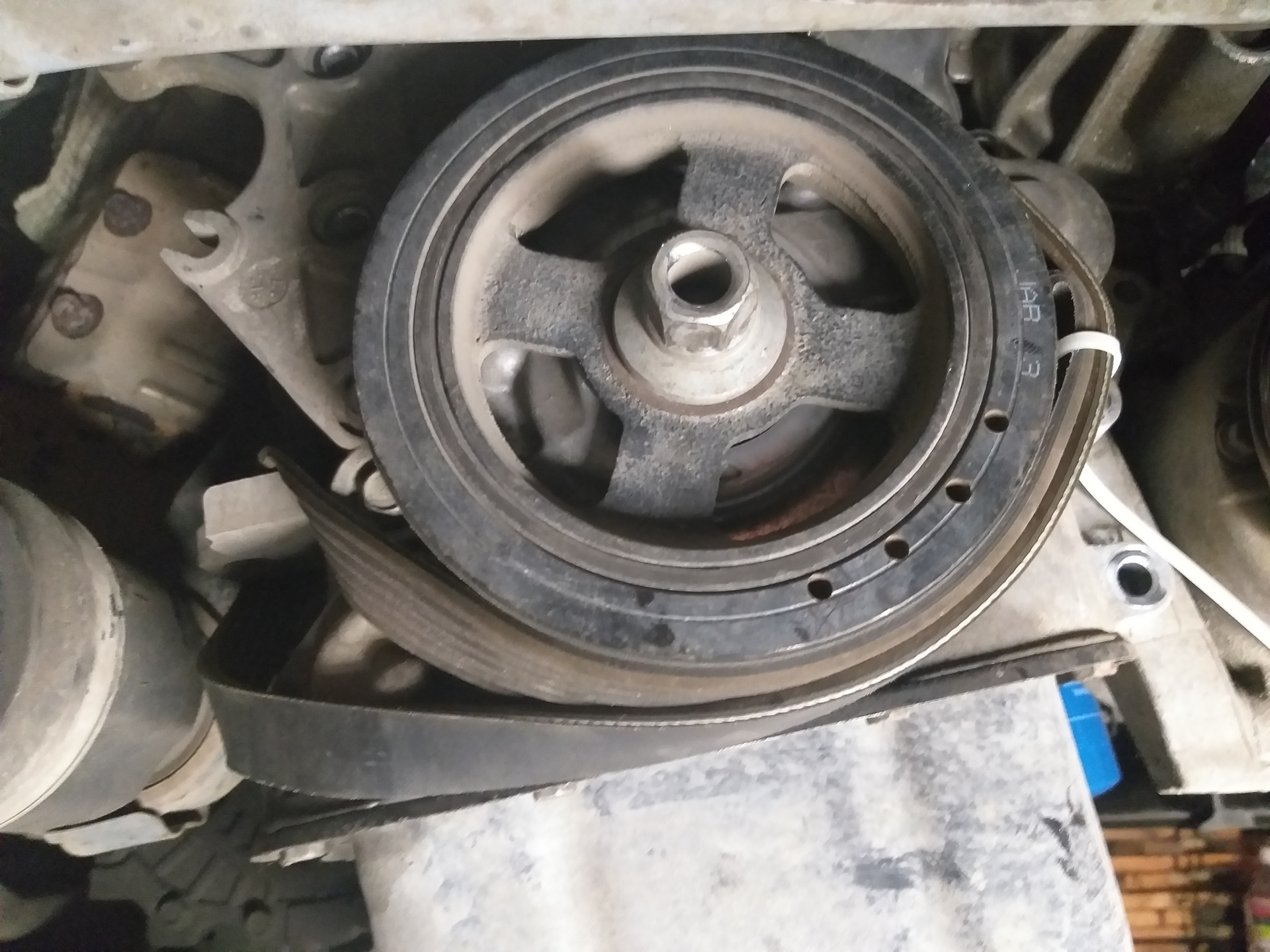

т.к. у меня КПП автомат, а не механика, открутил я при помощи ремня генеретора который волялся в гараже, но можно использовать и свой если будите его менять

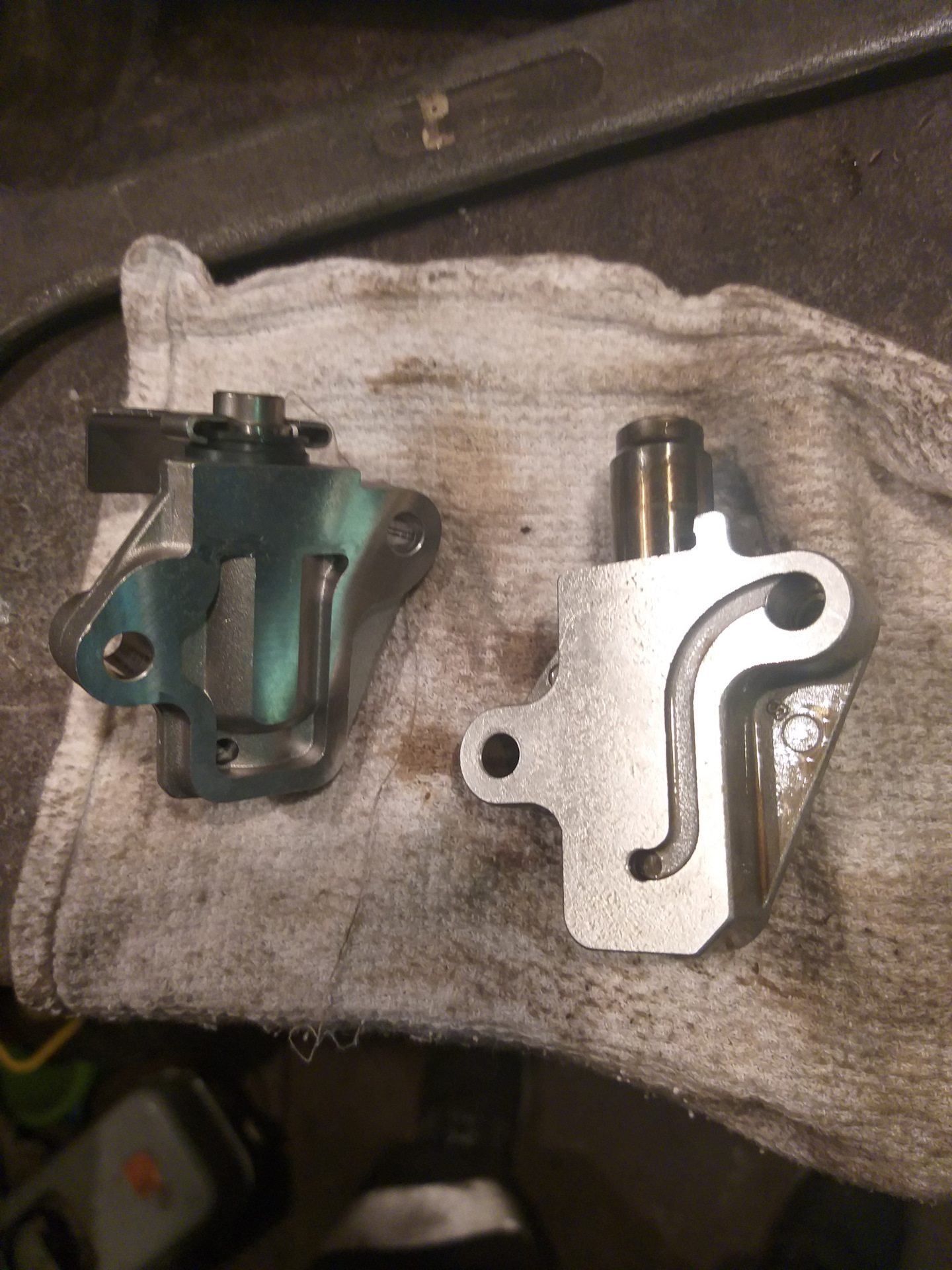

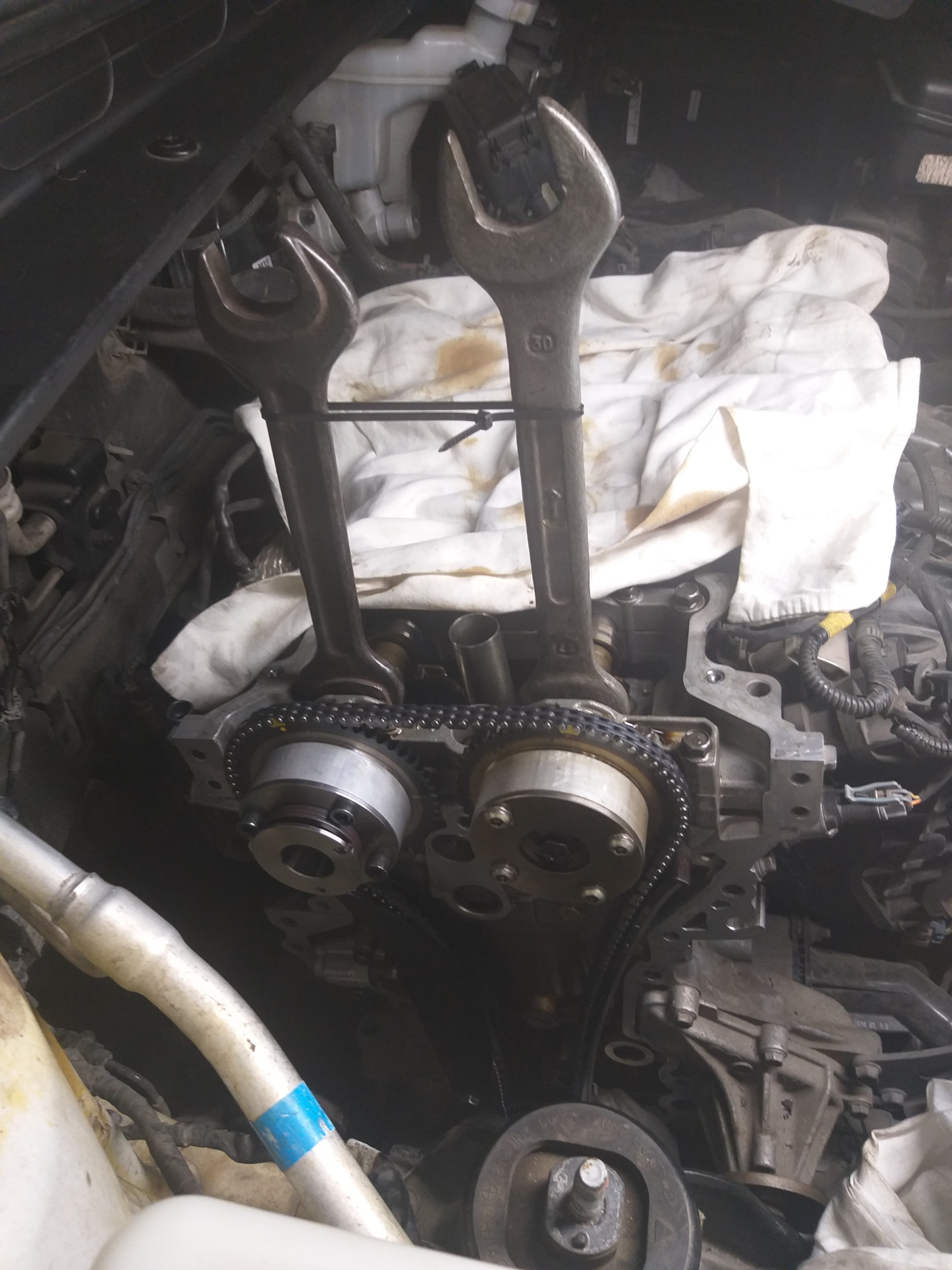

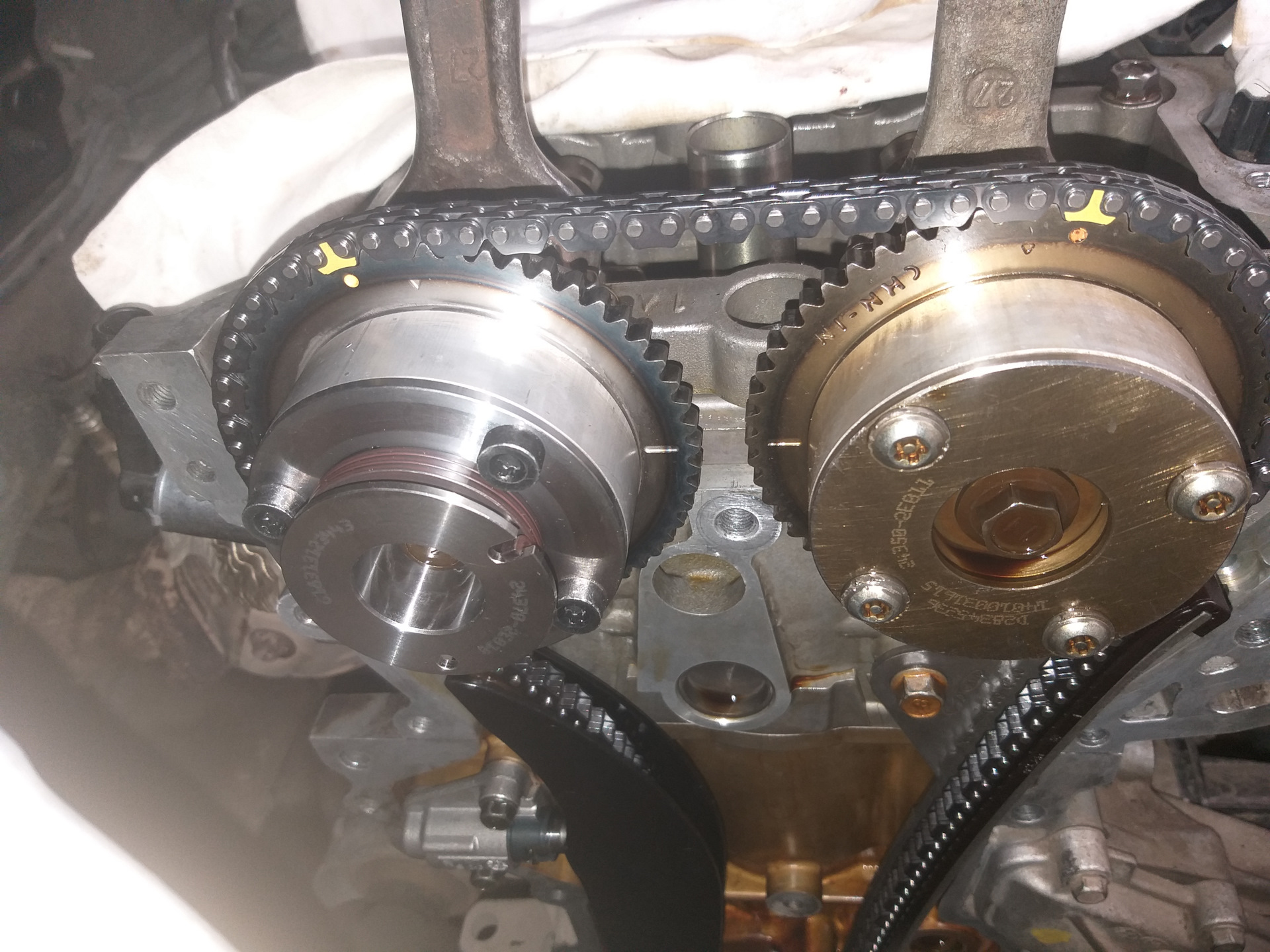

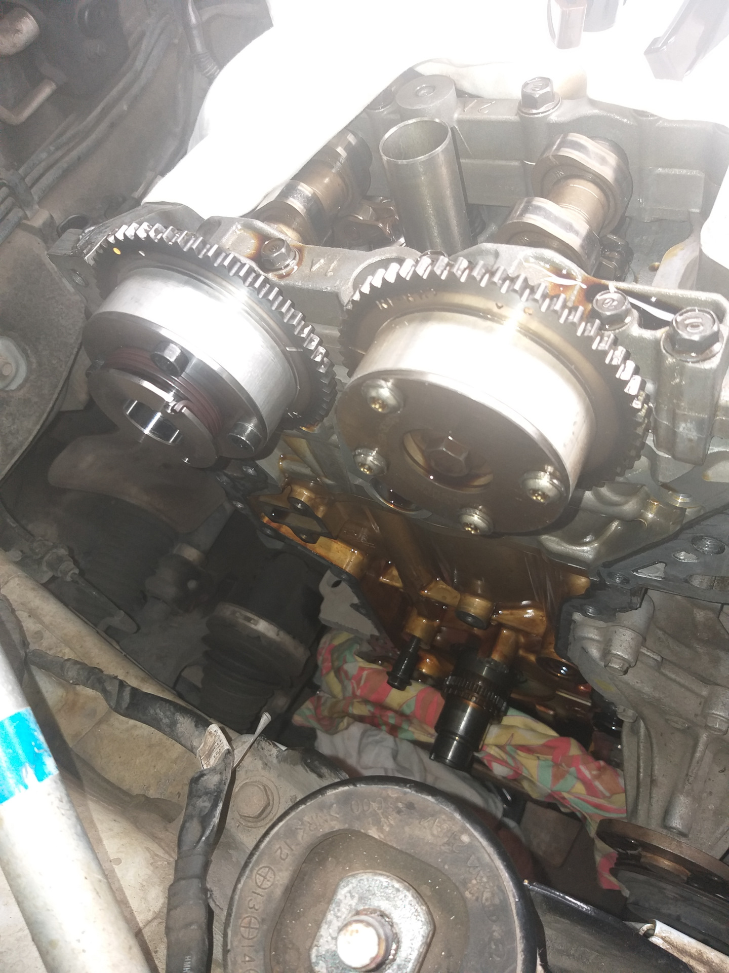

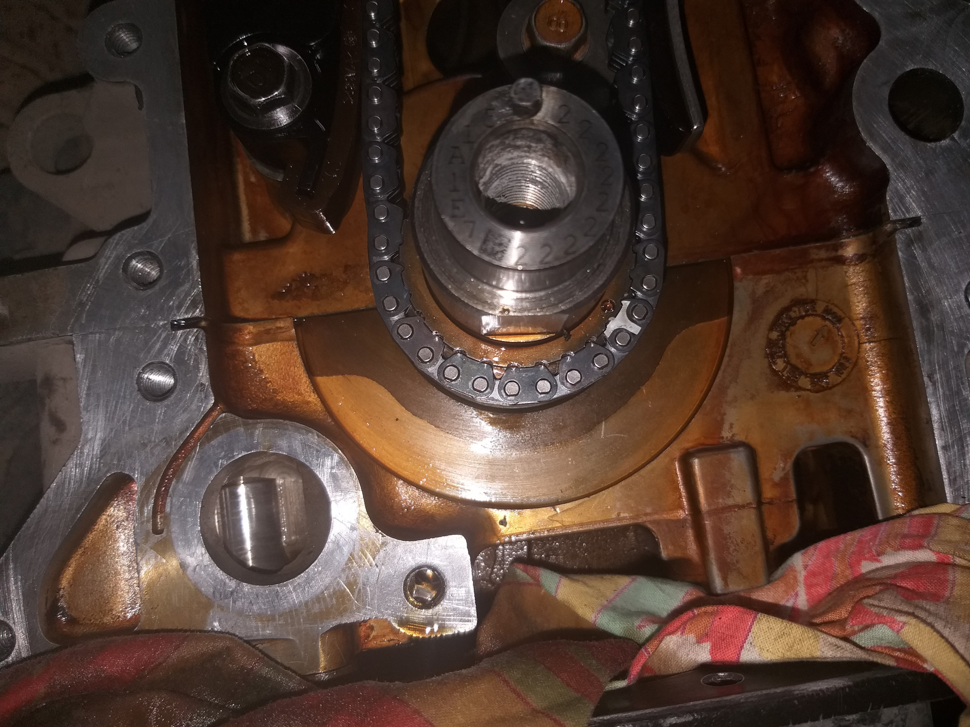

Поддон я не стал снимать, что бы не сливать масло, да и некчему его снимать, просто накрыл с верху тряпочкой что бы не падал мусор и сразу почистил от герметика крышку и уплотняющую часть двигателя. снимаем натяжитель, направляющие и успокоитель цепи и саму цепь. Скрутил шестерню распредвала и сразу было выявлена причина ошибки

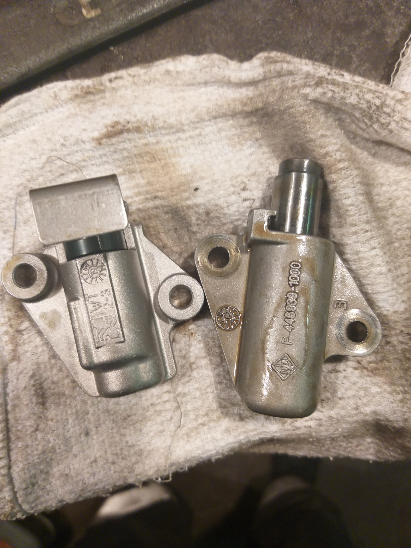

а вот как работал мой старый натяжитель, он очень легко продавливался пальцем
После чего собираем все в обратном порядке только с новыми деталями, не забываем про метки
после выставления меток выдергиваем чеку из натяжителя, меняем все резиновые колечки и сальники на крышки, мажем герметиком (герметик я использовал виктор рейнз)

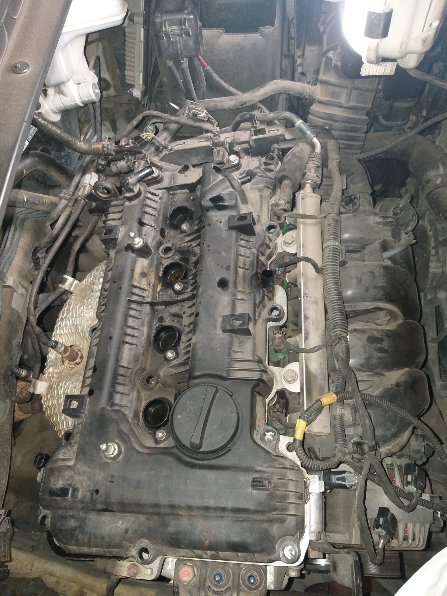

устанавливаем аккуратно крышку, все забалчиваем, устанавливаем подушку двигателя, меняем сальники свечных колодцев прокладку клапанной крышки, меняем свечи и т.д. даем герметику высохнуть лучше сутки, заводим и радуемся. проехал уже примерно 2 тыс. ошибка больше не появляется. Так же большое спасибо CHANDRALEX он мне очень помогал советами .

Все таки проблема была в звездочке, как я и говорил))

можно дешевле было бы на 5 т. р. закупить
auto-parts78.ru/parts/HYUNDAI&ms;KIA/243702E010
Где вы такие цены находите то?
Ох забанят тебя за рекламу. :)
Нафиг человеку в Воронеже покупать что-то в никому не известной питерской конторе?
AutoParts78

Так это Нормально что он у тебя в руках спокойно сжимается, он натягивается давлением масла)
А так красава!
Да, я понимаю, что давлением масла, но когда машина например простояла пару дней или больше первый пуск может быть последним т.к. давления ещё не успело создаться, должен же быть какой-то ограничитель . Это моё мнение.
Нет никакого ограничителя.Масло в магистрали- вот и весь ограничитель.
