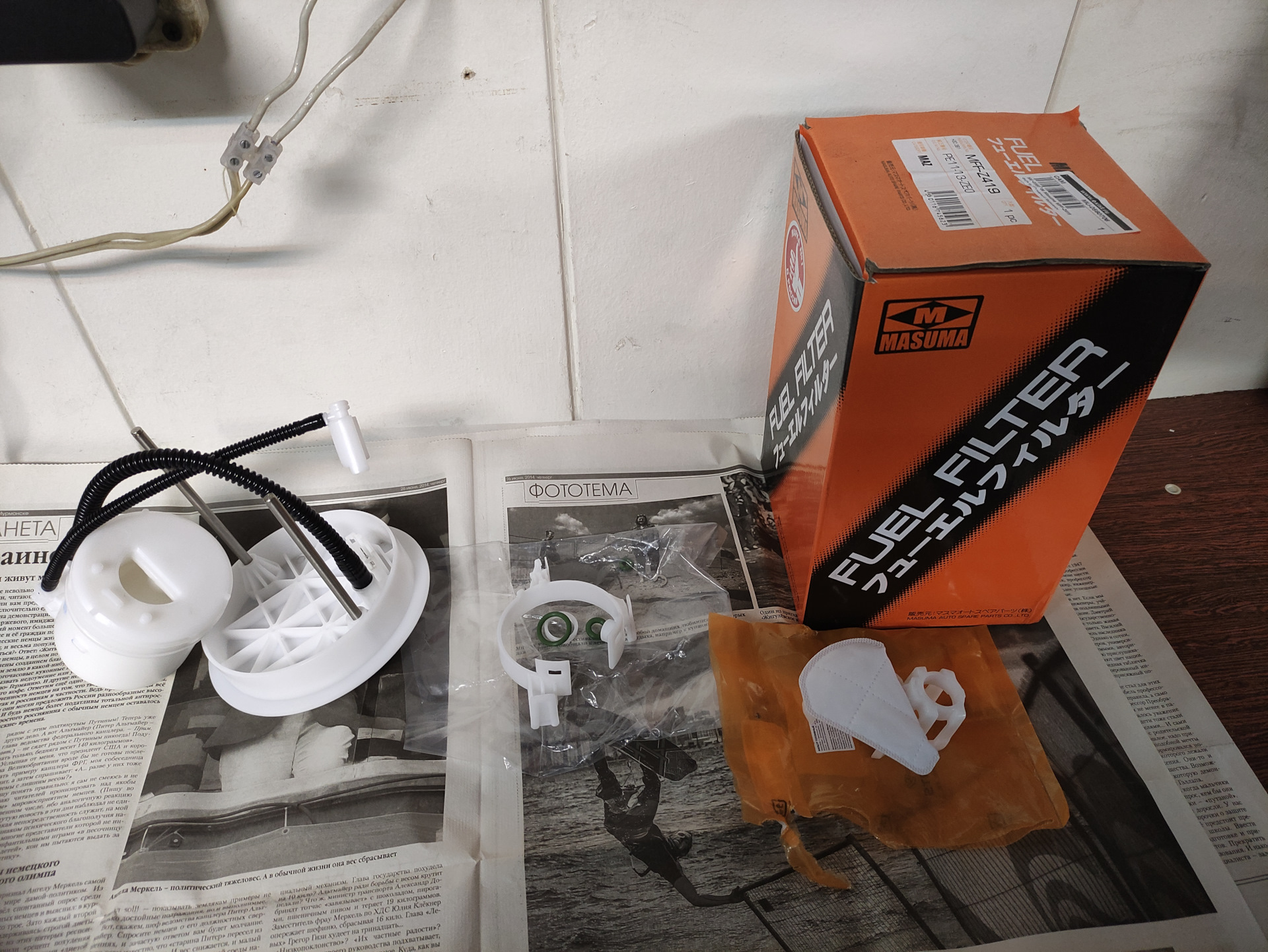

Салют други мои и удачи! Машине уже больше восьми лет (но детский пробег в 54 тысячи километров), поэтому заменить топливные фильтры. Заказал топливный фильтр (артикул MFF-Z4190) и сетку бензонасоса (артикул MPU-049), всё Masuma, в последнее время большинство расходников беру этой фирмы.

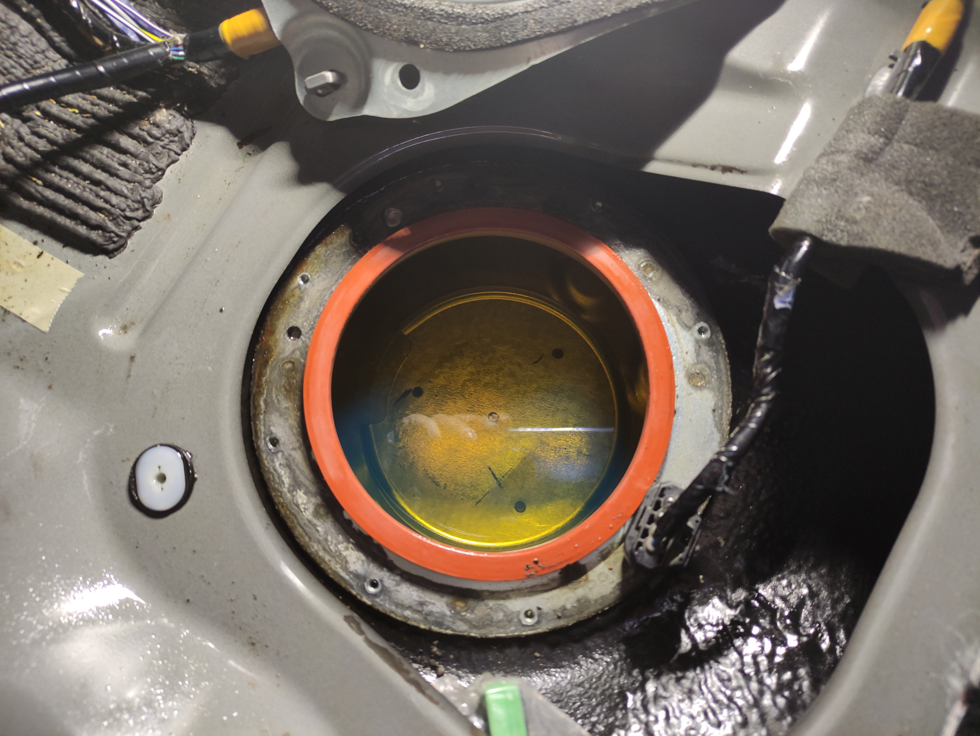

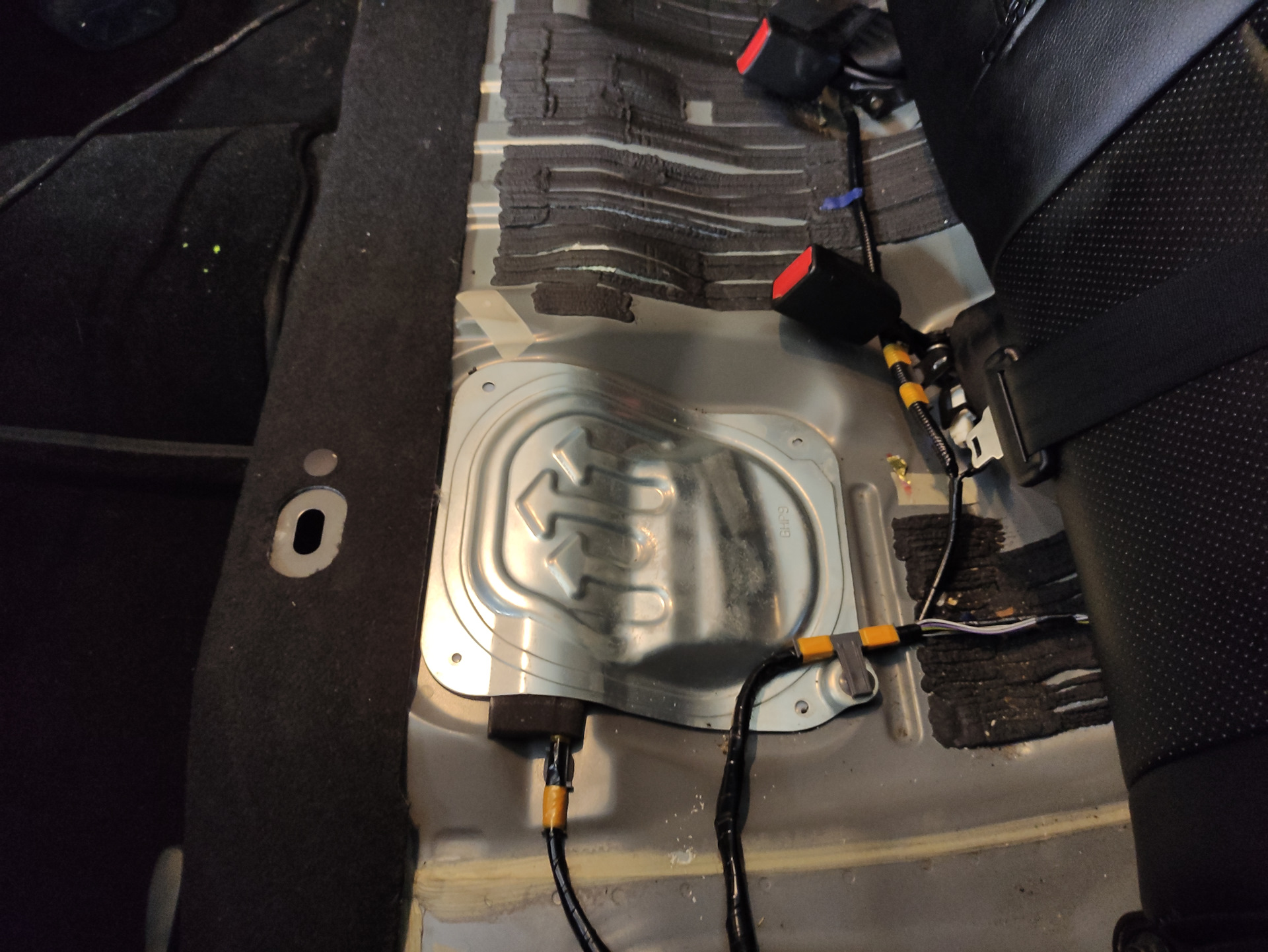

Работы по смене фильтров можно сделать самому, руководство к действию более чем достаточно на Ютюбе и Драйв2. Первым делом надо снять задний диван, под которым обнаруживается стальной лючок. Откручиваю четыре болта и …

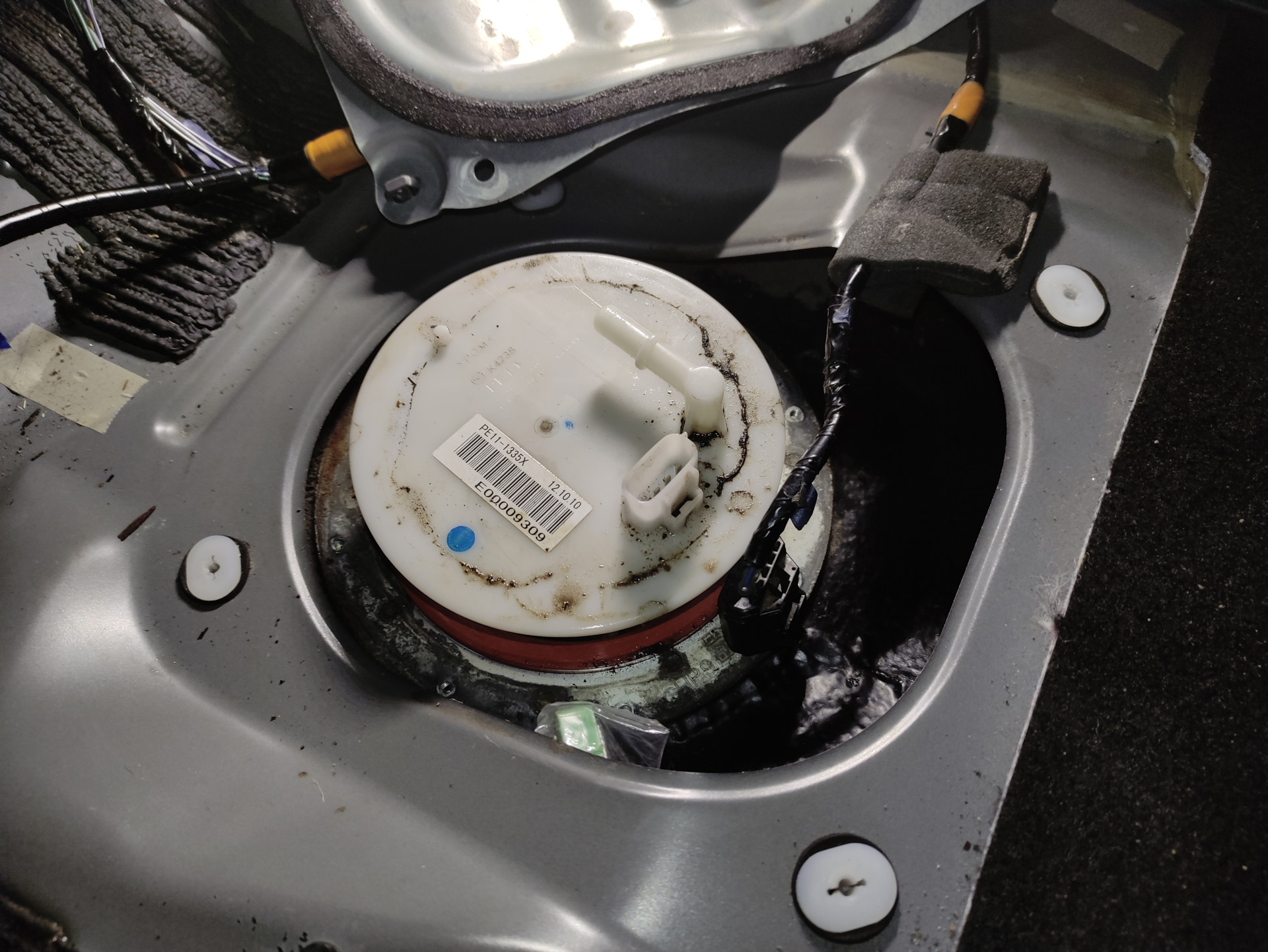

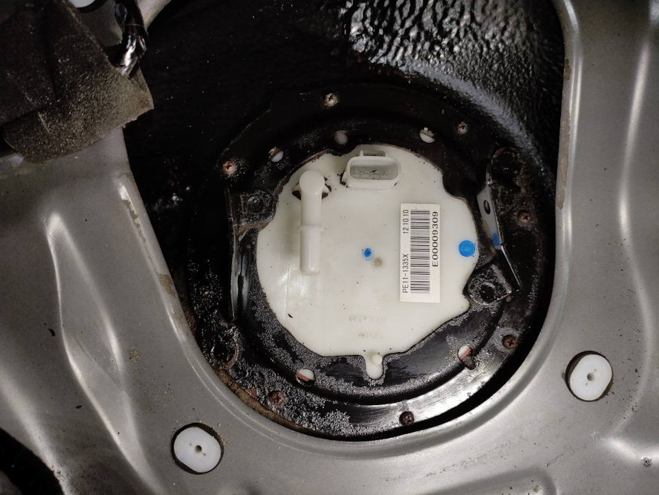

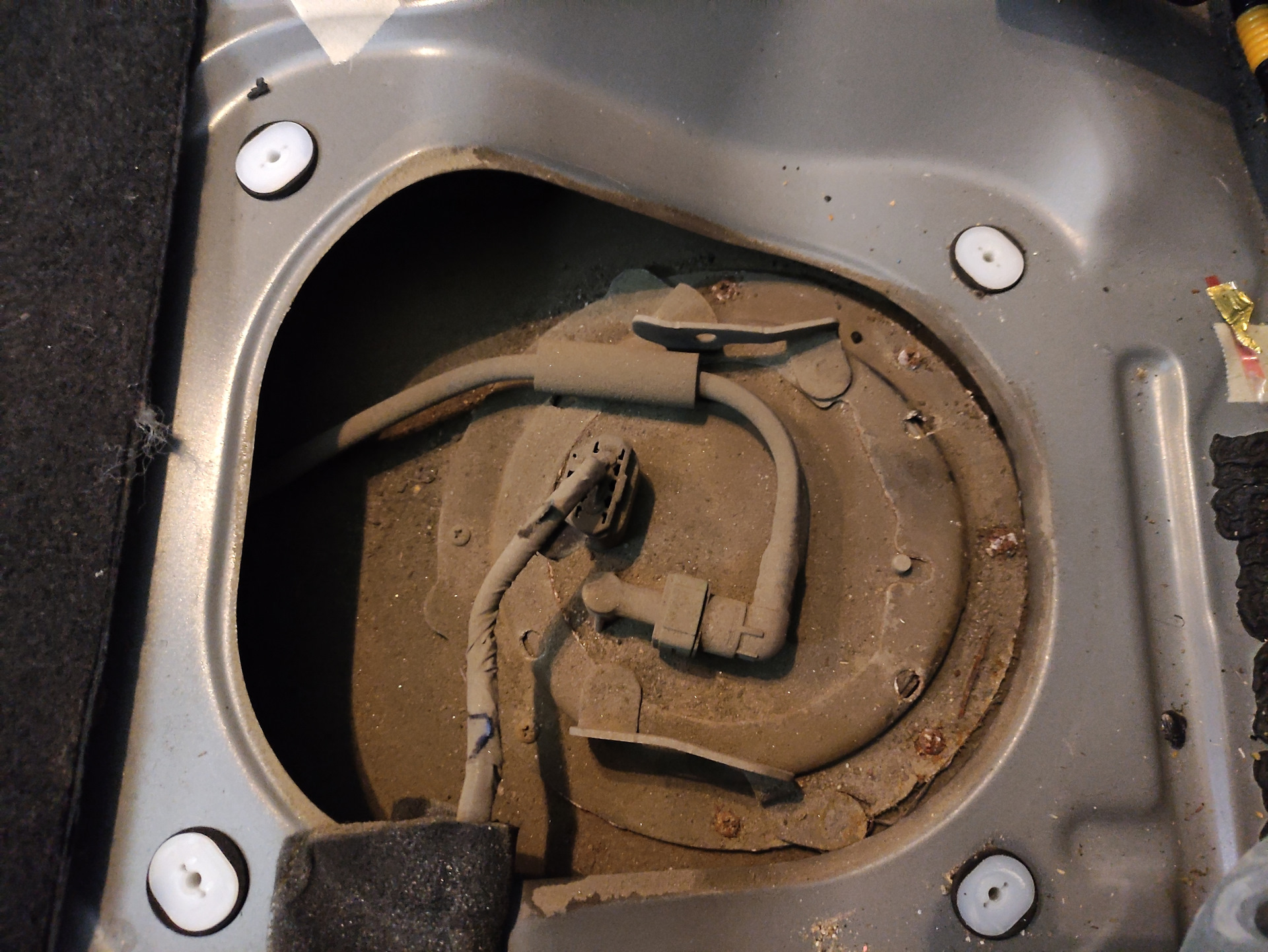

…офигеваю от толстого грязного слоя, равномерно покрывающего крышку топливного фильтра. Аккуратно вычищаю все поверхность, вижу что есть небольшие следы коррозии, особенно на болтиках.

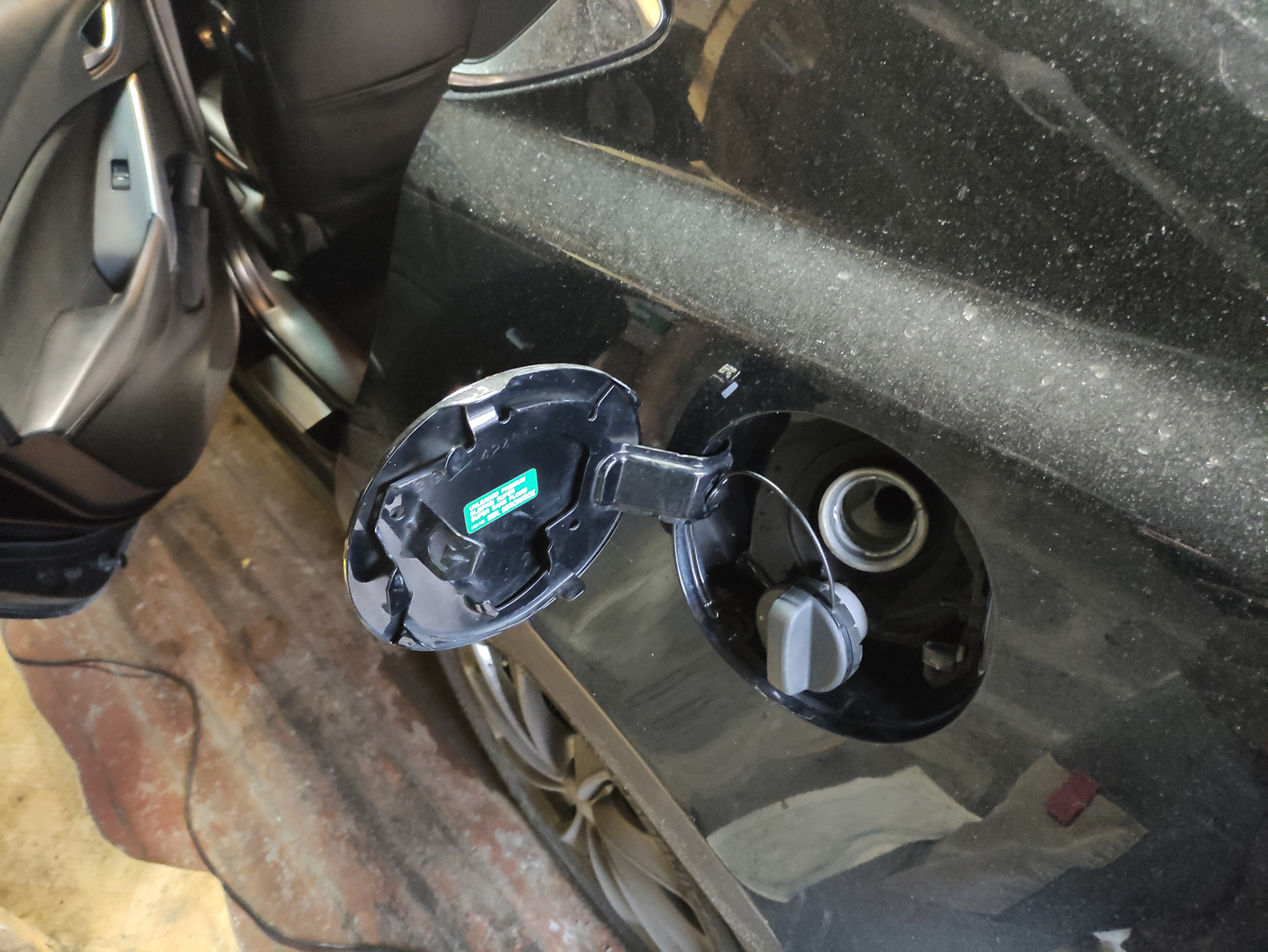

Чуть не забыл — многие советуют открыть крышку бензобака для сброса давления в баке. Не знаю, насколько это важно, но на всякий случай последовал советам.

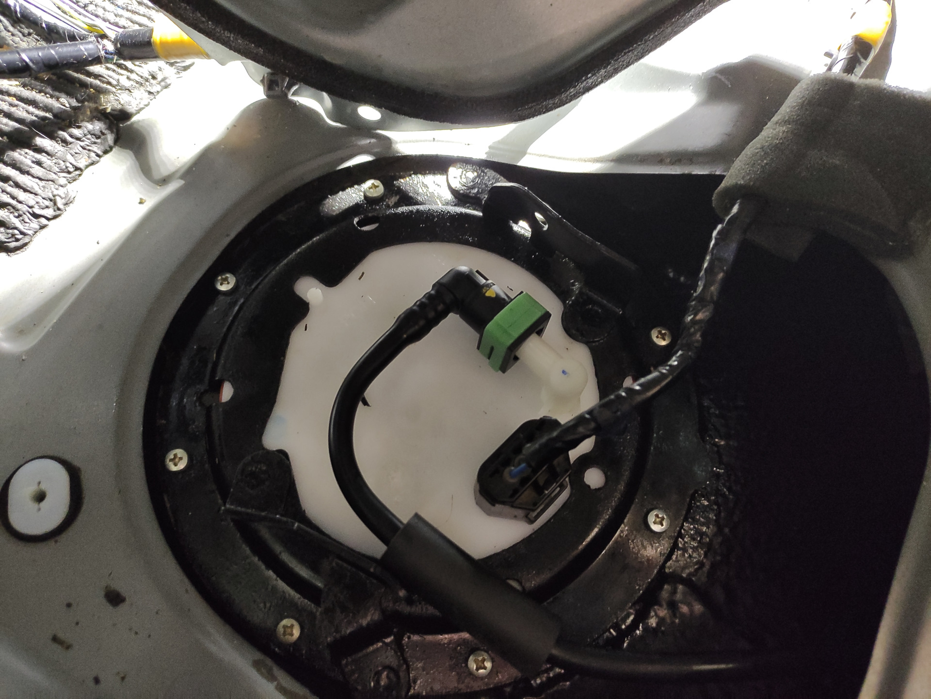

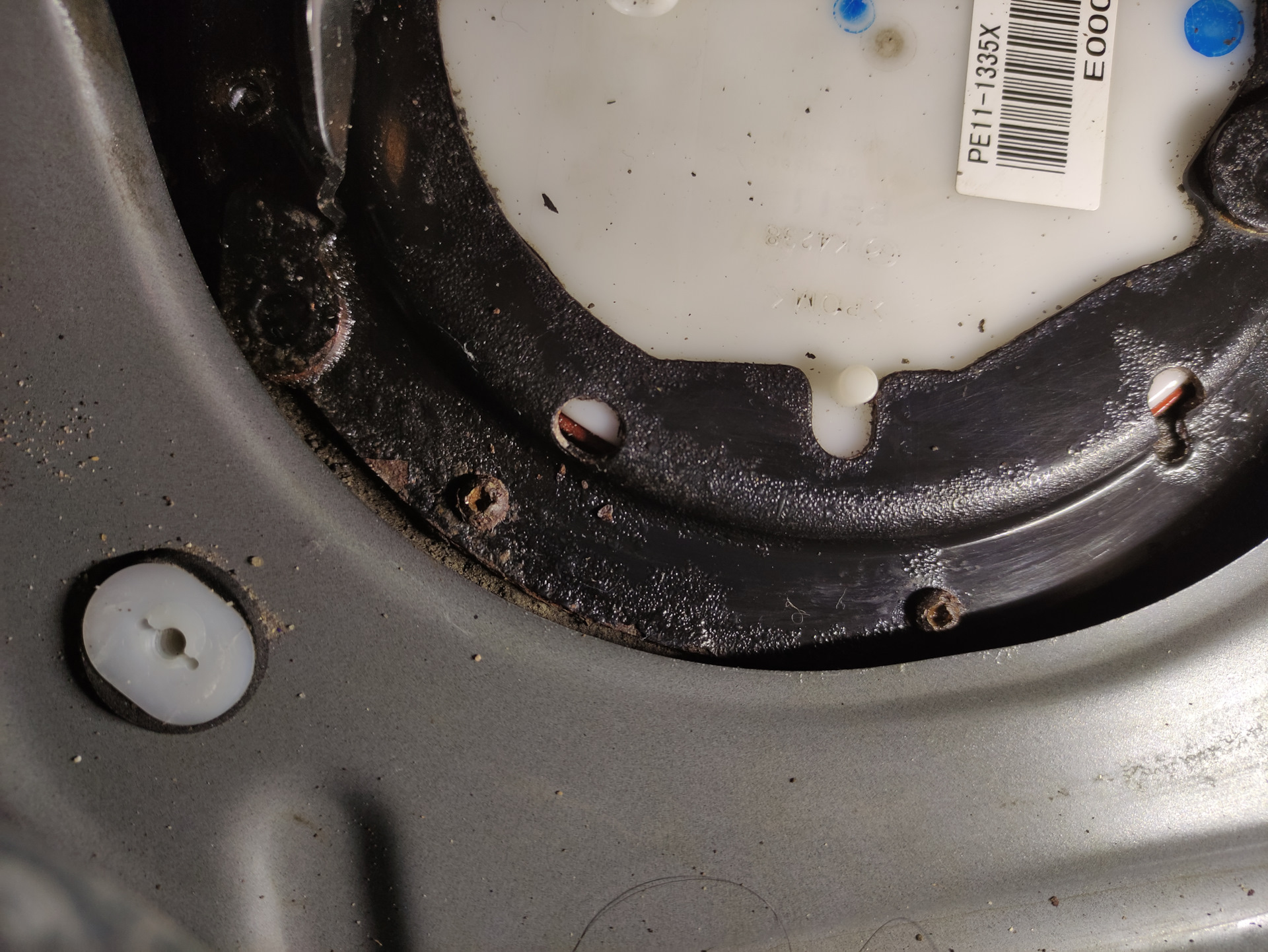

Дальше отсоединяю все шланги (откуда вытечет немного бензина, держим какую-то емкость наготове) и проводки и начинаем самую "засадную" операцию — откручивание восьми болтиков с ржавыми мягкими головками.
Шесть болтов открутились штатно, два, наиболее ржавых "поплыли", пришлось чуть подстучать и аккуратно, не дыша, вывернуть и их. Многие владельцы сталкиваются с необходимостью высверливания, но мне повезло. На радостях побежал в ближайший магазин за пивом новыми болтами и графиткой.
После снятие фишки питания с корпуса топливного фильтра завел мотор, дождался пока он заглохнет для стравливания давления. Аккуратно вытаскиваю корпус, стараясь не повредить поплавок уровня топлива. У меня было залито 3/4 бака бензина, поэтому надо держать тряпку или емкость под рукой, он может вылится из самых неожиданных мест.
В самом топливном баке относительно чисто, но на дне видны какие-то странные черные полоски.

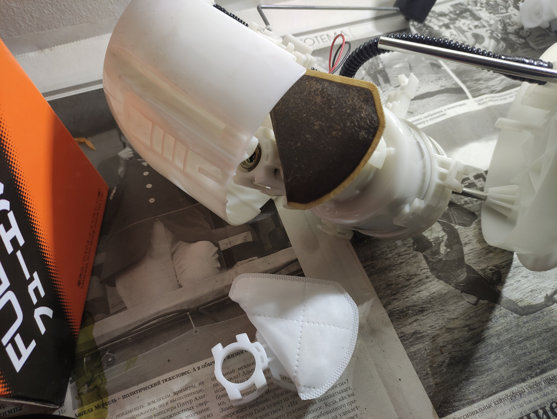

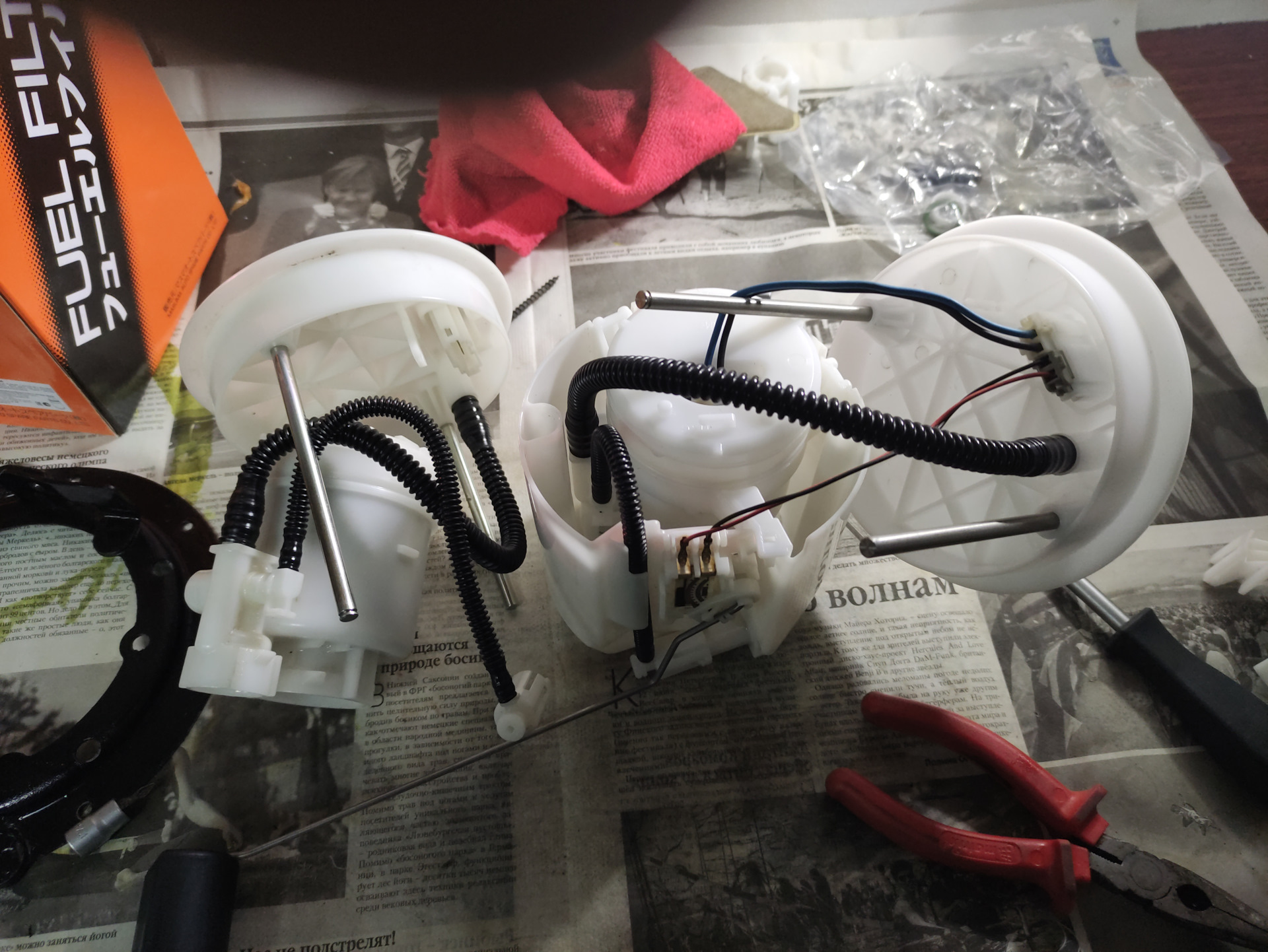

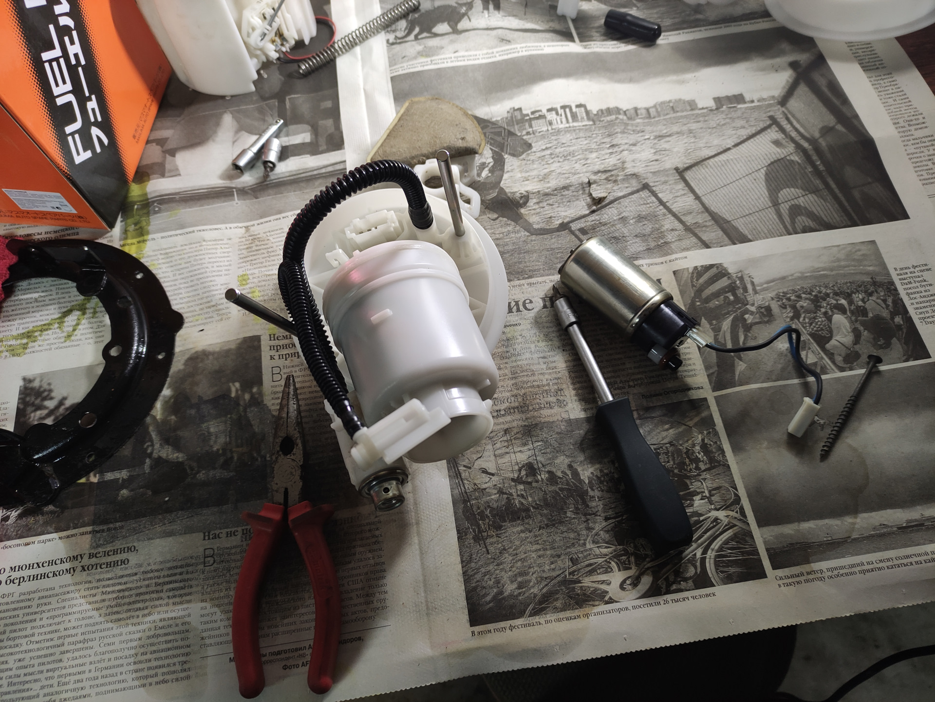

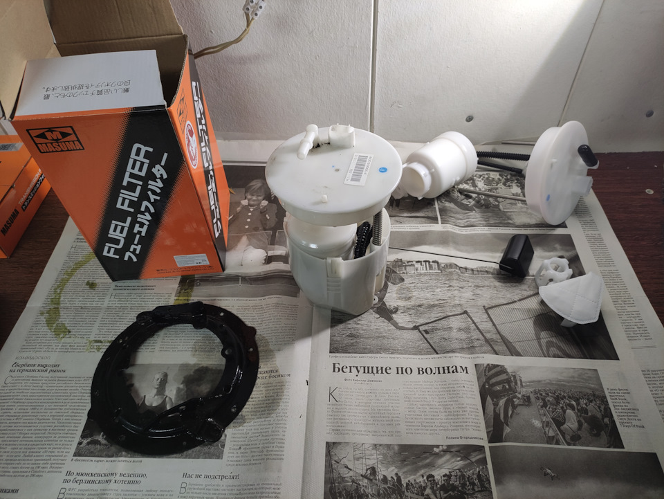

Дальше идет процедура замены фильтров, главное в которой не торопиться и не забывать что откуда снял.
Несмотря на небольшой пробег старый фильтр тонкой очистки оказался весьма загаженным. Заправляюсь в основном на Роснефти, больше сотый бензин в Мурманске не продает не одна АЗС.

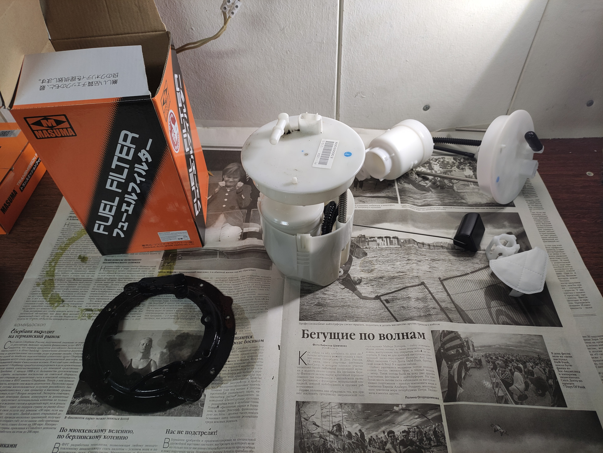

Мне встречались негативные отзывы о масумовских топливных фильтрах, якобы они не встаю по размерам, но здесь все было идеально, на уровне оригинальных запасных частей.
На сборку разборку ушло минут 20-30, всё в общем-то просто.
Креплю все обратно в машину, завинчиваю новые болтики, мажу их графиткой.

Головки винтов покрыл обычным лаком для клемм аккумулятора. Можно покрыть лаком для ногтей. Тогда они не ржавые.
Хороший вариант.
Даже, если Вы не полезете, следующий владелец скажет спасибо.
