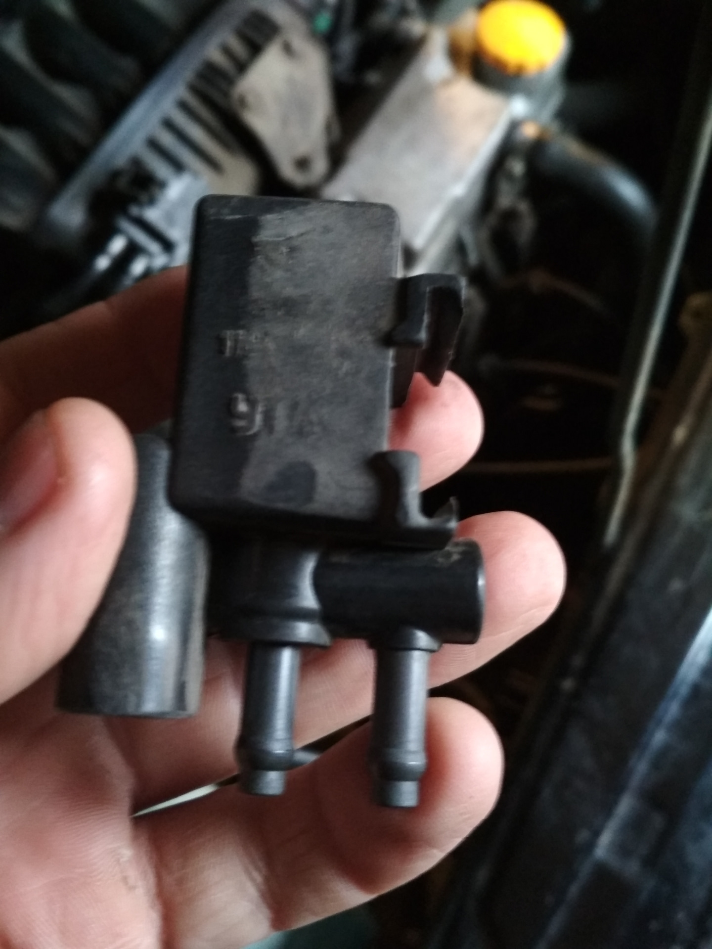

После установки мультитроникс с340 ласточка очень милым голосом сообщила о ошибке по клапану адсорбера. Ошибку скидывал но через день появлялась снова. Решил заменить клапан. Цена около 350 рублей. Трубки снял с клапана просто руками, покачивая из стороны в сторону. Проще это делать сняв клапан вместе с трубками. Ну а на новый они уже легче надеваются. Ошибка больше не появляется. Всем добра и не ломайтесь.

У меня он почему то начал издавать треск ) раньше не было такого, хотя много у кого встречал такое, особенно приоры
Ну он вроде должен щелкать. У меня что старый, что новый молчат как партизаны.
Вот то что должен, это знаю. Но раньше молчал, а когда ставил распорку и сам адсорбер шевелил, теперь датчик трещит. Надо попробовать поменять
Можно резистор поставить вместо датчика, но греться будет
