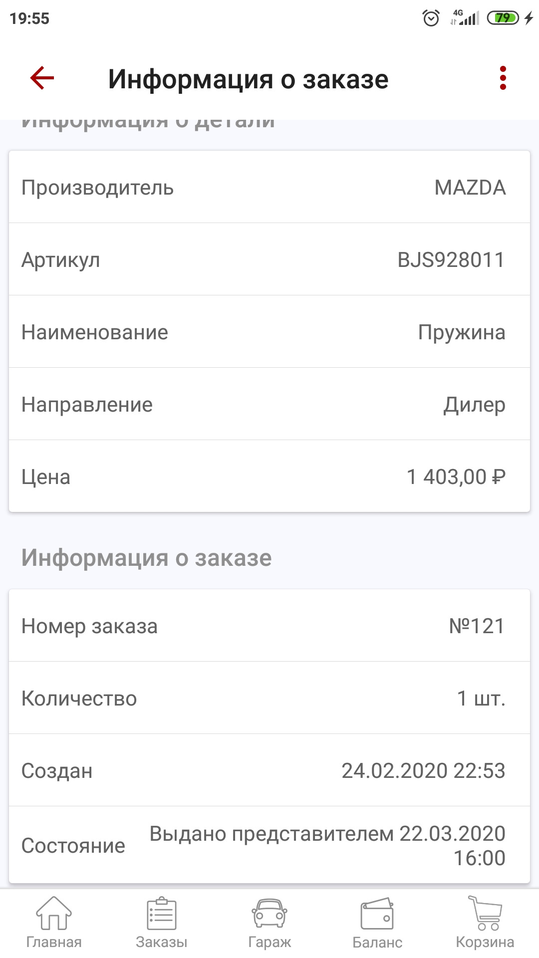

В этом отношении мне, как владельцу м3 повезло (6 и CX 5 там не производят), естественно я нашел артикул оригинальных задних пружин, заказал до первой волны коронобесия, получил и благополучно установил, обошлись в копейки
Поставщик был ЦС Мазда в Европе, сейчас во время второй волны похоже его прикрыли, но возможно появятся предложения в будущем, имейте ввиду. To be continued…
