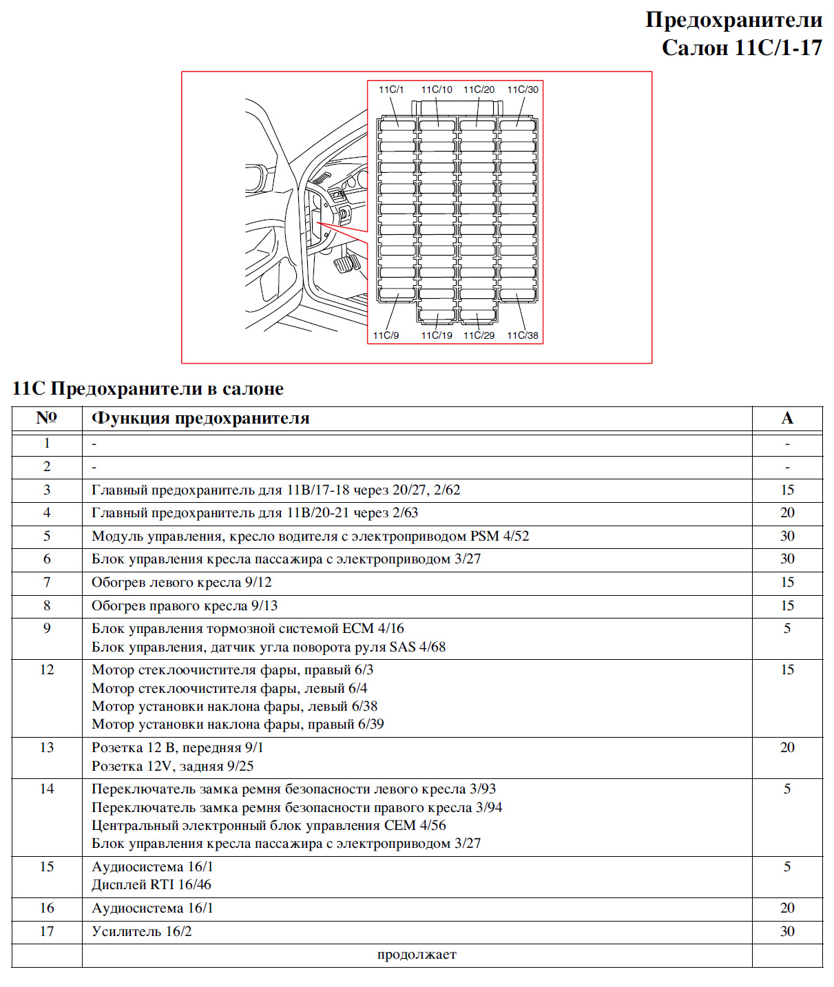

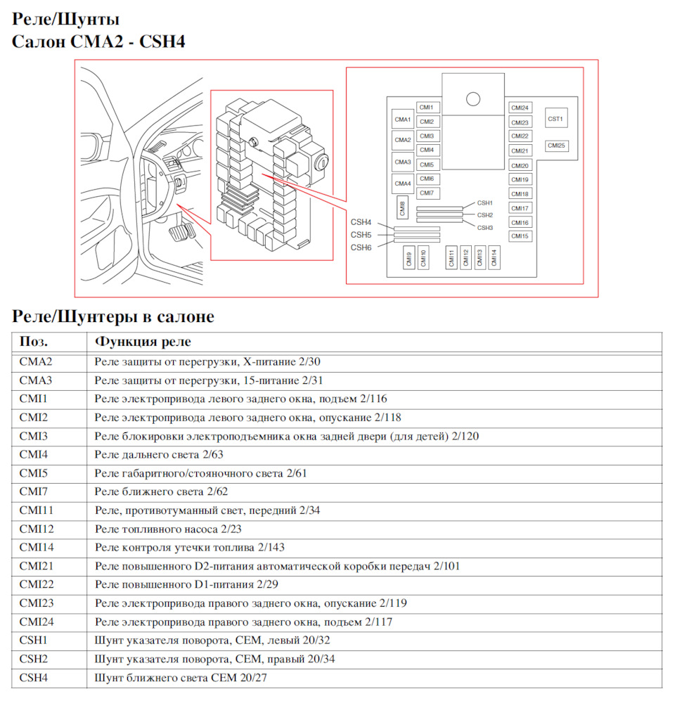

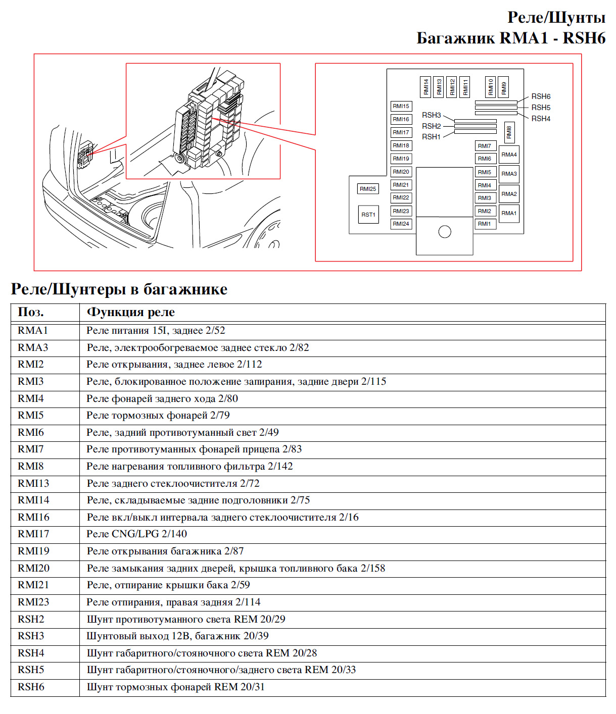

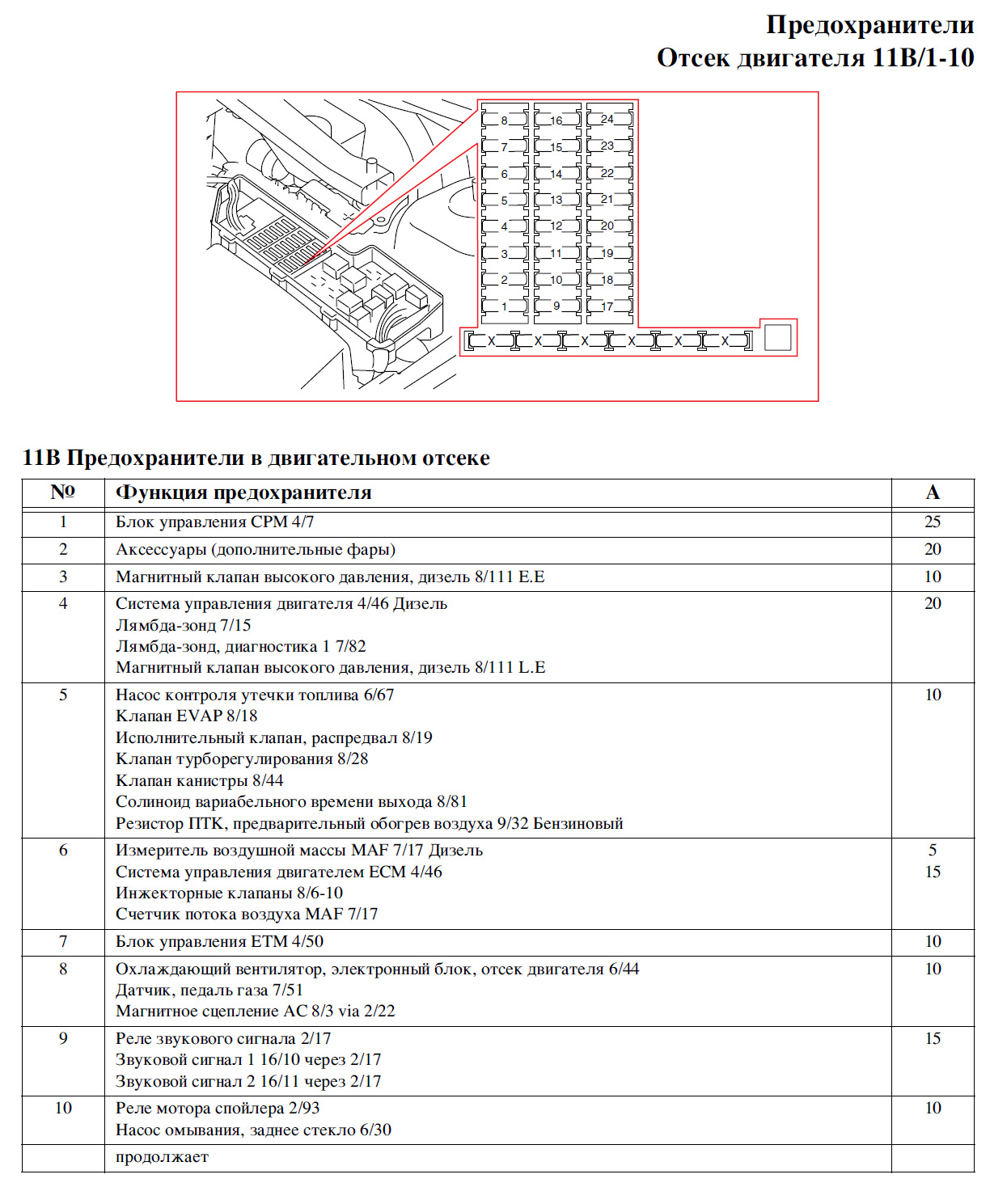

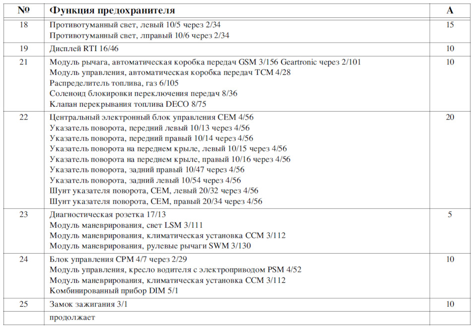

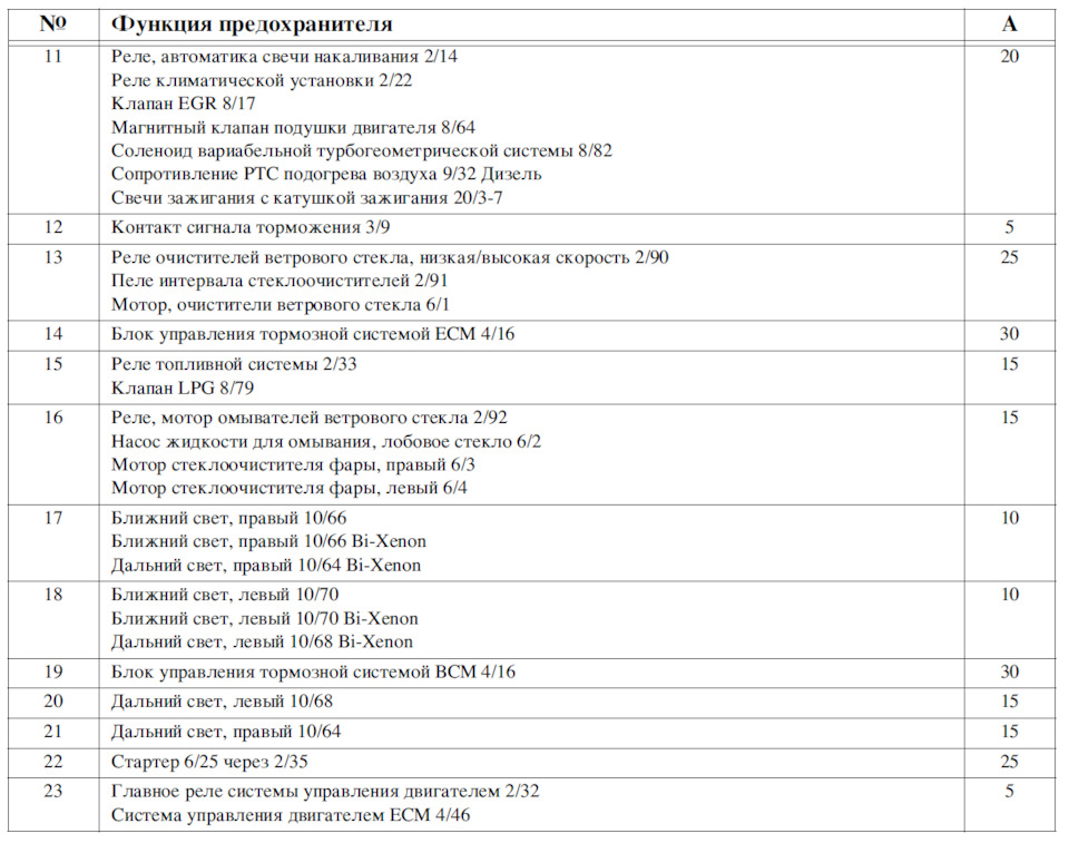

Наверно многие не знают за что отвечают релюшки и предохранители.
Эта схема от 2002 V, XC70. Думаю, что эта схема подойдёт и S60, S80.

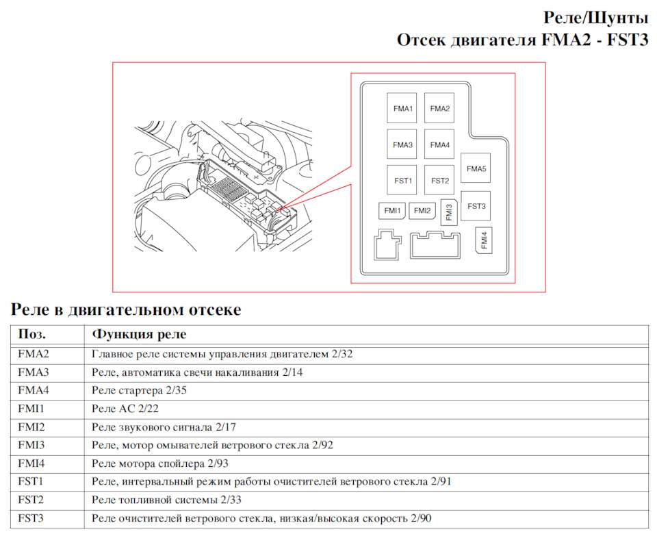

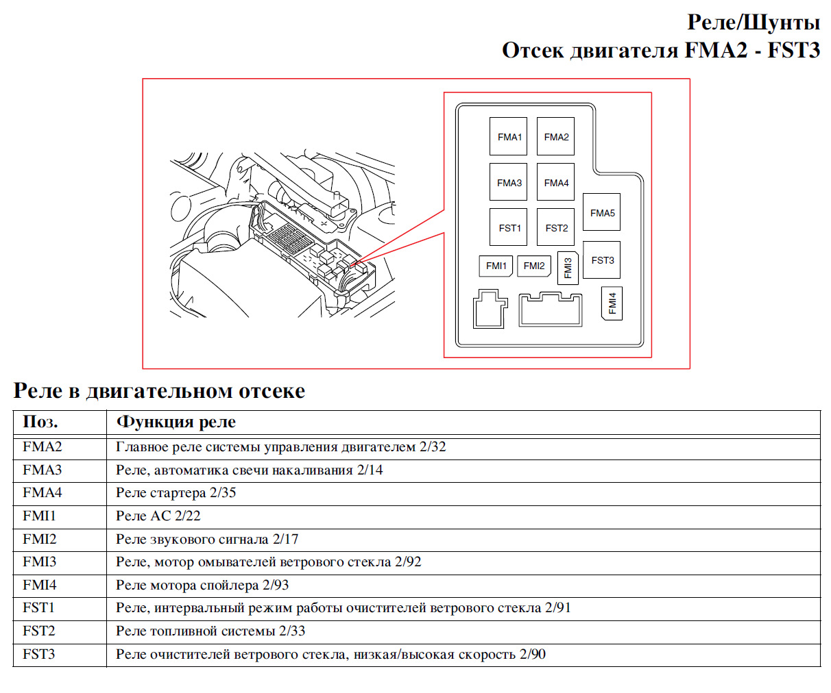

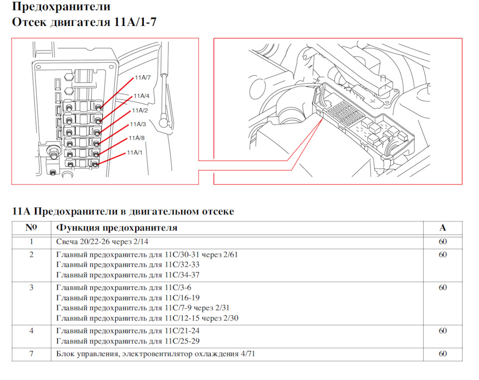

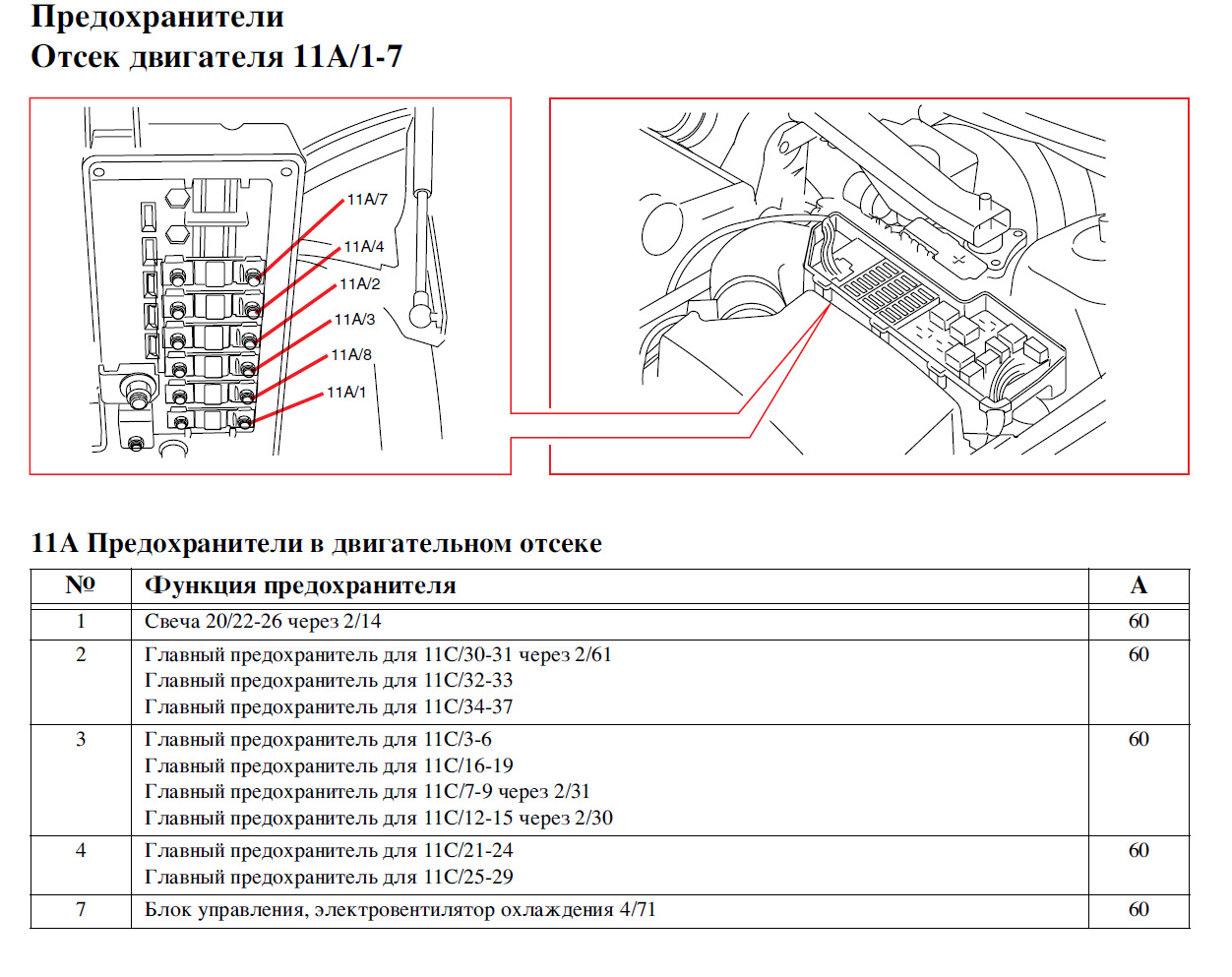

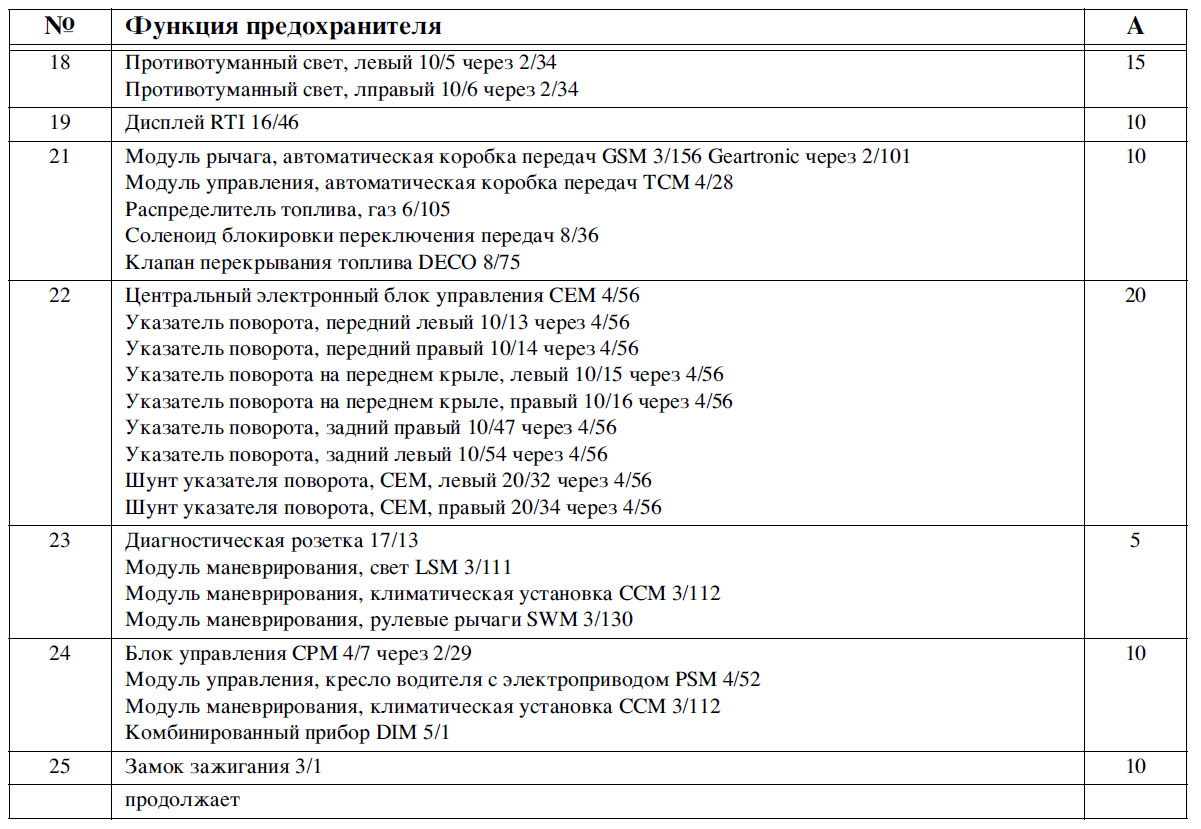

Начну с моторного отсека. Вы знаете что под отсекам предохранителей есть ещё отсек с предохранителями?
Запчасти на фото: 8111L
Расположения реле в моторном отсеке.

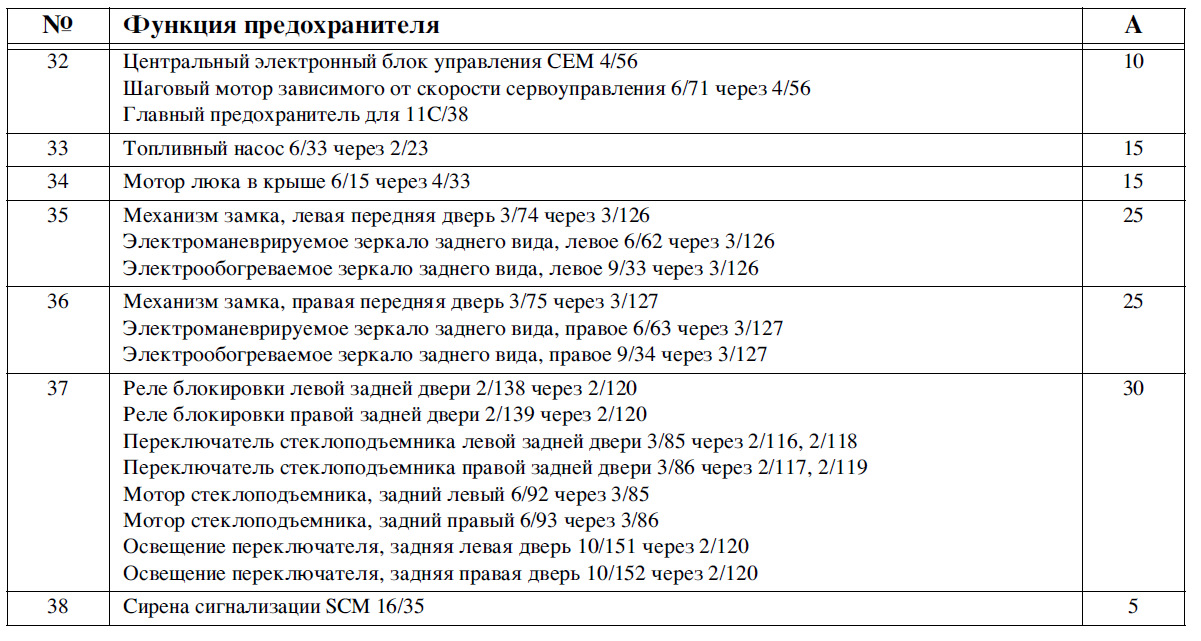

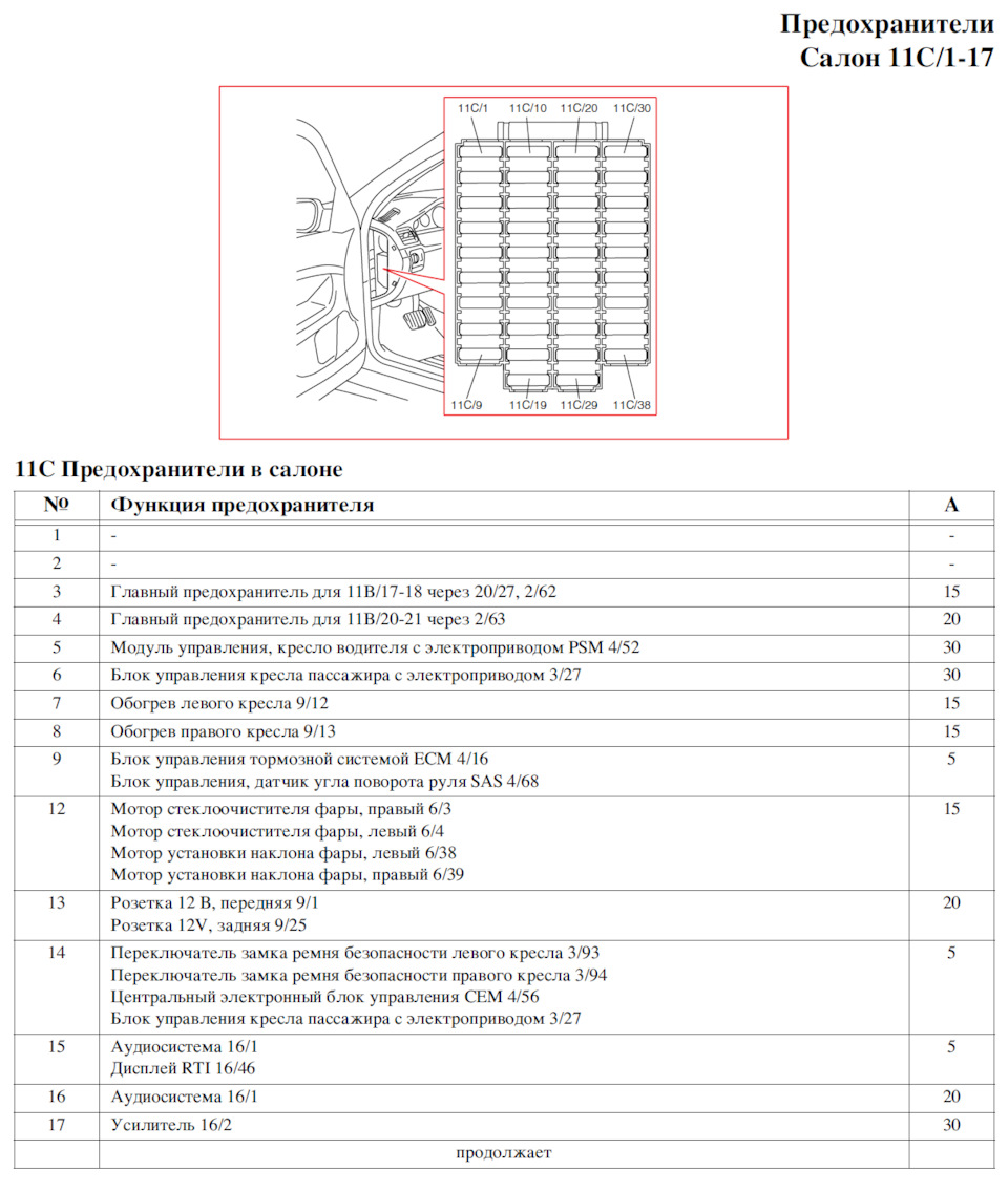

Предохранители в салоне.

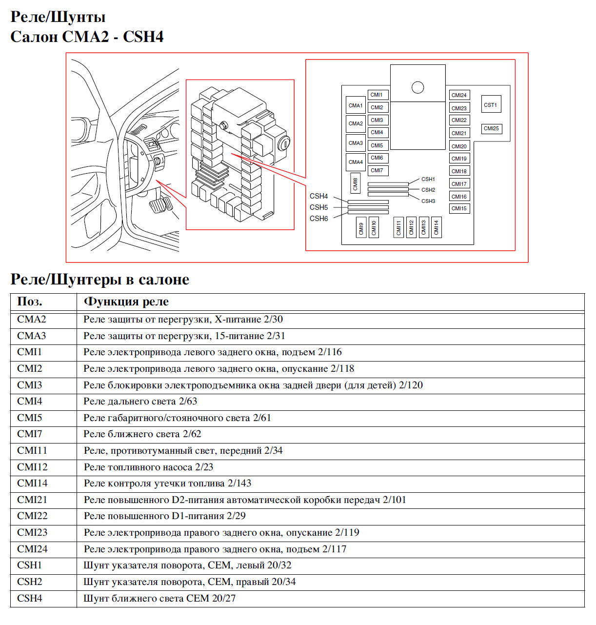

Реле в CEM.
Запчасти на фото: CM112

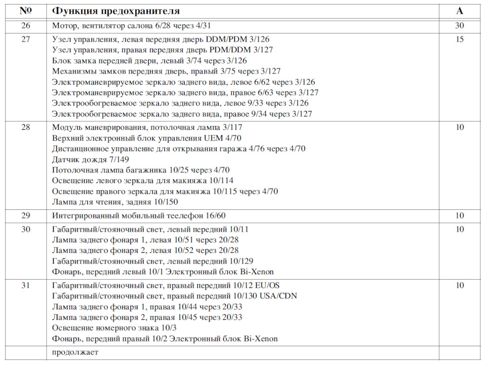

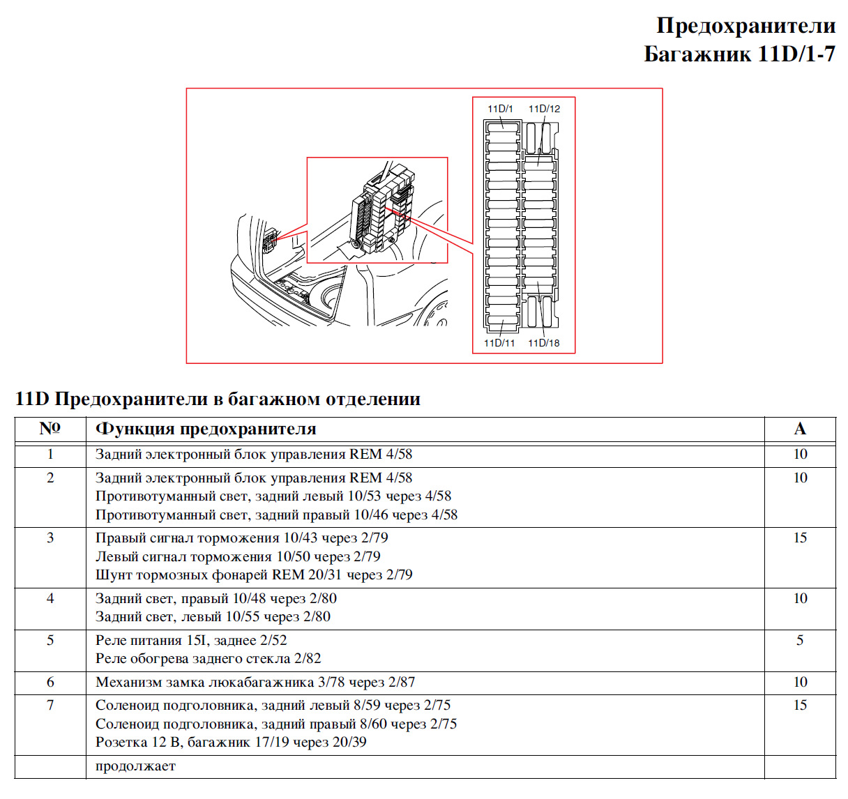

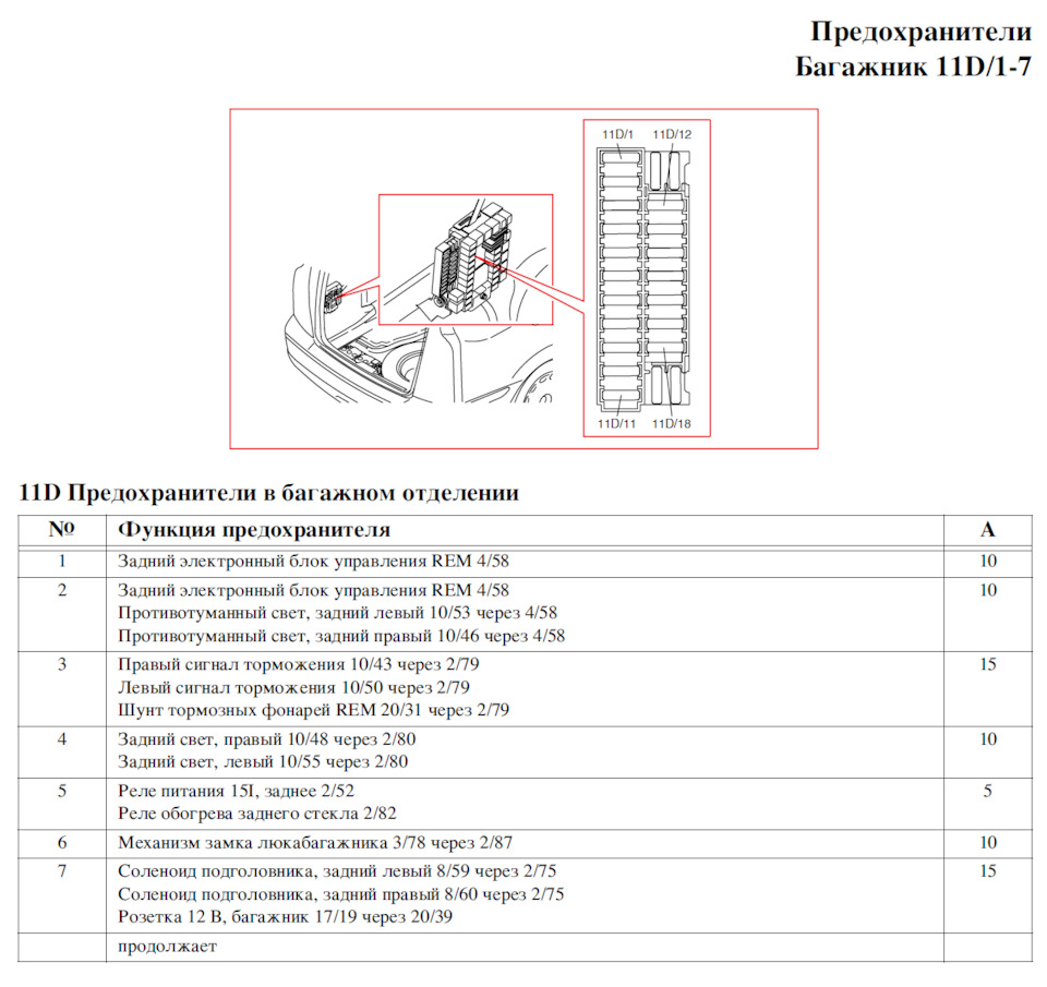

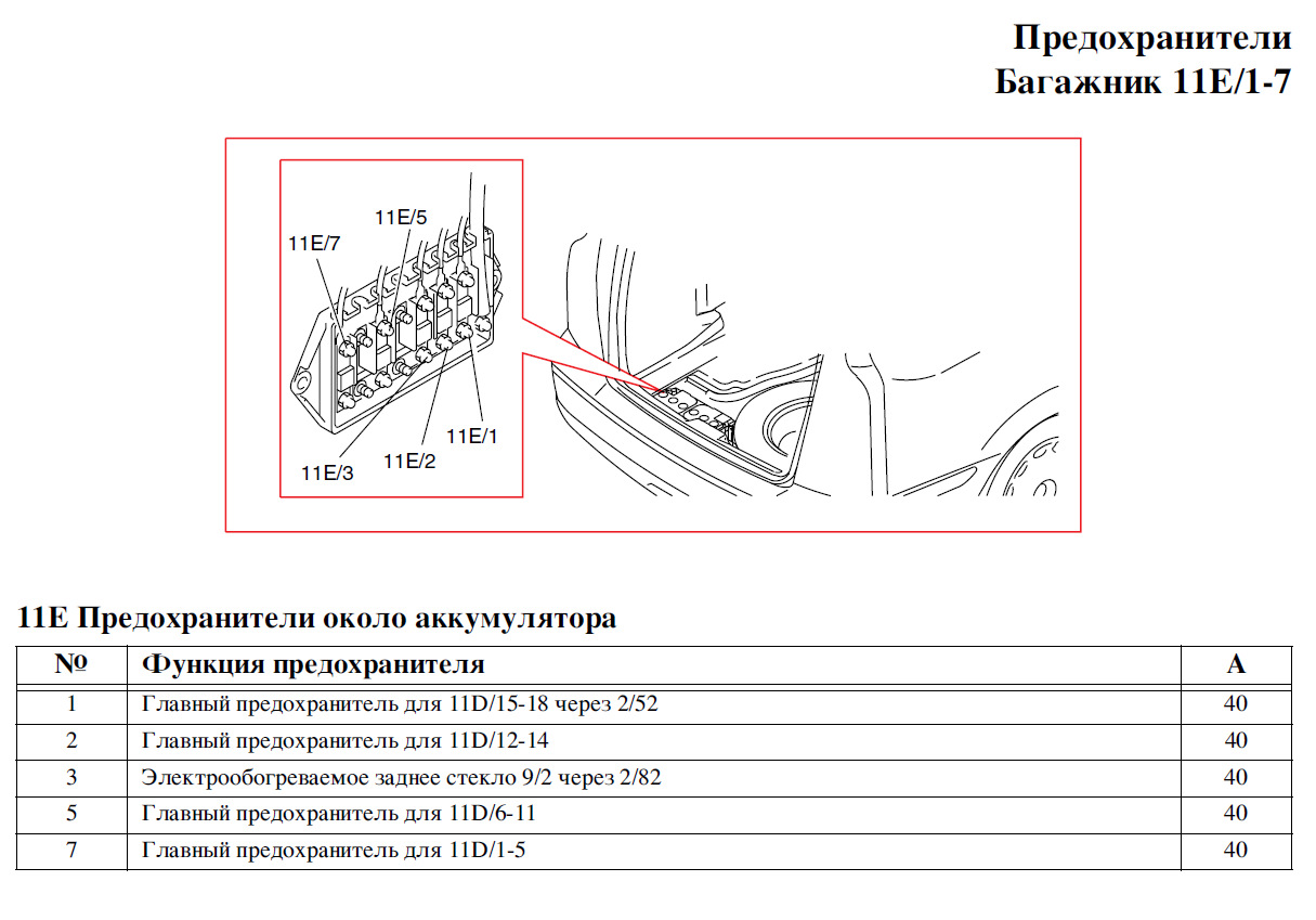

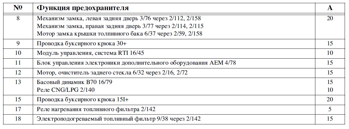

Предохранителе в багажном одели.
Запчасти на фото: 8701679
Реле в багажном одели.

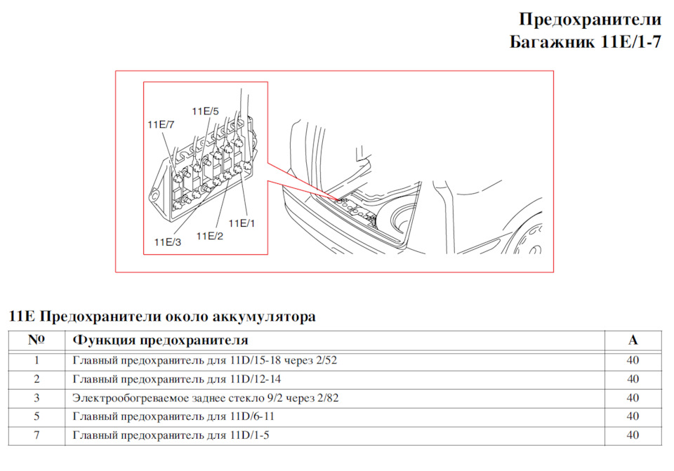

Предохранителе в багажном одели где запаска.

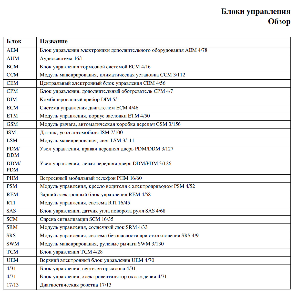

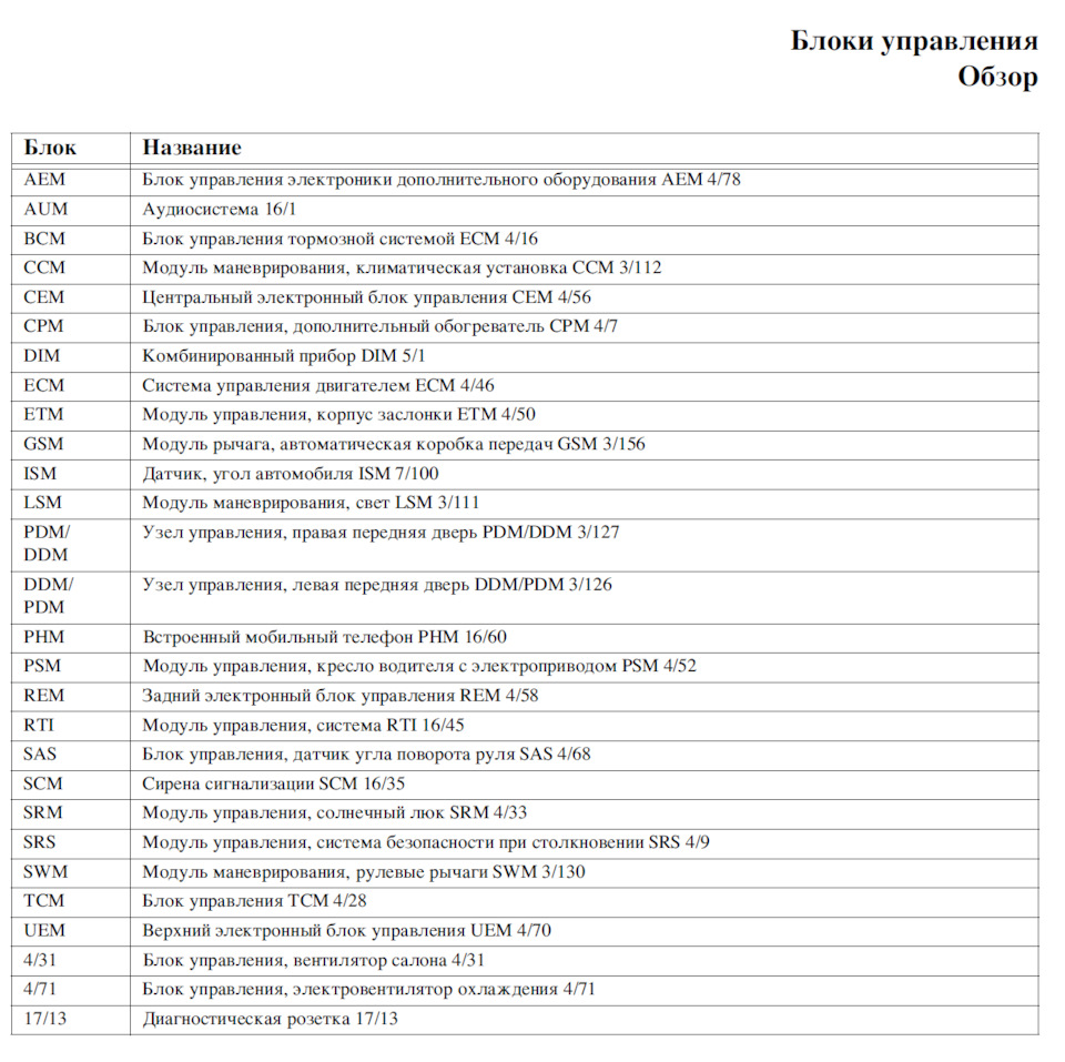

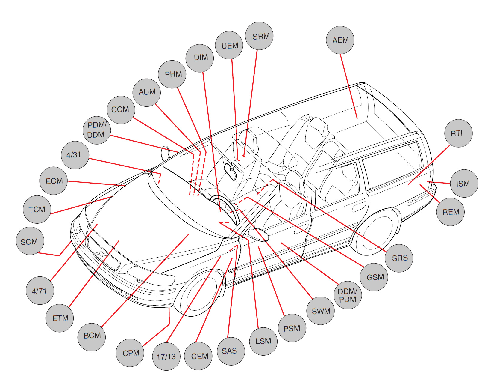

Расположения блоков.
Запчасти на фото: REM458
Комментарии 9
Как он снимаетсчя?чтоб добратся до предоранителя свечей накала?ковырял ковырял так и не смог открыть п***** какойто
Где находится?
Спасибо, уже нашел и добрался до него, но очень сделано неудобно.под панелью верхней с предохранителями в моторном отсеке
