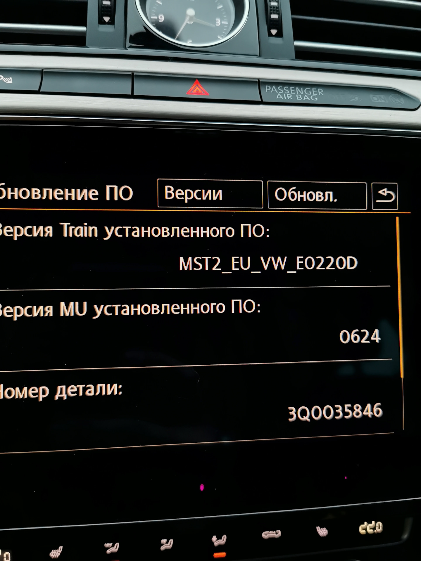

У меня установлена магнитола Discover Media MIB2 DELPHI 3Q0035874A с версией прошивки 0624. Без вмешательств в прошивку её удалось обновить до версии 0633.
Если попробовать установить более новую прошивку, то магнитола сразу выдаёт ошибку.

Для начала определяем версию своей магнитолы.
Есть 3 версии магнитолы: STD2, STD2Nav, STD2Plus, прошивки между версиями несовместимы, поэтому важно знать какая магнитола установлена. Посмотреть можно в сервисном режиме через долгое удержанием кнопки MENU и выбором пункта “Обновление ПО/версии". Пролистав до конца, видим версию ПО, в которой можем увидеть версию нашей магнитолы.

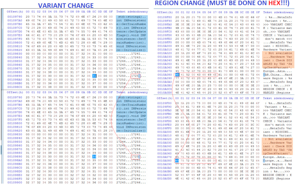

Далее я сравнил файлы metainfo2.txt моей текущей прошивки ( MST2_EU_VW_P0231D ) и той, на которую я хочу обновиться ( MST2_EU_VW_P0891D ).
Файл metainfo2 находится в архиве с прошивкой.
После этого стал ясен идентификатор который нужен магнитоле для принятия прошивки.

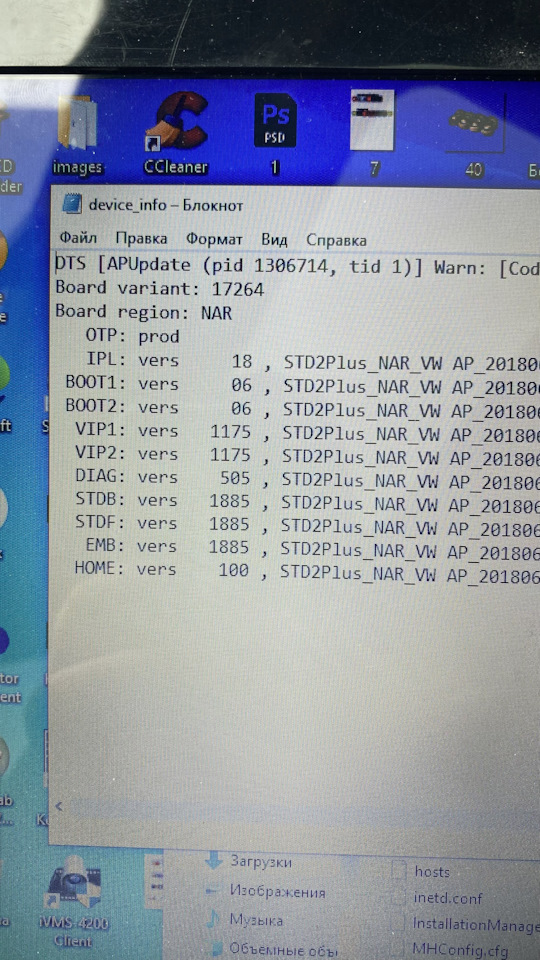

Узнать версию своей магнитолы можно и в файле device_info, находящегося в папке backup

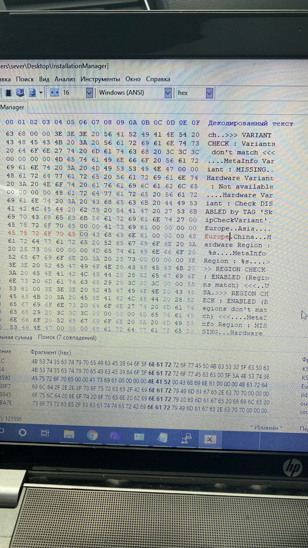

Далее из папки backup копируем, в корень SD карты файл InstallationManager и открываем его в hex редакторе, например в HxD. Обязательно убеждаемся, что есть бекап этого файла в безопасном месте, на случай если что-то пойдет не так!
С помощью поиска находим наш идентификатор 17245 и меняем его на 17268 во всех найденных местах и сохраняем файл.
Важно узнать свой идентификатор и уже его редактировать, мой указан в качестве примера.
При редактировании не использовать клавиши Delete и Backspace, можно случайно удалить лишние ячейки, после чего магнитола будет циклично перезагружаться!

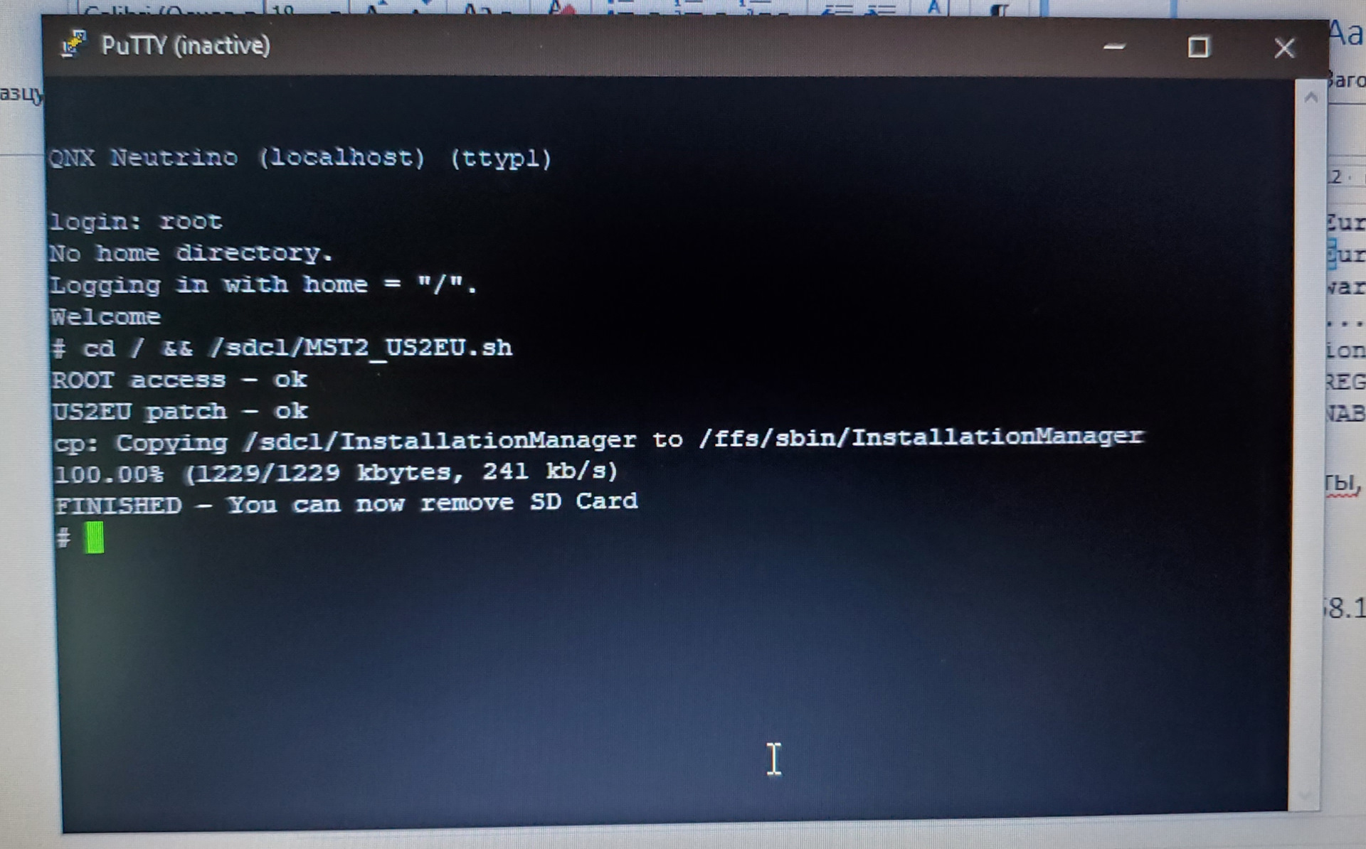

Далее возвращаемся в терминал и вводим команду cd / && /sdc1/MST2_US2EU.sh
Если при выполнении появилась ошибка о нехватке места, то нужно ещё раз выпонить эту команду иначе магнитола будет циклично перезагружаться. Желательно выполнять команду сразу после перезапуска магнитолы, так меньше риск нарваться на ошибку о нехватке места.
Далее еще раз перезагружаем магнитолу и теперь можно начать обновление.
Если магнитола циклично перезагружается, то пробуем выполнять команду ещё до полной загрузки магнитолы на логотипе загрузки. Желательно загрузить оригинальный файл в магнитолу и разобраться в причине цикличного перезапуска.
Также можно обойтись без скрипта MST2_US2EU.sh, вводя последовательно команды в терминал.

Надеюсь редактируешь не только идентификатор, но и NAR на Europe
Нет не делал! Как это сделать ? Спасибо большое
Находишь поиском в InstallationManager слово NAR и меняешь на Europe, все как на скрине.

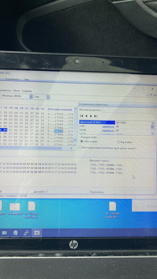

Подскажите правильно! Если у меня 17264, я нахожу все в HxD и меняю на 17268. У меня их 3. Сохраняю на флешку, и там будет 2 InstallationManager и Manager.bak ? Один из них удалять ?
У тебя STD2Plus, нужно менять 17264 на 17263.
Только здесь поменять ?
Только в InstallationManager. Если менять в файлах прошивки толку не будет.
Подскажите пожалуйста где поменять и на что, уже целый день играюсь (
В InstallationManager ищешь поиском все значения 17264, меняешь на 17263.
Потом слово NAR меняешь на Europe. Главное не используй Delete и Backspace, чтоб не допустить смещения ящеек.

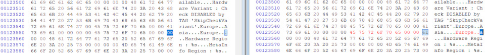

Поменял, после перезагрузки — опять в перезагрузку
У тебя ячейки сместились

Попробуй запускать скрипт замены файла ещё до полной загрузки магнитолы.
Дело в том что соединения с putty только идёт когда полностью включается магнитола, и сразу 3 сек и тухнет, хватает только ввести root!
У меня срабатывало на экране с логотипом за несколько секунд до загрузки.

Сравнил 2 файла и у тебя после редактирования почему-то идёт смещение значений, возможно проблема в этом.
