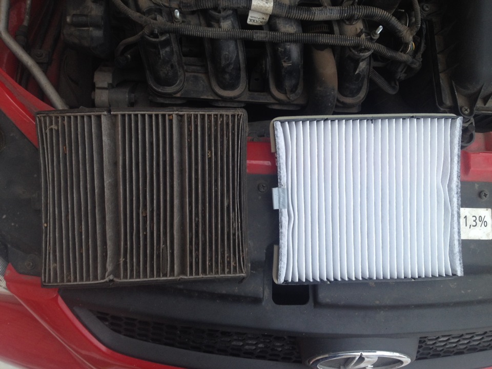

Замена фильтра салона:
Перед заменой салонного фильтра если у Вас стоит растяжка(распорка) передних стоек ее необходимо снять для удобства замены.
Детально как заменить фильтр салона в ссылке — Замена салонного фильтра.
Когда мой фильтр был извлечен, я убедился в том, что замена салонного фильтра на моей Лада Приора была действительно необходима, он был серьезно забит толстым слоем пыли.
За 10000 км пробега салонный фильтр сильно засорился.
Процедура технического обслуживания №4 заняла не более часа.

Распорку стоек для замены салонного фильтра необходимо снимать?
Да, необходимо.
