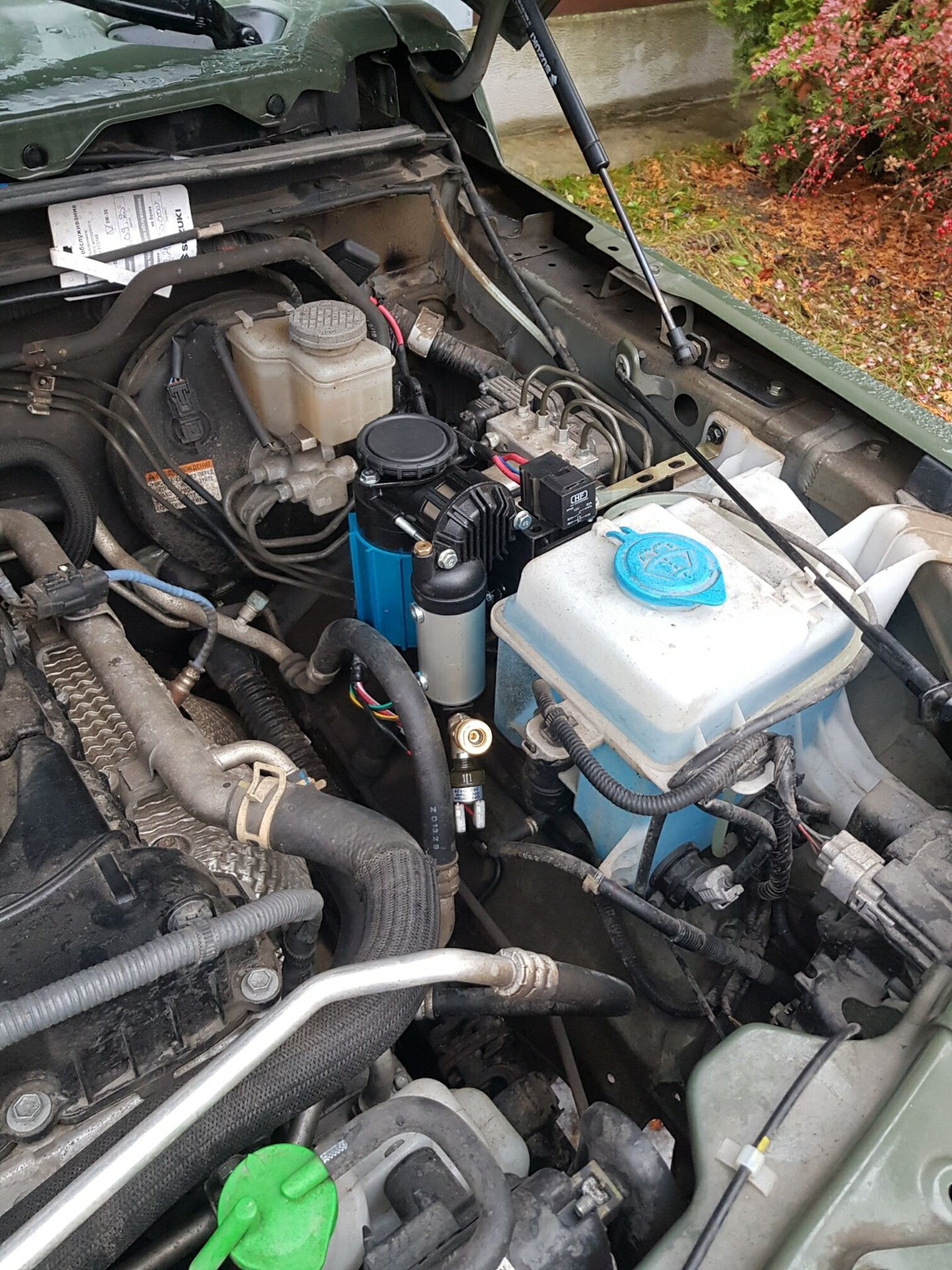

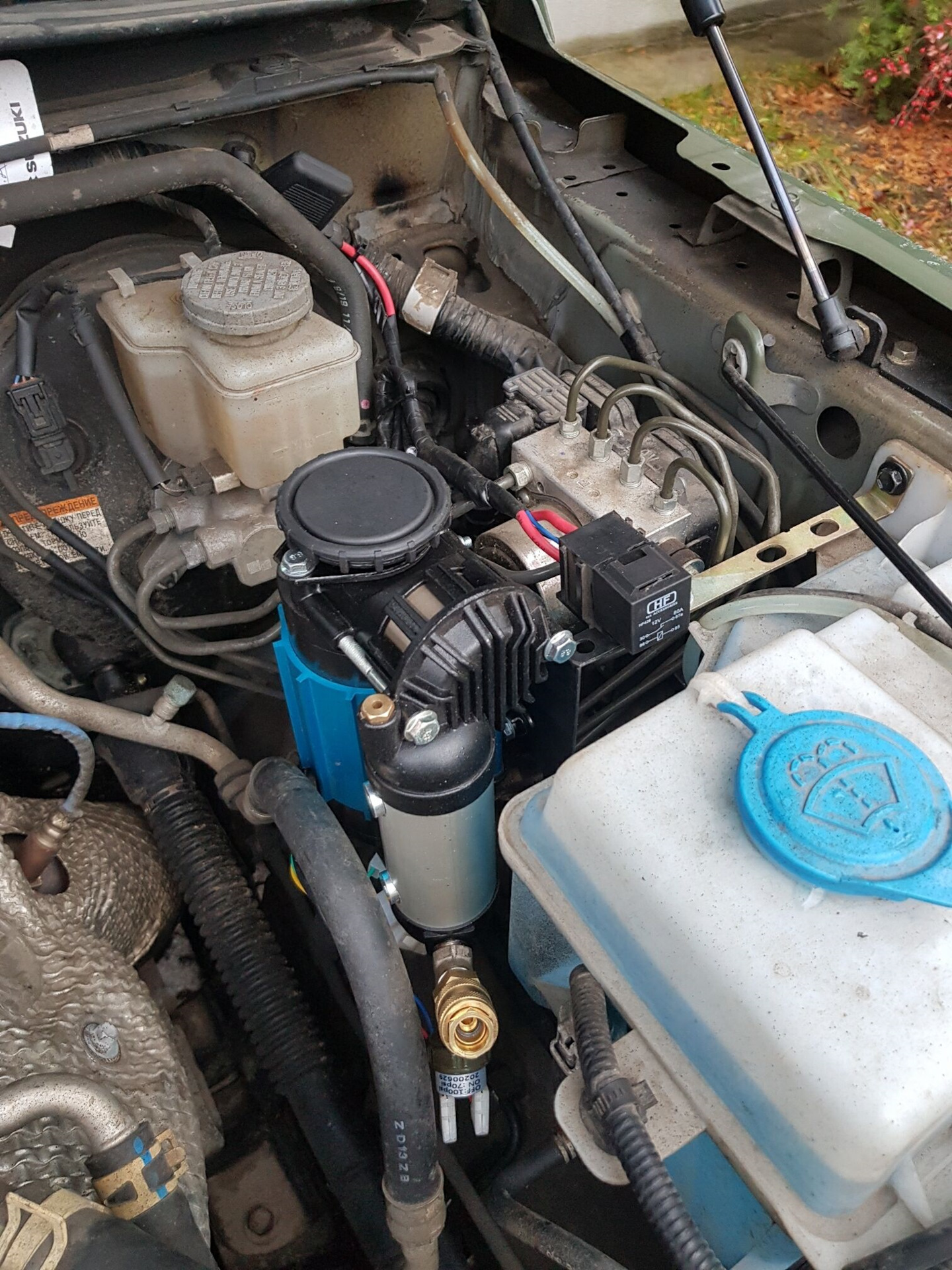

Т.к. Джимни сам по себе небольшой, а я не сторонник установки шин от КрАЗ-255Б и штурмовых надувных лодок, то под капот был установлен одноцилиндровый компрессор CKMA12. Он снабжен небольшим ресивером и имеет встроенную автоматику. Благодаря пропорциональной форме и компактным размерам данный девайс очень удобно разместился возле блока АБС, на достаточном отдалении от горячего двигателя.
Пока что подключаться к выходному пневморазъему приходится прямо под капотом, но позже будет проложена воздушная магистраль и главный выходной фитинг разместится под крышкой лючка бензобака.

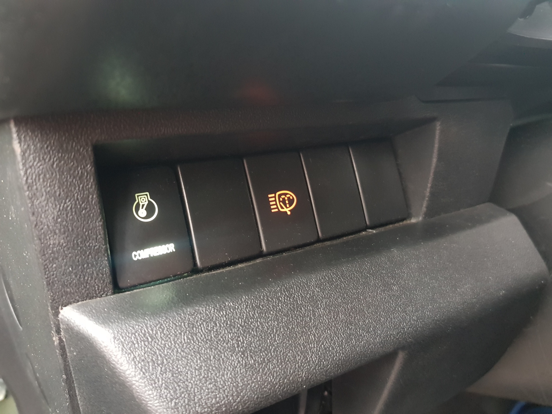

Штатная красивая кнопка включения от HF была изъята, а вместо неё установлена другая кнопка в штатное место автомобиля — на панели кнопок слева от водителя, вместо крайней левой заглушки.
В целом, эти компрессоры после детального рассмотрения и проверки работы вызывают самые приятные эмоции. В том числе и благодаря цене: на Олибабе они по 60-70 долларов, в РФ их продают примерно за 10 тыс., но если на него налеплен магический лейбл ARB, то конечный прайс сразу вырастает в 2.5 раза. К примеру, за Беркут-24 (сколько я не силился, мне так и не захотелось его купить, тоже сделано в Китае), почему-то просят минимум в 1.5 раза больше, чем за HF.
Что ж, пока всё отлично, посмотрим как поведёт себя компрессор при эксплуатации.

Фото или чертежа площадки для компрессора нет?
Где кнопку брали? В инете инфы не найти.
Кнопку подогнал Константин (joker4x4), он же руководил и установкой девайса, за что ему большое спасибо.
привет, а это кнопка из комплекта?
Не, это подбирали под конкретный авто. Штатная там тоже есть, неплохая кнопка, но она под врезку.

Нужен фотоотчет подробный: что, куда и с какой силой сувать.=D
а где фото кнопки управления в салоне? интересно же :)
Фото кнопки управления не делал. Это сокращённый репортаж :)
Выложу ппж, а то действительно получается как-то незаконченно.
Ждём подробностей крепежа и запитки. Сильно вибрирует при работе, громкий ?
Не громкий, но как работает, конечно, чувствуется — так и должно быть.
Потом напишу отдельно заметку про запитку подкапотных устройств, коль есть интерес)
Вот и кнопка
