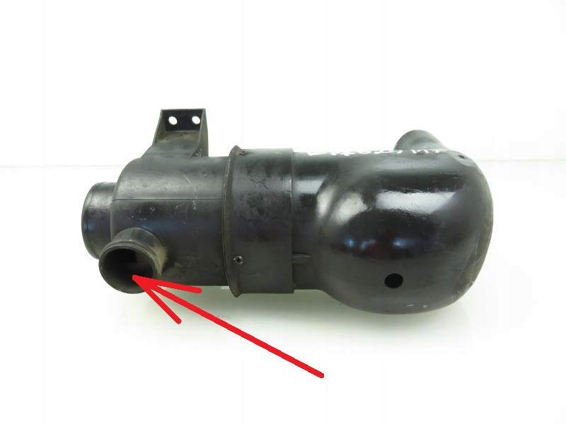

Надоело бухтение всасывающей системы. И дело совсем не в ВМТ и не в компенсаторах. Там если проблема, то бухтит громче. Дело в том, что дизеля с нашим родным шноркелем всё равно бухтят.
Вычитал, что в таких случаях хорошо бы применить так называемый резонатор Гельмгольца. Такой есть на многих авто, но они громоздкие и впихнуть такой у меня в подкапотку попросту некуда (
Но, как говорится, выход всегда есть )
Решил я сделать его плоским, что бы он влез в одну нишу с банкой шноркеля… вот только из чего?

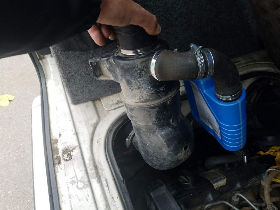

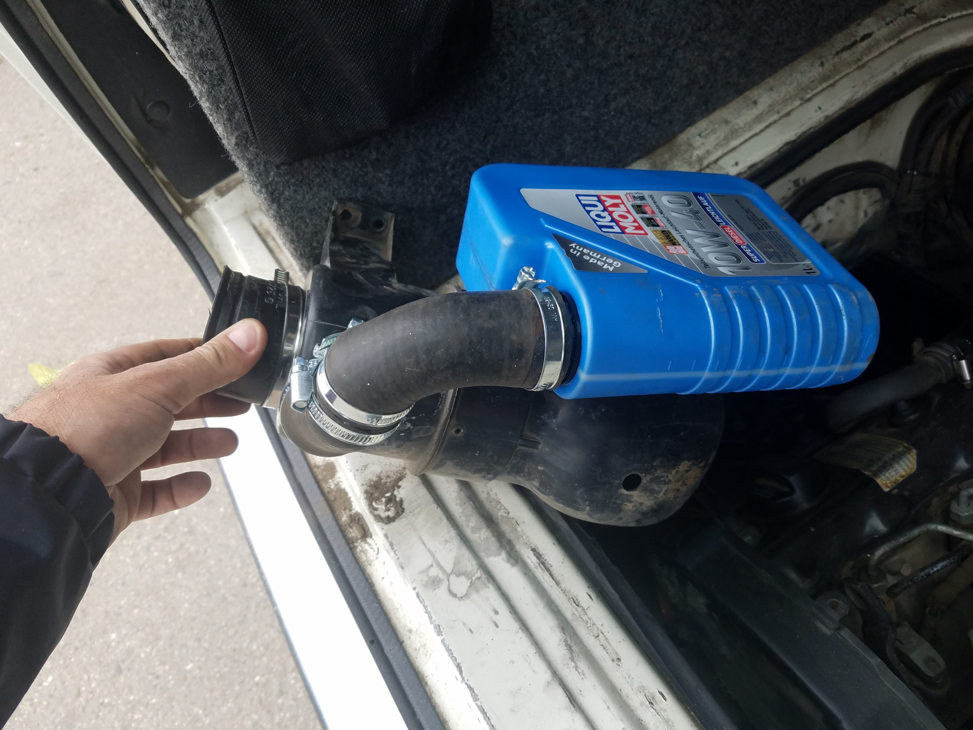

Эврика! канистрочка из под масла нам в помощь )
И вот что из этого вышло.
И вот что скажу. К этой затее я относился в какой то мере скептически, но всё же надеялся. что конструкция окажется рабочей… И это сработало! Бухтение стало на порядок тише. И теперь на оборотах его фактически не слышно.
Считаю что эксперимент удался )

На бензинках эти штуки раза в четыре меньше, судить могу по своим авто. А в Гельмгольце главное объем, чем больше тем лучше.
Вообще, что бы по уму, объём резонатора надо высчитывать по объёму двигателя и всасываемого воздуха. Этот, что я сымпровизировал, скорее всего подвергнется переделке. Но уже понятно что он работает.

Если можно то схематически покажи что куда?
Да вроде всё видно )
Вот сюда подвёл
Это после воздушного фильтра, или за ним, перед турбиной ?
Это на всасе, перед воздушным фильтром. У меня нет турбины.
Понял-перед фильтром. На сколько стало тише ?
Ну, порядком тише )
А сейчас, наконец то, выставили нормально зажигание и оно почти совсем пропало. Слышно, конечно, если прислушаться. Но уже вообще не так как было.
