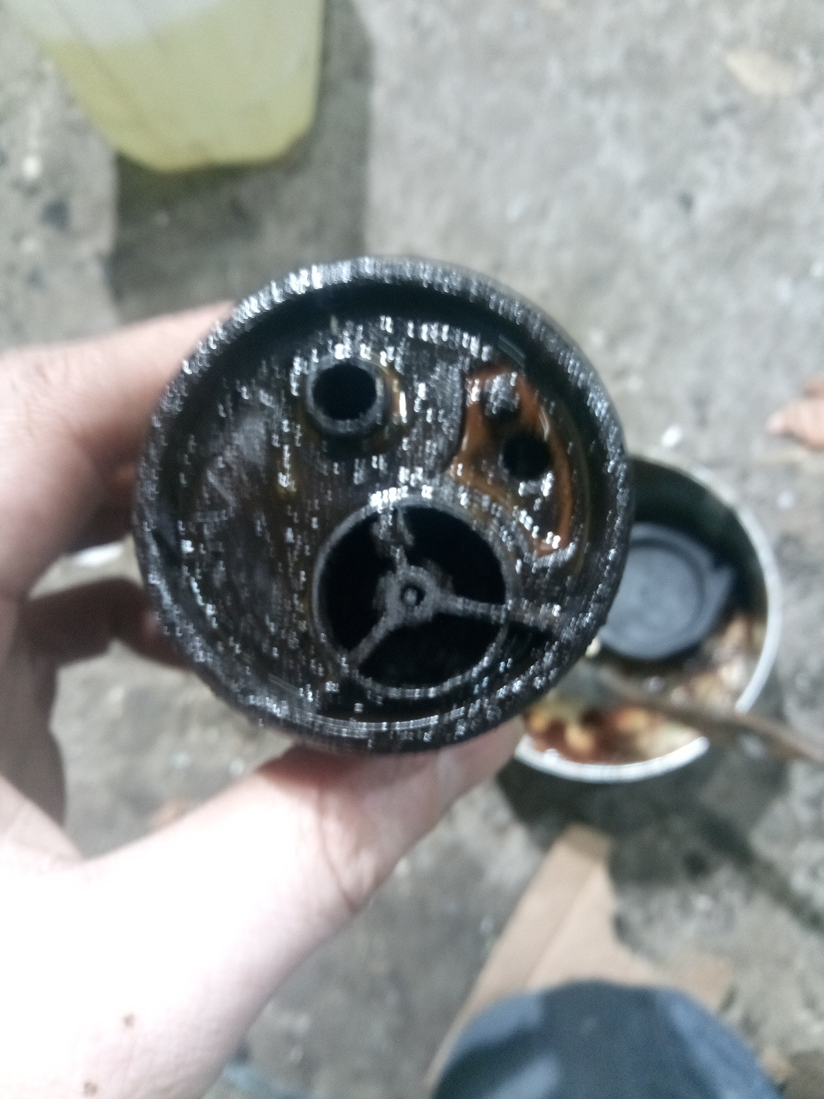

Добрался до маслоотделителя. Вот тут-то я намучался чтоб его снять! Нет, крышка снялась легко, два болта и отверточкой по кругу поддел, а вот то что внутри там и осталось! Короче- вытащил, с помощью плоскогубцев (тонких) и проволочного крючка
Крючок вставил в отверстие клапана, на фото оно снизу.
Там внутри есть выступ по кругу, крючком тянул вверх а плоскогубцами тянул и расшатывал за выступ отверстия( на фото вверху). Очень грязный маслоотделитель, на крышке внутри даже капли воды были,
стакан тоже заср.нный
На дне оказалось ещё одно маленькое отверстие. Читал где-то на Драйве, что люди снимают маслосьемник и бояться разобрать его для чистки, так вот, чтобы отщелкнуть крышку, нужно чуть развести два зацепа ( на фото в по центру в глубине) если кому нужно будет подрисую стрелочки потом.
