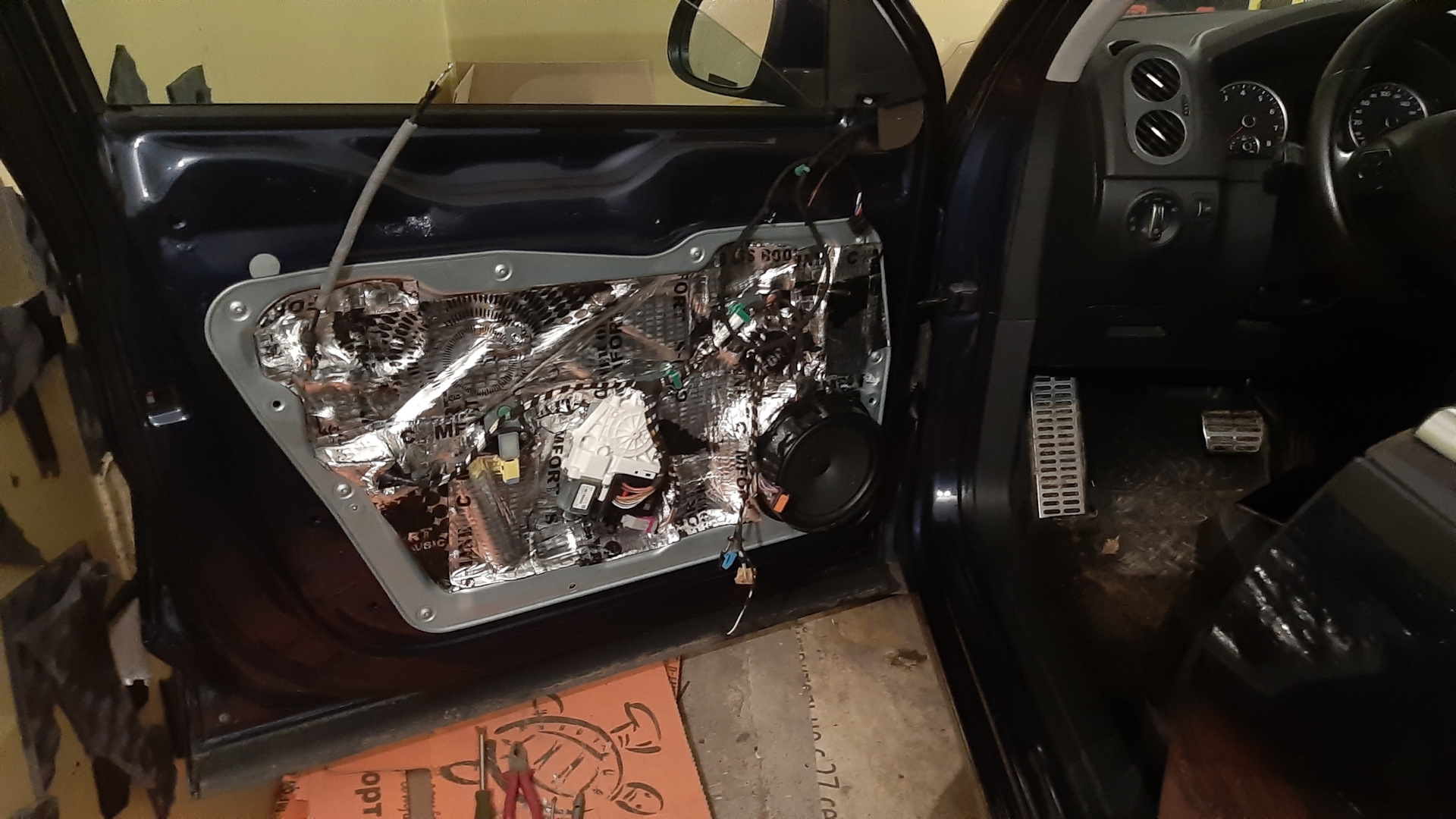

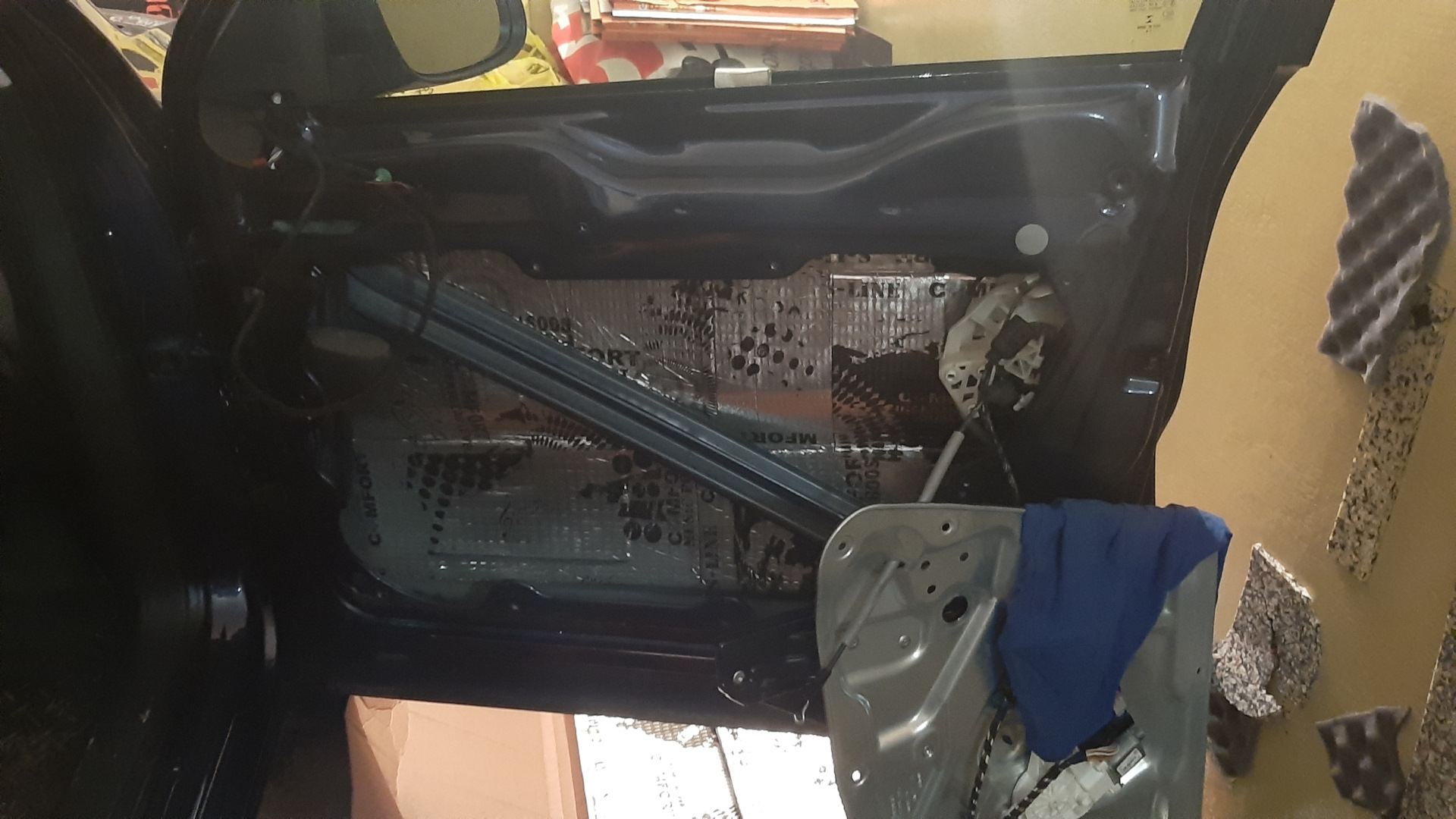

Всем привет . Решил немного улучшить звук в авто т.к дома уже кое что поменял из звука захотелось и в машине что бы стало лучше играть . Пока сделал 4 двери и эффект сразу стал заметен . Если раньше эти динамики (штатные)играли где то как то то после шумки звук стал ближе к уху и чётче, ушли шумы с улицы (хоть и не полностью но значительная часть ) . В общем стало лучше явно и по высоким и по мид басу .Может лучше стало слышно просто т.к качества конечно не прибавилось, но разница слышна до и после . Материалы comfort mat виброизоляция 4 мм на железо и шумоизоляция по типу герметона на пластик и по краям карты материалом по типу пенки — паралона что бы карта не скрипела . Пользовались этим отчётом www.drive2.ru/l/504578531443867733/ . Передние двери дались относительно легко, а вот задние конечно пришлось попотеть, сложности описаны в отчёте у человека . По итогу для себя понял что надо делать двери в любом авто под авто звук или просто для комфорта, это работает . Пока сделал двери, но далее думаю сделаем крышу и багажник .
