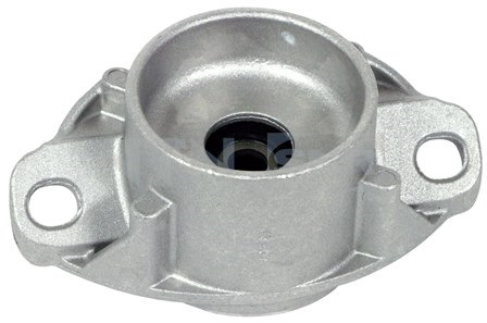

Появился стук справа на мелких кочках, думаю амортизаторы приехали, какие лучше взять, ценник до 2000р примерно?
Какие задние амортизаторы выбрать?

Не надо списывать со счетов еще и опоры задних амортизаторов. В первую очередь они стучат в 90% случаев. OE-артикулы
CITROEN/PEUGEOT 5142.34, 5142.32, 5142.31
Что в них может стучать? Объясните пожалуйста. Я не понимаю. Они же полностью литые. Нет?
Это резино- металлическая опора стоящая вверху амортизатора. Т.е верхняя точка крепления амортизатора.

Внутри резинка — когда изнашивается, то появляется люфт
Их уже купил)

А еще стучат и пыльники.

Это да, правда, у меня стучали, хорошо что почитал на драйве.
Сначала лучше проверь Сайленты балки, зачастую они сзади стучат.
