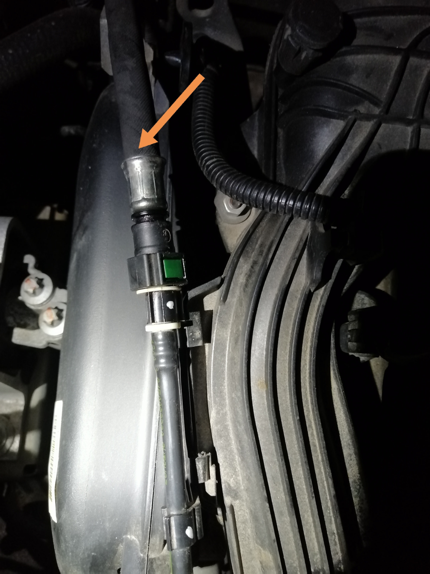

Совсем недавно столкнулся с такой проблемой, ехал по трассе, доехав до места назначения почувствовал запах бензина из печки!
Первая мысль которая пришла мне это шланг протёрся, который меняют по отзывной компании, моя машина как раз подходит под это отзывную, учитывая то что авто слетел с гарантии по причине неявки на ТО.
Открыв капот увидел что течь пошла между штекром и обжимом "шланга нового образца", которого как оказалось нигде нет, я говорю про город Екатеринбург.
Хотя нет, шланг то все таки есть в наличии в одном салоне во всем городе и это "Автовек" на ул. Металлургов.
Но проблема вся в том что продать мне они его не могут, так как они лежат на гарантийном складе, на слова о том что машина могла загореться, мне ответили "вызывайте эвакуатор и визите к нам", машина за 100км от Екатеринбурга.
При том что если его не перетерло в том месте из-за чего пошла отзывная компания, то ремонт будет за мой счёт.
Конкретно о шланге, ранее она состояла из 3 частей, после внедрения новшества он теперь стал состоять из 2 частей, внедрение произошло в 2018 году, и с того момента ни у одного дилера нет этой детали, под заказ 2 недели!

Походу болячка не только весты эти шланги. В прошлом году на калине 2011 года, так же зимой, идет запах бенза все облазил нормально все. Потом в минус 25с работы вышел, отчетливо бензом воняет, ну я спичкой то подсветил. Нашел. Так же подобное срединение текло.

Та же самая беда, на время решил проблему таким способом
www.drive2.ru/l/575890931476070778/
авто всё равно нужно везти к ОД и там всё заменят по гарантии, т.к. будут фиксировать фото вина, проблемы и отсылать на завод. Меняли вместе с рампой проблем нет пробег 103000

На фото это я уже сам переделал
Мне меняли магистраль и рампу по предписанию. В ноябре 18-го года. Поставили нормально. Но как будет с разъемом?!
Этот быстро съём бесполезен, со временем он потечет снова, и течет зимой, проще его снять, отрезать фишку с толстого шланга, и надеть на штуцер, затянуть хорошим хомутом, и проблем больше не будет никогда, а так эти быстро съемы текут и на весте, и на гранте, и если память не изменяет на калине
