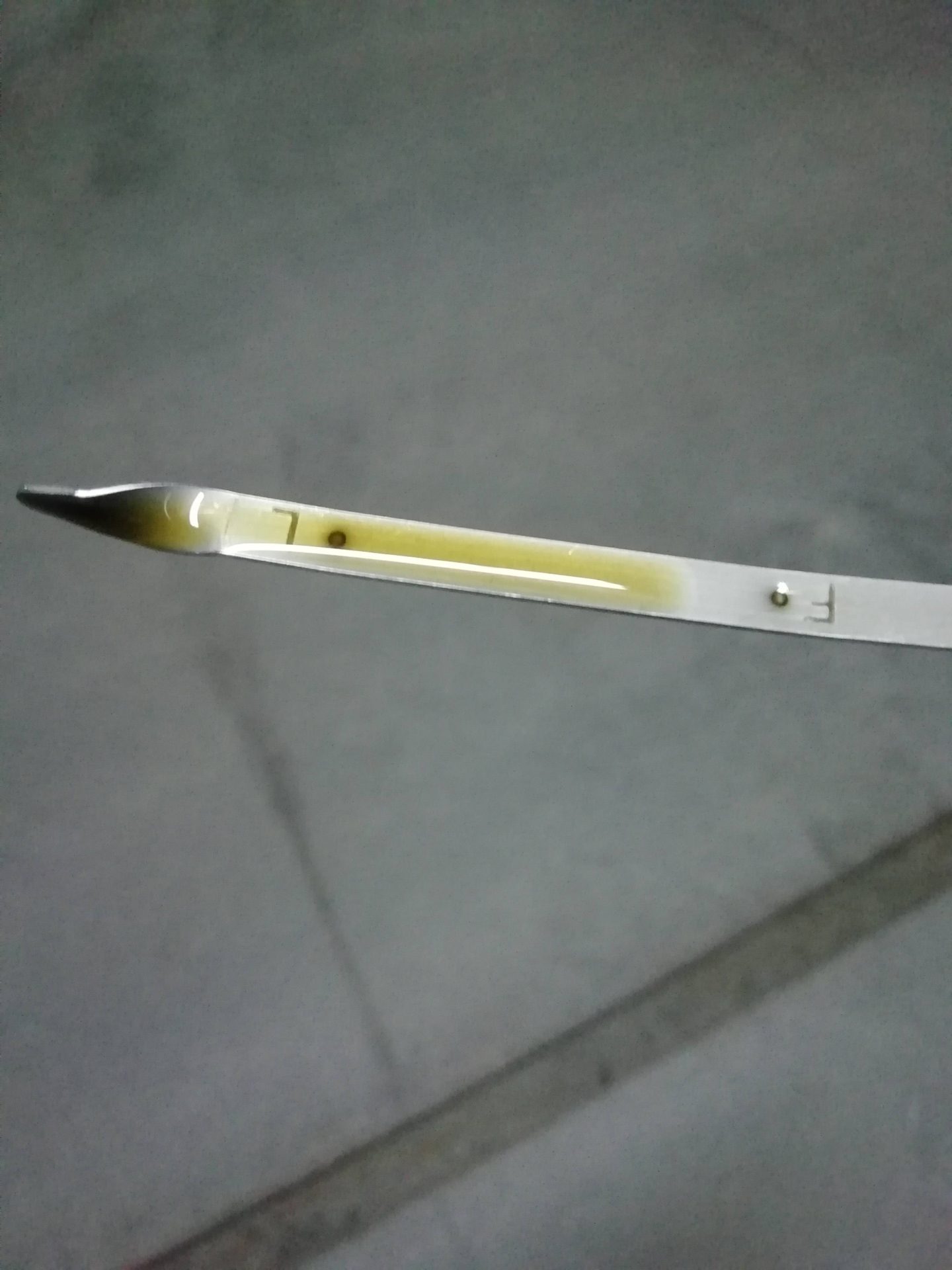

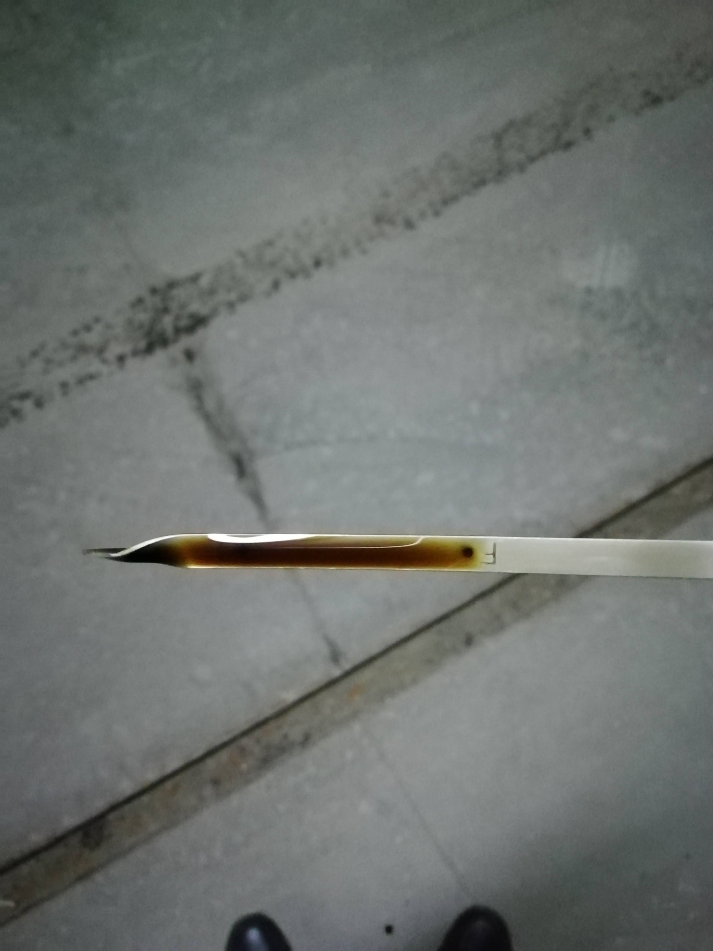

Сделал фото щупа после замены масла:
Кто сильно переживал, что масло не чернеет, могу вас успокоить ;)

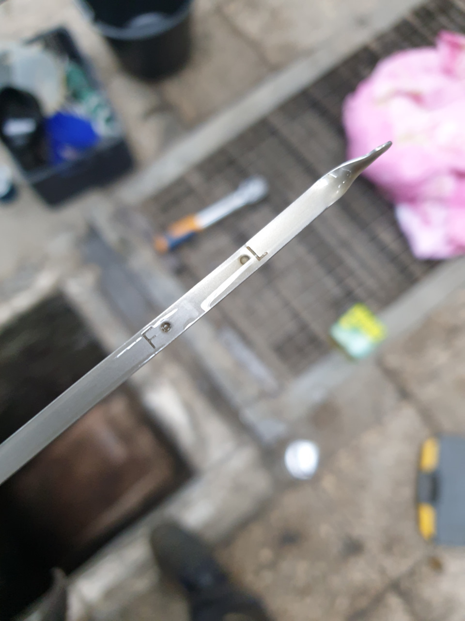

Темнеет. Фото щупа до замены, кто не читал предыдущие записи:

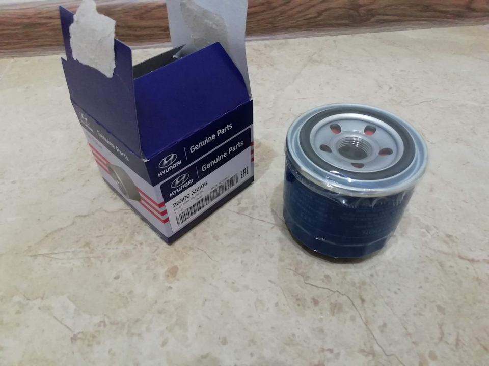

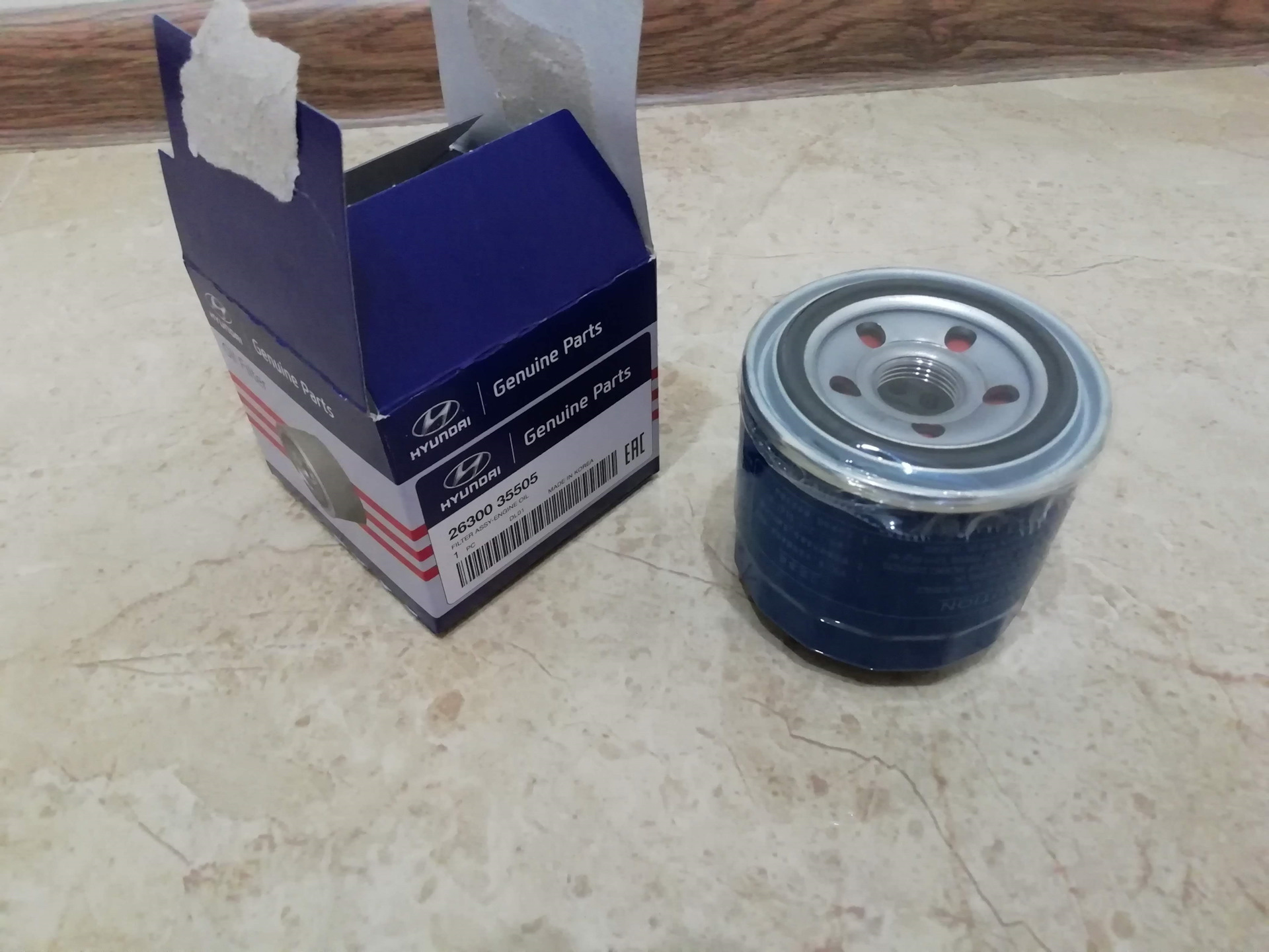

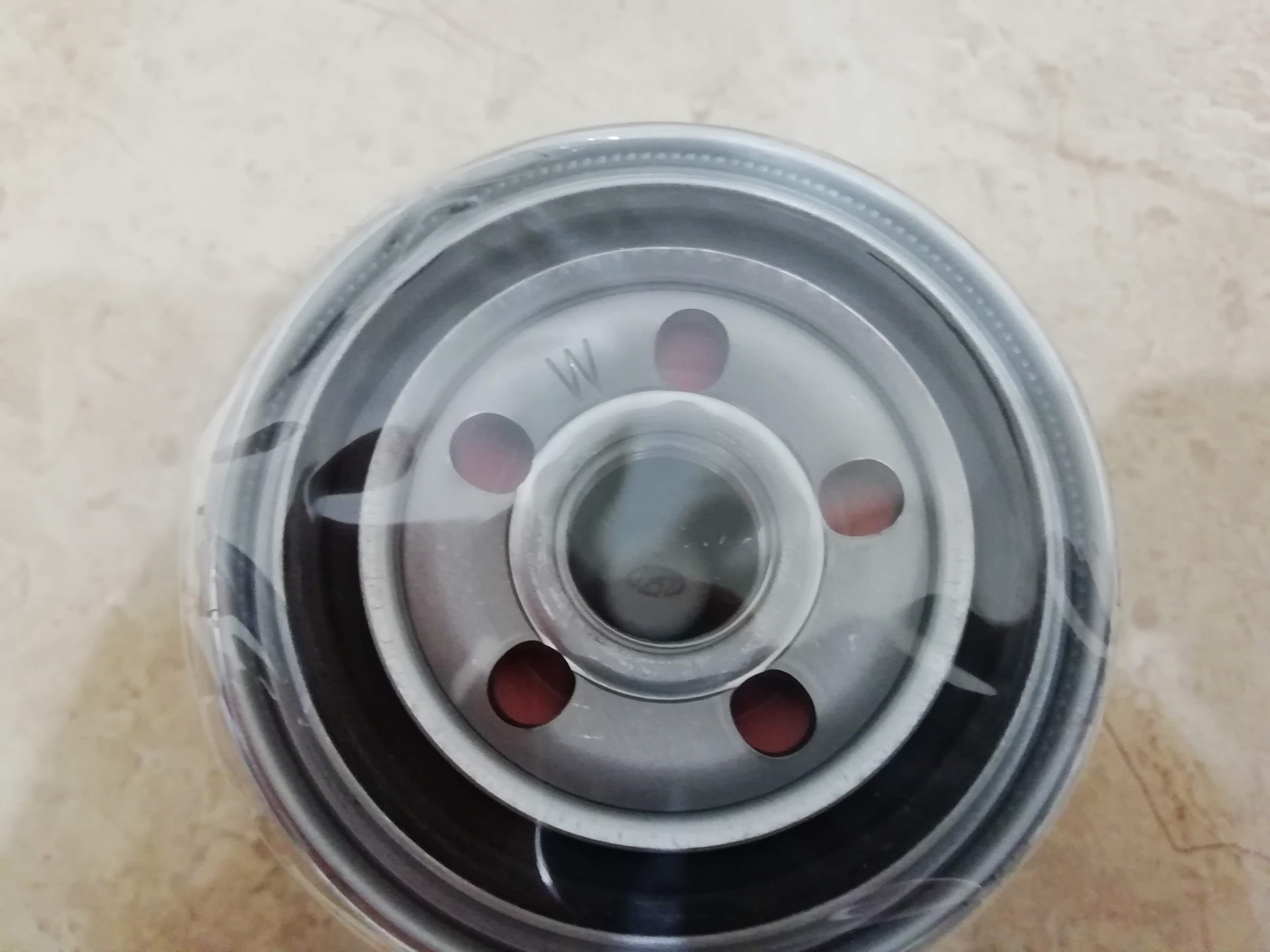

Сделал фото фильтра:
Запчасти на фото: 2630035505
Внутри фильтра есть значок Хендай.
Цена фильтра — 390 рублей, оригинал.
Цена замены в стороннем сервисе составила всего 240 рублей.
Оба официальных дилера просили за такую же процедуру 1000 рублей.

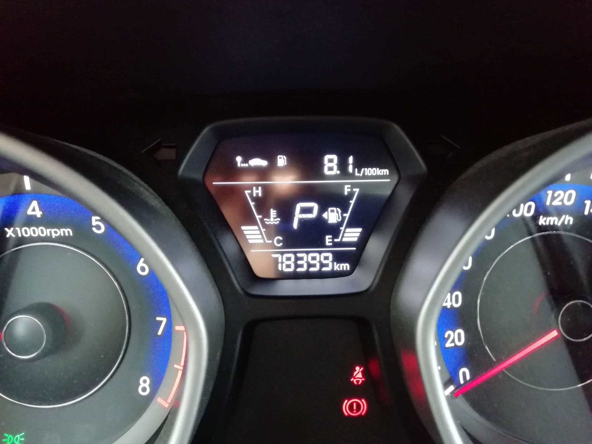

Пробег 78399

темноватое после замены. сразу видно что несливаемый остаток не интересует сервисменов. вот так должно выглядеть свежее масло на щупе. такой цвет как у тебя на щупе после замены у меня примерно через 500 км становится.
Я уже посмотрел ролик на ютубе как решить этот вопрос. Остатки свежего масла из канистры нужно доливать после слива отработки из картера. Таким образом отработка в картере освежается новым маслом. Планирую так сделать в следующую замену масла.
масло еще и в двигателе. обычно использую промывку. в поддоне двигателя 1,6 остается примерно 300-350 мл. откачиваем шприцом.
dek213
Теперь все пучком ;)
