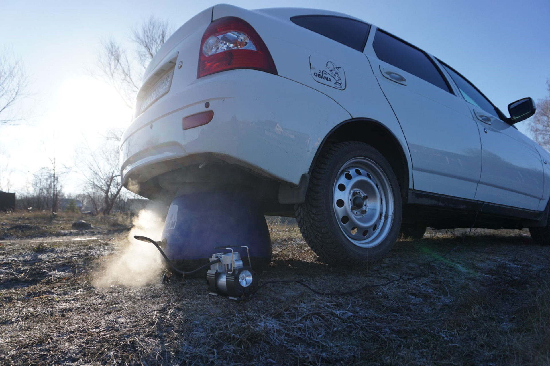

2). Подъём задней части автомобиля, путем размещения домкрата под нишей запаски.
НЕ РЕКОМЕНДУЮ ПОВТОРЯТЬ МОИ ДЕЙСТВИЯ — поднятие задней части автомобиля путем установки домкрата под нишу запаски в багажнике! Выполнял под свою ОТВЕТСТВЕННОСТЬ, С ПОЛНЫМ ПОНИМАНИЕМ О ВОЗМОЖНЫХ ПОСЛЕДСТВИЯХ!
Автомобиль установлен В ПОЛЕ, поверхность заморожена, практически лед, в связи с чем, домкрат во время подъема чуть съехал в сторону.
Итог — задняя часть автомобиля оторвалась от земли двумя колесами в течении 4 минут!

какое давление показывал качающий компрессор в момент отрыва колес?
7.5-8.0 если не ошибаюсь
