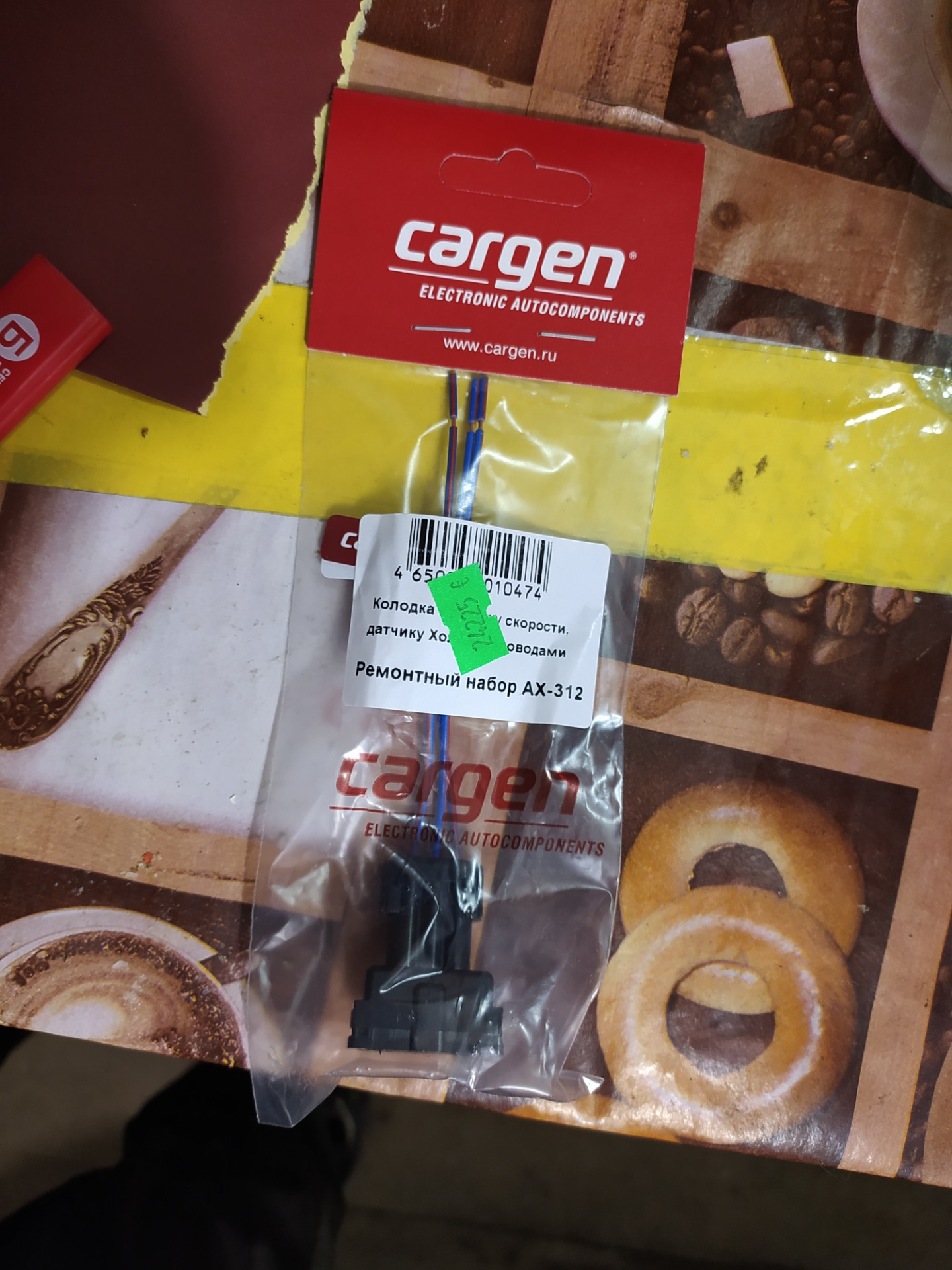

Дня 2-3 назад неожиданно отказал спидометр. Стрелка упала. Да выезжал были кочки, бурьян, колея, но нигде не ширкал даже ничем. Смотрю на приборную панель, скорость 0. Отвалился окисленный красный, на грани, с порванной изляцией, был черный. На изгибе у самого датчика. Купил новый разъем, цена вопроса 120 рублей. Посадил на скрутку, изолировав термоусадкой и изолентой) Еще заменил воздушный и салонный фильтр.
Запчасти на фото: AX312
