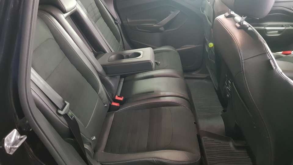

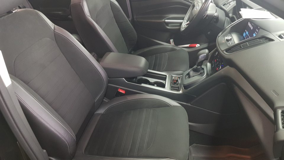

Всем привет. Поддался и я на замену салона (пока только сидений). Посмотрев, что такие товарищи, как balmix, pavloyd, vladimir-svirido, заменили свои кожаные сиденья, у Володи были комбинированы с тканью, на сиденья от Kuga ST. А у меня простая ткань от Trend +. Пообщавшись с Лехой в личке и получив ответ, что лучше Алькантары ничего нет. Решено было брать такие сидухи, тем более они появились в продаже в родном городе. Сиденья с завода бывают со светлой и красной строчкой. К цвету строчки я отношусь спокойно, но красная тянет за собой еще пару вещей, а именно: руль, подлокотник, и чехол рычага акпп. Очень был рад, что мне досталась светлая строчка.
Наши друзья уже описывали, что как делать. Поэтому фото работы я не делал. И если руки не крюки, то все там интуитивно понятно. Запоминаешь как было, так и собираешь обратно. Я знал, что кольца, которые держат чехол к поролону — это самый сложный момент. Поэтому решил их не разгибать, а перекусывать кусачками, как делал Владимир. Делал все дома, снимал по одной сидушке и носил домой, вечер на одно сиденье. Дома не было кусачек, заехал в магаз купил кусачки 160 мм. Разобрал первое сиденье, начал пробовать перекусывать стальные кольца, но не тут то было, рычага в 160 мм не хватает, чтобы приложить усилия достаточного для перекуса проволоки. На спинке 4 или 5 колец, начал я их разгибать длинногубцами, занятие муторное. Любимая жена, увидев как я мучаюсь, предложила сгонять в магаз и купить кусачки большего размера. Я с радостью согласился. Пока она бегала в магаз я отсоединил чехол спинки от поролона. Замучался, попил чайку, и как раз вернулась она с кусачками 180 мм. Попробовав перекусить снятое кольцо, оно щелкнуло достаточно легко — дела пошли быстрее.
Не могу понять, почему в салоне от ST не было подогрева сидух, но работы это добавляет ровно в 4 раза больше, чтобы сохранить родной подогрев. Если бы купить шкурки от ST в сборе с подогревом, то делается все намного легче и быстрее, минуя самую сложную часть — снятие чехла с поролона, и это нужно делать, как вы понимаете, и со старыми сиденьми, и с новыми. Задние сиденья разибрать не надо, поэтому с ними проще, кроме того, что двойное кресло очень тяжелое и носить его одному было трудно
Но выбирать не приходиться, найти салон и в Польше со всеми плюшками не просто, ну а на месте — большая удача.
Ну и пару фоток.
P.S. продал родной салон цена вопроса снизилась до 300 у.е.
