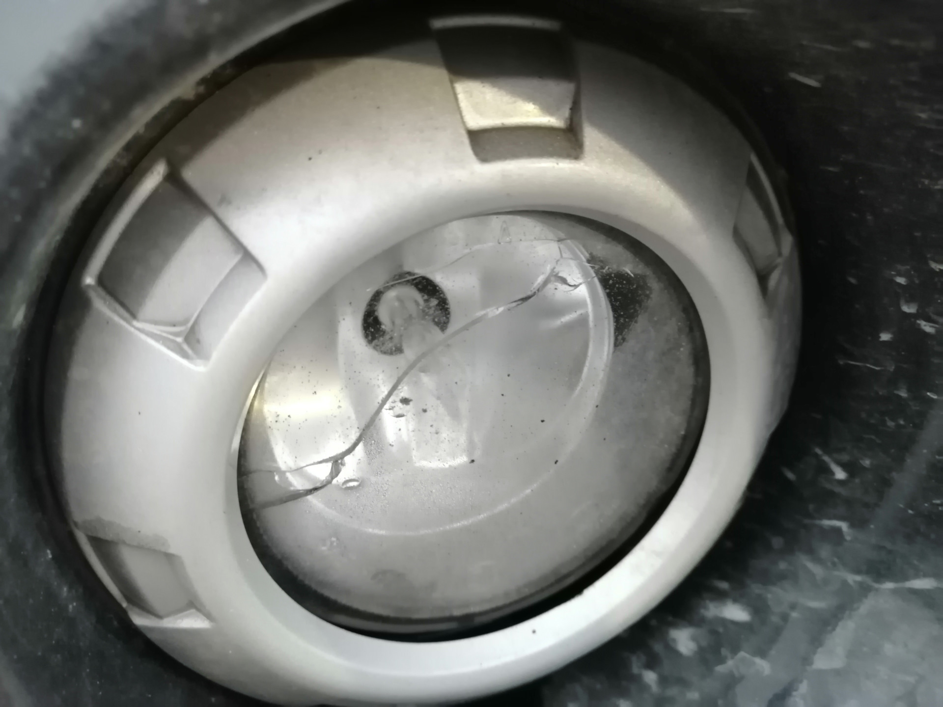

Случайно увидел.
Треснула… Или вода попала и от перепада температур бахнула или камушек.
Вот теперь думаю каким путем пойти — или поставить пару новых стекол или сразу поставить BiLED модули?
Где будет реализована функция как противотуманок, так и дальнего света?
Что скажете? Что лучше выбрать? Есть у кого опыт модернизации противотуманок?
Может есть конторы проверенные?

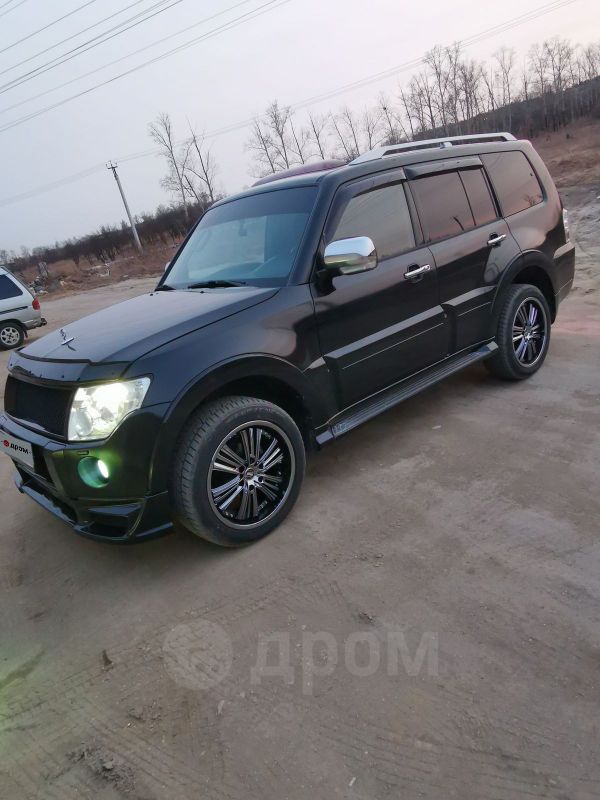

Мучался со всякими заменами на обеих паджериках, поставил лед ( в бж есть) и кайфую, свет огонь, включаю лужи не лужи пох

Эх, я бы пошёл по олдскульному пути: линзованные ПТФ и ксенон 4300К! И да, есть лампы под Н-цоколь на пружинных зажимах как D2S 😁😁😁

Менять стекла смысла мало, тк отражатель обычно убитый. Себе поставил штатные фонарики VALEO от рено, стоят копейки.
Также поступил

Недавно менял, оставил штатно…
стекла или целиком?
Валео для Рено, целиком пару
А есть номер каталожный? И как с настройкой и креплением? Без костылей как говориться?
У меня в бж есть запись, все встало без проблем, регулировка не потребовалась, светят как надо

В барахолке продают поликарбонатные стекла — типа вечные
Я купил стекла потолще на али, их вклеили, стоят уже год без проблем. Но отражатели пострадавшие…
