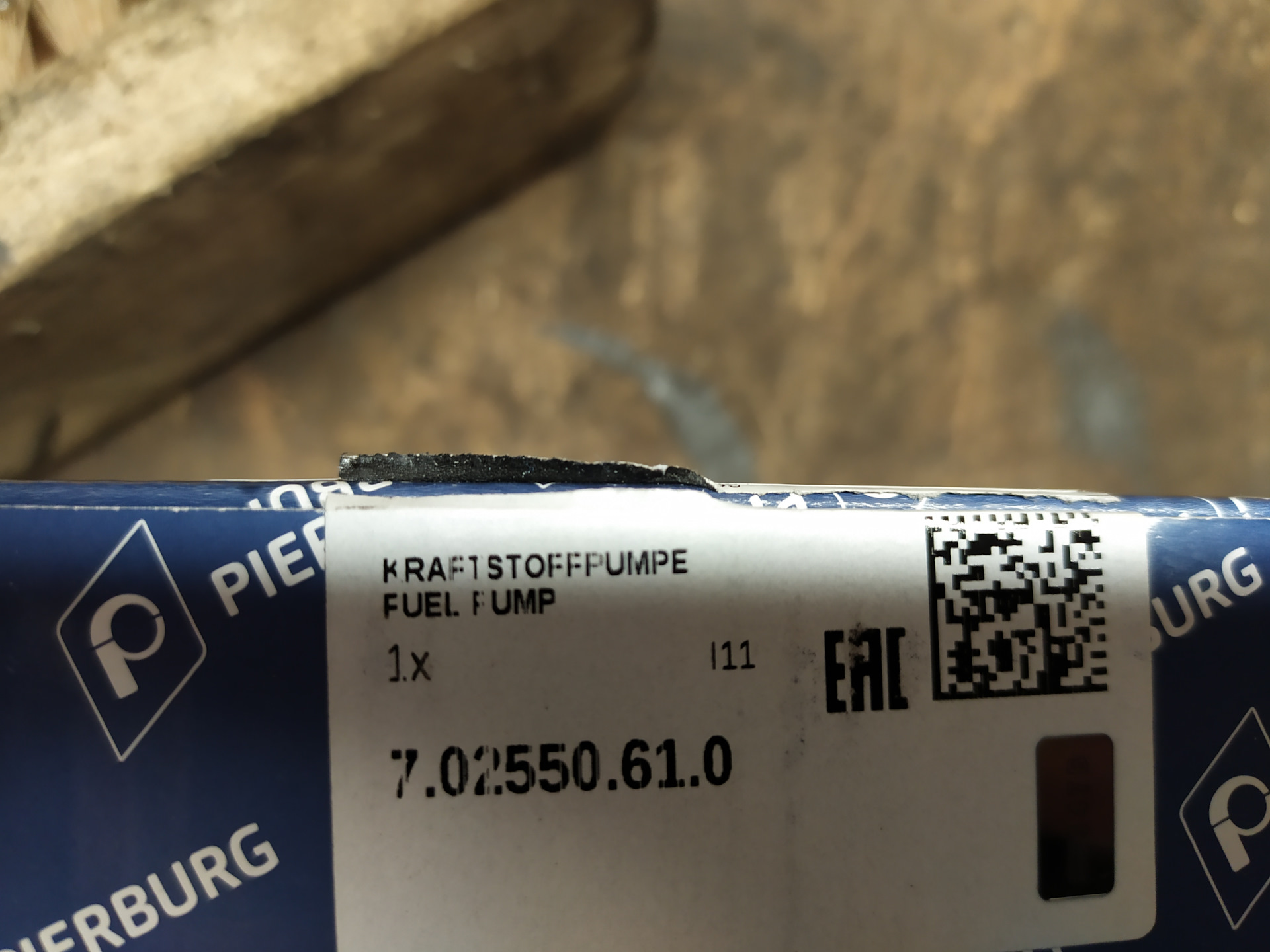

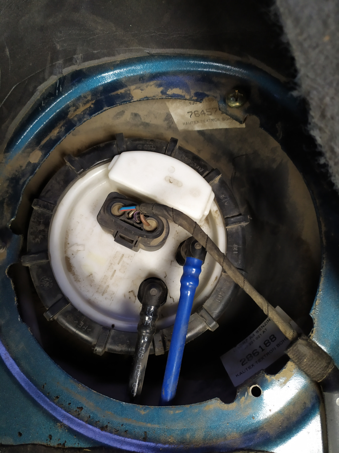

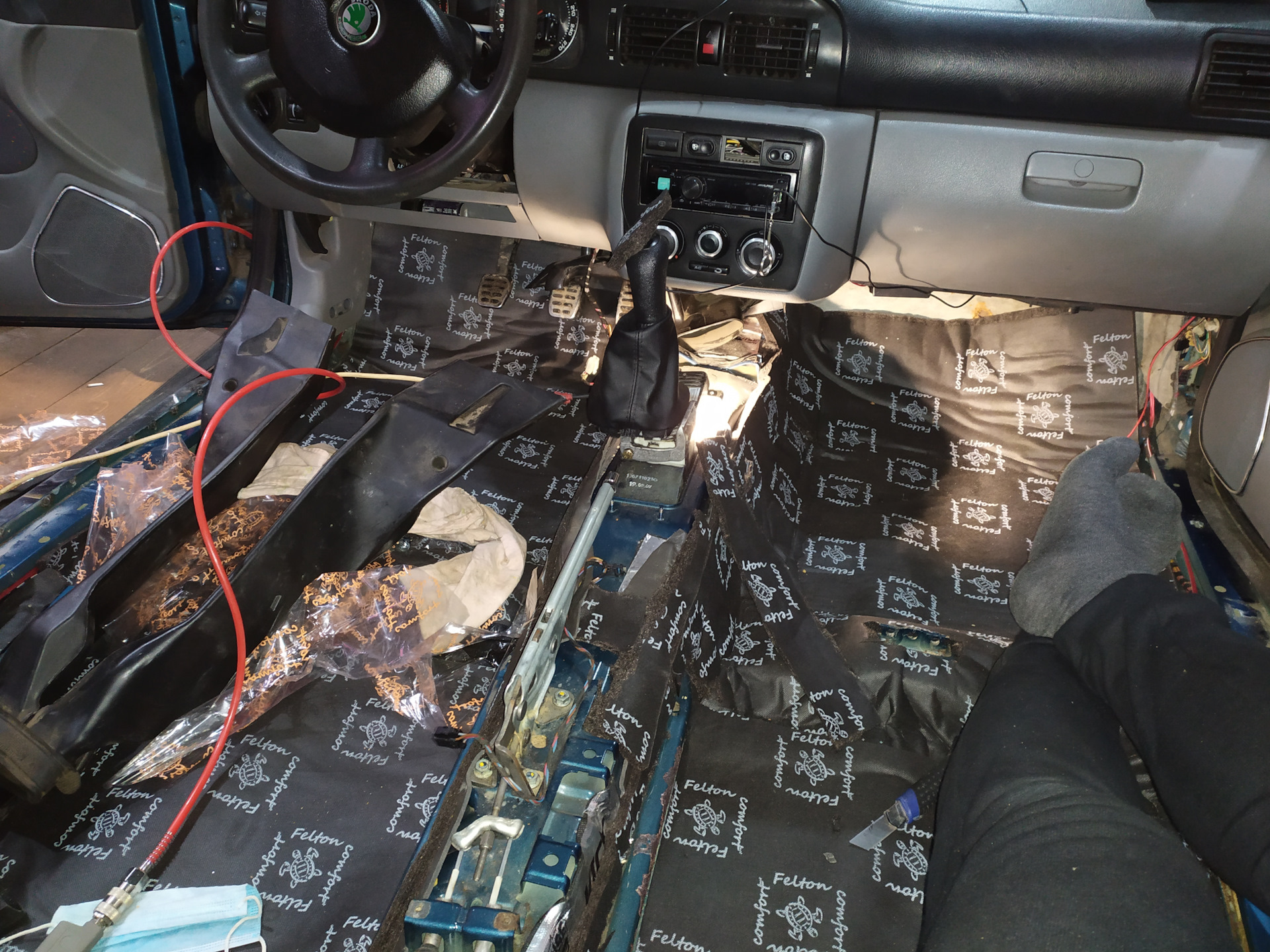

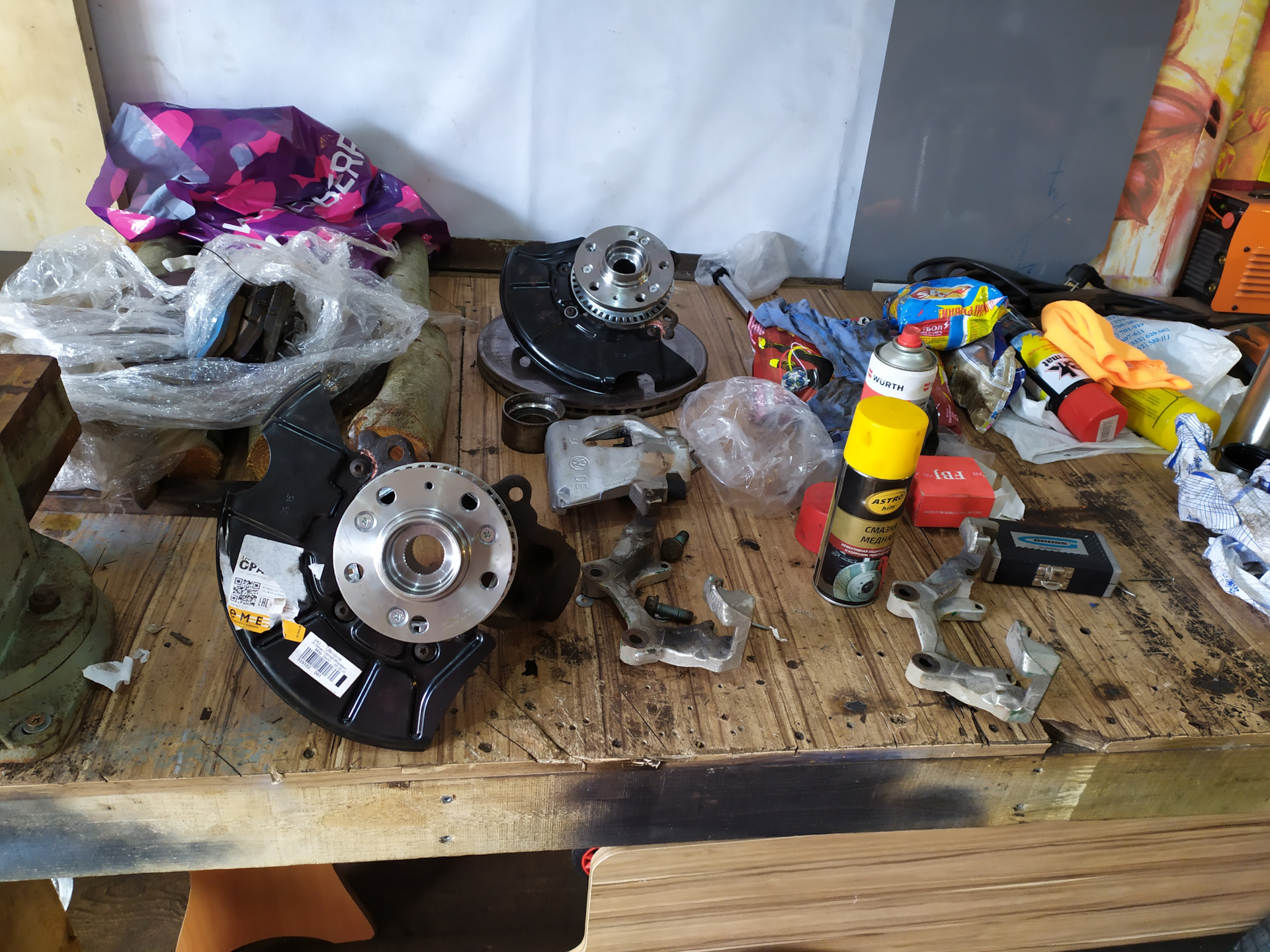

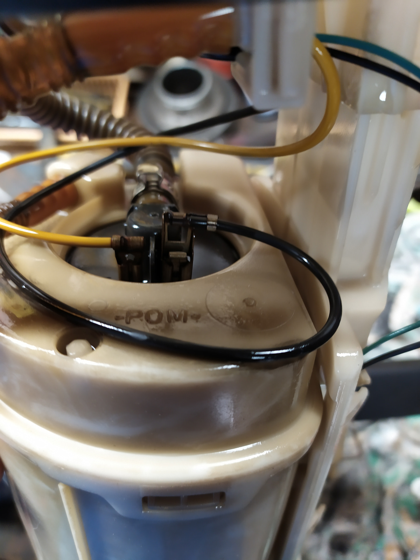

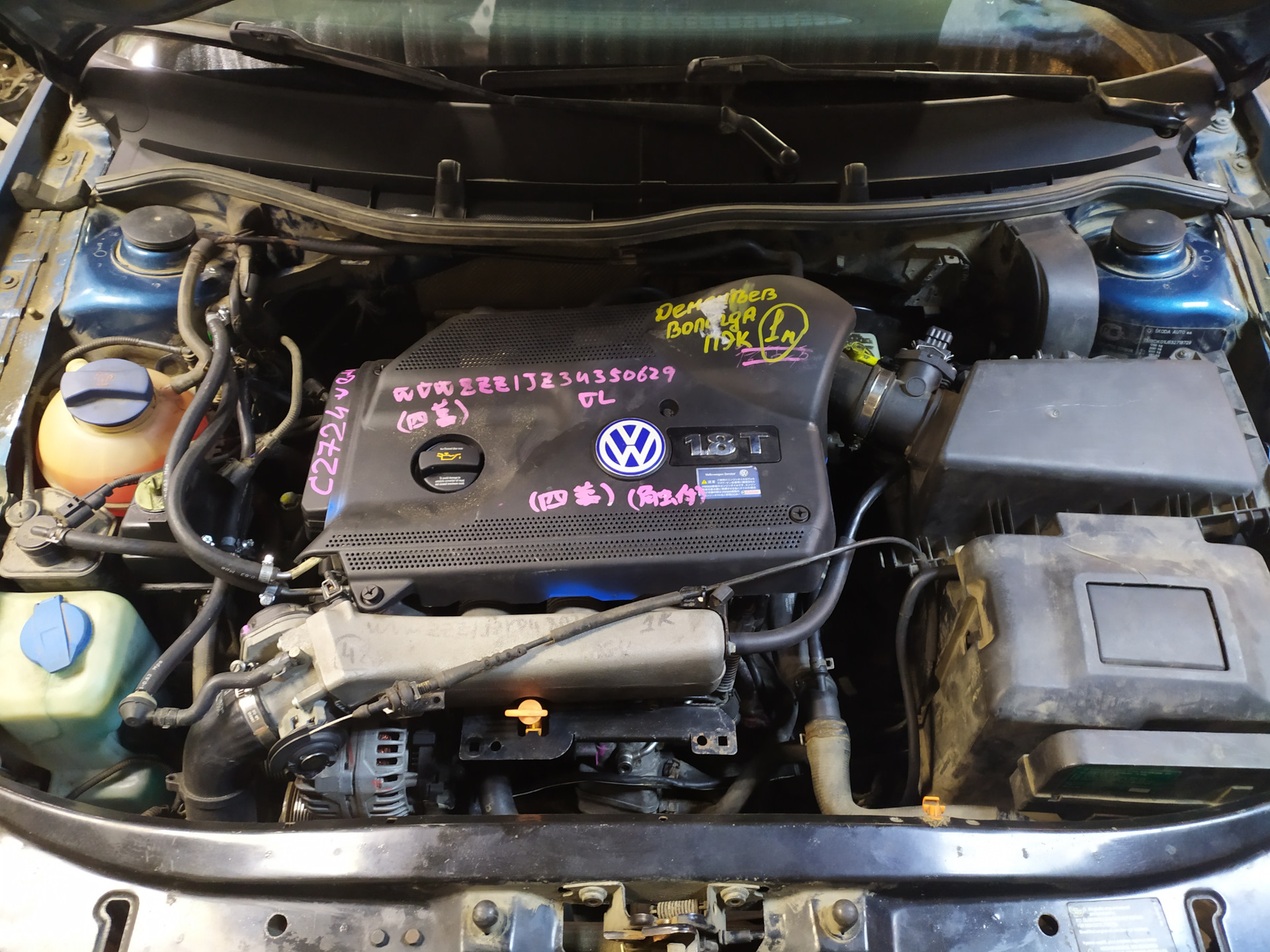

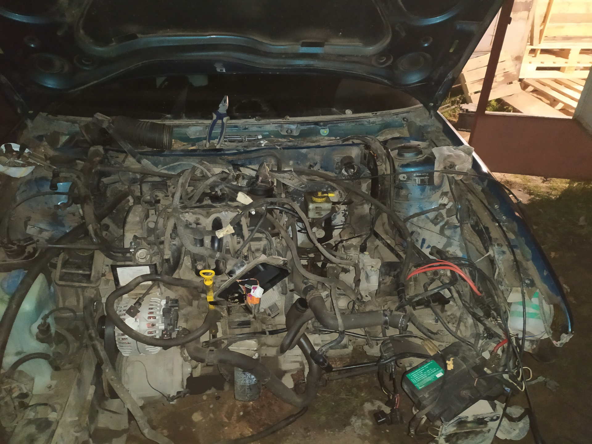

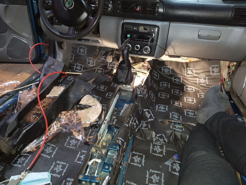

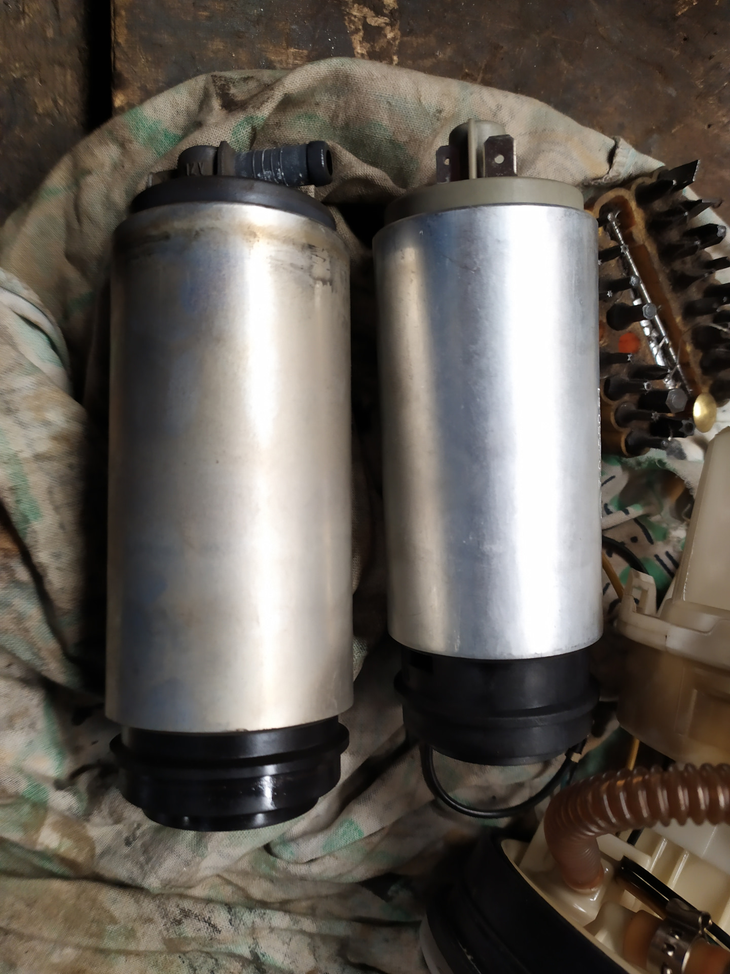

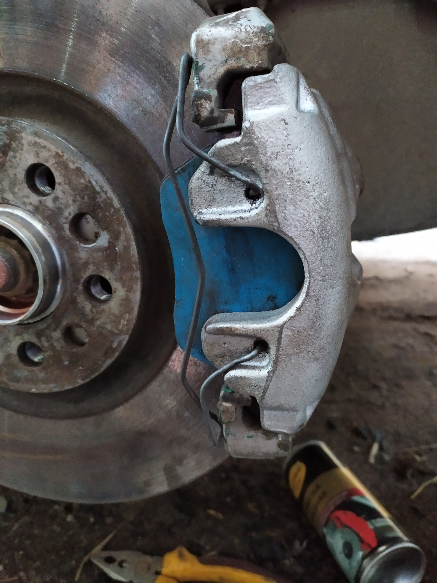

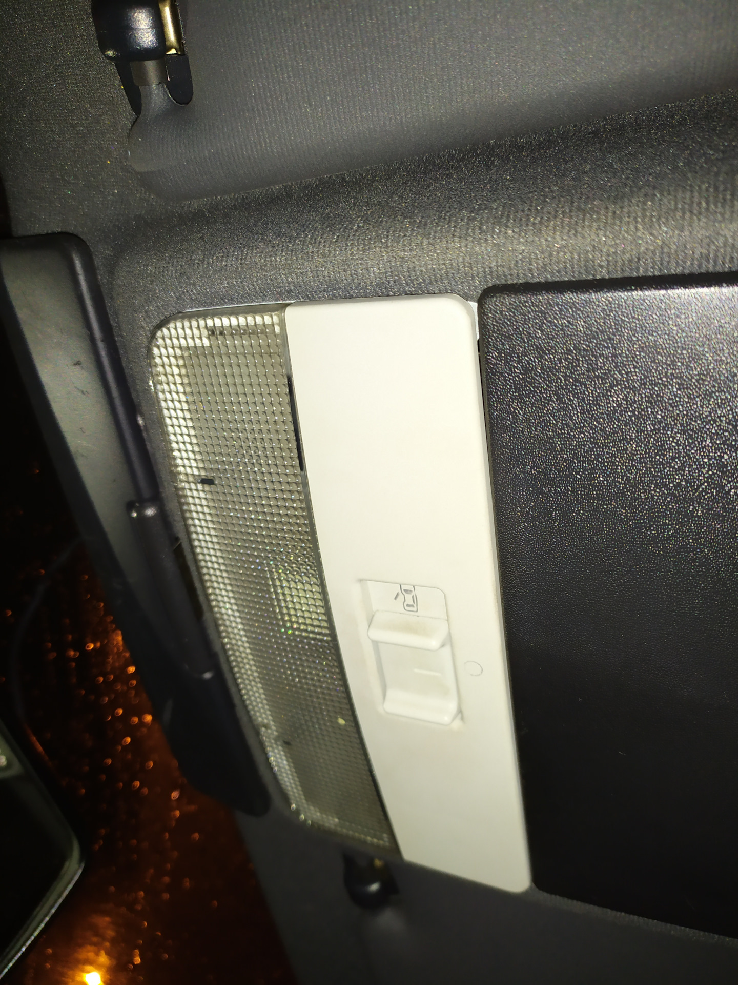

Всем привет.Очень давно ничего не выкладывал, но сделано очень много.Были установлены 312 тормоза взамен 280.Так же был установлен черный потолок взамен штатного.Также умер бензанасос, был установлен Пирбург.Был установлен AFIS.Замена штатной шумоизоляции на какую то премиум.

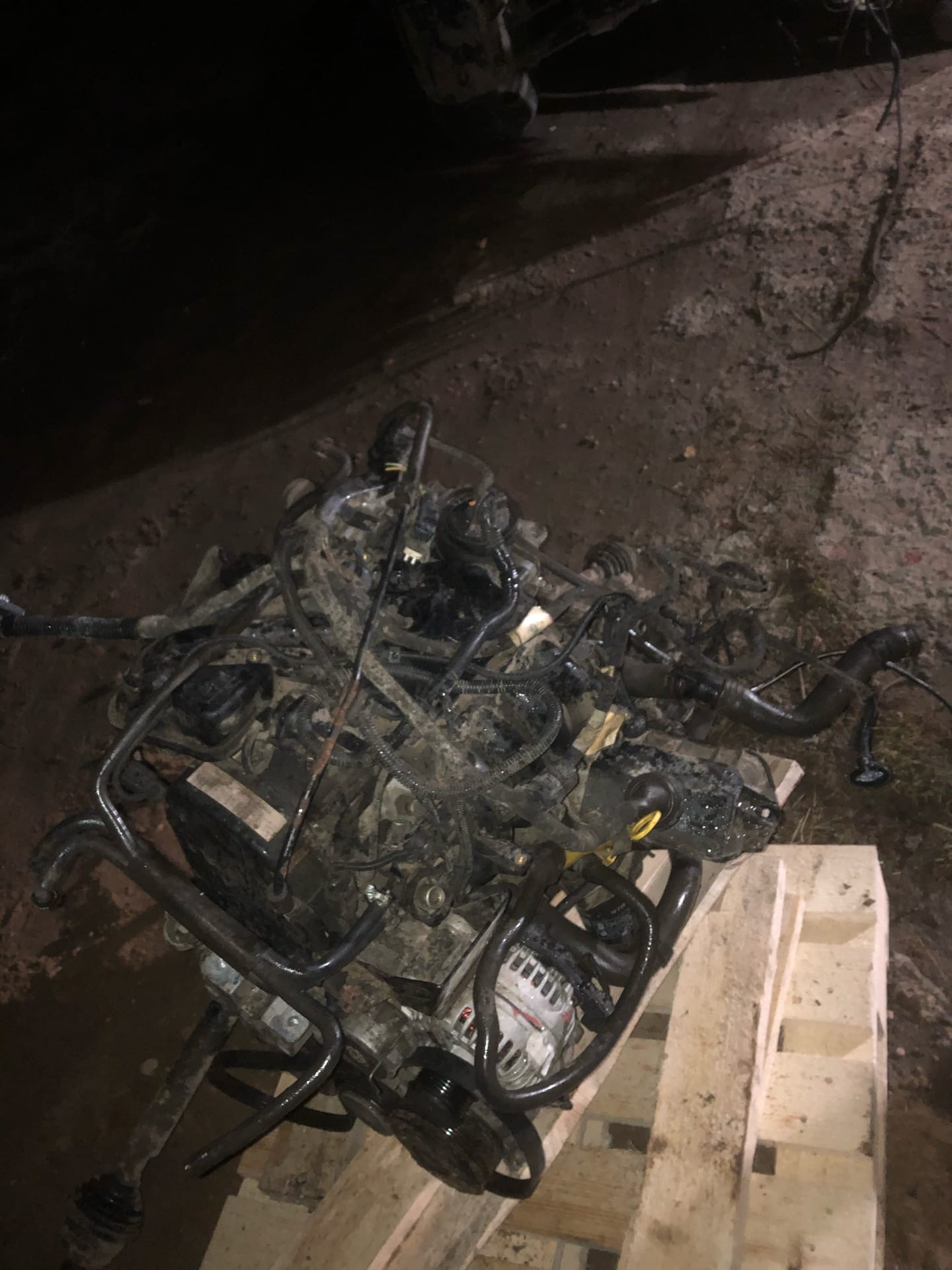

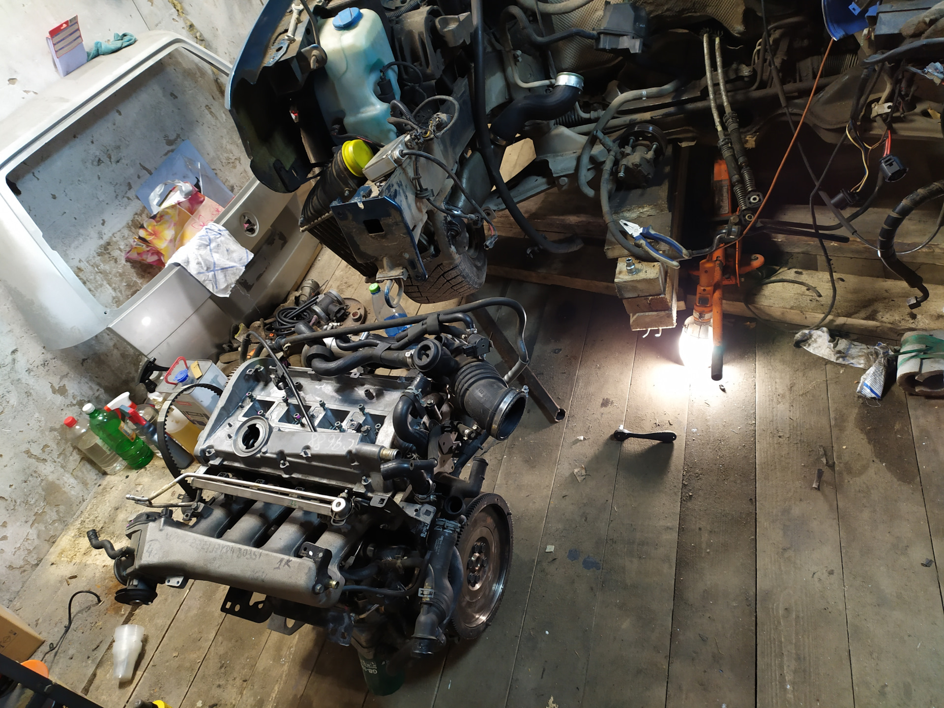

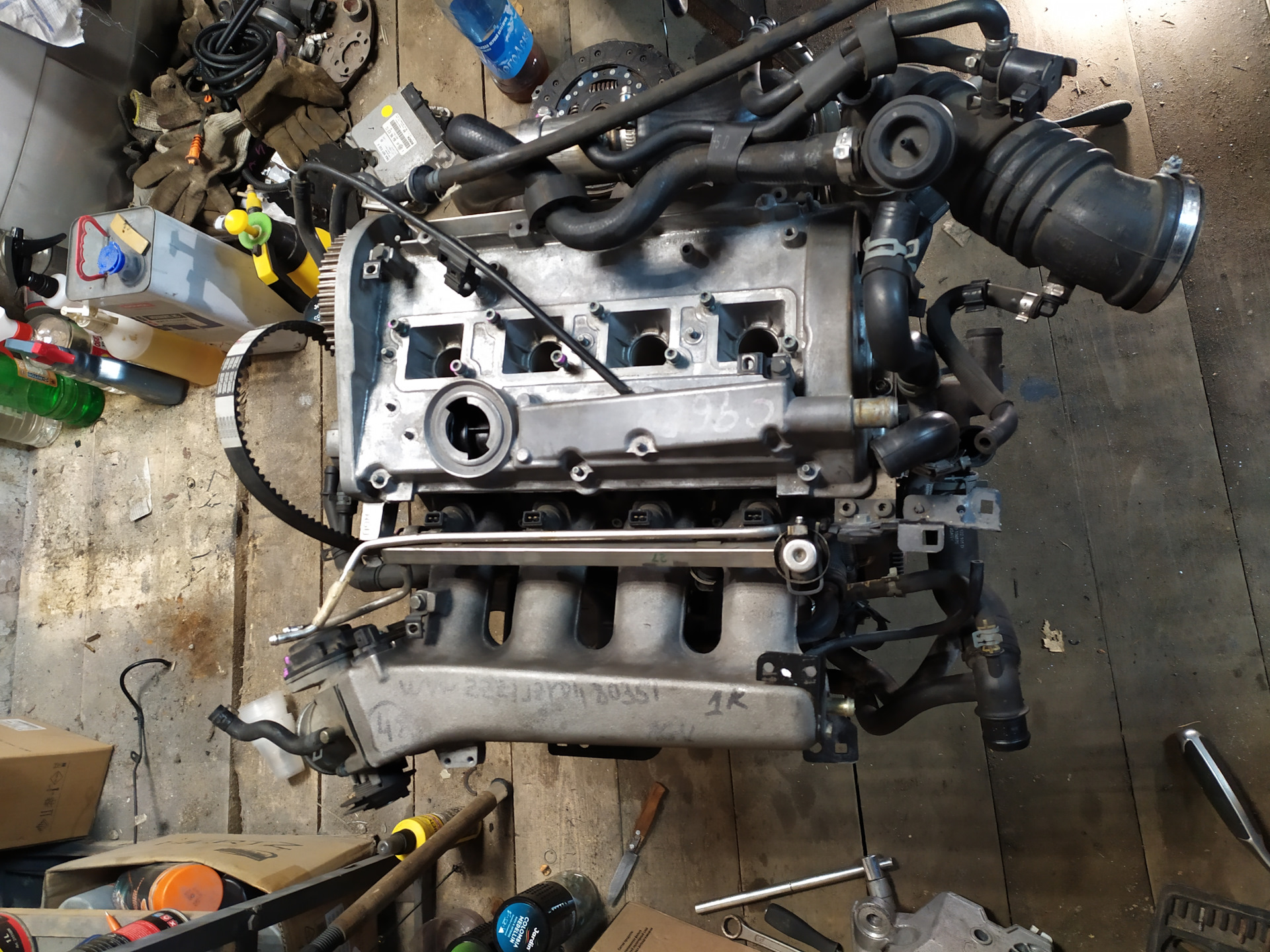

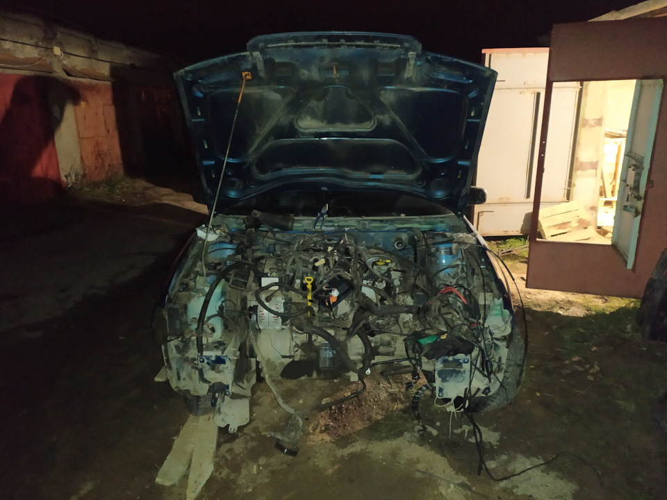

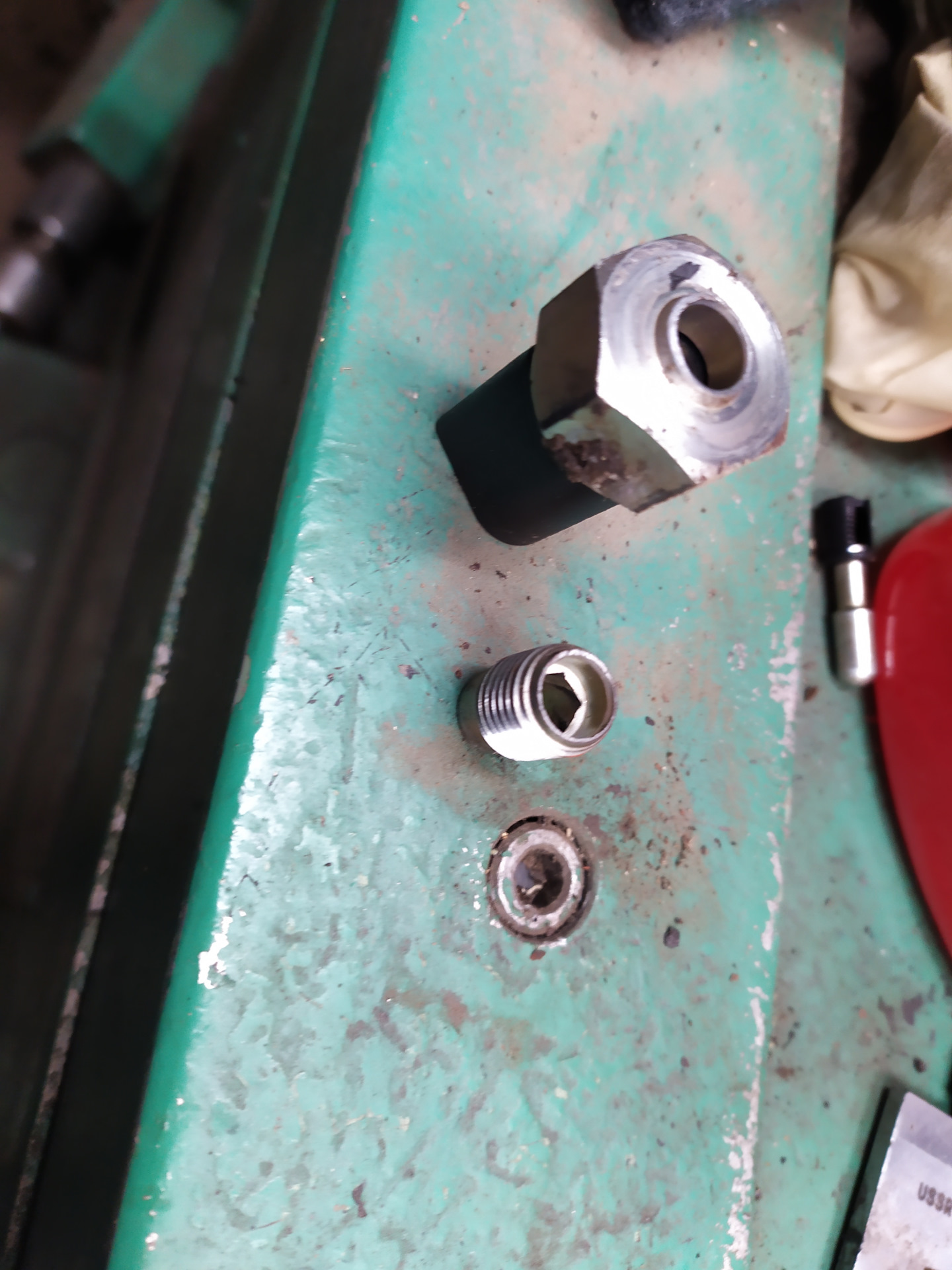

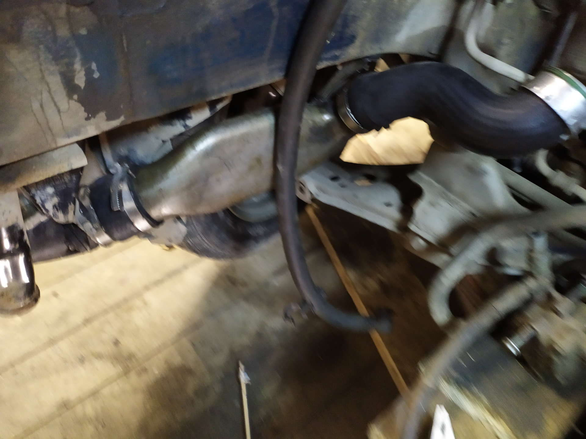

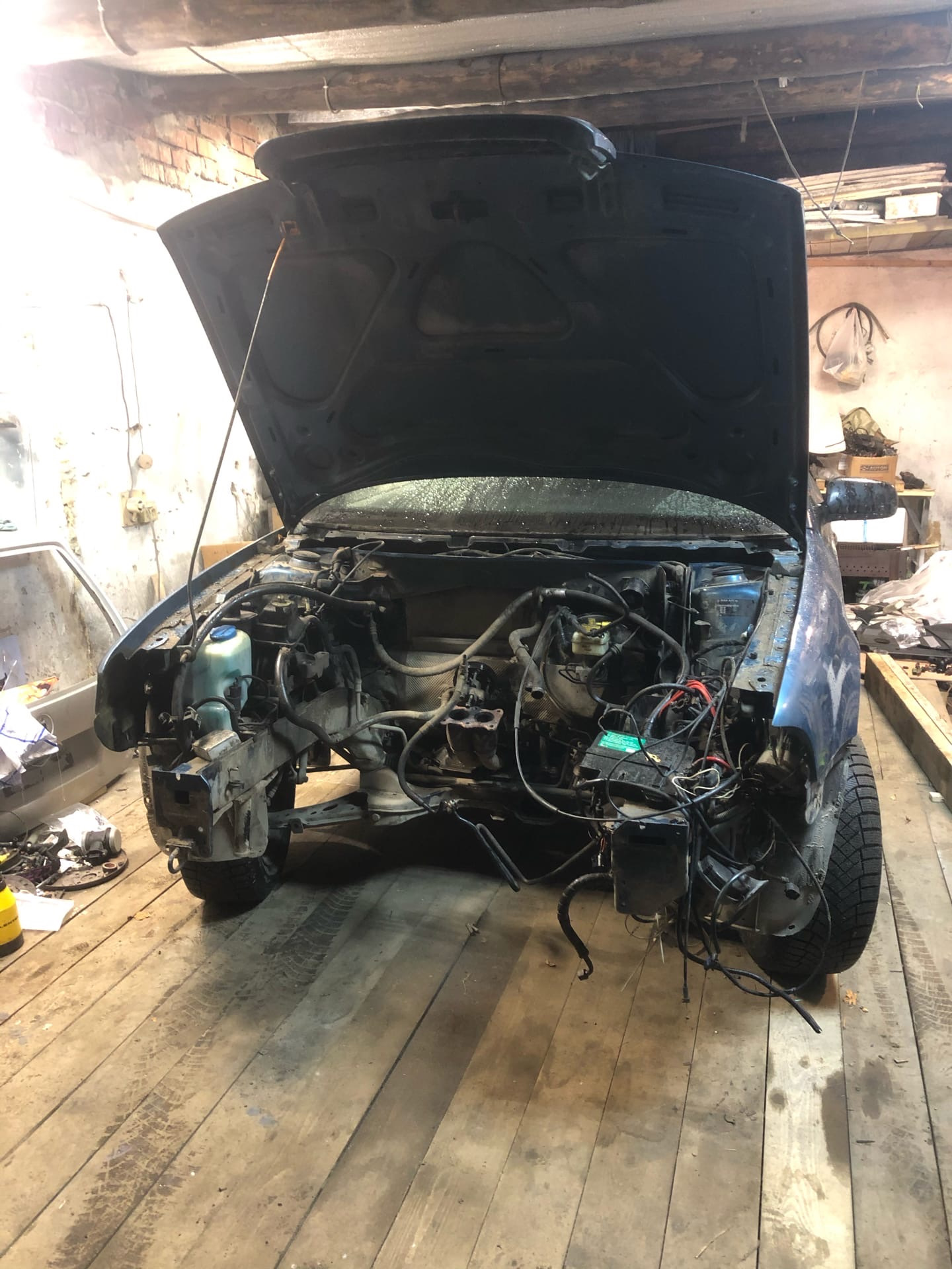

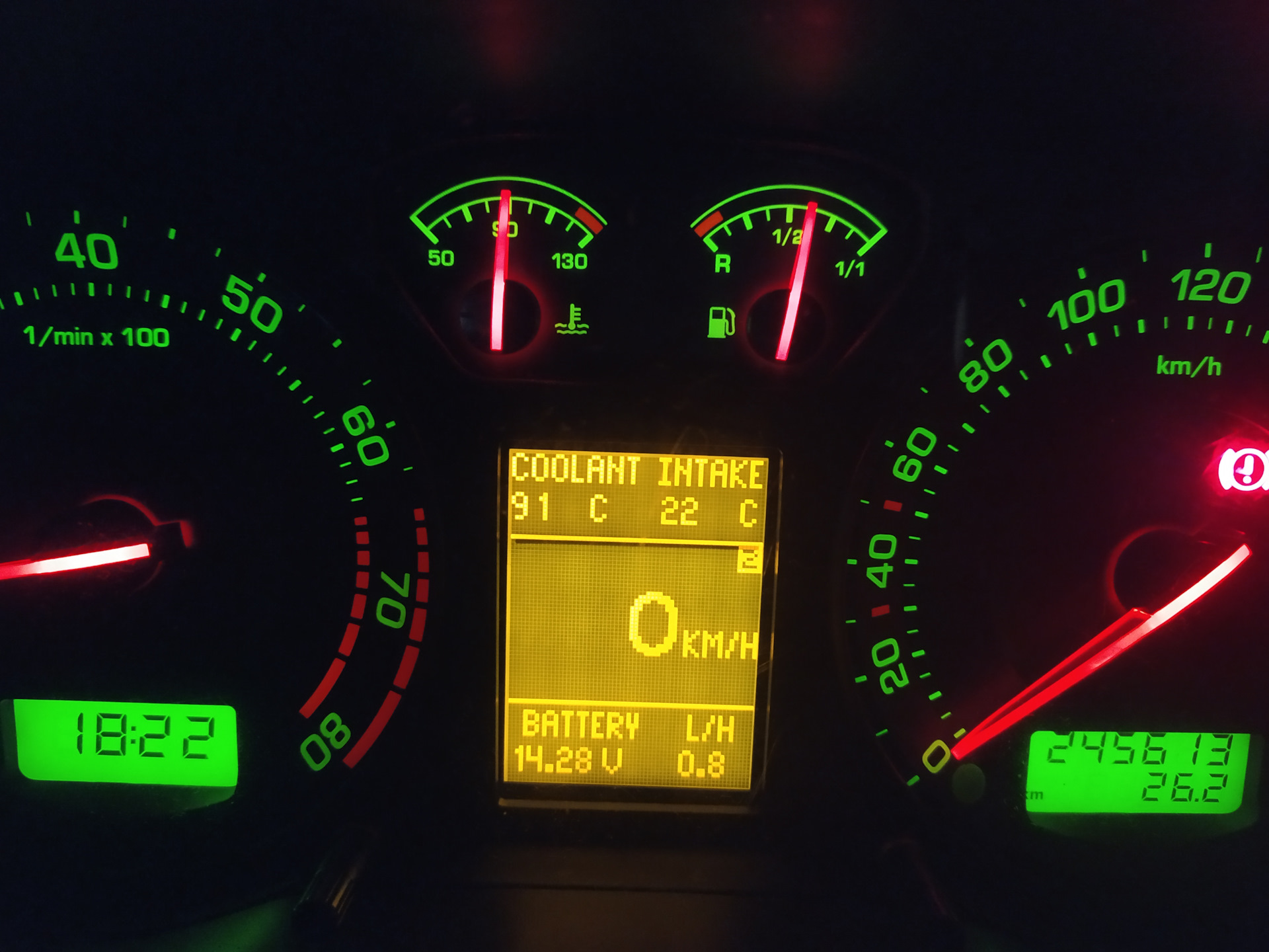

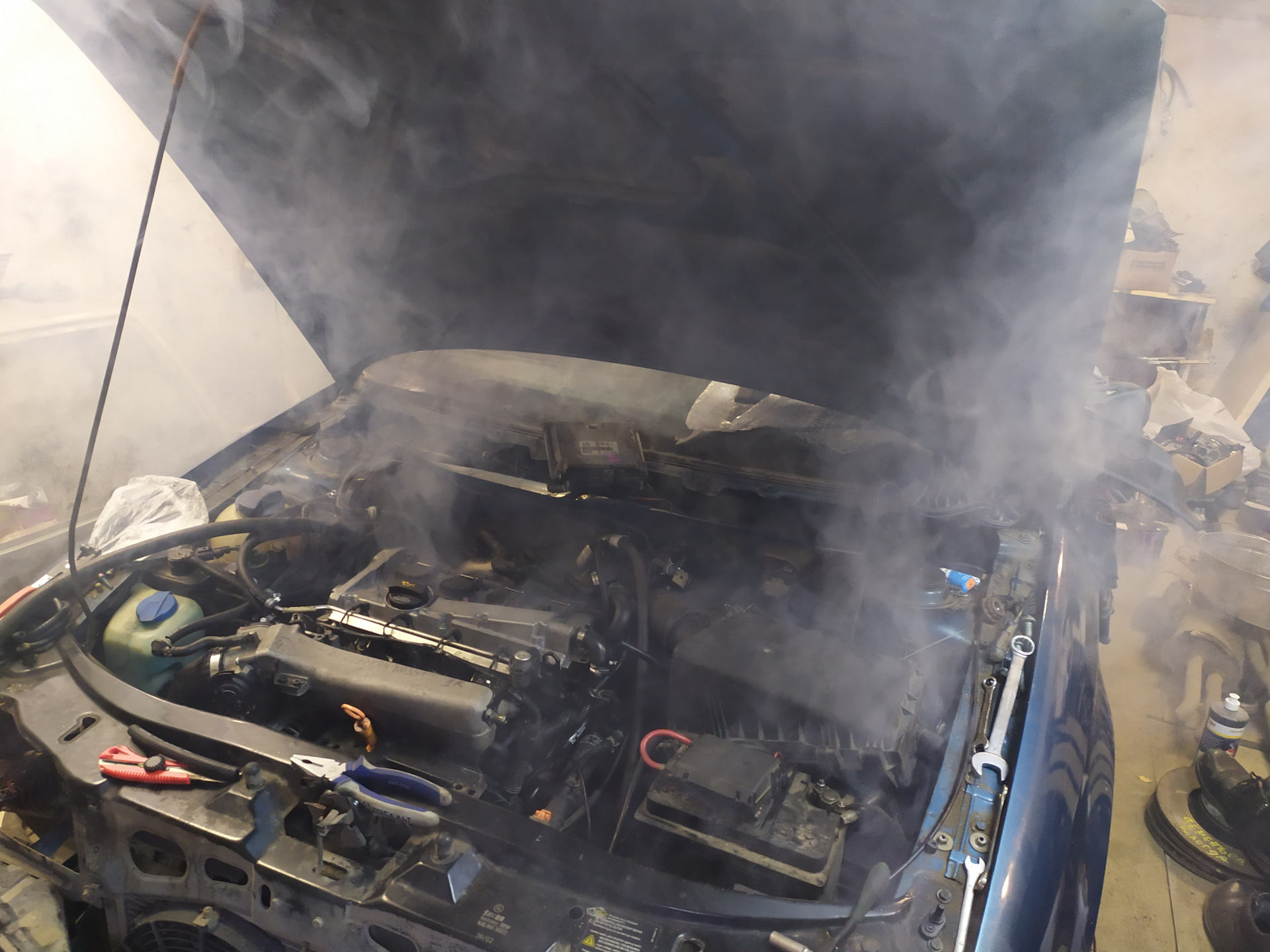

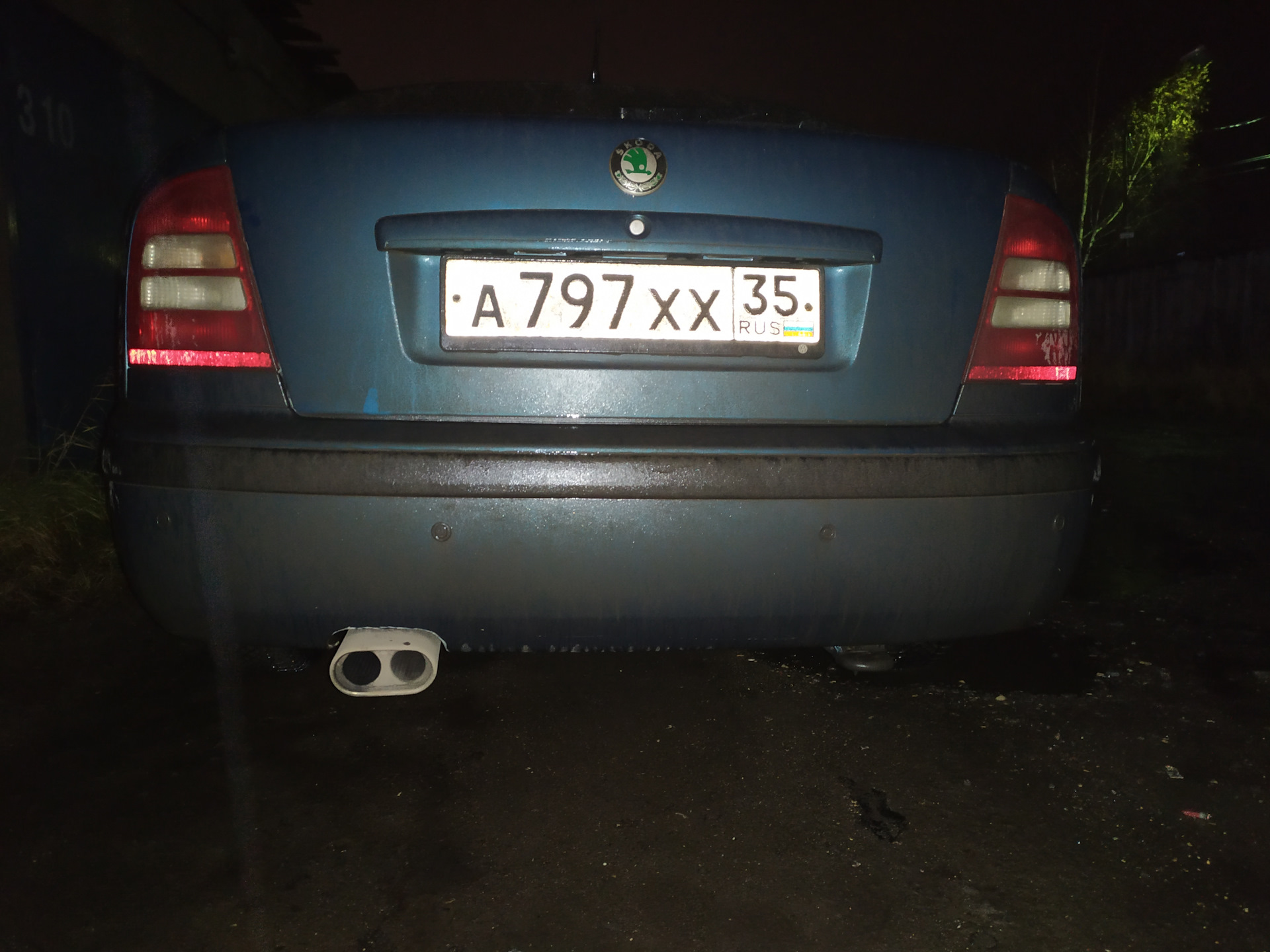

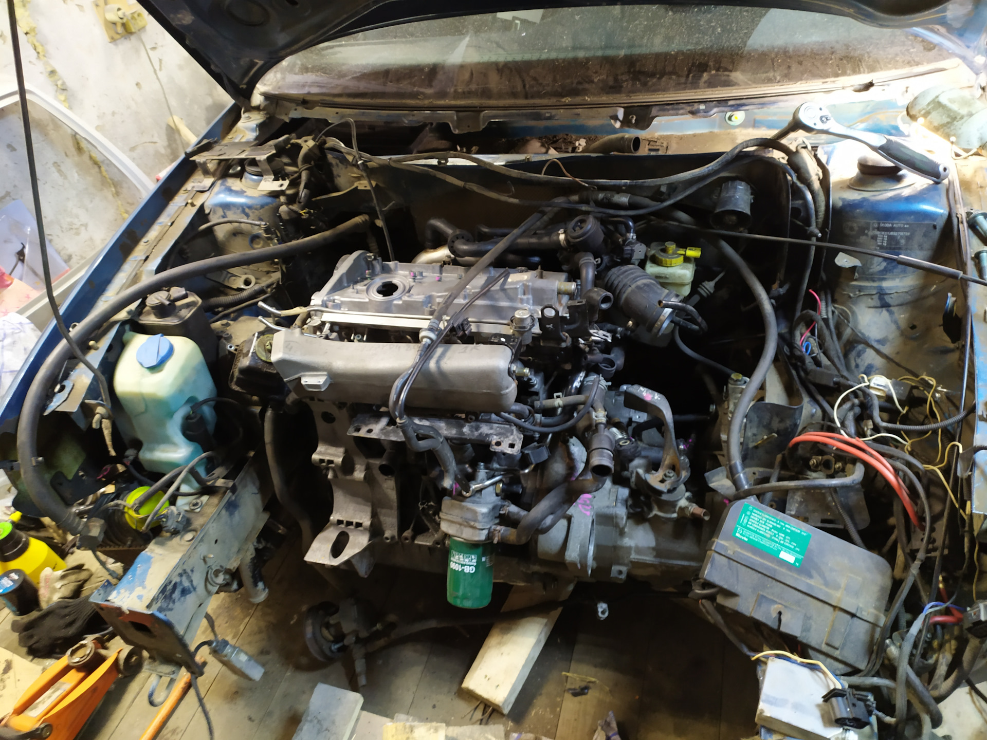

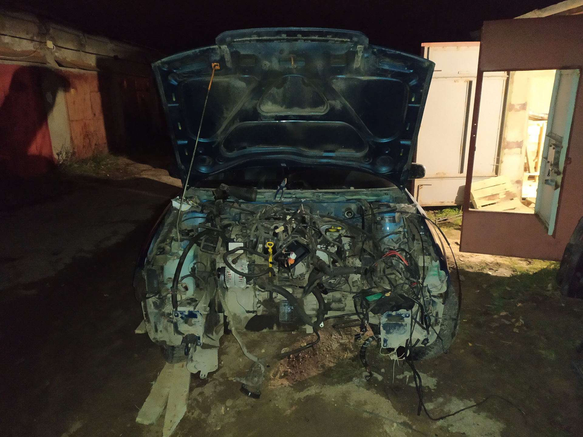

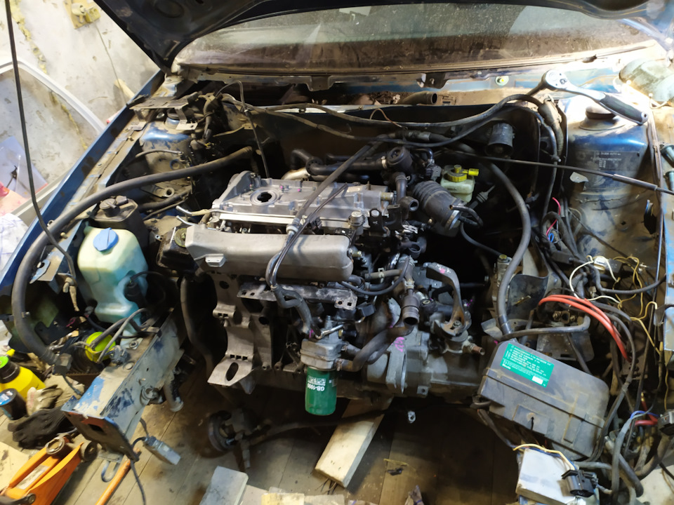

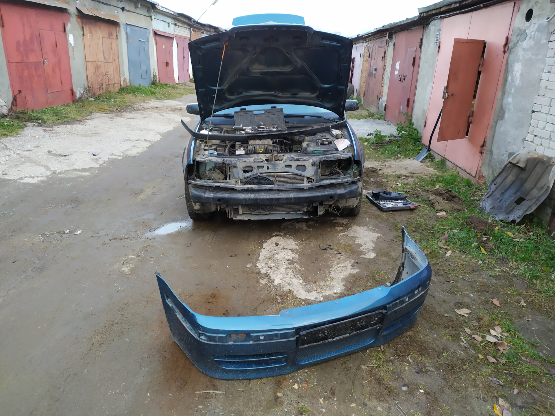

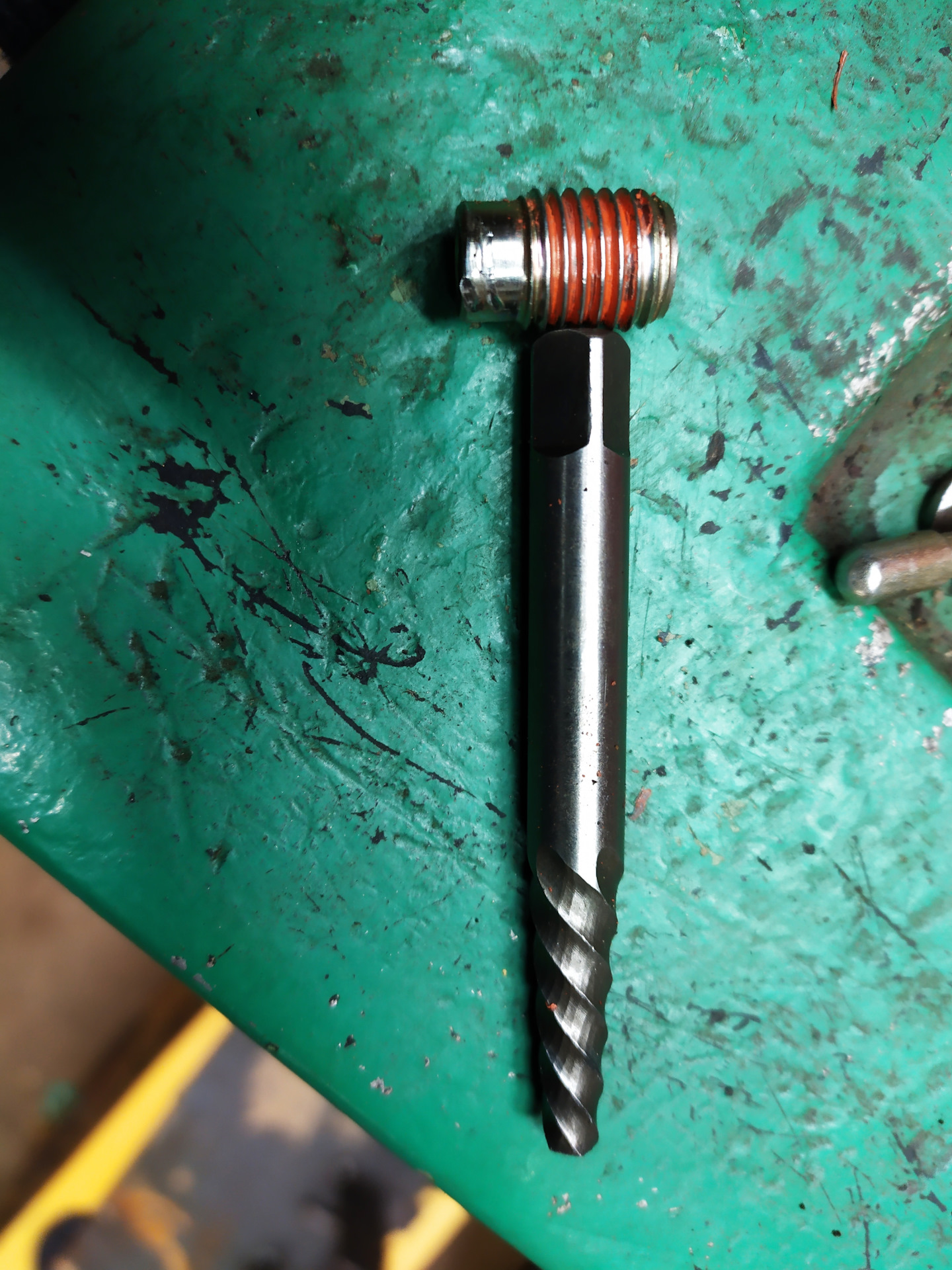

Самое главное и долгожданное изменение в моей жизни это замена сердца моей малышки!Выбор пал на 1.8 AGU.Огромное спасибо за помощь в установке и предоставлении гаража Yurka35,только благодаря ему замена состоялась.Выхлопную систему сварили на 60 трубе с банкой от Сааба и насадкой от РС.Самое важное при замене мотора нужно менять шланги печки, от 1.6 не подойдут.Трубка от вакумника до впускного коллектора, тросик газа(у 1.6 он намного длиннее).Топливные шланги тоже под замену.При замене выяснилось что подушки двигателя под замену, все 3.Цены на подушки конские.Левая и нижняя были приобретены Лемфердер, а пришла орига.Гидроопора была взята оригинал, цена 6 с лишним тысяч, но красота требует жертв!Теперь об ощущениях:это небо и земля, машина реально поехала, эмоции сложно передать.Кто еще думает менять мотор или нет, однозначно меняйте-оно того стоит.Был неисправен датчик заднего хода, заказал датчик ERA, при его установке он обломился, пришлось его выкручивать экстрактором.Вот как то так.

насадка на фото страх и ужас
На вкус и цвет…
Sashkaa68
Мне нравится, а это самое главное!))
так то да, но это очень колхозно выглядет, как на задроченом тазу
Пусть будет так
