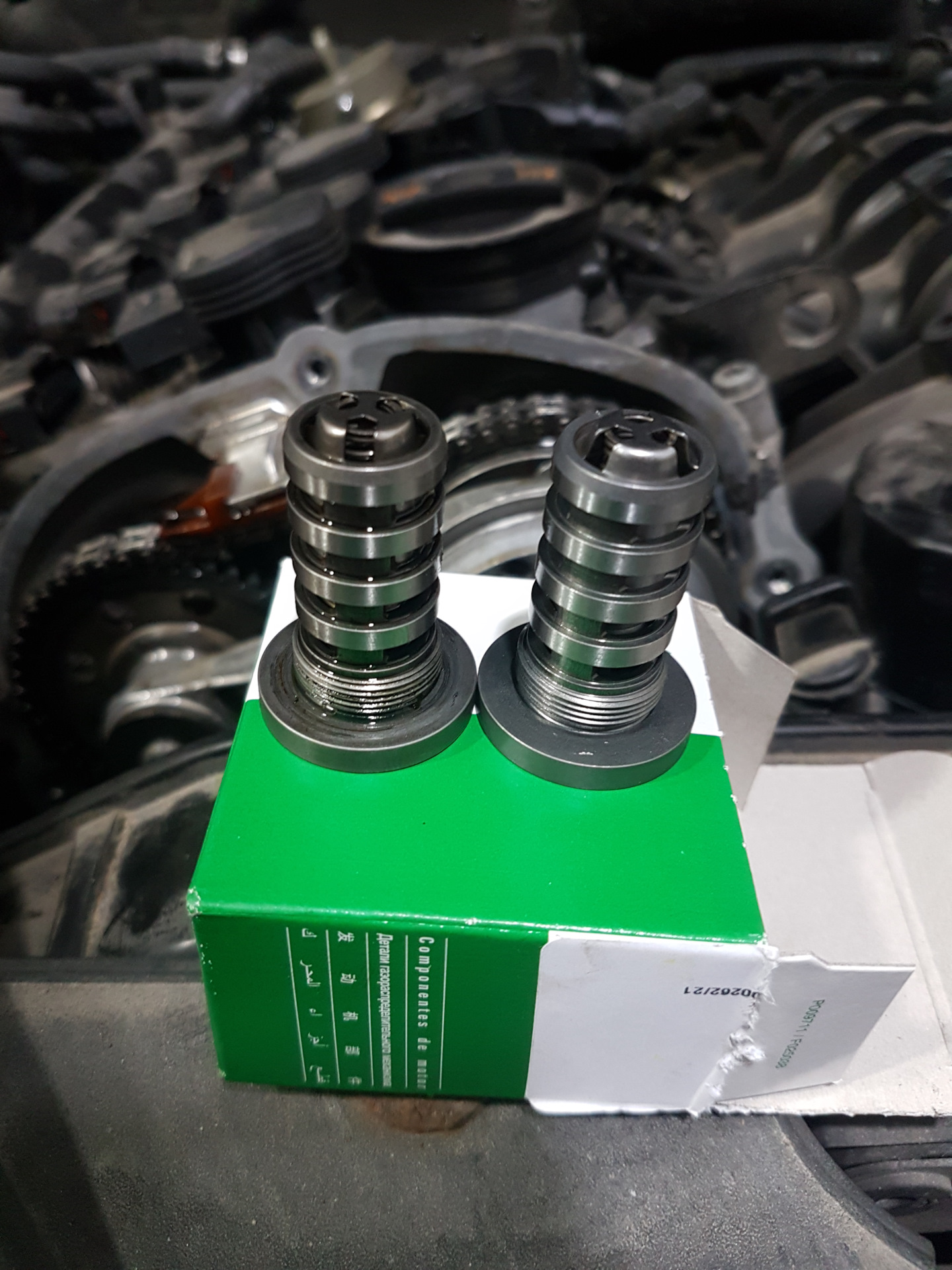

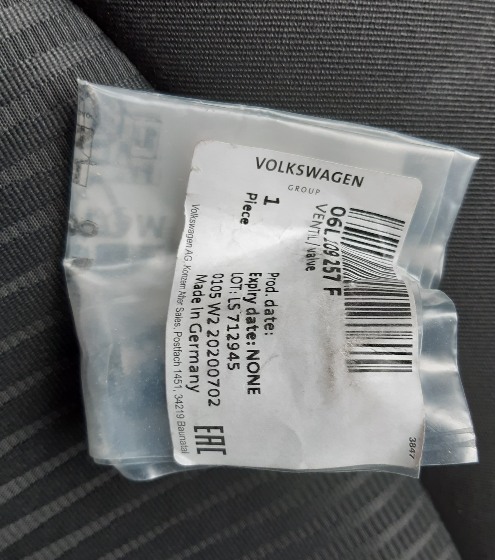

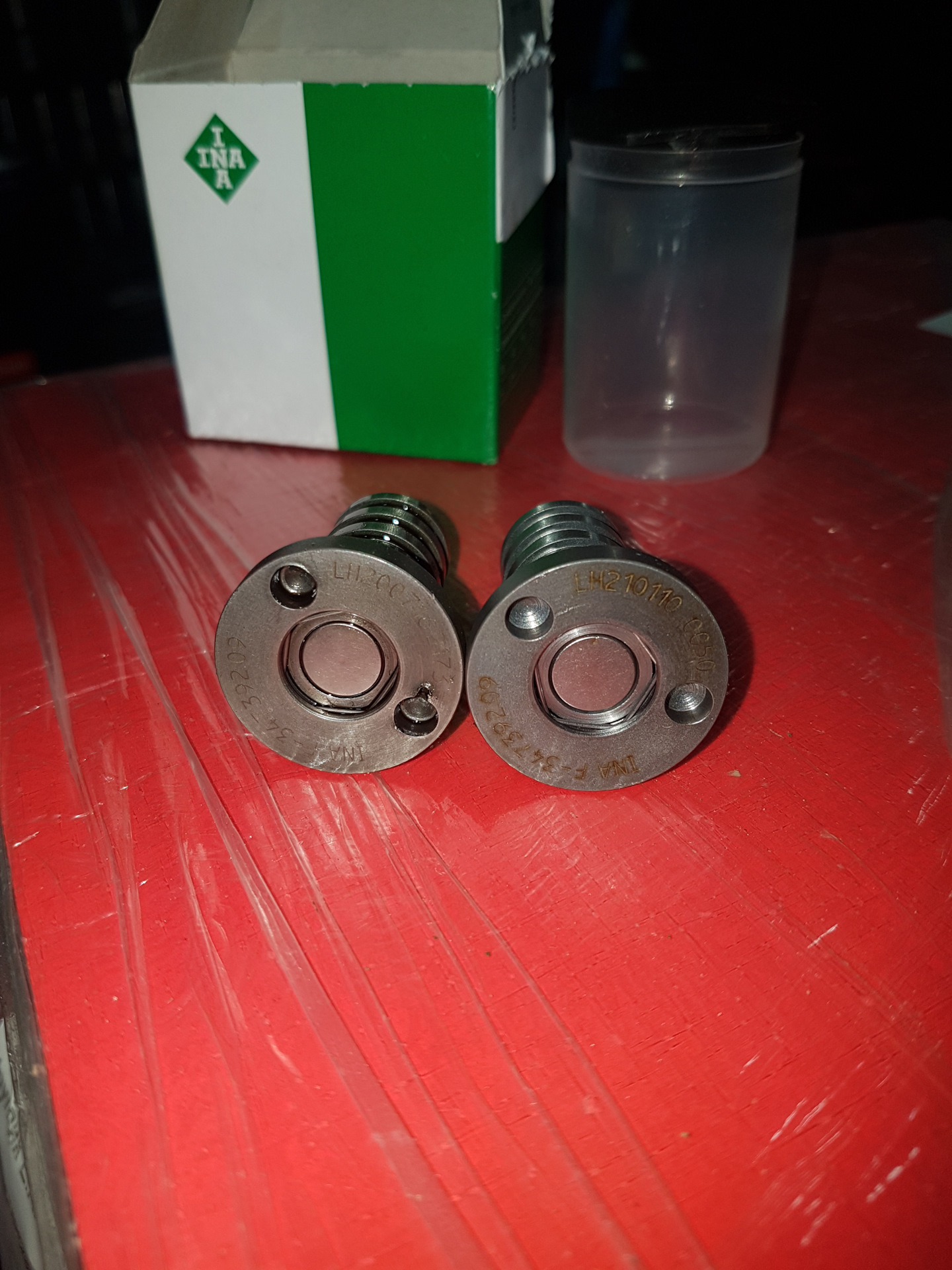

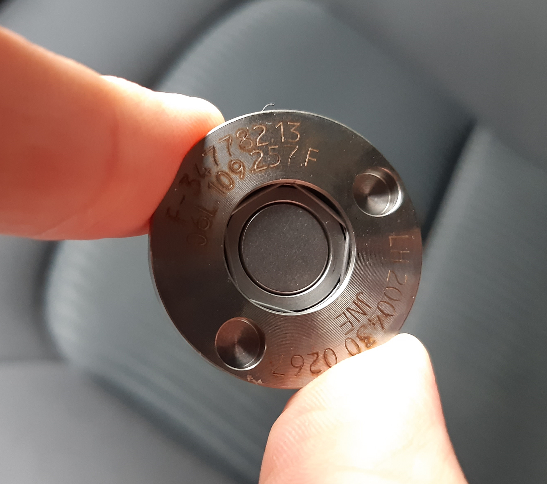

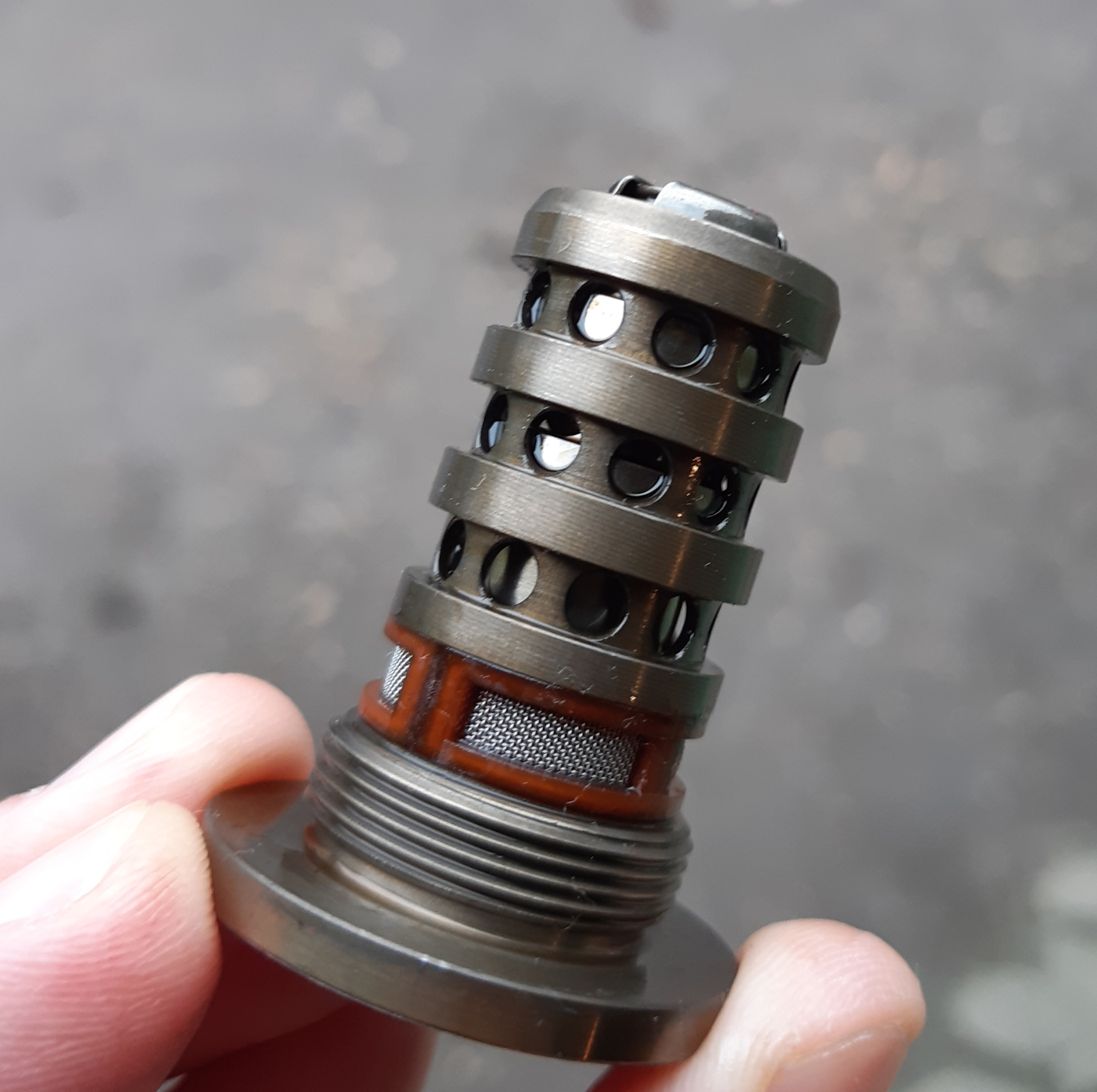

Пару недель назад при разгоне появились провалы, машина еле-еле разгонялась, через пару дней загорелся CHEK с ошибкой Р000А (Регулирование фаз газораспределения происходит слишком медленно). Погуглив интернет стало ясно, что дело в электромагнитном клапане 06L109257F (Регулятор фаз газораспределения впускных клапанов). Заказал новый оригинальный (цена 4000 р.). После замены все сразу вернулось на свои места, машина поехала бодро. Кстати старый клапан от нового отличается только цветом, внешне в порядке, что в нём ломается не понятно.
Запчасти на фото: 06L109257F

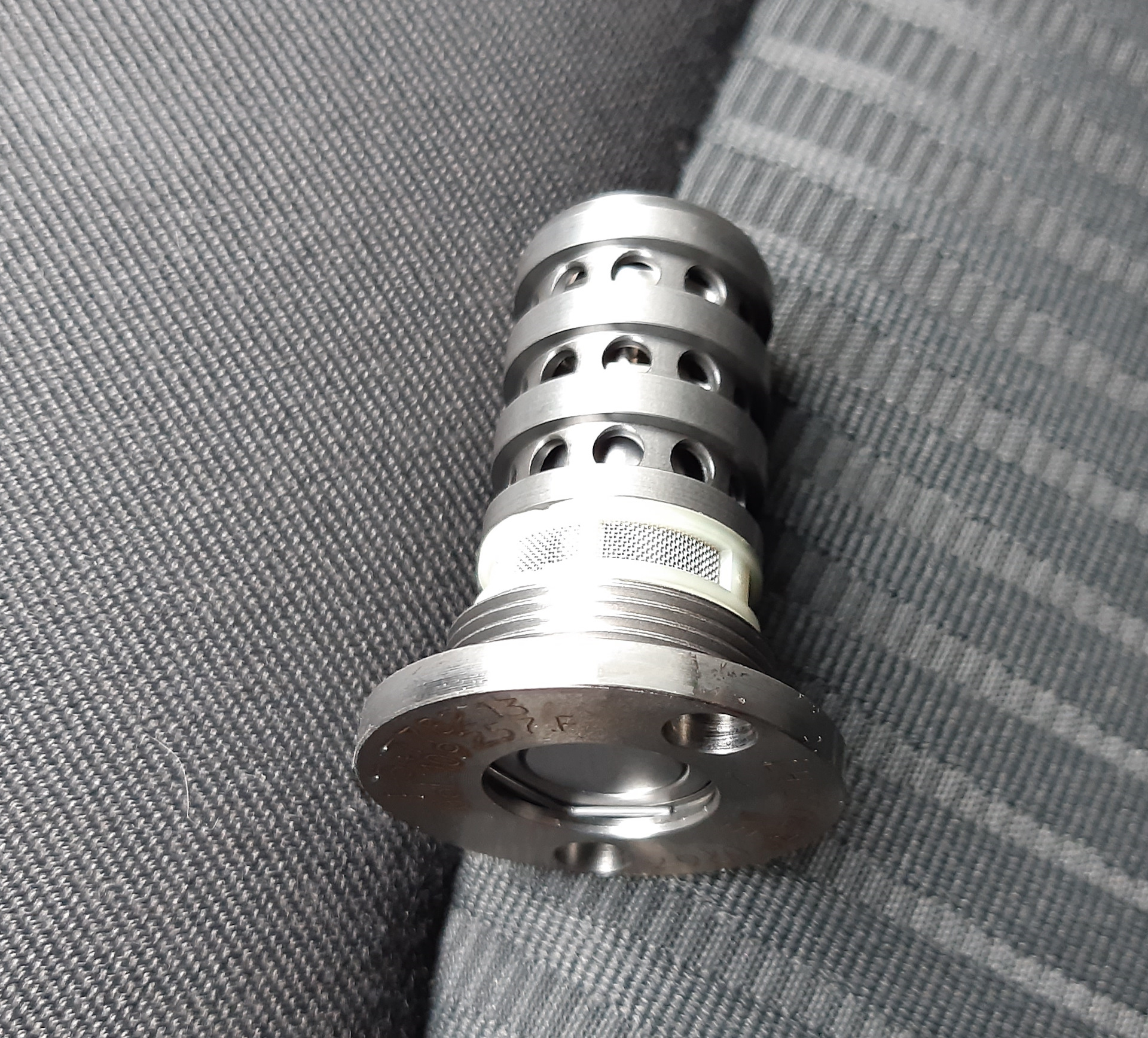

Поменяли на оригинал или аналог? (а то коробка зеленая)
Стоял INA, поставили с таким же номером. Оригинал никто не рассматривал, не профильная марка авто
Я просто не знал, что INA их производит. Слышал про другого производителя.
А где он стоит то
Спереди двигателя вкручивается.
PassatAWM
А где он стоит то
Их вообще два, они вкручиваются в головку каждого распредвала
На доресте 1
Я в курсе, мы же про рест вели речь
