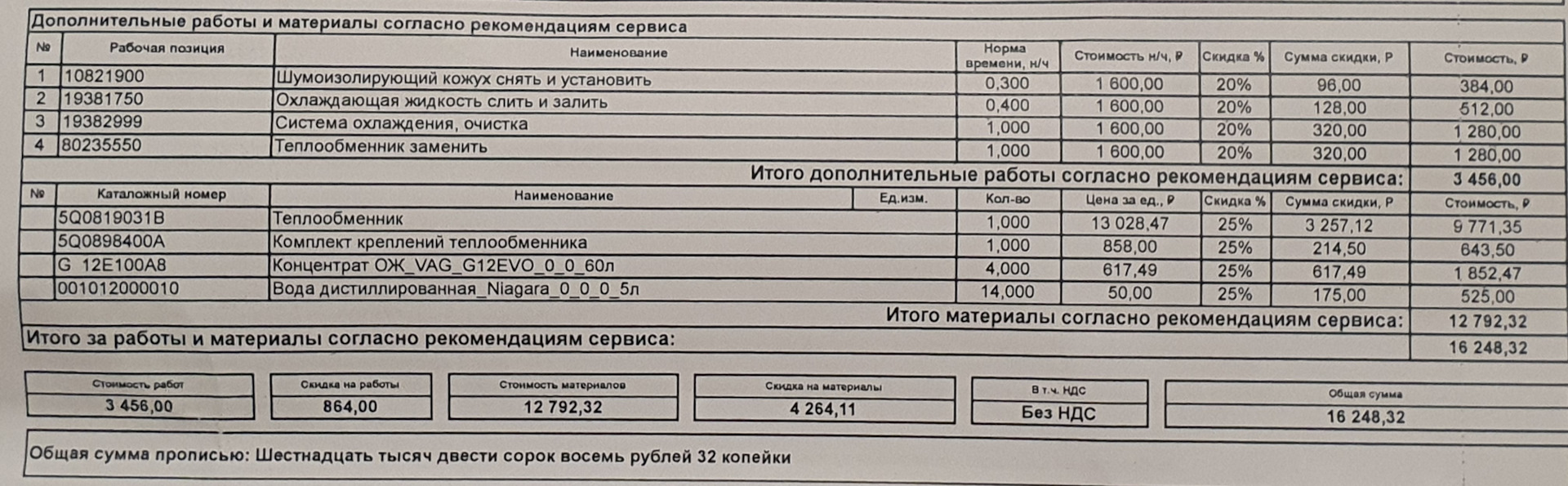

Итак! Зимой 2016/2017 столкнувшись с холодом в салоне моей предыдущей Skoda Octavia с мотором 1.6 и разными танцами с бубном, о чем можно почитать тут:

По определенным причинам, я немного затянул с визитом с данным вопросом к дилеру, а зря!
По проблеме холода у дилеров есть TPI, который решает данную проблему путем замены антифриза и если повезет, то и радиатора (теплообменника) салона. Если ваш автомобиль имеет историю обслуживания у дилера, то есть шанс произвести все работы со скидками по Куланс, при условии, что автомобиль не старше 4-х лет с даты продажи.
Я пролетел в данном случае, т.к. обратился на 2 недели позже от даты продажи.
Теперь внимательно обратите внимание на работу отопителя вашего авто и дату продажи! Вполне возможно, что успеете сделать в рамках гарантии или программы лояльности.
Если нет, то это список необходимых вам запасных частей:
Да! Дорого, но теперь салон снова теплый.

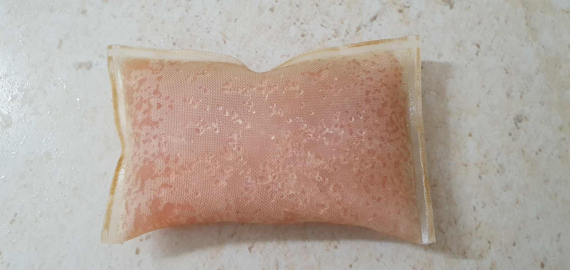

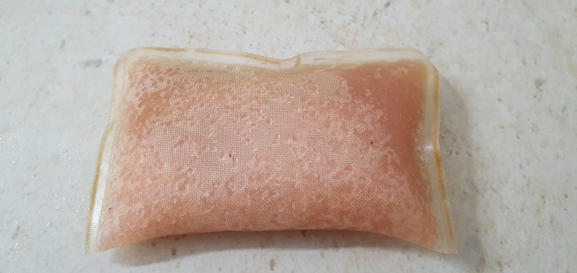

Многие грешат на мешок с силикагелем в расширительном бачке, но не тут-то было в моём конкретном случае.
Он идеально крепок, нет даже намека на предстоящие порывы сетки мешка.

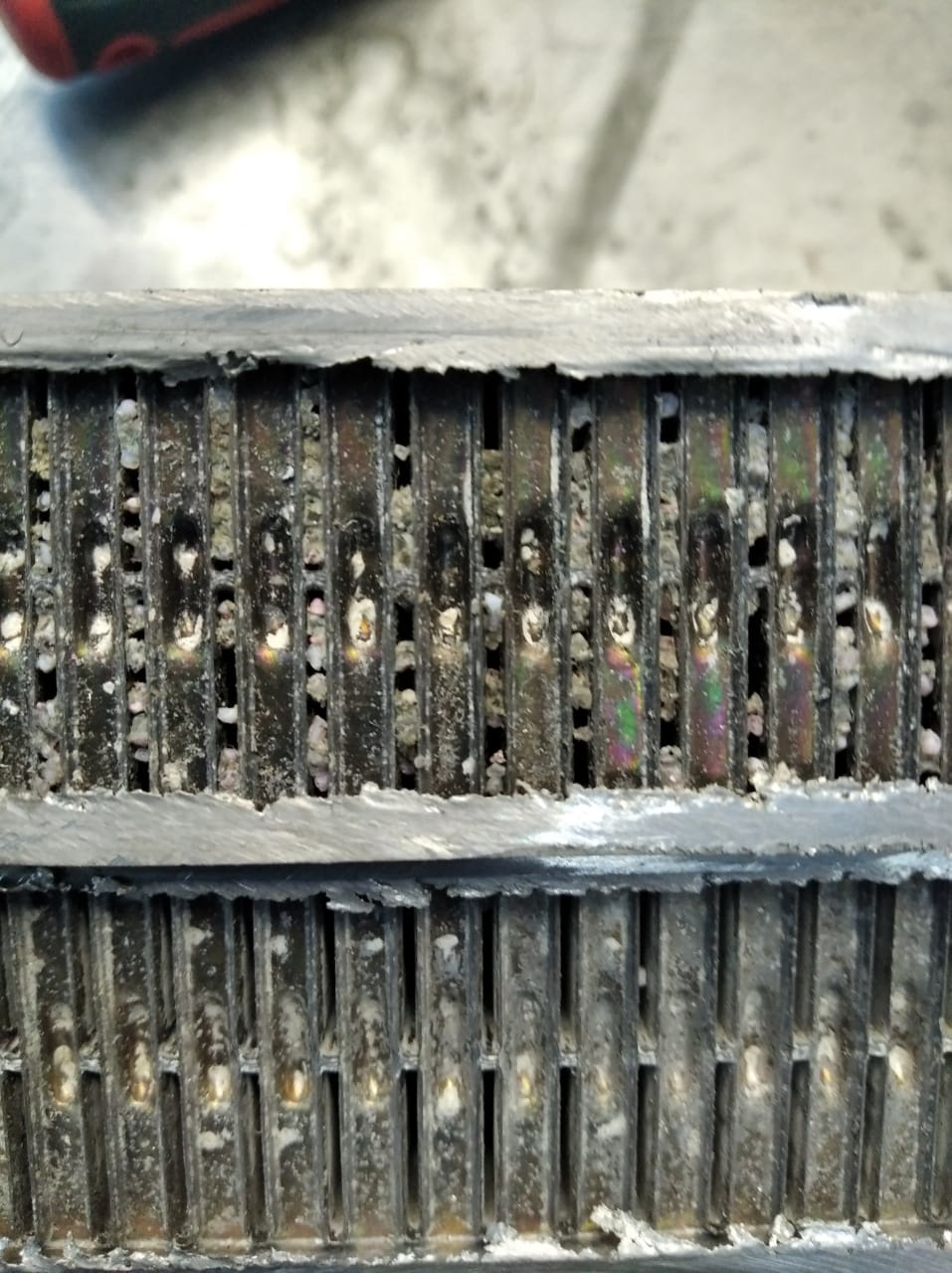

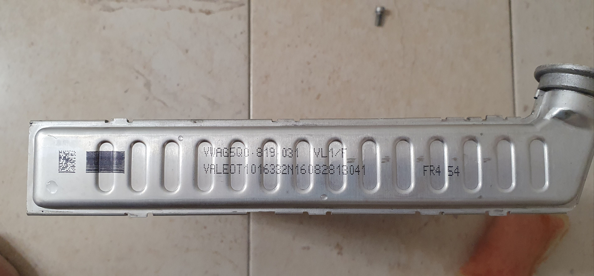

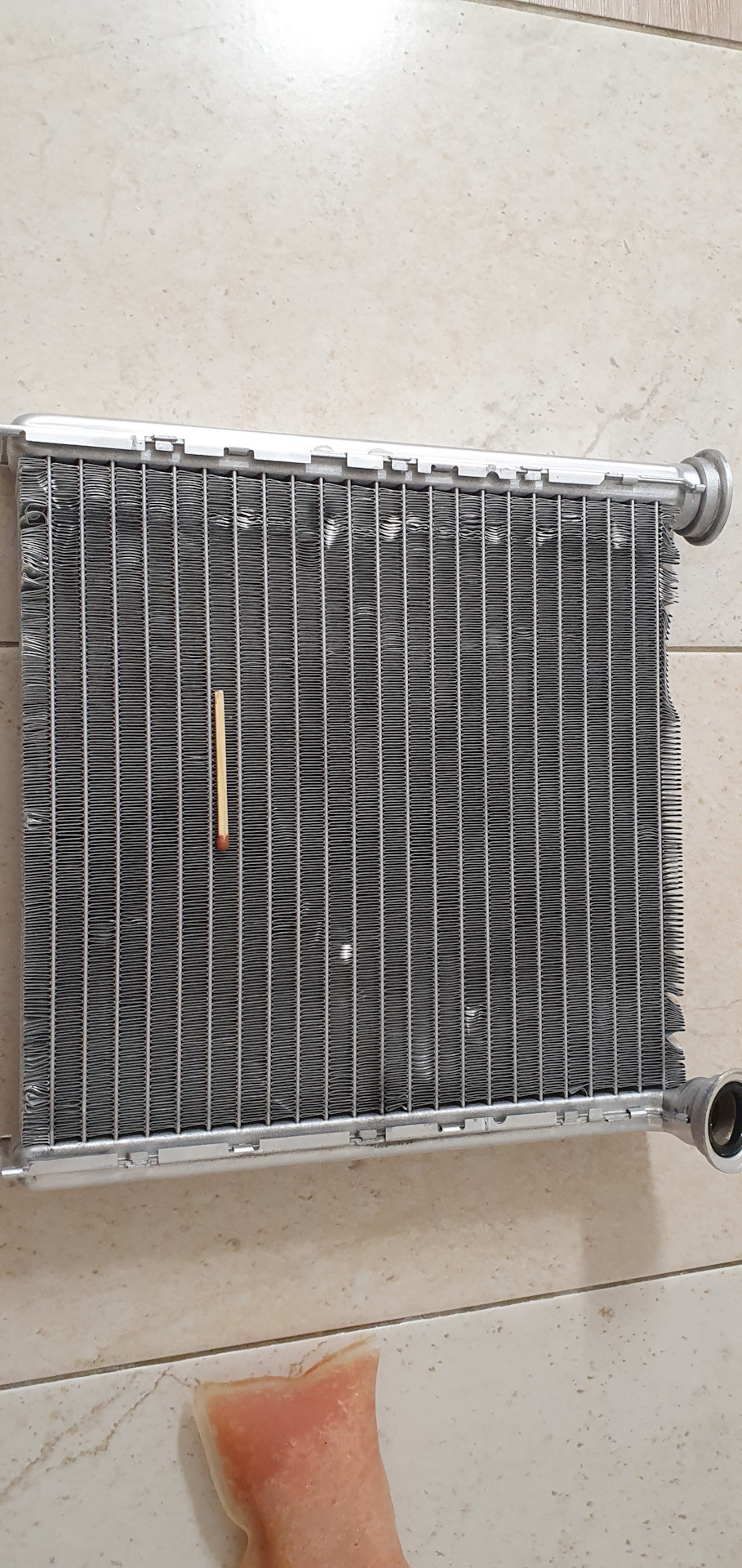

В оригинале стоит радиатор Valeo 5Q0819031B. На фото можно увидеть толщину перемычек, которые очень тонкие.
Попытка промыть радиатор в домашних условиях не увенчалась успехом. Продувка тоже затруднена.
Найденный вскрытый аналогичный радиатор показал, что тончайшие каналы радиатора забиты некой гелеобразной субстанцией, которая скорее всего является продуктом некачественного антифриза.

Прогрев мотор не только до 90°С по охлаждающей жидкости, но и до 80°С по маслу, пирометром измеряете температуру подводящего и отводящего шланга. Если разница теператур существенна, то ваш теплообменник уже мертв.
Промывка в данном случае системы охлаждения результатов не приносит!
Только замена!
Повторюсь, что замена отопителя дорогая процедура, но самая эффективная! Ваше здоровье и нервы стоят значительно дороже! Посмотрим, как долго проживёт новый радиатор отопителя и как долго он будет выдавать тепло, которое в российских условиях нам так необходимо в зимний период.

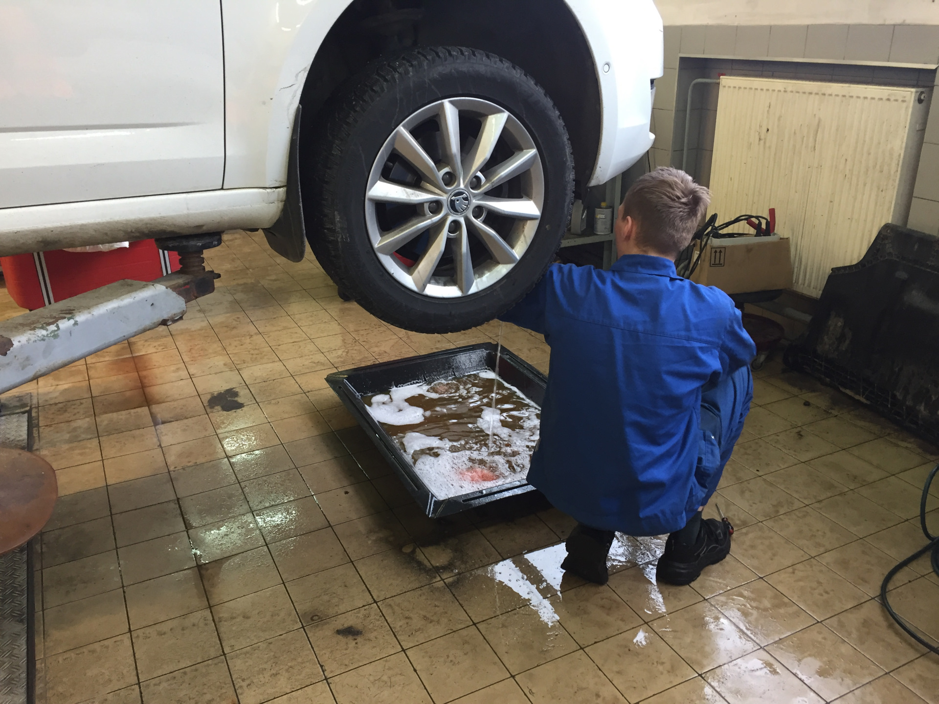

Как чистили систему охлаждения?
Дистилятом

Соты очень мелкие. Если промывать теплообменник, то только со снятием и под хорошим давлением.
Зачем снимать? — подключусь к шлангам и вперёд. Станция создаёт напор 1 атмосферу.

Теплообменник в разрезе. Можно увидеть, как забиты каналы
Это накипь или что? Какого характера загрязнения?

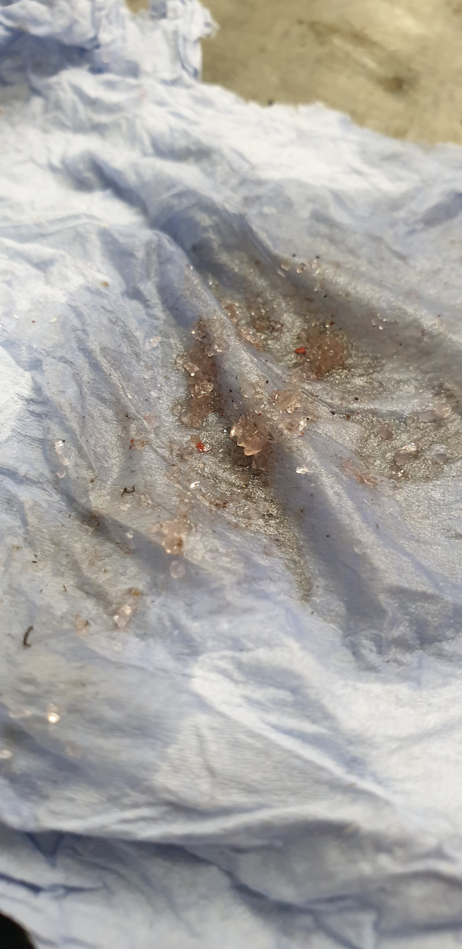

Это не накипь. Больше похоже на очень густую слизь в перемешку с мелкими камешками.

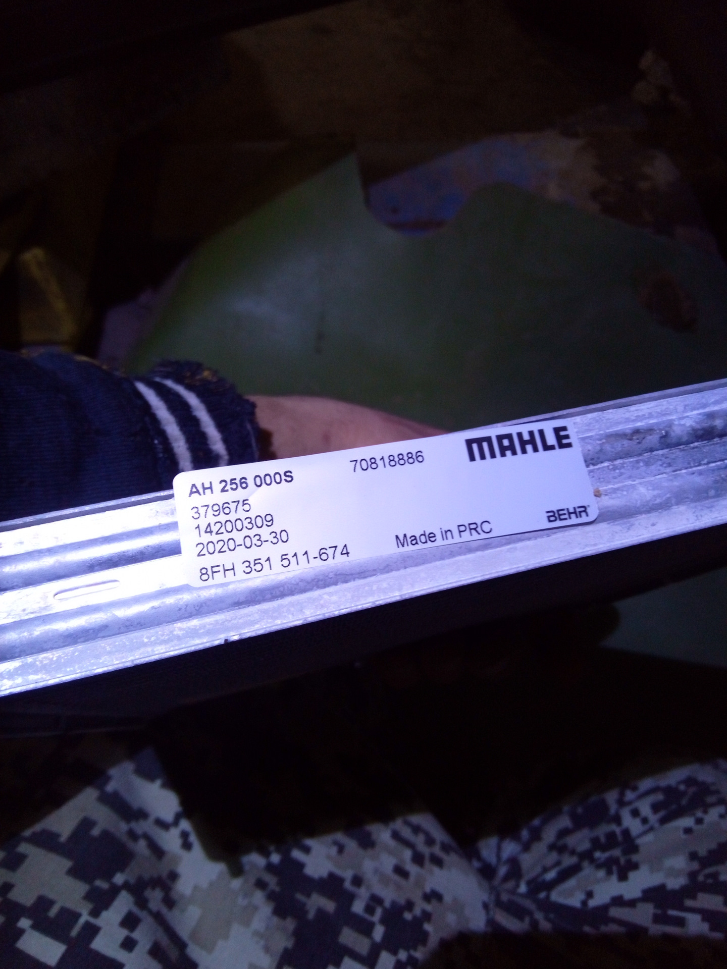

Приветствую! Промывка радиатора не увенчалась успехом…
Заказал новый MAHLE арт. AH256000S — сказали не хуже чем оригинальный Valeo, зато дешевле и срок поставки меньше.
Поставлю — отпишусь по результату.

Поставил радиатор фирмы MAHLE (в коробке оказался BEHR) — в салоне снова тепло! И Вебасто греет идеально. Цена вопроса 6750₽ радиатор + 807₽ комплект уплотнений + или — сам поставил. Фото неудачного процесса промывки не прилагаю)))
а для чего силикагель в расширительном бачке ?
Восстанавливает карбонатный состав антифриза по мере необходимости
так что пакет с ним не герметичный? насколько я знаю силикагель удаляет влагу из воздуха ?
Конечно не герметичен. Он из платиковой сетки.
740771
Там селикат, не селикогель

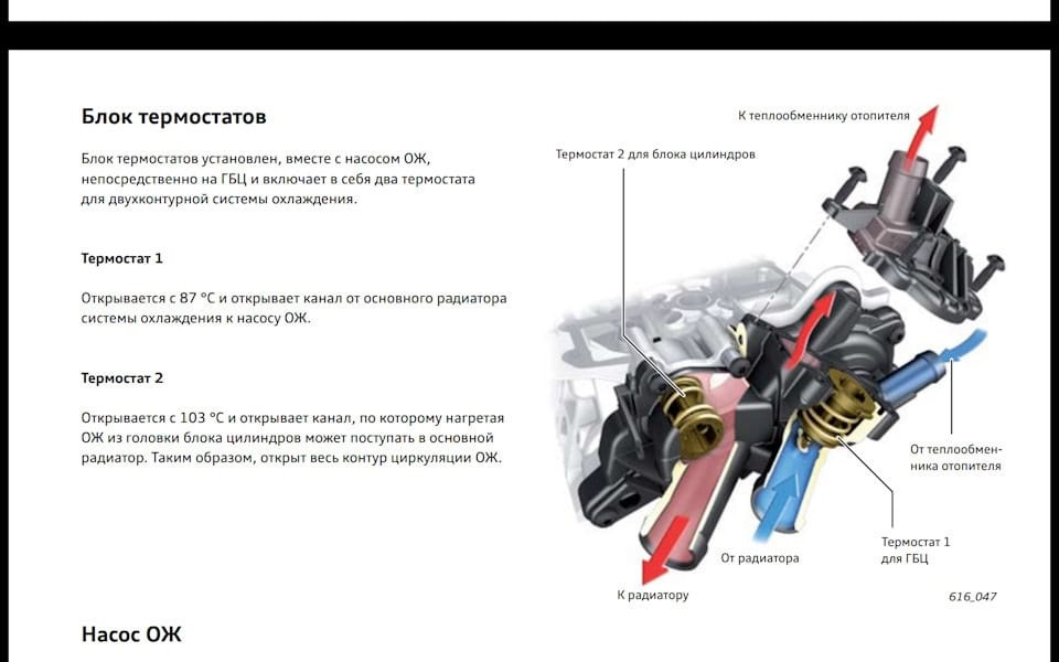

Термостат проверил? Там два термостата
У меня 1 термостат. Как и всех )
Нет два термостата
RedAztec
RedAztec
Первое двигателя а второе в салоне
RedAztec
В помпе внутри два термостата
У меня 1,8 если чего.
И там 1 термостат )
Там 2 термостата и 3 контура.
