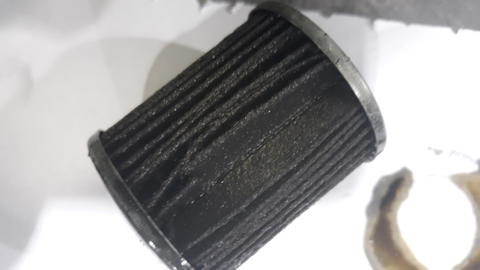

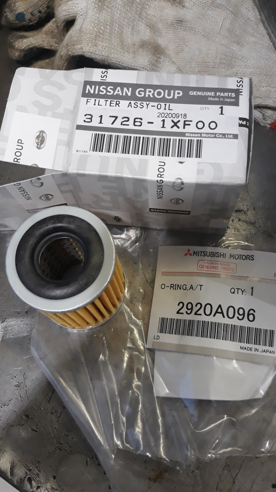

Наконец то выдался свободный денёк и я решил не валяться на диване, а провести этот день с пользой, заменить масло в вариаторе, на этот раз с фильтром. До этого, на протяжении 50ткм я менял только жижу, частично, примерно по канистре. Слил-залил. Использовалось idemitsu cvtf, но в силу того, что оно серьёзно подорожало до 2800р за 4л в емех и автодоке, перехожу на Shell S5 CVT X.
Масло брал у дилера, в своём городе, в подлинности уверен но, ради интереса, проверил на сайте введя код с крышки. Сайт подтвердил, что масло настоящее. Обошлось оно мне по 1740р за канистру, взял 2шт ( 8л ).
Особо расписывать замену нет смысла, для многих это пройденный этап, всё давно известно и понятно, немного остановлюсь на нюансах.

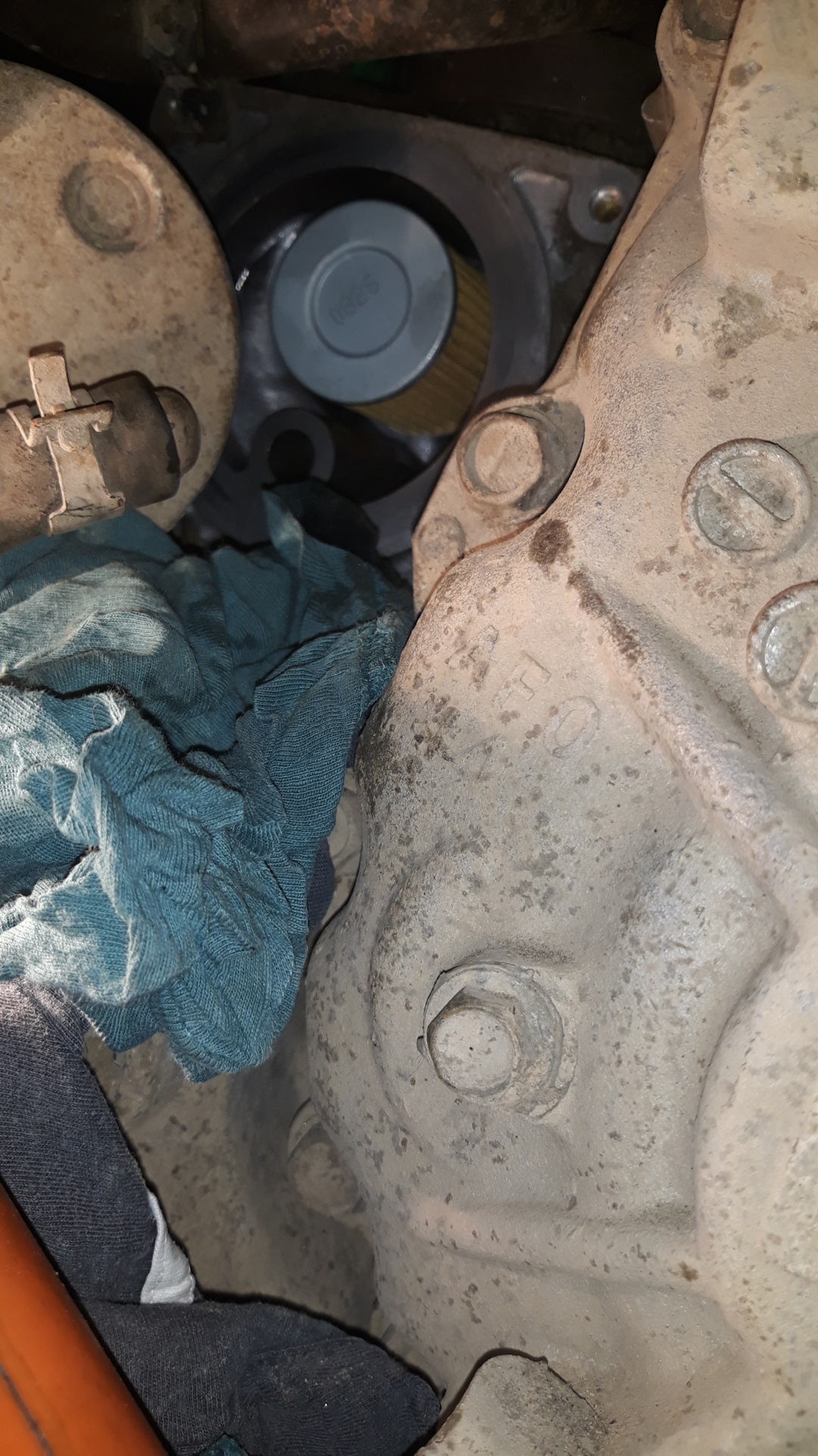

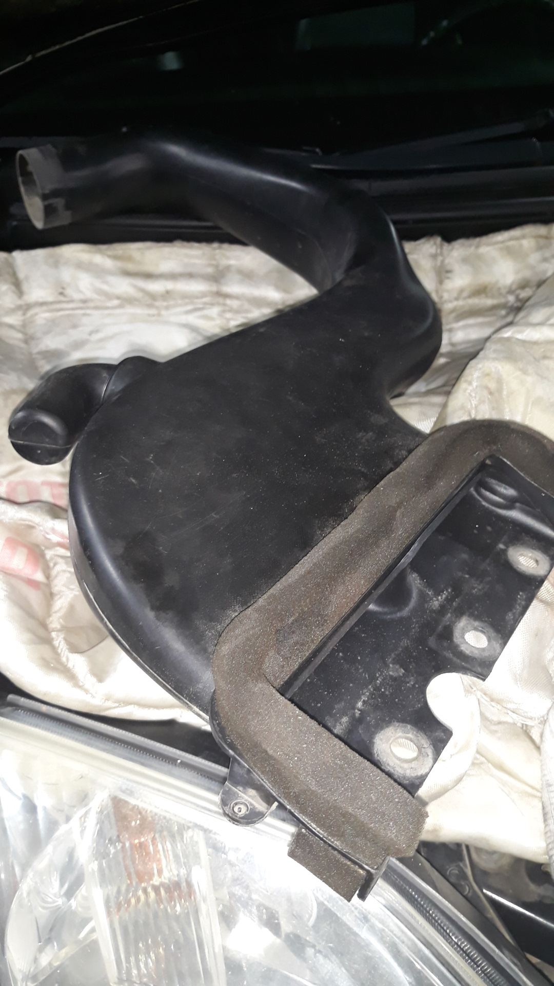

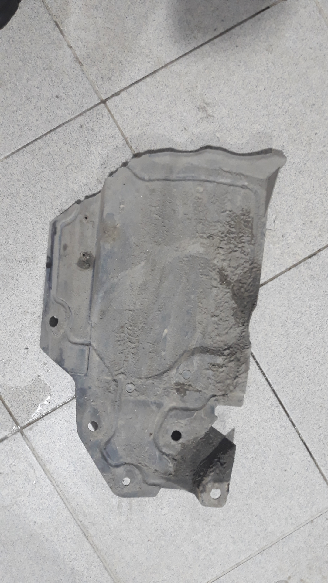

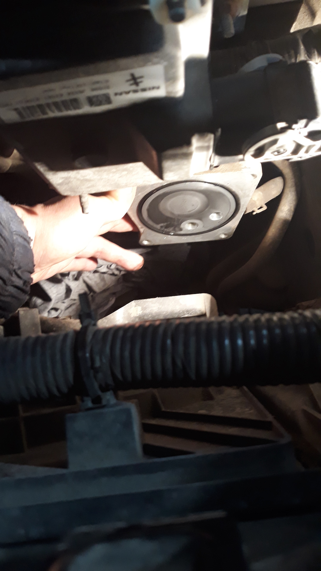

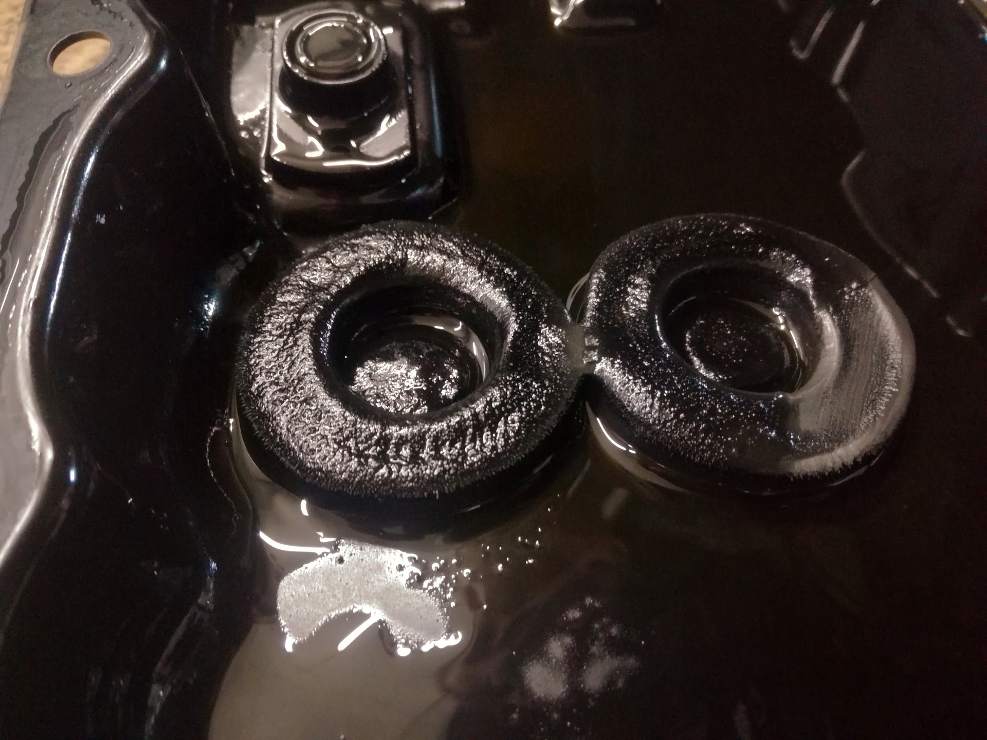

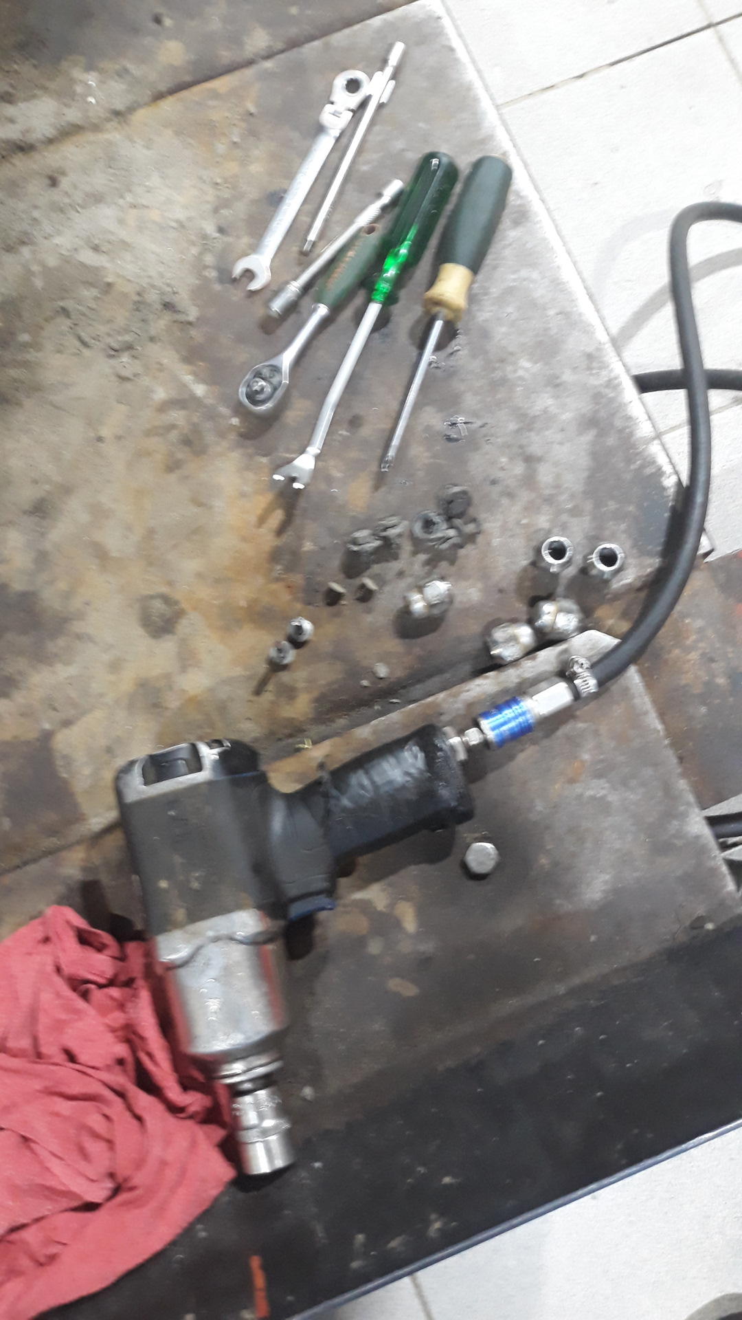

Акб, мозги и площадку не снимал. Снял только колесо, пыльник с подкрылка и воздуховод. Правые 2 болта охладителя открутил со стороны колеса, левые — сверху. Доступ нормальный.

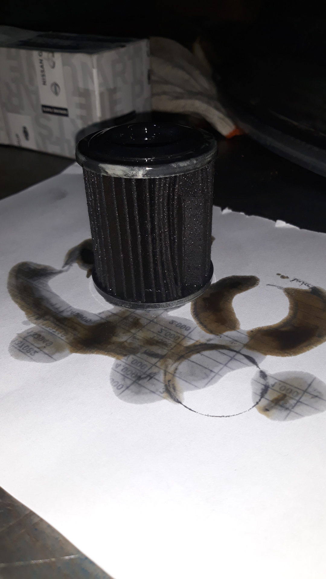

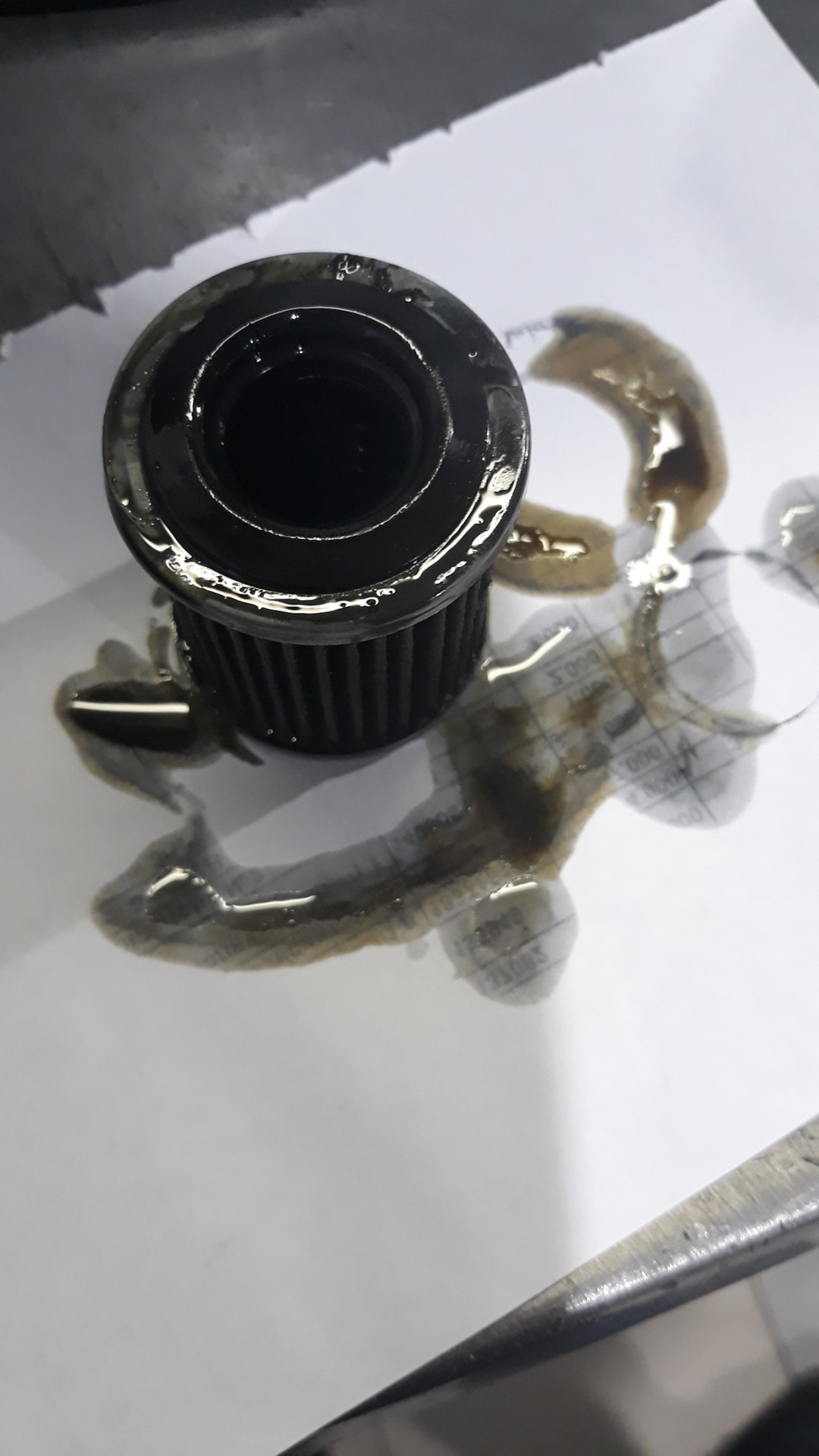

Вынув фильтр, резинка с него, ессесно, осталась внутри, но я ж учёный (😁) и выковырял её оттуда.
Резинку охладителя заменил сверху.

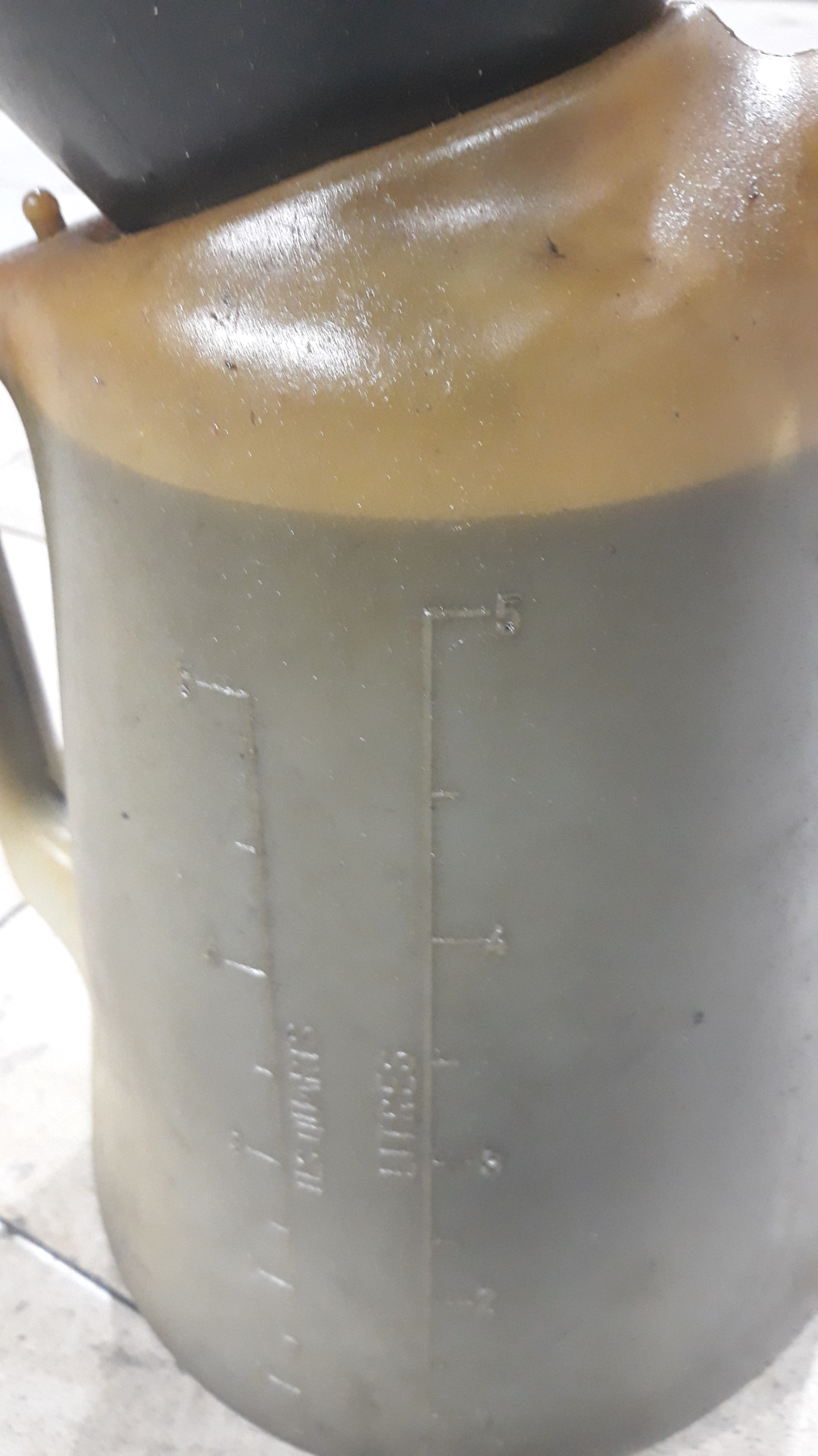

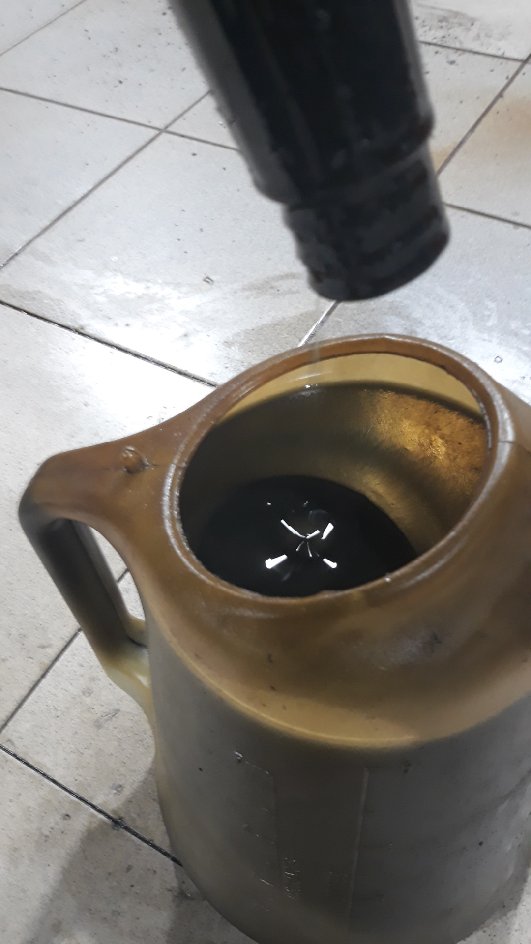

Потом снял защиту, открыл пробку и пошёл домой, обедать. Жижа стекала чуть тёмненькая, но не убитая, в банке кажется тёмной, но это в объёме всегда так. За 50ткм 3 раза менял частично, по 4л. Один раз снимал поддон, фото поддона с одной из частичных замен.

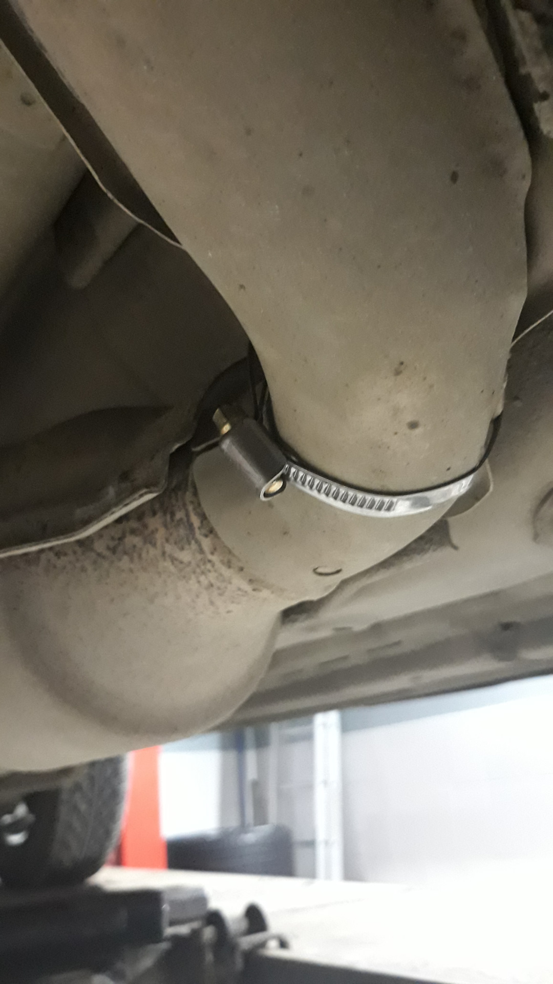

Заодно заменил хомут на выхлопе, старый лопнул и висел, болтая ножками. 😊
За несколько часов слилось около 5.5л ( уровень был в норме ). Не ожидал, но это хорошо. Ничего не отсоединял, как то радиатор варика, ничего не продувал, что вышло, то вышло. Всё равно полностью не слить. Что осталось от 8л, позже залью, откачав нужный объём через щуп.
Залил 5.5л, сколько слилось.

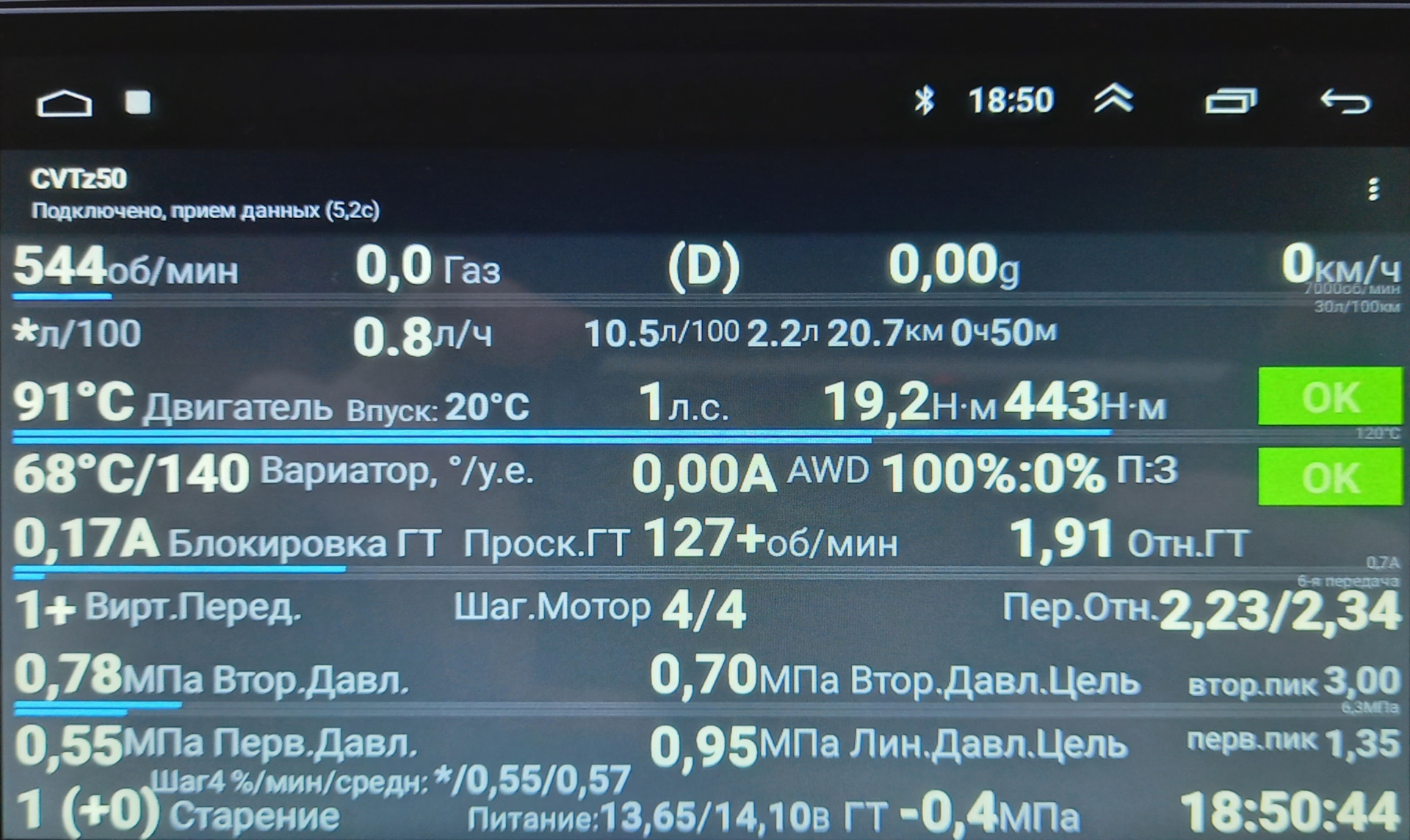

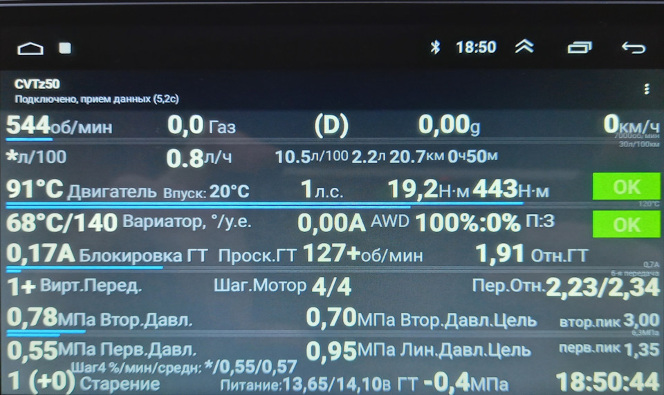

Завёл, прогрел до 55°с варик, мониторив через elm327 и cvtz50, проверил уровень, норма. Засунув руку сверху, под охладитель, проверил, что утечки нет, поставил защиту и с чувством выполненного долга пошёл домой, пить пивас.

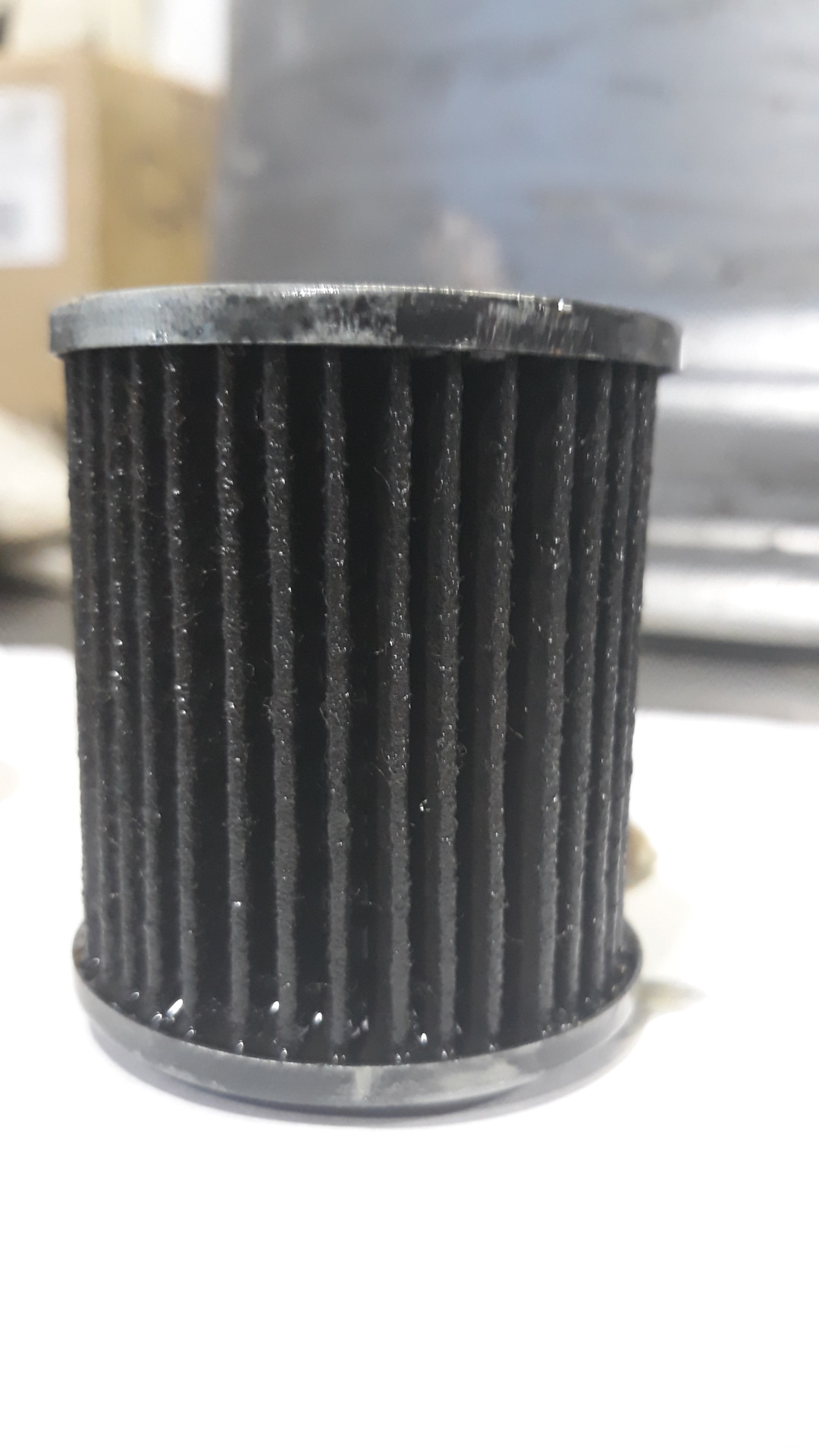

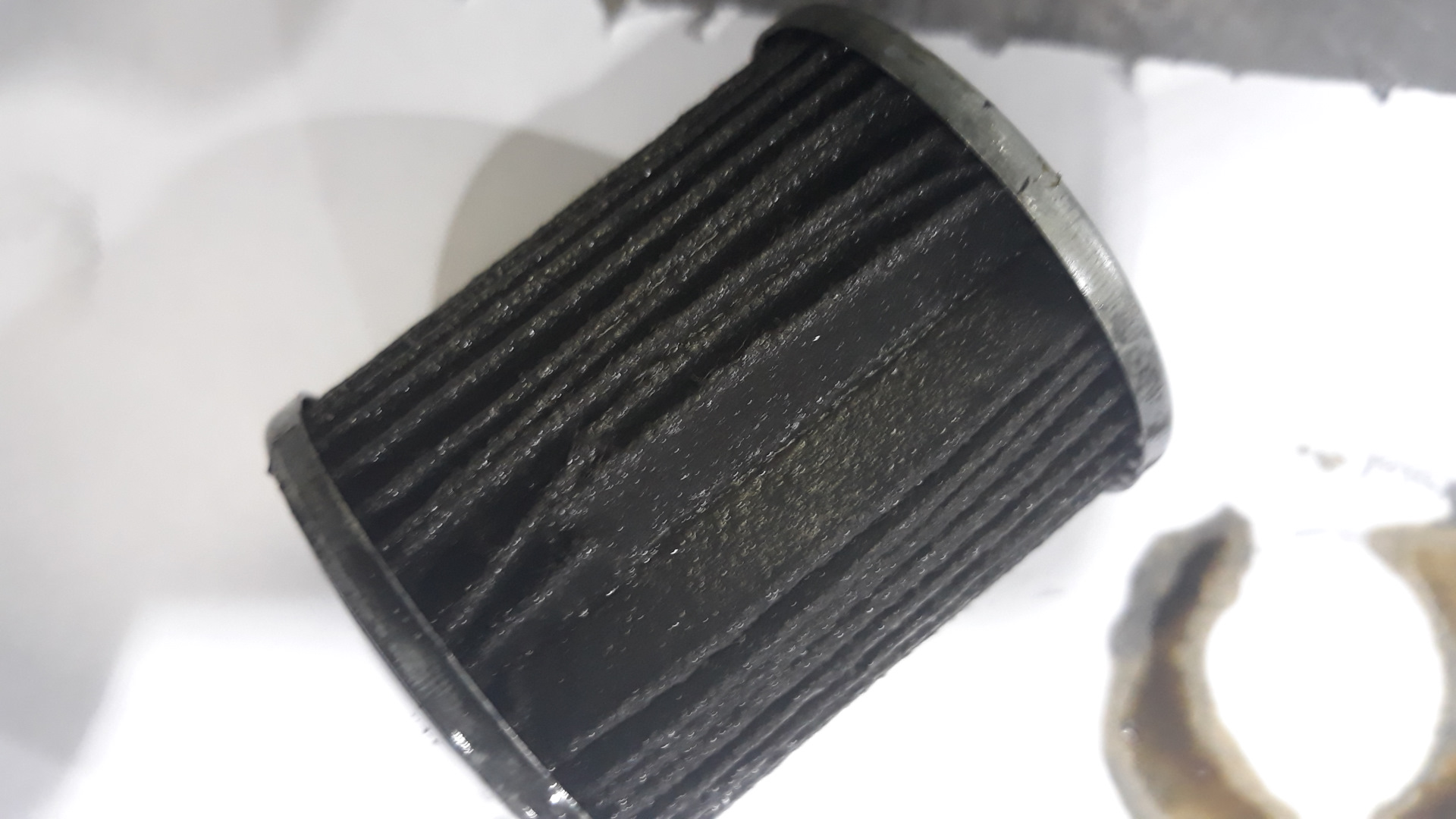

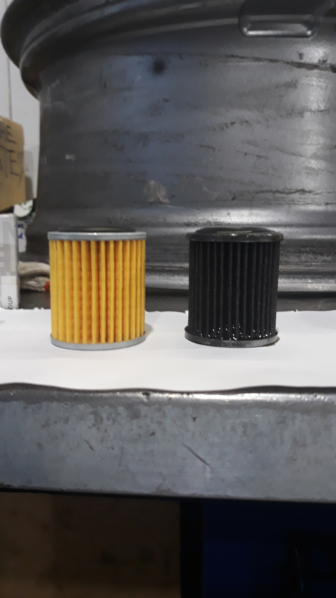

интересно, масло менялось, а фильтр тонкой очистки чернючий.
активная езда?
как себя шелл показал?
С Shell всё прекрасно. А фильтр, да, я тысяч 50 не менял, но предхоз сказал, что недавно был ремонт варика и фильтр меняли. Но я думаю врет или ему соврали. Но, теперь то точно новый. Есть теория, что слегка не новый фильтр лучше фильтрует. )) лишь бы он небыл забит полностью, но это должно быть видно по давлению в первичном контуре. А по давлениям у меня претензий небыло и нет.
скорее соврали, т.к. у меня на 90ткм почище был.
а шелл, я почитал про него на ойл-клубе уже, он больше нс3, но если говорите норм, значит тоже вариант
Да, в бэушной машине нельзя быть уверенным, что сделано, а что нет. Но, ничего страшного.
справимся ж)

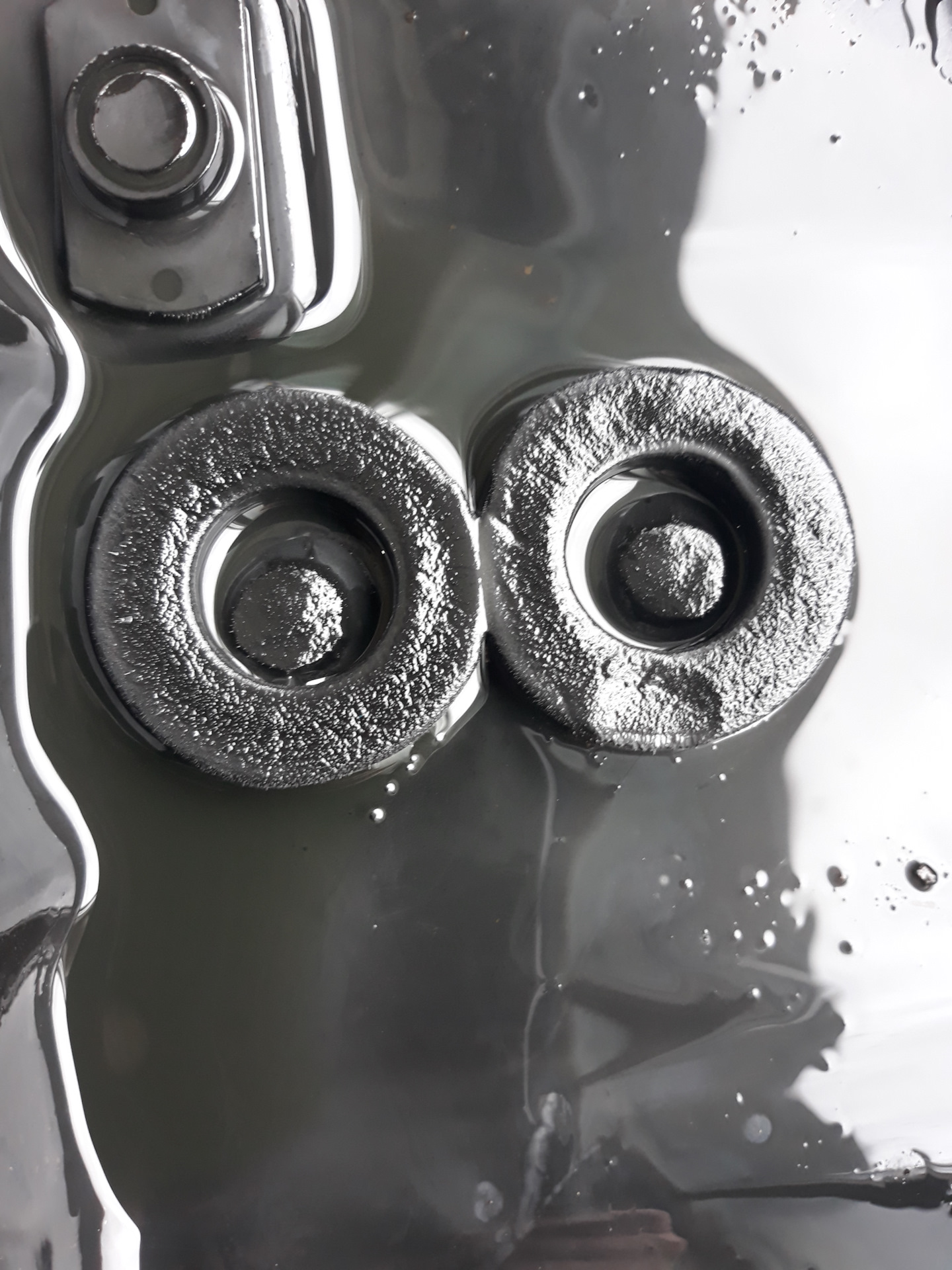

На магнитах вижу стружка есть. Я делал недавно полную замену, так магниты как новые. Меняли на сервисе аппаратом, посмотри в моём БЖ.
Не понял. На каком щупе? Если на фильтре и магнитах, то это не стружка, а блики света. Я всё тщательно осмотрел и прощупал. Нет стружки и твердых частиц. Только "пыльца".
Прости, хотел написать на магнитах. Поправил
Ответ дополнил. 🤝

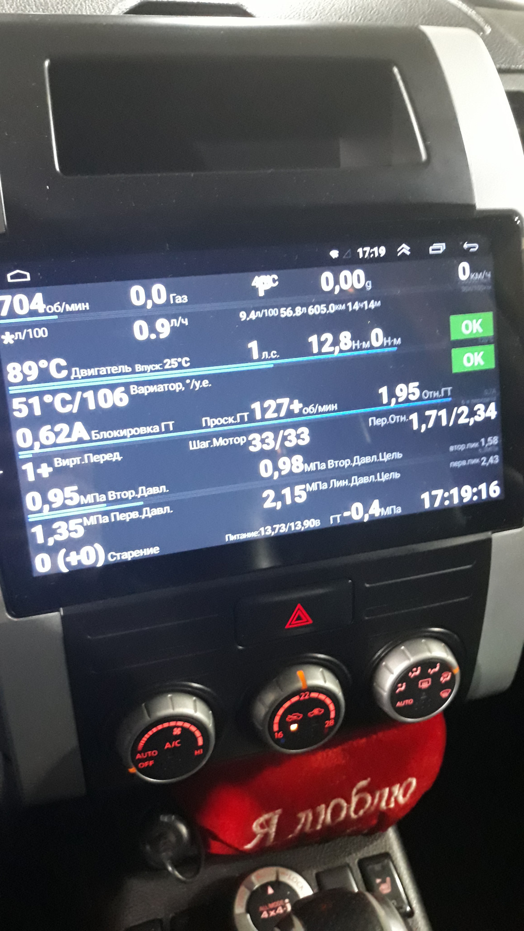

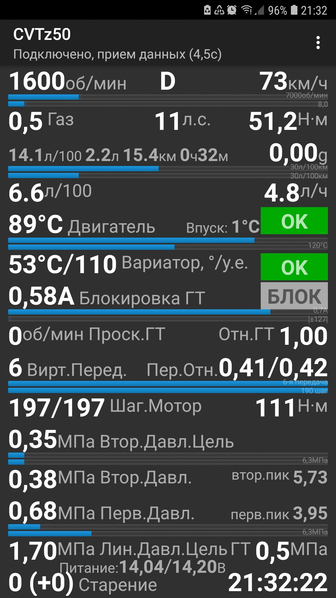

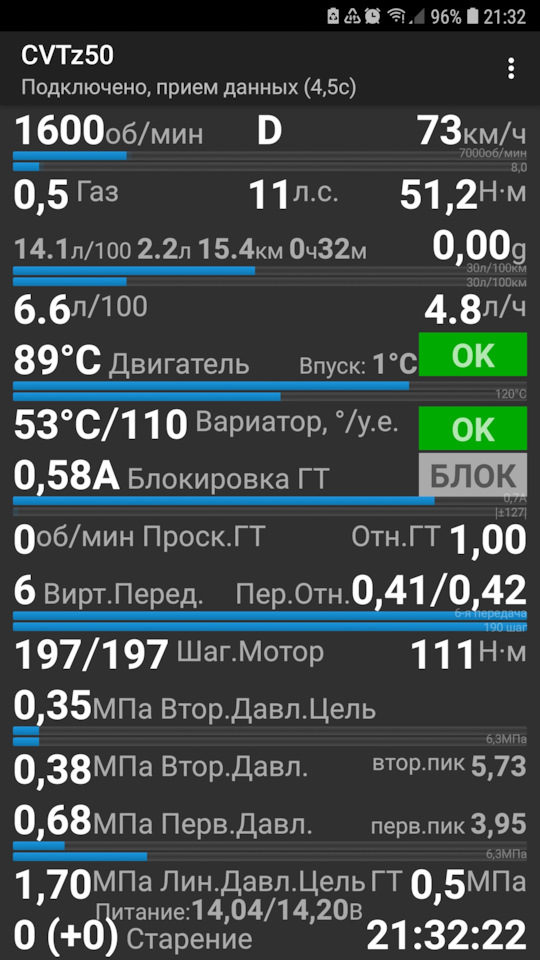

Степ стал лучше показывать на этом масле
Не мониторил. Только, когда прогревал. 33/33 😁
Это много, на парковке 15 максималка должна быть
Да я знаю. Иногда до 27 опускается. Но, так как всё работает нормально, пока плюнул, не разбирать же. Кста, и мах завышены до 197/197. Вот такой сдвиг.
У меня 178 максииальное, гидроблок махни, в районе 20 у нас стоит
А если не поможет? ))) спецы говорят, такое бывает, после ремонта и можно не обращать внимания.
Пи.яд они, это отговорки некачественного ремонта, конкретно ни кто сказать не сможет, я когда капиталил варик гидроблок взял новый, старый в гараже валяется, умельцы разбирают чистят каналы, меняют степ, цена получается практически одна, старый практически показывал как у тебя, перед появлением ошибок, степ стал показывать все больше и больше
Ну может и так. Я у других спецов спрашивал. И не у одного. Я уже так 50ткм езжу. Будет дальше ползти вверх, буду думать… у меня ещё стуки летом, зимой нет. Может дифф. Я думаю, пусть ходит, сколько проходит, а там буду думать. Пока ошибок нет. Но, спасибо за информацию! 🤝

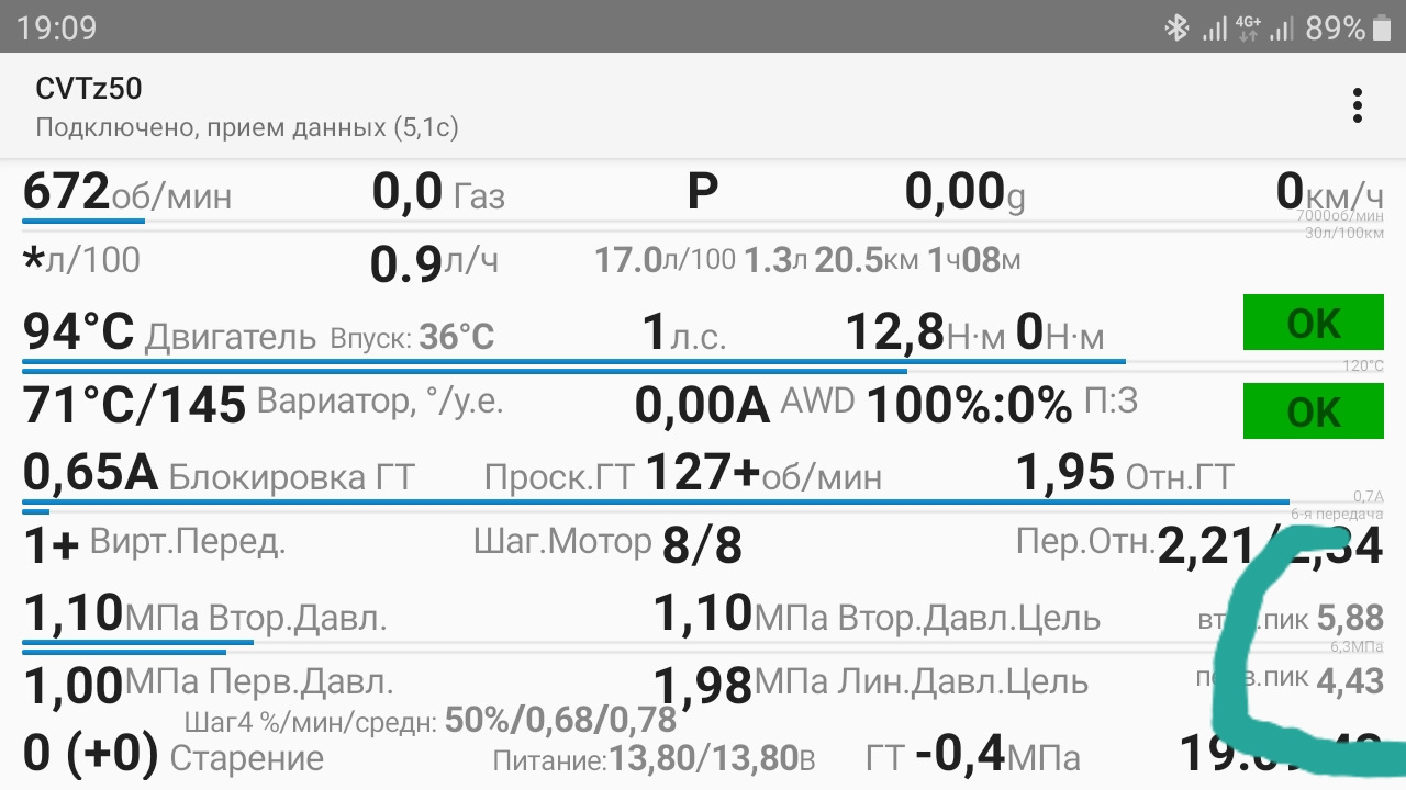

Обрати вниманине на пиковое давление, если 5 не вытягивает, то стоит призадуматься
Это где смотреть?
Датчики пиковово давления
А у тебя при 197 степа, чек не вылетает?
Нет. Ошибок нет.

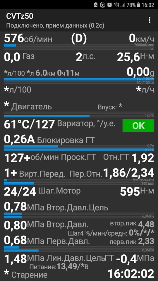

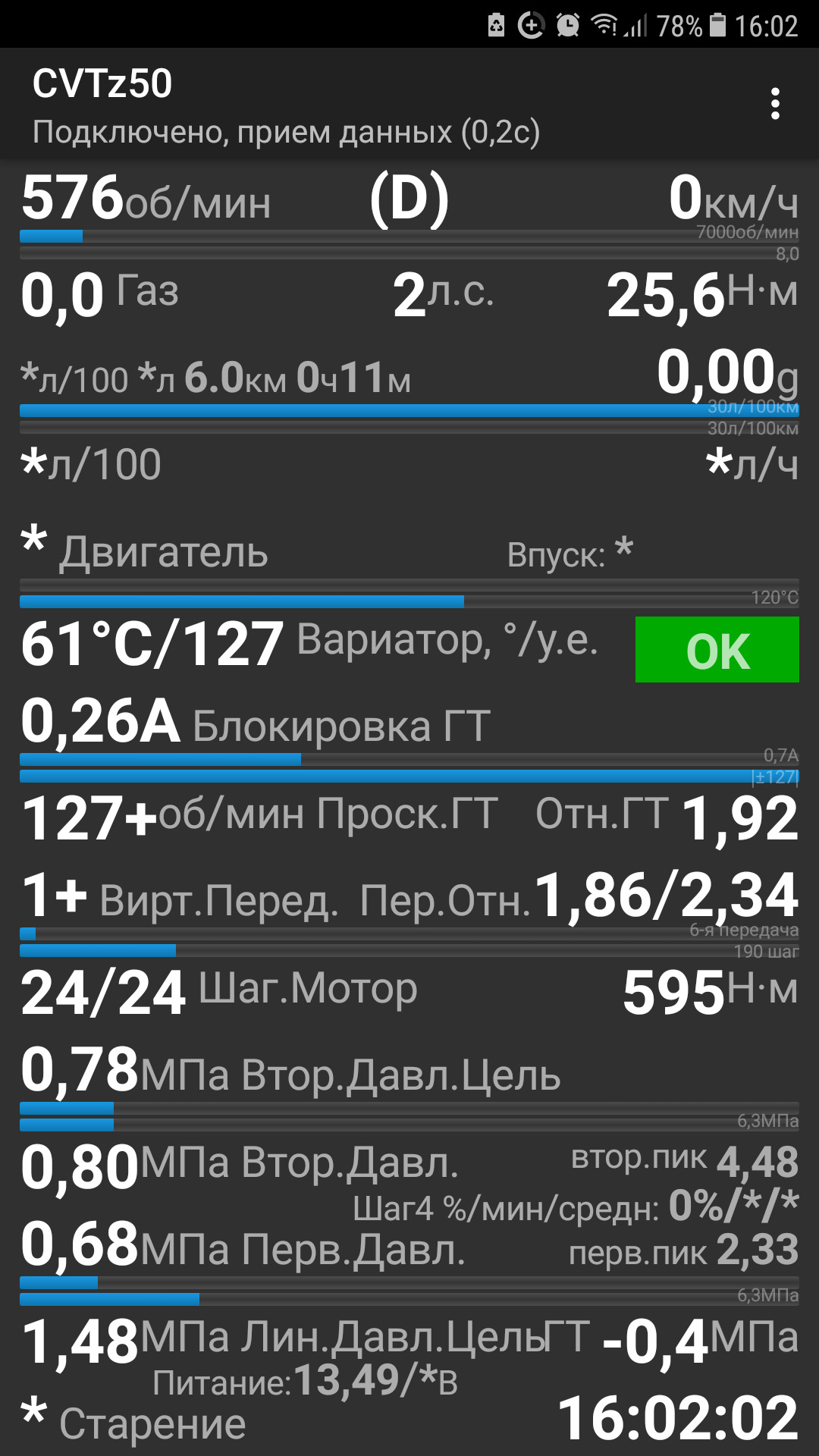

По моему это самая актуальная тема про икса! Не подскажете ребята по поводу первичного давления? На прогретом(относительно) вариаторе при остановке иногда давление в норме а иногда светится оранжевым, падает около 0.45. Степ вроде в норме всегда. Может клапан то клинит то нормально работает?
Не забивайте голову, это показания относительные, у большишства так показывает. Это прога для мурано создана, хоть варики и одинаковые, мозги у машин разные. Хоть и написано в мануале 0.7, но это же опять зависит от многих параметров, прогрева масла, как вы нажимаетн тормоз, какая скорость и т.д.
Да я бы не забивал если варик не буксовал… Так подозреваю что ремень проскальзывает
Если ремень буксует, то должна присутствовать стружка на магнитах, может проблема в другом
Мне тут сказали может быть стартовый пакет. Но что то я не верю в это. Вот фото магнитов
Магниты грязноваты, большой пробег от замены до замены
Главное — втор давл. На ресте вообще убрали датчик первичного. Можно на него особо внимание не обращать. Какик обороты на ХХ? Бывает, давление первичного низкое, если малы обороты. На Р, на ХХ, обороты должны быть 700+-50, на стоЯщкм авто на D, не менее 550об. Проверьте, если надо поднимите с помощью cvtz50.
Я бы не обращал ни на что внимание если б он не буксовал если чуть резче газ нажмешь или чуть внатяг трогаешься в горку
Всё ништяк. Можно немного поднять обороты.
Я тогда хз! Если тут все ништяк то значит ремень лысый уже

Возможно, это стартовый пакет. Не очень хорошо, конечно, но если бы ремень проскальзывал, варик бы уже приехал. Много пыльцы на магнитах это и есть, скорее всего, продукт износа пакета фрикционов. Если ремень проскальзывает, будет стружка. Но это быстрый процесс. Варик встаёт моментально. От 1 до 100 км пробега. Реже буксует дольше.
Ну я стружки не видел, вроде просто пыль была. Возможно надо снять поддон и глянуть их снова после пробега около 7тыс. И кстати на задней скорости нет такого. Взять одинаковый уклон, задом заезжает передом буксует, вибрация идёт
Тогда совсем загадка. Можно связать с разными придаточными числами передней и задней передачи. Но точно не скажу. Посмотрите, что в поддоне. Если есть хоть немного стружки, она светлая, блестящая, срочно в ремонт, дешевле будет, чем если варик встанет. От души удачи!
