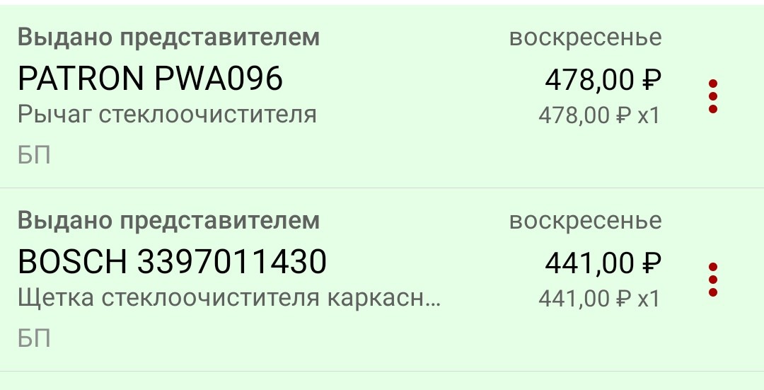

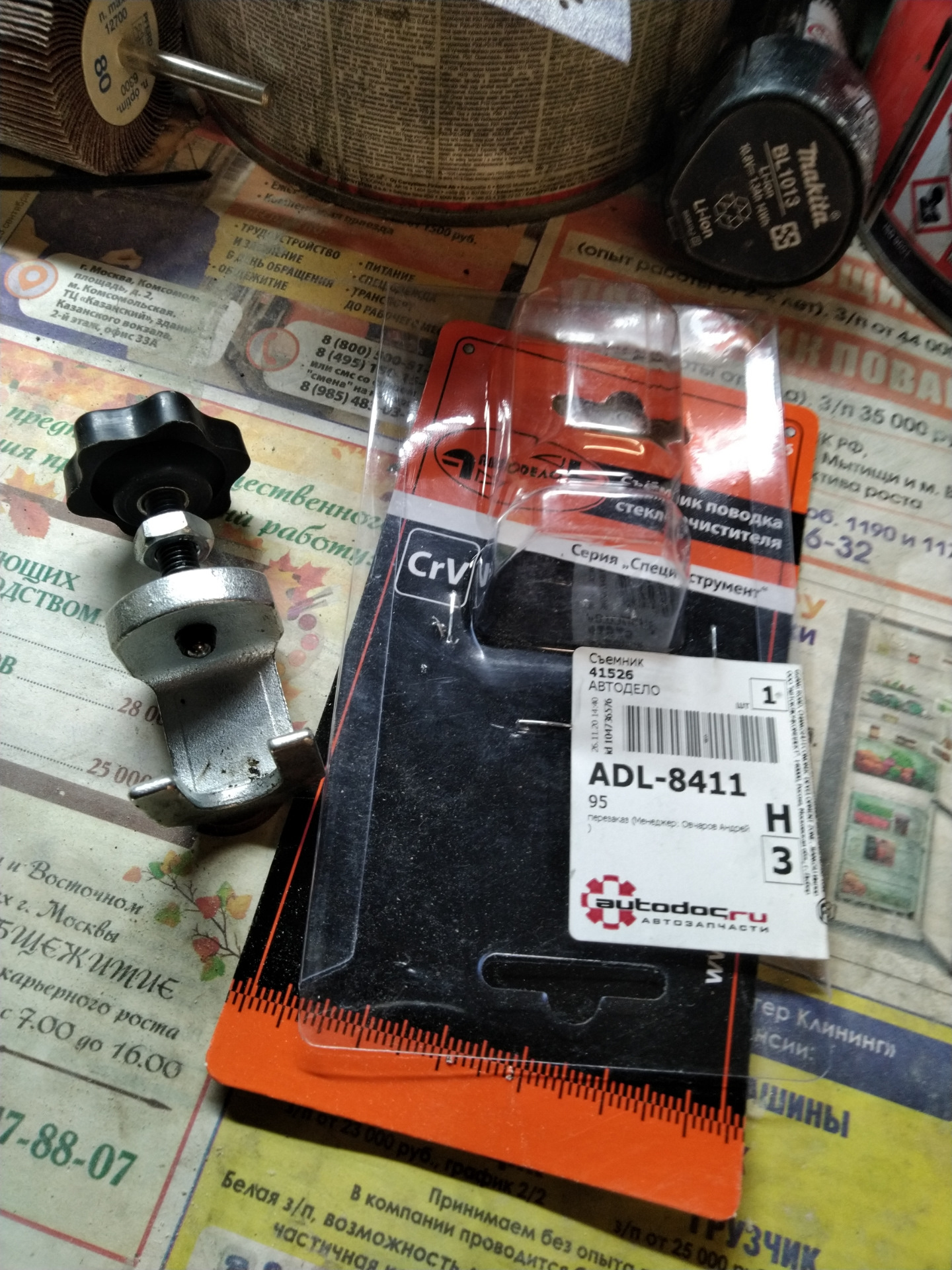

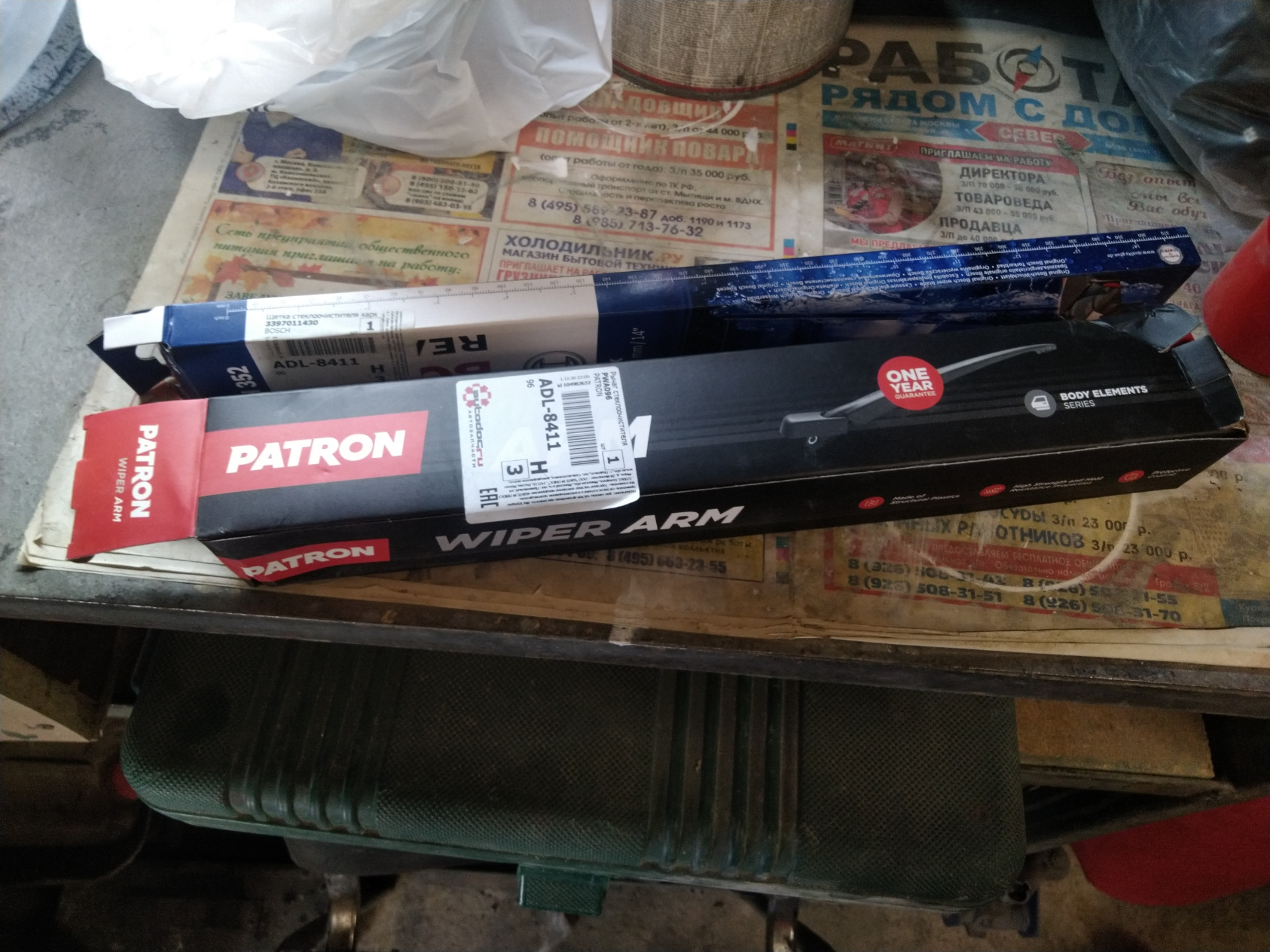

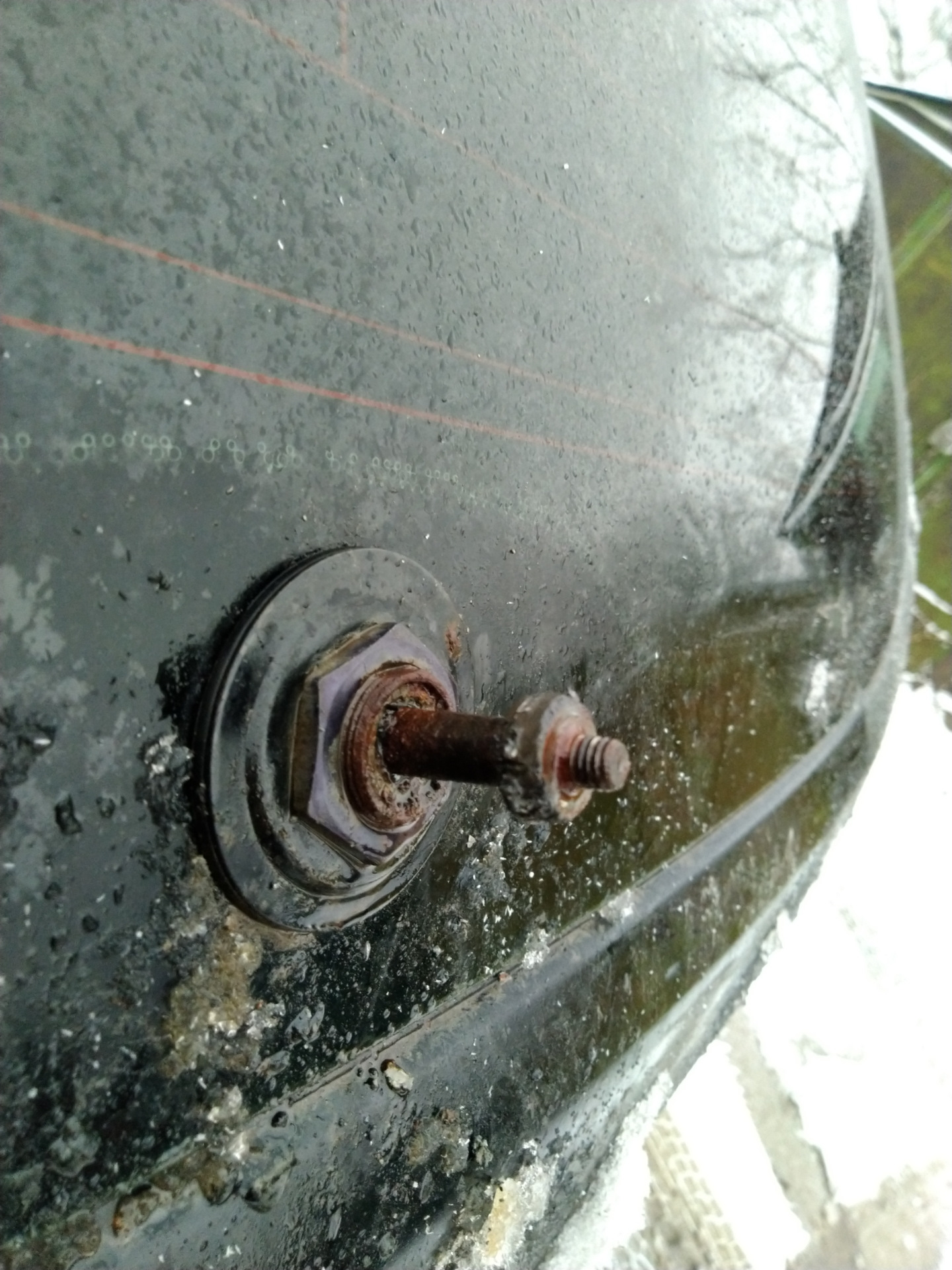

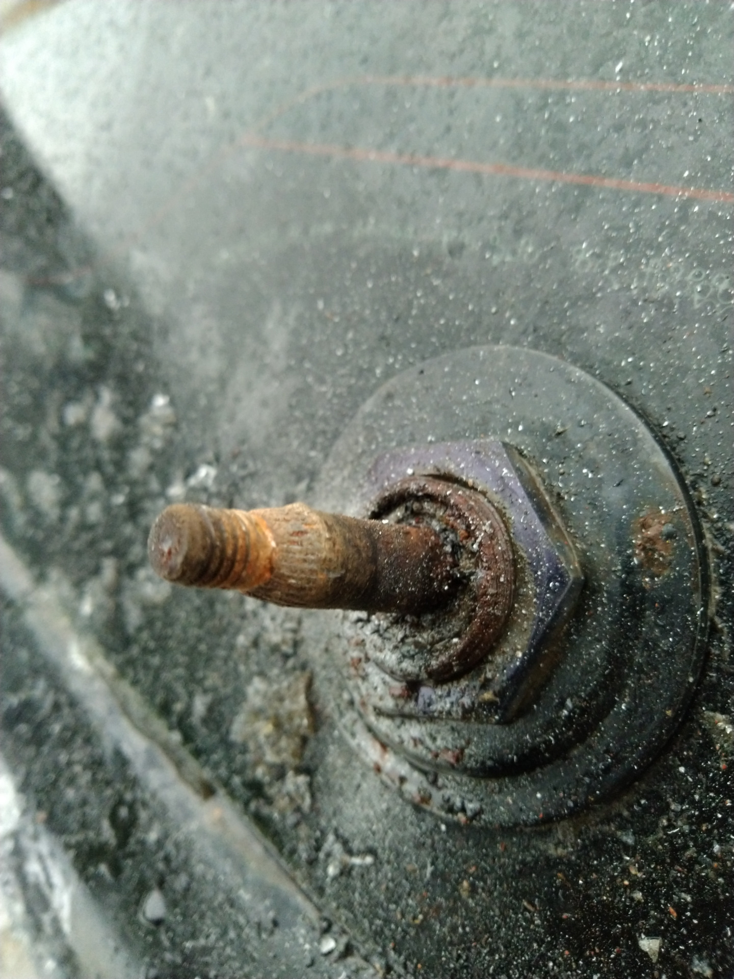

С самой покупки не нравилось как чистит задний дворник, думал дело в щётке, но внимательный осмотр показал, что дело в поводке. Хотел было его снять, даже купил съемник, но не тут то было, он наглухо прикис к оси мотора.
Полистав драйв 2 понял, что подходят болт он от хундай сантафе.
Ну и не долго думая, заказал, и пофиг что не ориг, чистит теперь на ура🤘
Запчасти на фото: BL1013

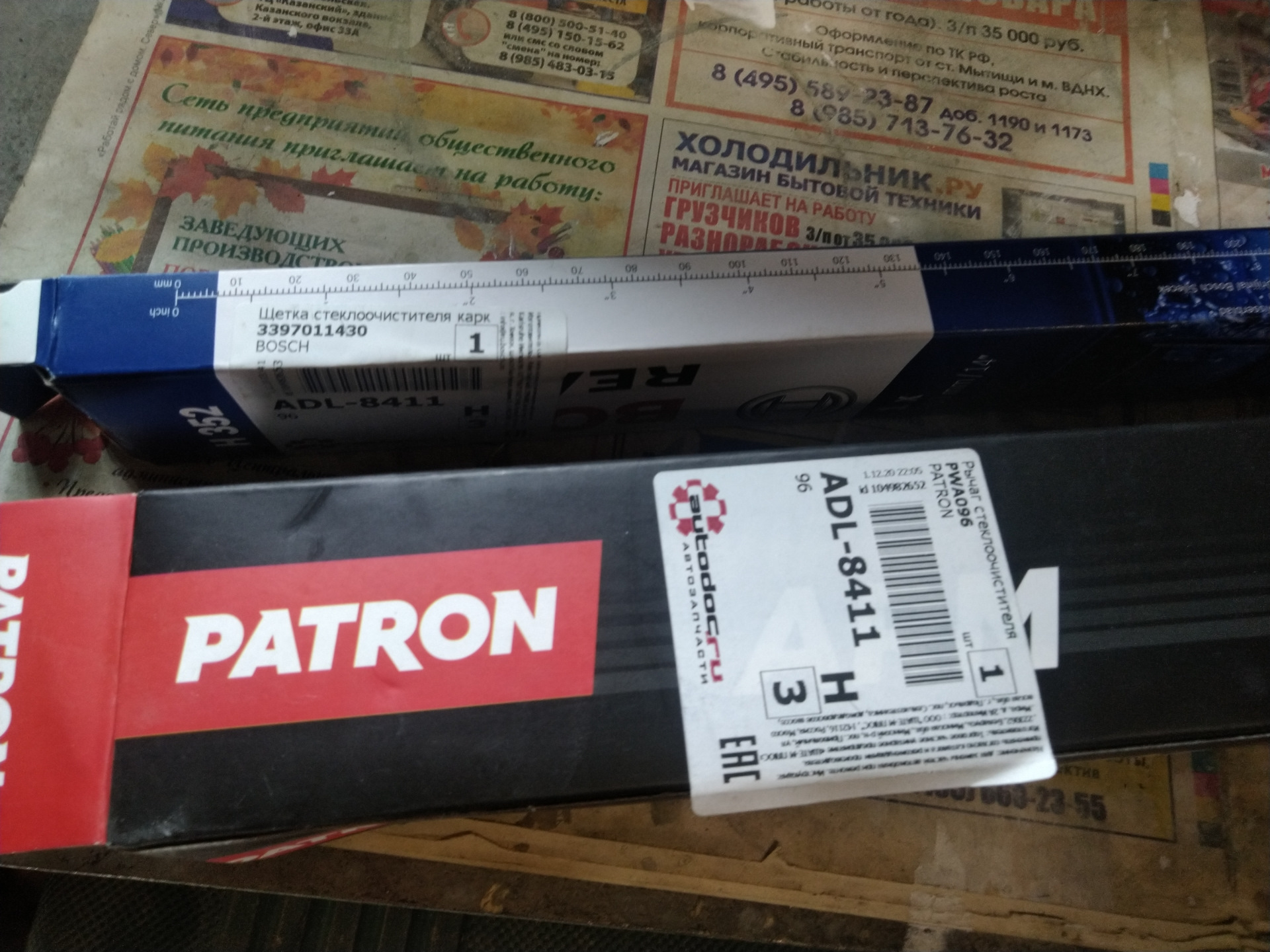

Отлично. Вот по такому артикулу поводок заказывали Patron PWA096 ?
Да он самый
Ок, спасибо. Будем заказывать

Как в итоге поводок снял, с помощью съемника или пилил?

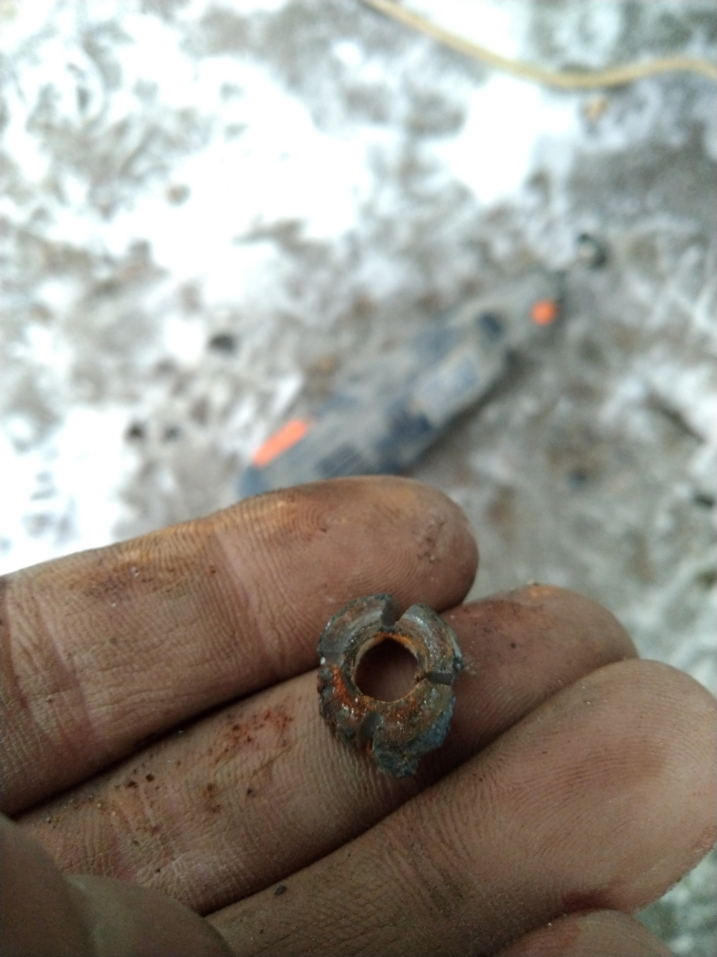

Поводок, та часть которая пластиковая отломилась от сердечника на оси. Вот его и пришлось запиливать и снимать от туда. А вообще снимают сьемником обычно
что подходит от сантафе?
Поводок дворника и сама щетка болт он встает. И мало того скажу, на поводке вставка латунная, следовательно так активно не будет окисляться на оси моторчика
артикул наверное есть?
988112B000 поводок. Стоит 600 рублей, от оригинала не отличить.

Надо было снять и смазать… не очень хорошо выглядит и скоро можно клина дать.
Фотку не сделал, Почистил внутри под резинкой и все обильно смазал, так что там все гуд👍
имеется в виду снять целиком моторчик разобрать его, вытащить штырь, очистить от ржавчины и собрать смазав предварительно. то что вы мазнули снаружи конечно хорошо, но толку мало
scorpius
У меня под резинкой вообще было всё отлично, но тем не менее заклинило.
4 часа мастер с помощью известной матери выбивал молотком заклинивший намертво штырь.
Ну это можно будет сделать по лету, скажем так провести ревизию, хуже точно не будет. Но такое чувство складывается что его уже снимали, т.к. гайка не ржавая.
