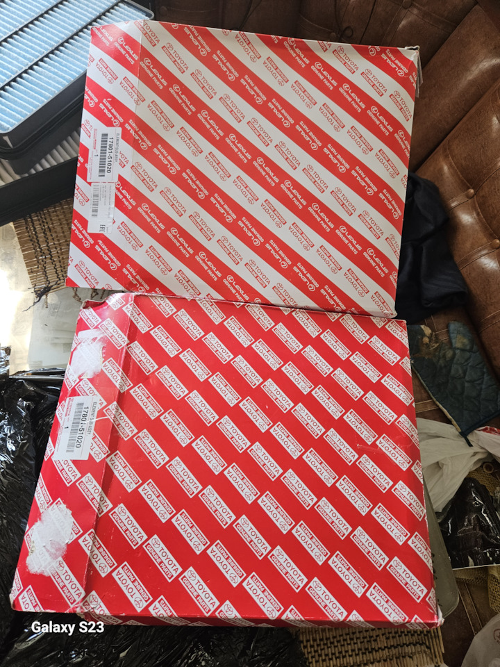

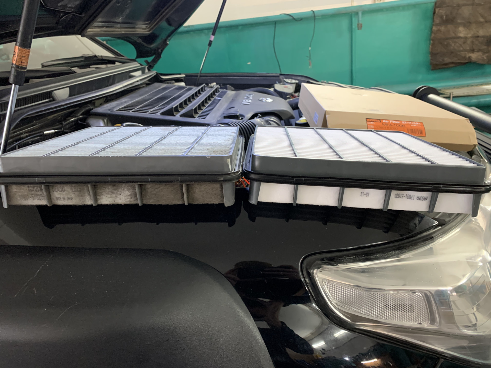

Несколько раз сталкивался в автомагазинах, как продавцы "впаривают" воздушные фильтра владельцам дизельных двухсотых с 1VD от бензинового двигателя 2UZ/1UR. Со словами якобы тоже самое, но в половину дешевле.
Решил купить такие фильтра, чтобы наглядно разобрать отличия.

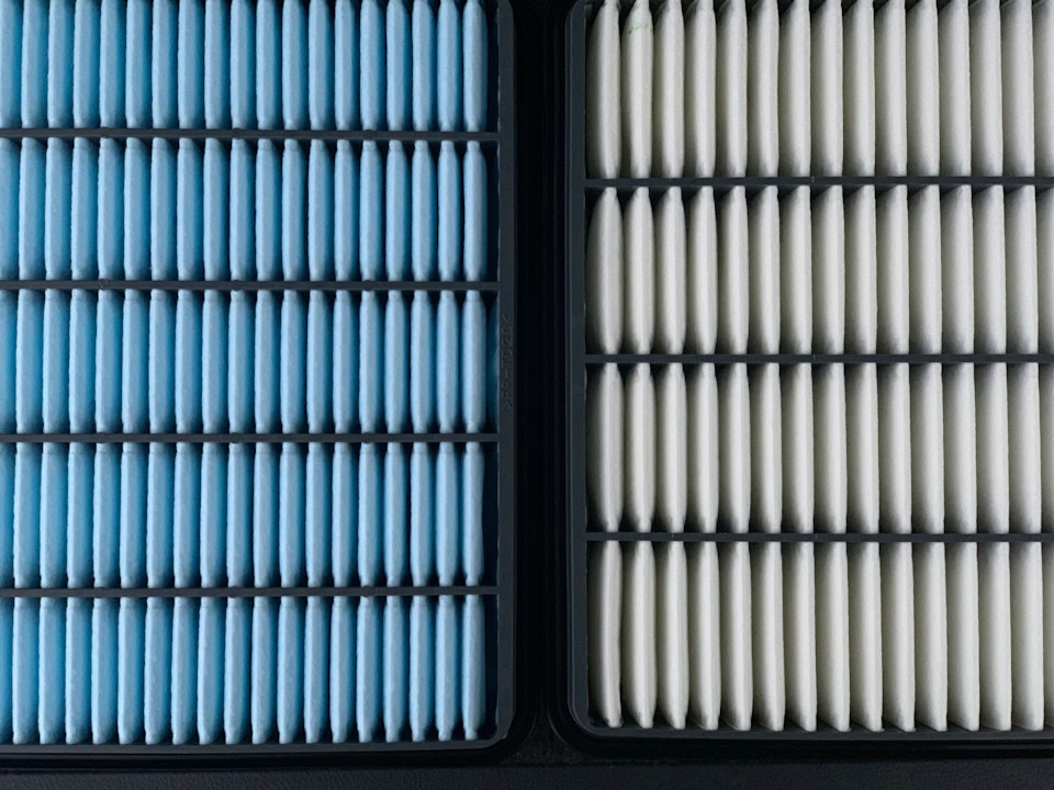

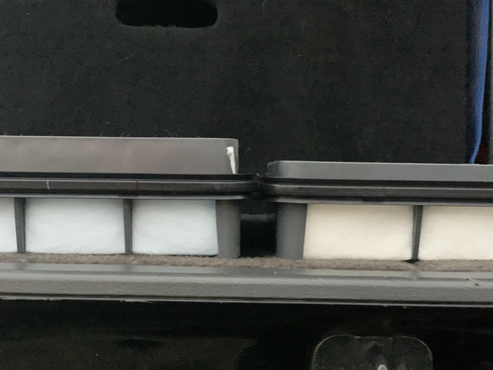

По внешнем габаритам фильтра идентичны и если внимательно не вглядываться, то можно купить.
Однако первое что сразу бросается в глаза это толщина. Фильтр с бензинового двигателя на четверть тоньше дизельного варианта.

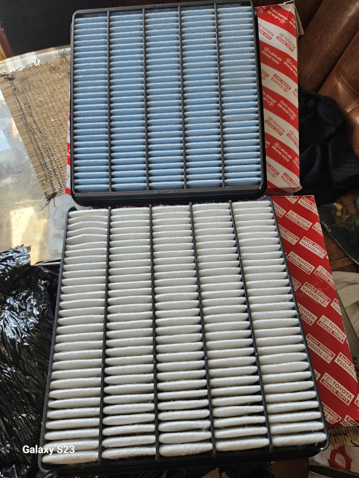

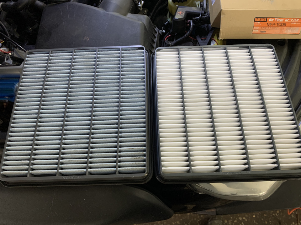

Второе явное отличие это менее плотная забивка фильтрующим элементом.
На дизельном фильтре:
— 5 продольных секций по 30 ребер в каждой
В то время как в бензиновом:
— 4 продольные секции по 25 ребер в каждой

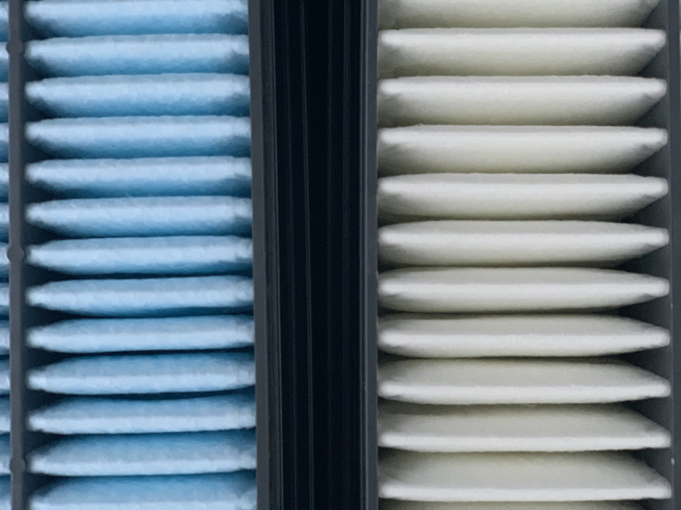

Кроме того состав материала в фильтрах отличается.
В бензиновом варианте на ощупь достаточно грубая белая бумага. А в дизельном фильтре более мягкая синяя бумага с примесью какого-то ворса, что возможно дает лучшую проводимость воздуха.
По итогу получаем, что фильтр от бензинового двухсотого минимум на треть легче. Что в потенциале должно давать более слабую фильтрацию воздуха. Но для точности лучше провести испытания на стенде.

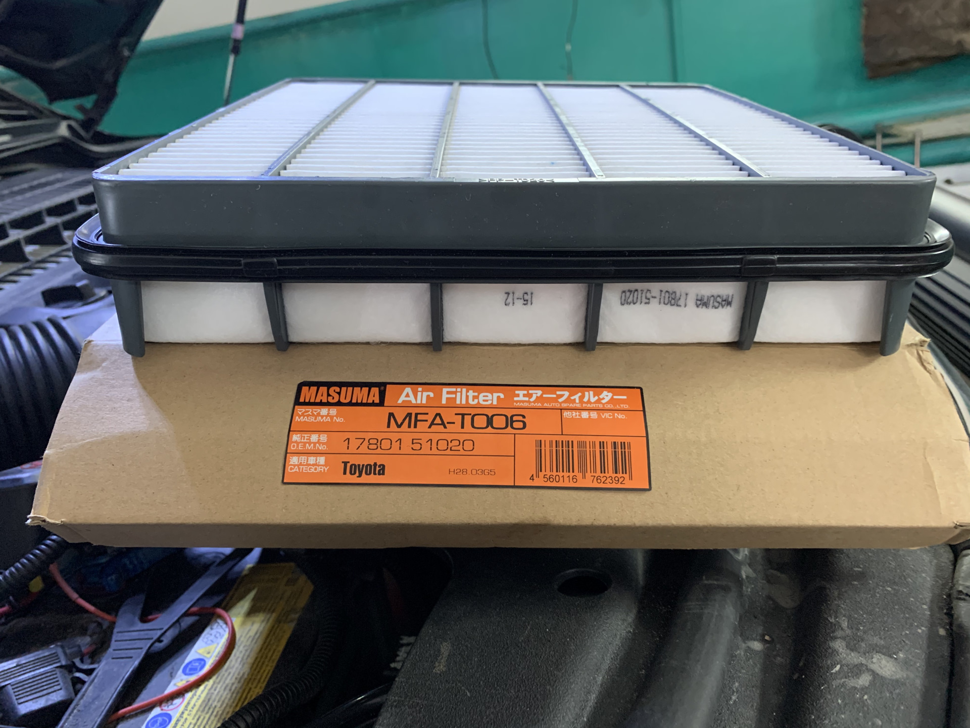

Альтернатива:
Оригинальный воздушных фильтр для дизельного 1VD Крузака с новым курсом бакса становится все дороже и дороже.

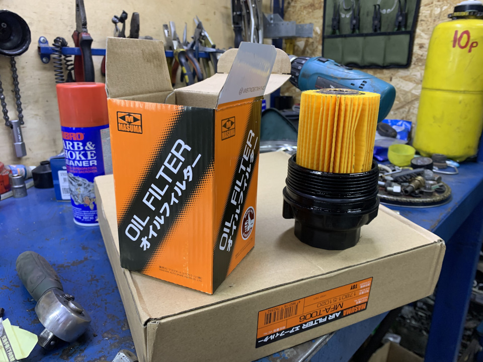

Поэтому с зимы я использую аналоги от фирмы Masuma.
Фильтра Masuma по габаритам и плотности забивки фильтрующего элемента точно такие же, как оригинальные фильтры.
Не исключаю, что сам состав бумаги отличается от оригинального, который применяется Тойотой. Но это менее критично, нежели ставить фильтр с абсолютно другими характеристиками пропускной способности.
Но в любом случае было бы здорово провести испытания на специальном оборудовании. Если у кого-то есть подобное, то буду признателен за возможность им воспользоваться.
При замене масла иногда использую масляные фильтра этой же компании.

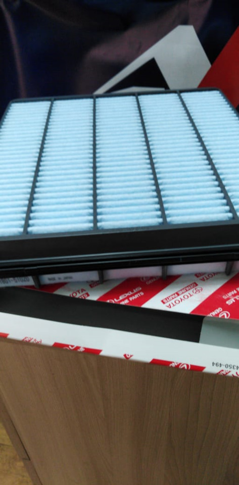

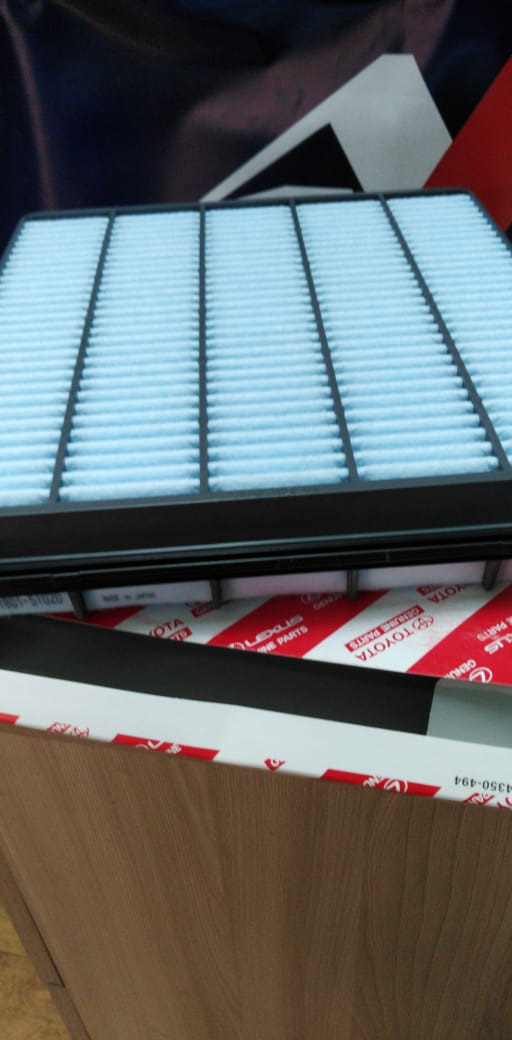

Один в один
Причем сами фильтра по всем параметрам одинаковы, отчичаются только цветом бумаги

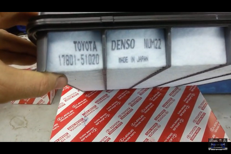

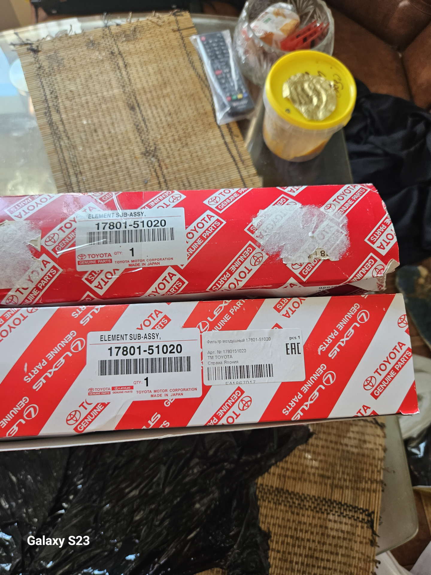

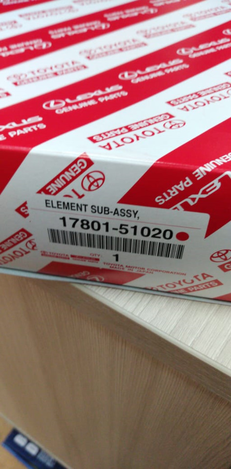

А вот такую коробку кто видел ?
Машума, это и есть оригинал, т.к.поставщик з.ч.на конвеер.Ни один автопроизводитель не изготавливает з.ч.С кем они заключат контракт, то и будет лежать в коробке, а написано Тойота.и все утверждают, оооооо это оригинал.
Я лично их через границу в полосатых сумках перевожу ))) И потом азиаты их упаковывают в ангаре на Строительной. Оригинал. Насмешил.
moskvich579
В оригинале Denso как и топливный

Masuma это голимый Китай из серии febest или какой нибудь акитаки. Только упаковка красивая.

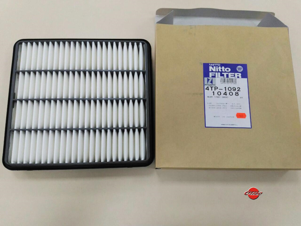

Ставлю такой. Мне кажется хороший. Производство нихония
Конкретно этот для бензинового двигателя.
На свой дизель я ставлю только то, что идет по вину.

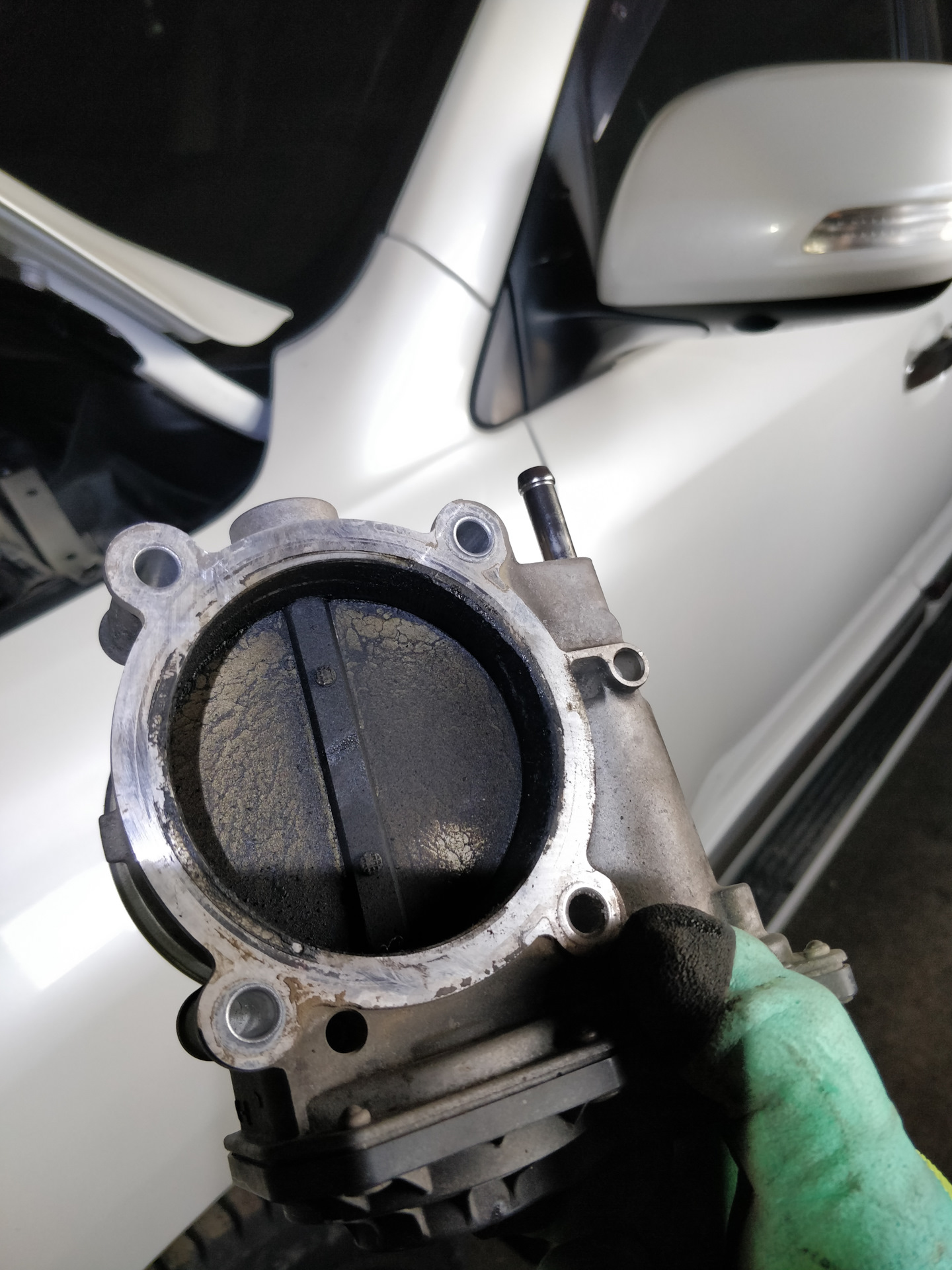

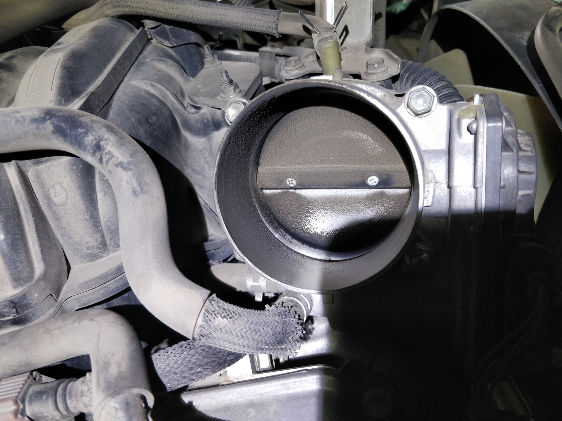

А можно ли поставить от дизельного на бензиновый? Недавно менял аккумулятор. После снятия клеммы настройки вернулись к заводским настройкам. Поставил аккумулятор, завёл двигатель. А обороты 300-400. Заглушил, снял дроссельную заслонку, а там конечно срамота.
Видно что грязь эта составляет пыль с маслом, которое летит с сапунов.
И тут задумался, может стоит ставить от дизельного.
Кстати после чистки дроссельной заслонки обороты вернулись на место, и машина чуть бодрее стала ехать.

А ничего что после снятия клеммы дроссельная заслонка сбрасывается и требуется время для «самообучения»? :) но что поймали дроссельную — это точно хорошо.

масума-это китай.Часто некондиционный.
Интересные наблюдения. Я вообще голубой фильтр впервые вижу. Мне всегда по вину предлагает один фильтр который и на 1vd и на 2uz и на 1ur подходит
Это в каталогах наших автомагазинов не заморачивались, ставят замену не вникая в подробности
fedorih
Именно по голубому оттенку только можно отличить оригинал от подделки.
Здесь разница не бензине и дизеле, а в атмосферном и турбированном моторе! Если бы бензиновый мотор был турбо, то на него ставился бы такой же фильтр, как у дизеля!
Понял. Благодарю
Если они по размеру одинаковые, то рекомендую на атмосферный в данном случае бензиновый мотор ставить фильтр с турбомотора (дизеля), так как степень очистки у дизельного фильтра намного лучше!
Схерали? Материал один и тот же. Просто площадь больше, что говорит о большей пропускной способности, а не о лучшей фильтрации.

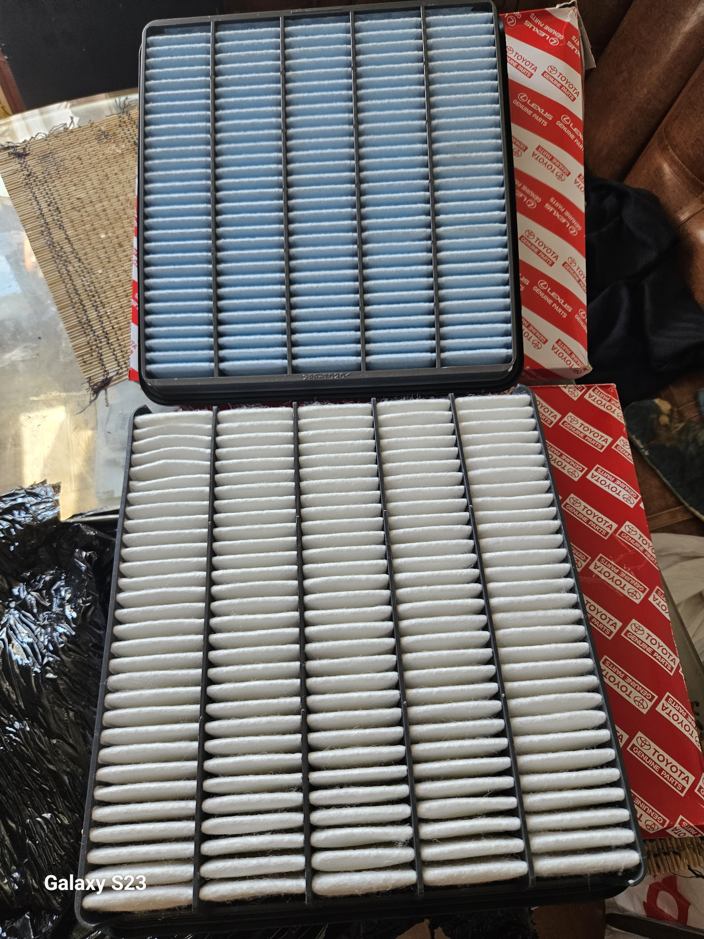

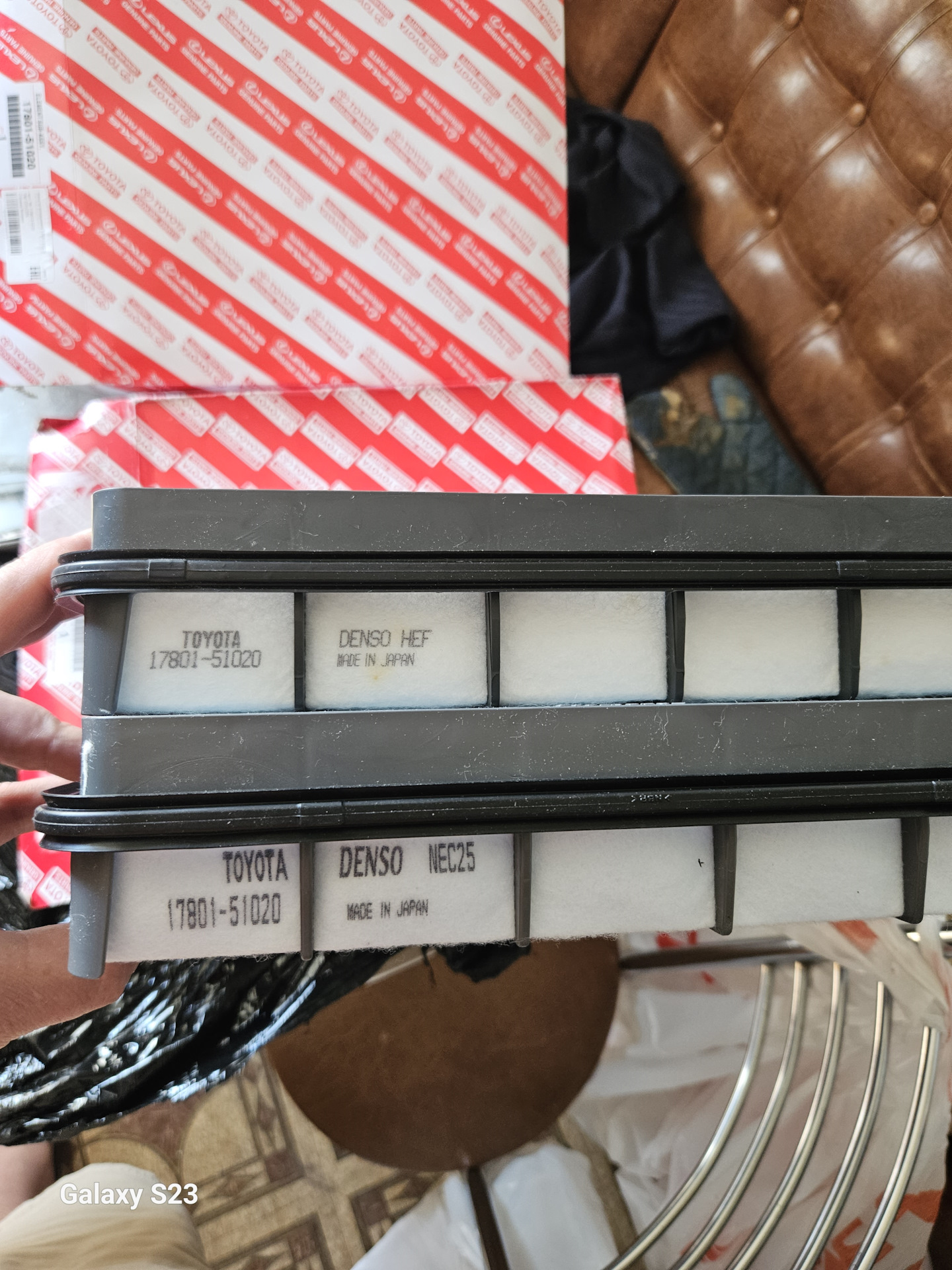

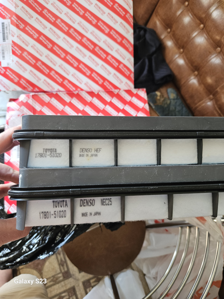

Разный материал!
Не знаю, где автор взял эти фильты, я когда их сравнивал (с разбором/разломом) они одинаковые были.
