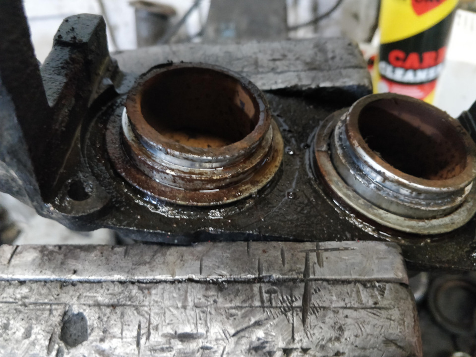

Еще в начале осени проверил все суппорта на предмет закисания поршней. Проверка выявила один проблемный поршень на правом переднем колесе, достаточно уставшие передние колодки, и задние колодки фирмы Nibk (которые гудели) с уставшими резинками. Были заказаны ремкомплекты суппортов, колодки вкруг, новые штифты, 4 поршня и пружинки на передние суппорта. Плюс ко всему стал напрягать работающий на каждое нажатие электродвигатель гтц.
Варианта по гтц, на мой взгляд, три:
1. Не держит давление гидроаккумулятор (но в блоке абс нет ошибок, к тому же нет характерного для умирающего ГА звука)
2. Не держит давление сама система (либо утечки, либо мусор — не в моем случае)
3. Все в норме
Если у кого еще есть мысли на этот счет, напишите
Решил начать с малого — заказал пружинку, клапан и резиновое уплотнительное кольцо гидроаккумулятора. Замена не дала результата.
Следующим этапом как раз и была переборка суппортов с заменой тормозухи и правильной прокачкой с помощью toyota techstream строго по отличной инструкции. Скажу сразу, процедура эта тоже никак не повлияла, моторчик так и срабатывает на каждое нажатие, но будто бы как то помягче. Пока решил забить на это. Буду потихоньку покупать запчасти для гтц и потом менять все разом. Уже куплен комплект восстановления электродвигателя. Сами тормоза в целом стали пободрее после ревизии.

Как проверить какой поршень закис?
Я пробовал вдавить в суппорт. Все вдавились, кроме одного.

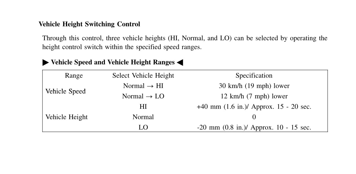

Ок, проверю у себя, за сколько накачает. Про пневму случайно нет подобной диагностики? Типо за сколько из нижнего в нейтральное накачивает?))
Пневма только сзади как на 215х 4Раннерах?
Вот здесь можно скачать файл с описанием на 4Раннер
www.google.com/url?sa=t&r…Vaw2GX5UZXd30NtJTQ-OynT1V
Или гуглите по фразе
R.M. 2007::Suspension Control: Air Suspension System: On-Vehicle Inspection, C1713/13, C1714/14 (4Runner)
16я страница (77 по внутренней нумерации):
