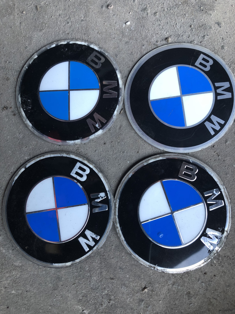

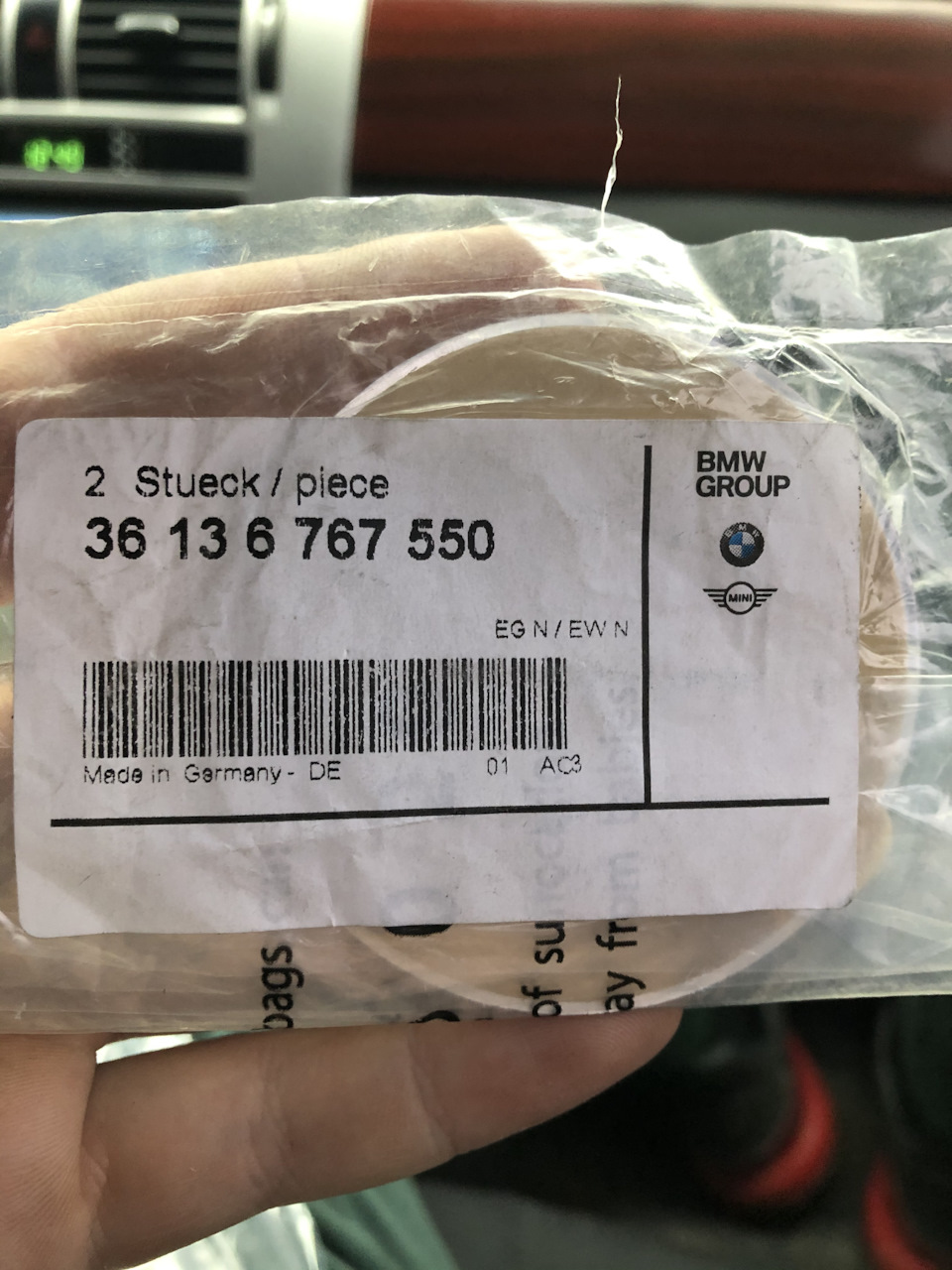

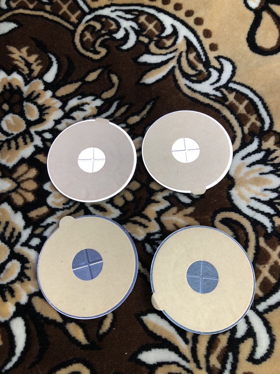

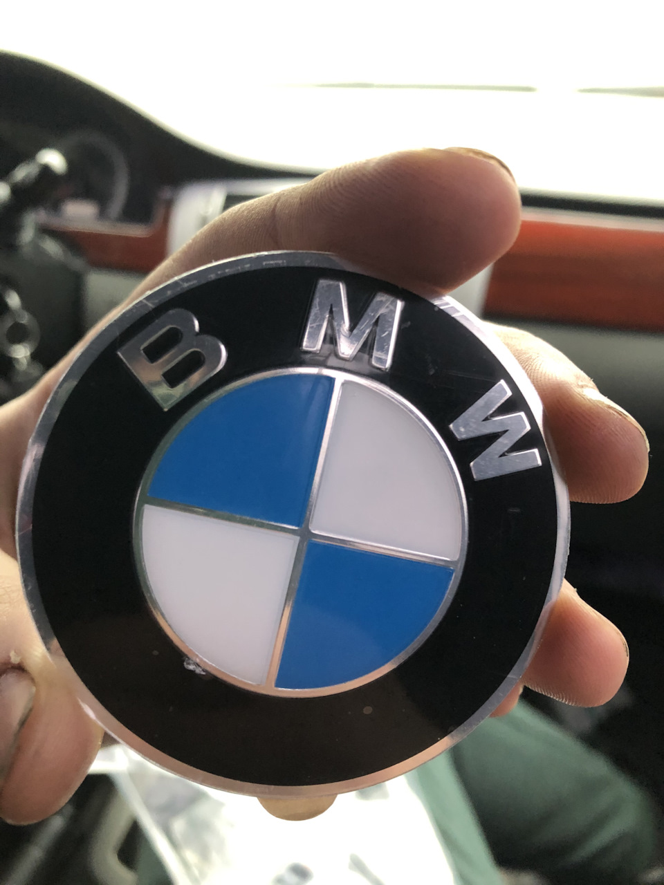

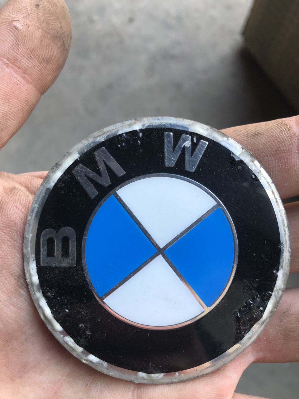

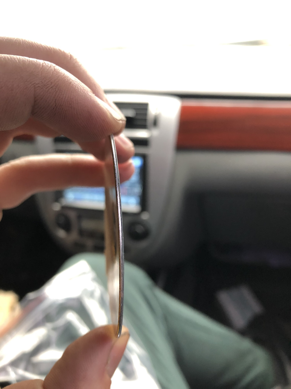

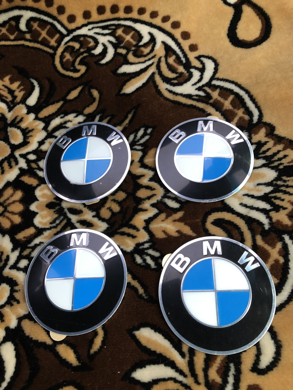

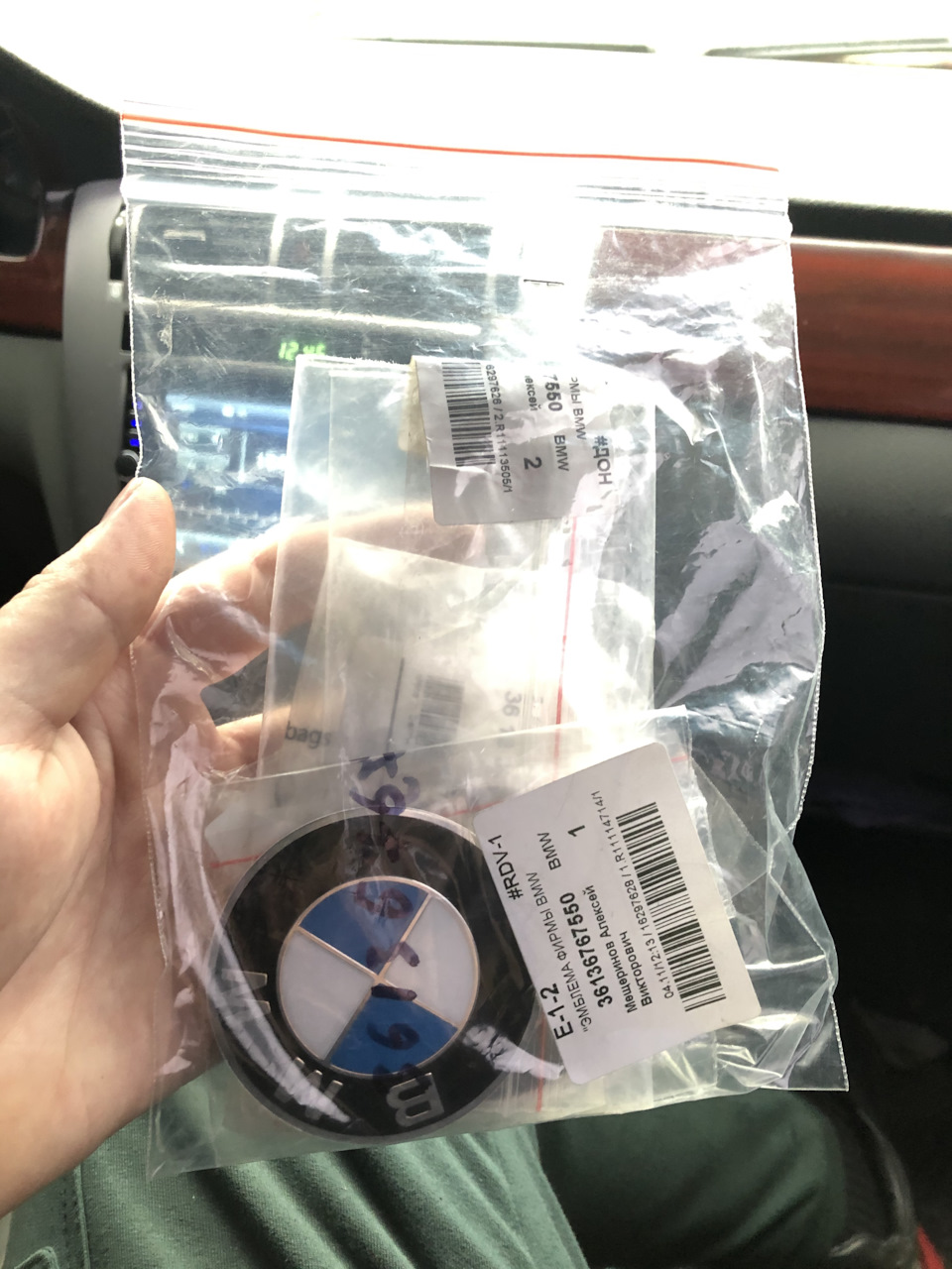

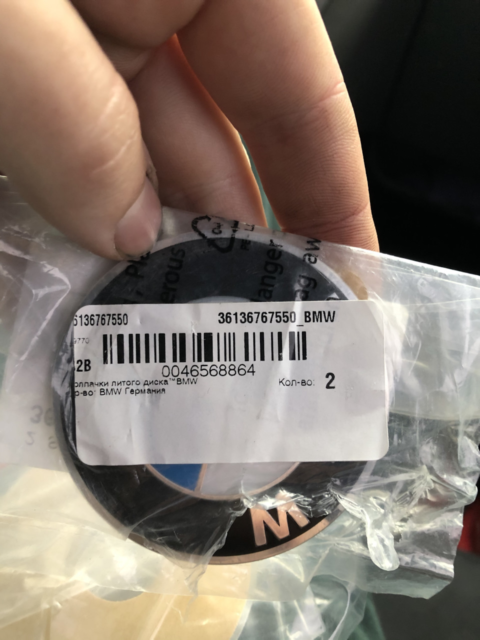

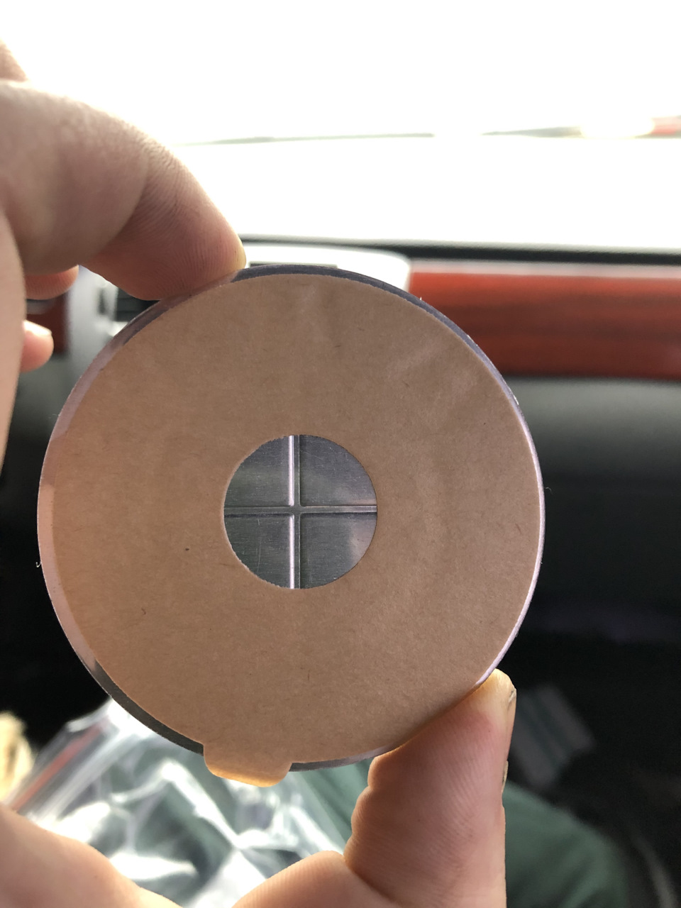

Внешний вид дисков портили старые эмблемы, были выпуклости за 15 лет . Принял решение взять только вкладыши, аналогов нет, взял оригинал. Очень доволен, и не дорого. Сам каркас отмыл в Фейри, и как новый
Запчасти на фото: 36136767550

Зиму прошли нормально, как новые

Только когда будешь клеить, обезжирь пластик и чуть нагрей клей на новой эмблеме, хорошенько прижми на каркас и собери
Проходил это в прошлом месяце. При цене оригинала ~300 руб/шт. с аналогами можно не заморачиваться)
