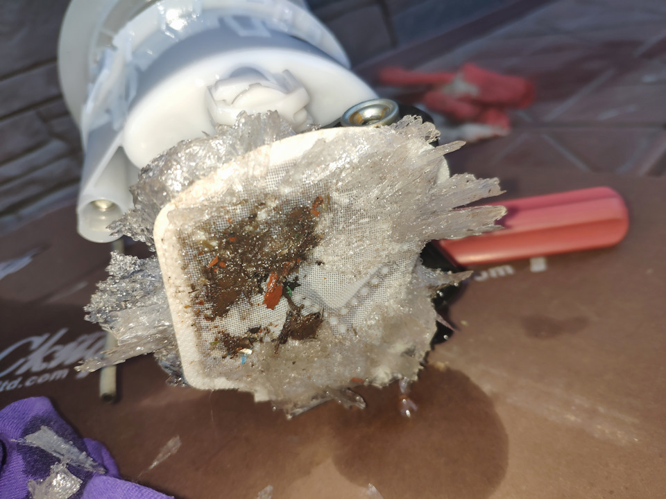

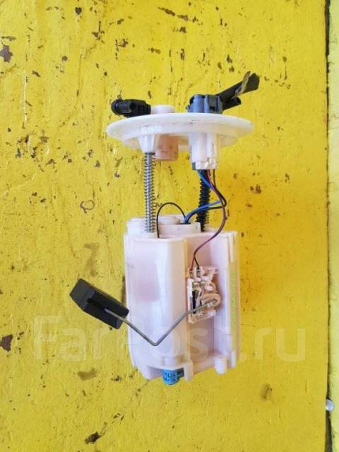

Ехал по трассе, все норм проехал от дома около 200км. Давлю в топочку как вдруг чувствую что обороты падают, двс заглох на педали в пол и еду тупо накатом. Я педаль отжал и снова надавил в пол. Двигатель завёлся, заревел как положено на скорости и снова плавно заглох… Ещё несколько раз так сделал и вылез чек. Решил остановится заглянуть под капот, т.к. 2500 км назад снимал заслонку, впускной коллектор, всё чистил, заливал раскоксовку, и менял резинки на фарсунках. Подумал может от куда-то давит топливо… Под капотом всё сухо и запахи подозрительные тоже отсутствуют. Сразу подозрение на фильтр топливный либо насос. Поразмыслил, сел в машину, завёл — всё гуд. Чек погас, на педаль газа отзывается хорошо. Не знаю в чём проблема могла быть точно, но решил заехать на разборку. Купил в сборе весь топливный погружной агрегат, теперь ездит в багажнике. Так спокойнее) Вернулся обратно домой, проехал около 400 км, всё в порядке. Но сегодня снова загорелся чек, без всяких поводов. Двигатель ровно работал. пока лезть в бак нет желания. Будем ждать пока где нибудь не встану)

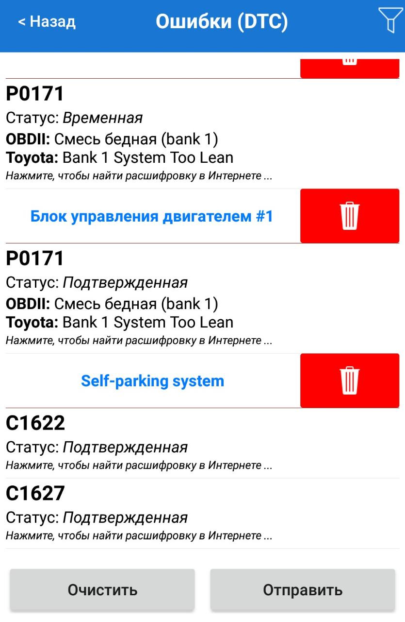

Причину нашел по ошибке 0171?
Неа. Машина простояла 3 недели в гараже. Вообще перестал чек вылазить после этого.
Збс))) Самоизлечение))
Причину то нашли 0171 ?
Неа, так и вылазит переодически на ускорении чек с этой ошибкой. Наверное всё таки фильтр и насос. Ну и при обгоне так же как будто вклинивает что-то после разгона за 140км/ч. Батарея продолжает высаживаться при любом положении педали газа. Пока не включишь нетралку и обратно дэшку. Пока едит — езжу) до диагностики так и не доехал нормальной. Как доеду — напишу полюбому.

аналогичные симптомы были. вода в баке
Ледяной замок) Попробую дигидратора капнуть.
