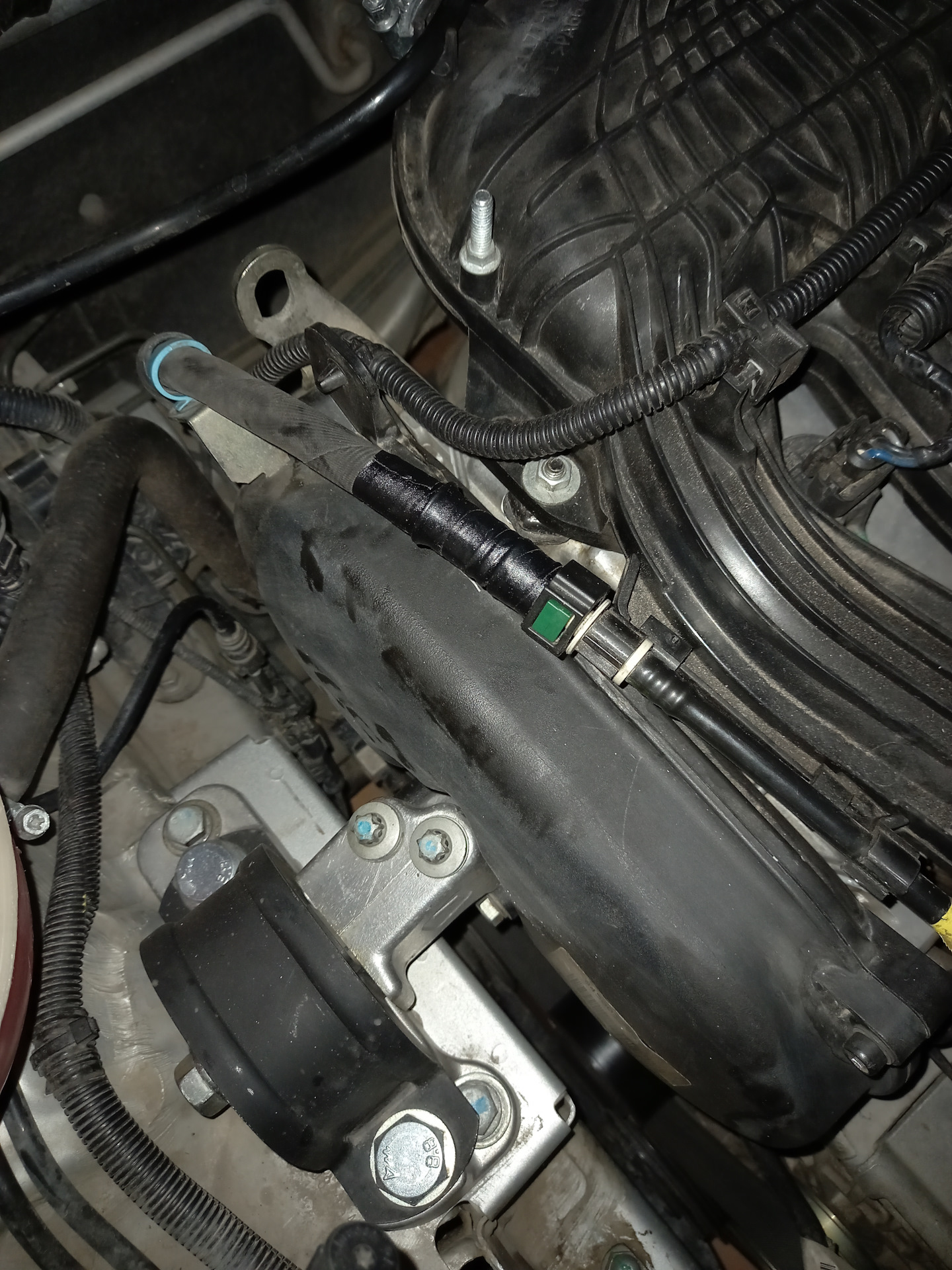

И меня не минула проблема с топливным шлангом. В субботу выехал на трассу и в 130 км от города появился сильный запах бензина в салоне. Ну думаю приехали трасса, на улице -20. Открыл капот вижу капает бензин в месте соединения пластика и металла, на штекере. Развернулся и поехали обратно домой. Каждые 20 км останавливался и выжимать тряпочку которую положил под шланг, чтобы не текло на коллектор. Заехал в город, сразу объехал рынок автозапчастей, разбор, официального дилера и магазины автозапчастей. Нигде нет. Машина нужна решил пока замажу герметиком и протяну хомутом. Продержалось один день и опять потекло.
Решил заказать шланг у мастеров которые РВД для гидравлики делают. Приехал показал им, сказали сделают, но другое соединение будет. Поехал снял топливный шланг на СТО, он оказалось идёт до самого бака. Металлическая трубка идет до самого двигателя и там опресована с резиновым рукавом. Пришлось отрезать в месте соединения и заколцевать туда переходник.
Итого отдал 6000 тенге (1100 рублей) за шланг и 2000 тенге (300 рублей) на СТО за снять и поставить топливный шланг. Сам бы не снял нужен подъемник или яма. Кстати со стороны бака он также подключён на такой же пластиковый штекер.
Дилер сказал что позаказу привезти данную запчасть займёт около месяца минимум. Работа по изготовления и замене заняла часа 2.

Машинка 19 года, пробег 22 тыс. за бортом -27. При езде почуял запах бенза, остановился, открыл капот. Бежит там же в трубке топливопровода, в месте обжима, как и у всех. Замотал скотчем, доехал до диллера, сказали ждать 3 недели.
лада.онлайн/auto-news/aut…dlja-lada-vesta-xray.html
Может в этом дело
Лучше бы я старую рампу оставил…там топливопровод был цельный из пластика
Если оставлять пластик то надёжного соединения не получится, придётся на хомуты садить
У меня был целиком пластик, с завода. Когда рампу на нового образца меняли, влепили этот топливопровод с куском резины. Нафига, непонятно

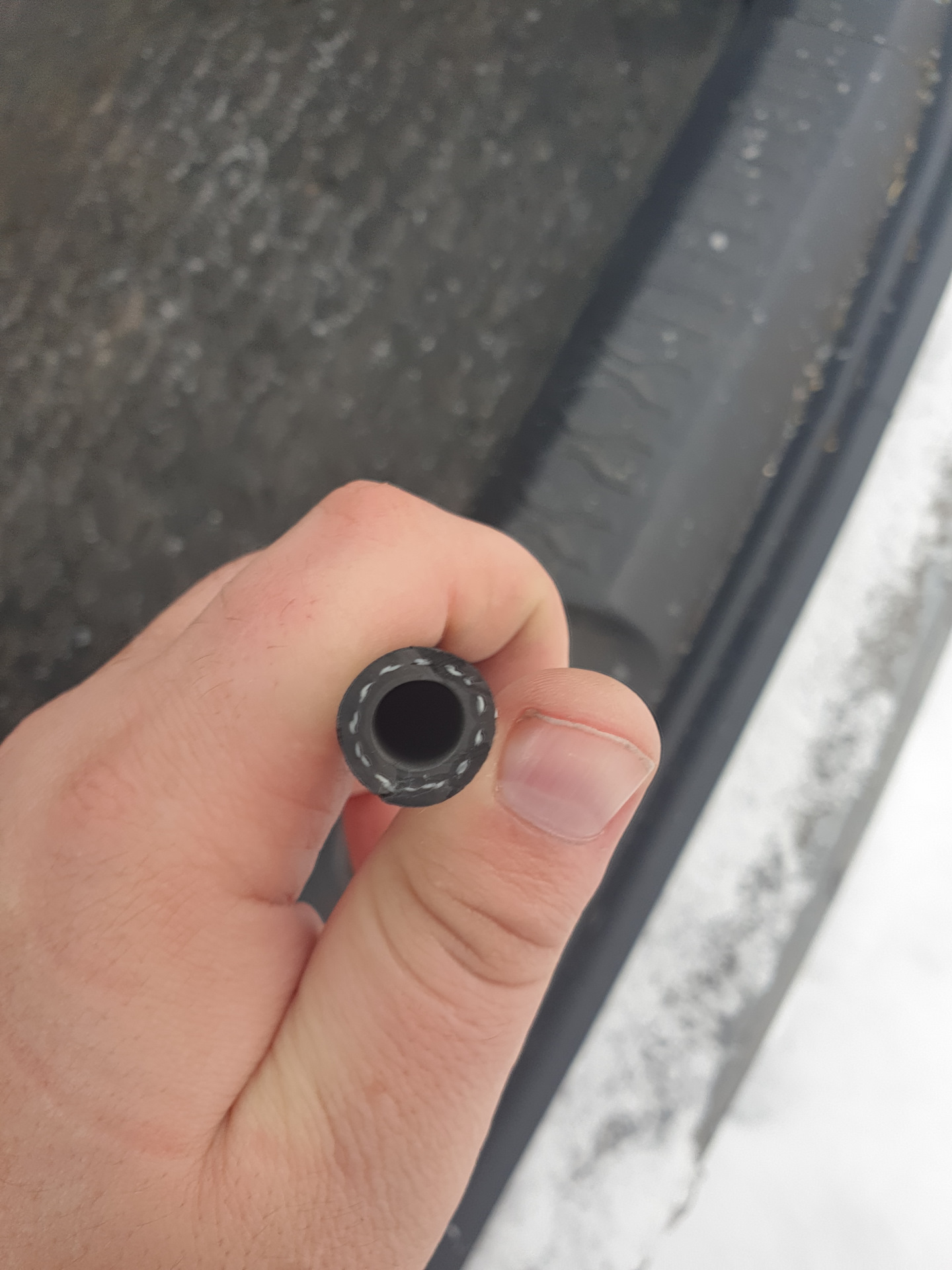

А фото среза шланга не сделали случаем? Есть такая возможность?
Нет не делал
Обрезок выкинули уже наверн. если вдруг остался, сделайте, плз.
Отрезок заводского шланга, нет не выкинул, он есть. Это я поставил уже совсем другой. Но фото теперь только завтра смогу сделать
Да как сможете, не вопрос. Заранее благодарен!
Фото родного шланга в разрезе
Спасибо!
Факт очевиден. Авто сгорело явно не от перетирания, а от утечки из запасовки штуцера или БРС.
Я так подлечил в боровом. Неделю так катаюсь всё сухо, сегодня с емекса трубка пришла, на днях поставлю будем посмотреть
Это вы чем таким обмотали его?
Изолента) Трубка сегодня пришла, на днях поставлю
Целиком магистраль от бака до рампы?
да
Можно каталожный номер?
И ценник на неё?
8450032229. На емексе 4900 тенге вышла, по курсу около 850р.

Проблема старая. У меня год назад ещё этот штуцер потёк — ещё до отзывной по протиранию. Шланг заводской был, 2018 года выпуска авто.
Чудом оказался у дилера в наличии, поменяли сразу…
Получается мотор качается и расшатывает штатный хомут? Я даже не пойму в чем причина этого косяка, завод при проектировании или шланг шёл плохой на сборке.

Скорее ссыт между пластиком и железом… Может опресовка плохая 🤷♂️
AleksNetov
Очень похоже на то.
Гофры рвет и быстрос'ем разбалтывает.
Все из-за дерготни и козления, да еще и опоры фуфловые.
