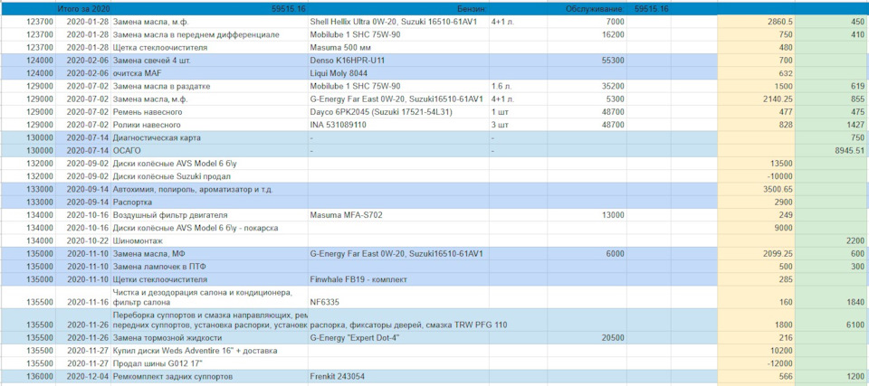

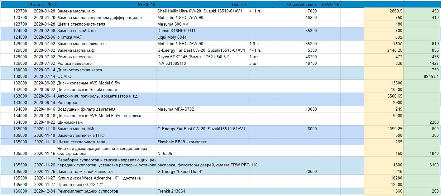

На этом всё из регулярного вроде. Расходы по обслуживанию веду в таблице гуглодоков формата Пробег, км. \ Дата \ Операция \ Расходник \ Объём, кол-во \ С прошлой замены прошло, км \ Стоимость детали, руб. \ Стоимость работ, руб. Таблицы на 2019 и 2020 года с итогами:
