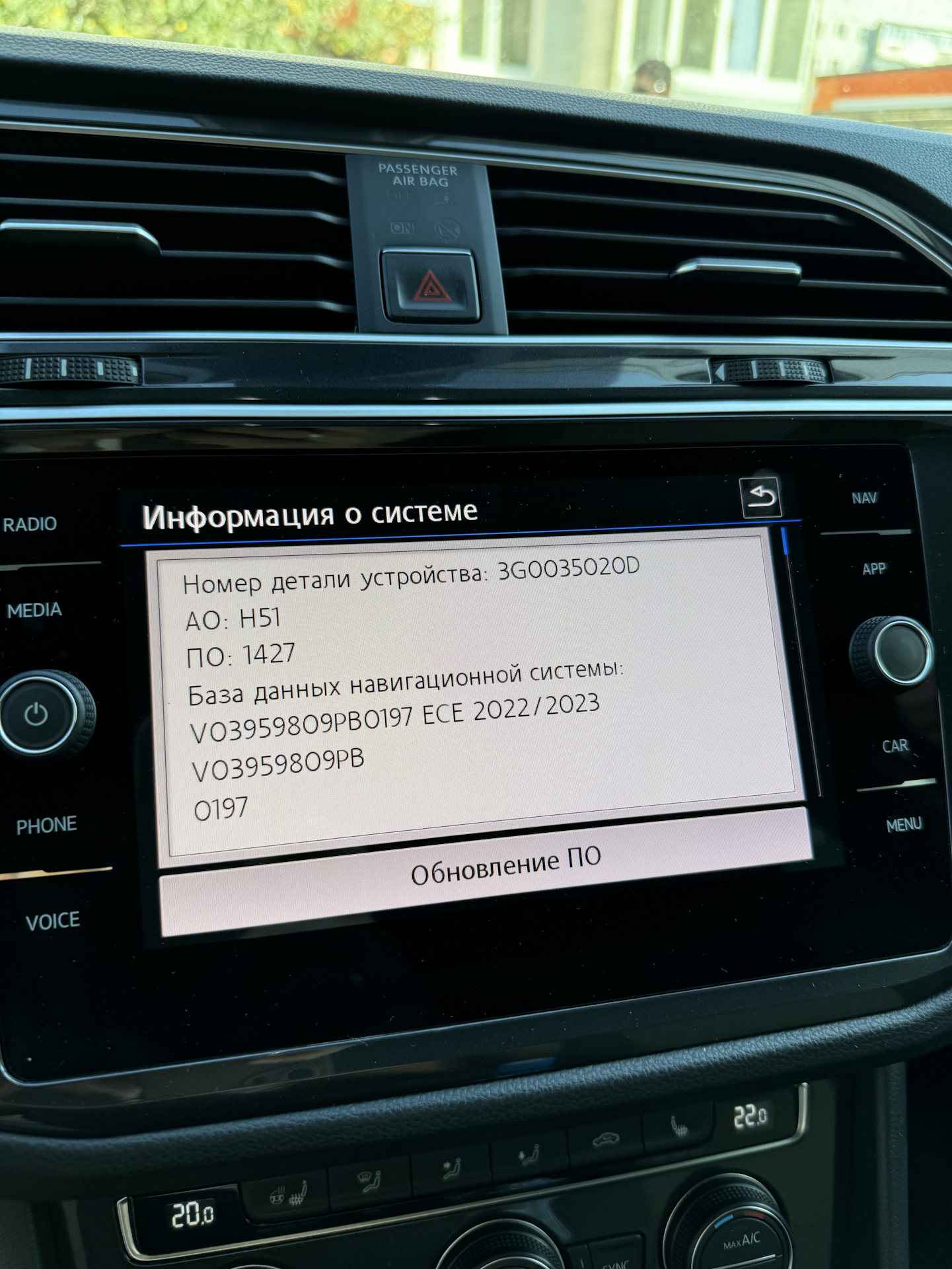

Напомню контекст. Имеются Passat FL и Arteon 2020 модельного года, в которых начали ставить MIB3 головные устройства (версия ГУ: HW H12, SW 0156).
Как известно, AppConnect в них работает только через USB-кабель.
Не так давно пошли пассаты 2021 модельного года, где прям в прайсах пишут, что они имеют беспроводной интерфейс AppConnect. Правда, у них ГУ версии HW H22/ SW 0270.

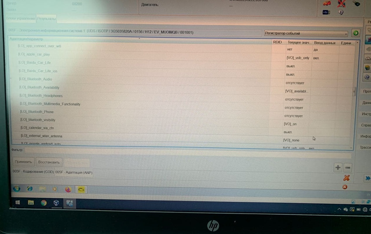

Я делал всё через VAS5054A и ODIS 6.1.0. Не знаю как будет через Васю-диагноста или другие программы, т.к. у меня их нет, но пологаю, что тоже получится. Необходимо всего лишь сделать некоторые адаптации в блоке 5F, а именно — активировать 5ггц wifi и активировать беспроводной аппконнект.
Нас интересуют следующие параметры:
1) 5_ghz_wlan = вкл
2) function_configuration_connectivity-app_connect_over_wifi = да
3) function_configuration_connectivity-apple_car_play = переключаем с только usb на вкл
4) function_configuration_connectivity-google_android_auto = переключаем с только usb на вкл (у меня андройд телефонов нет, проверить работоспособность не могу)

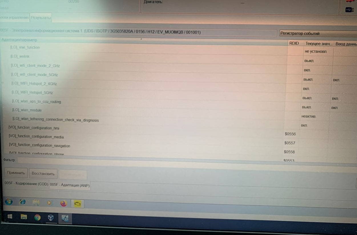

5) function_configuration_connectivity-wifi_client_mode_5GHz = вкл (в принципе, это не влияет, я думаю, но пусть будет)
6) function_configuration_connectivity-WIFI_Hotspot_5GHz = вкл
7?) function_configuration_connectivity-wlan_aps_to_ccu_routing = вкл. Не уверен, что данный параметр нужен, но в МГ2021 он включен, а на МГ2020 выключен. Себе включил.
Всё!

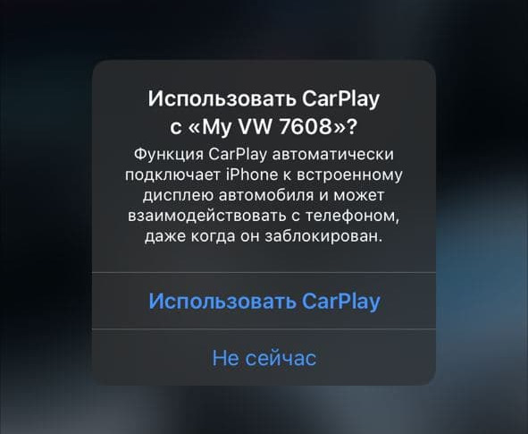

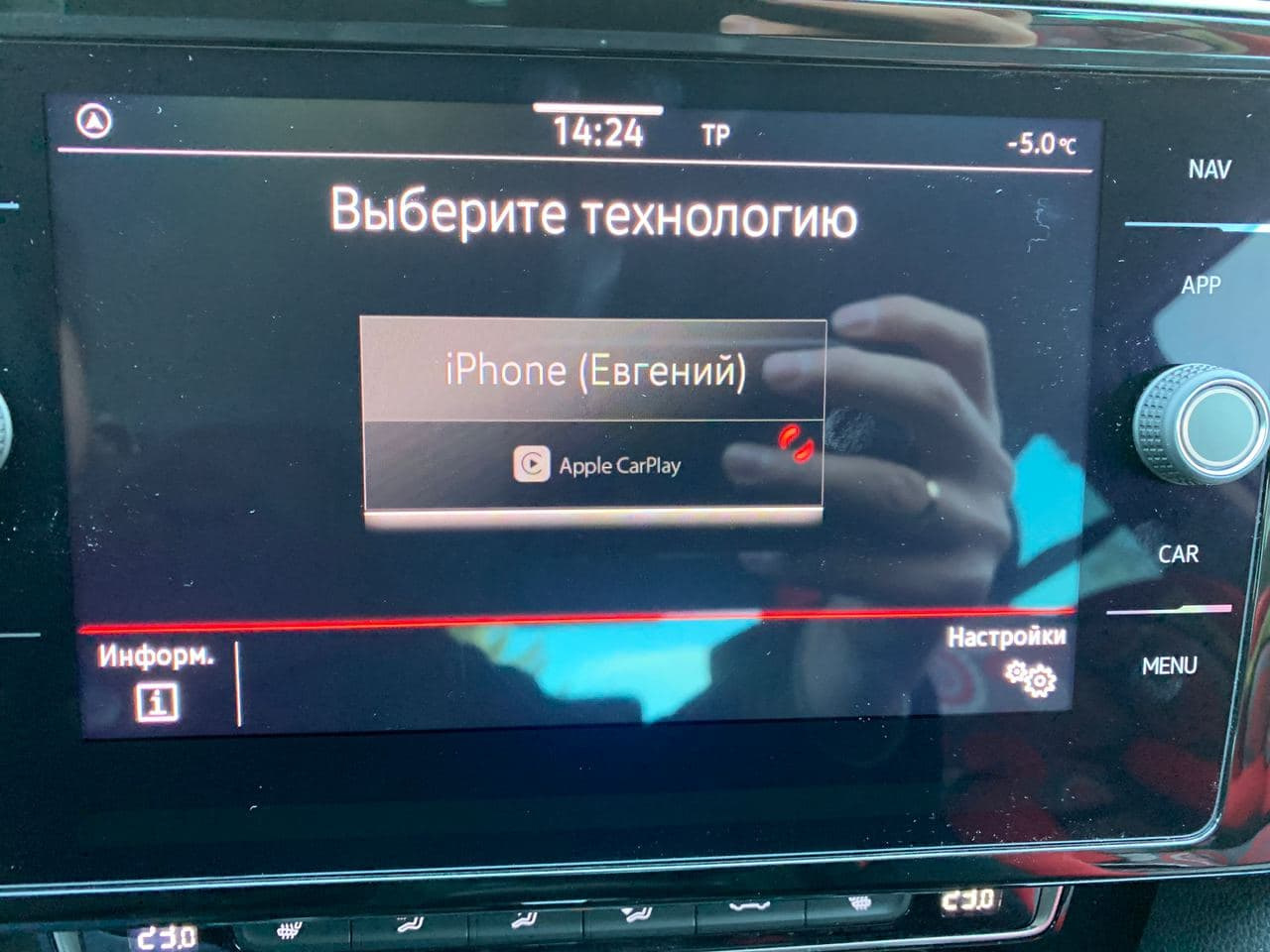

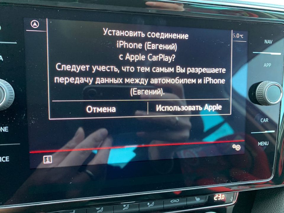

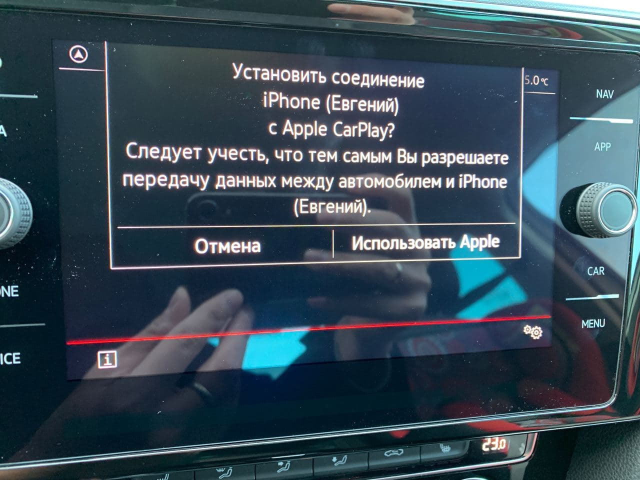

Телефон должен уметь подключаться к Wi-Fi тачки, так что заранее подключитесь. Дальше идём в APP на ГУ и подключаемся.

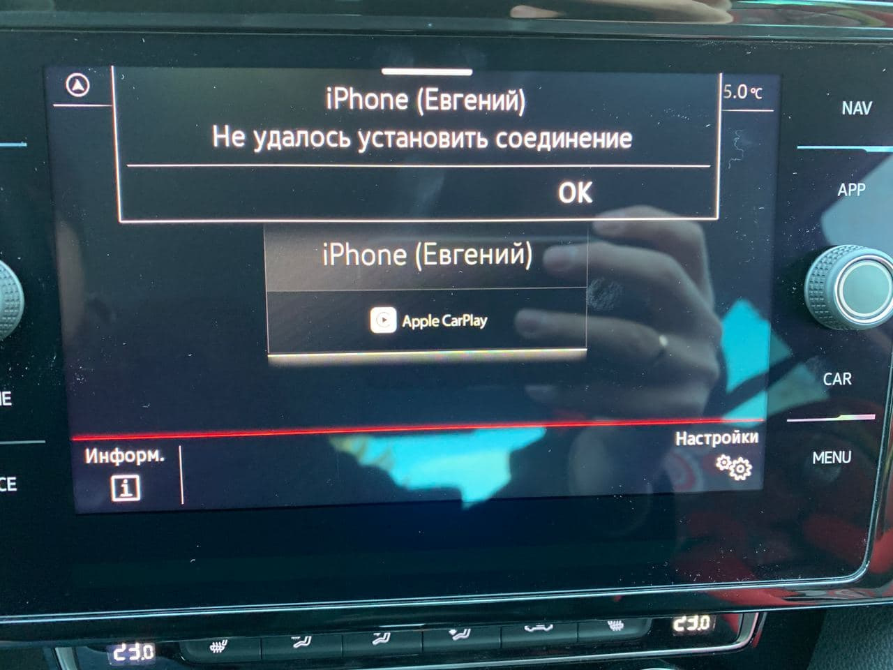

Естественно, сходу не заработало :) Выдавало ошибку при подключении.
Вспомнил форум туарег клуба, там говорили о таком же поведении после активации. Отвязываем телефон от ГУ во всех местах, где только возможно. Связываем всё заново. Перезагружаем ГУ. Подключаем ещё раз.

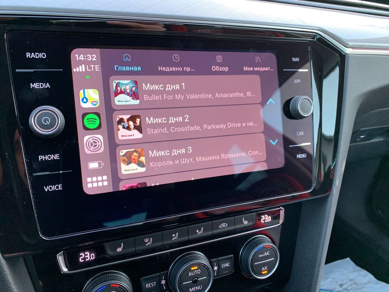

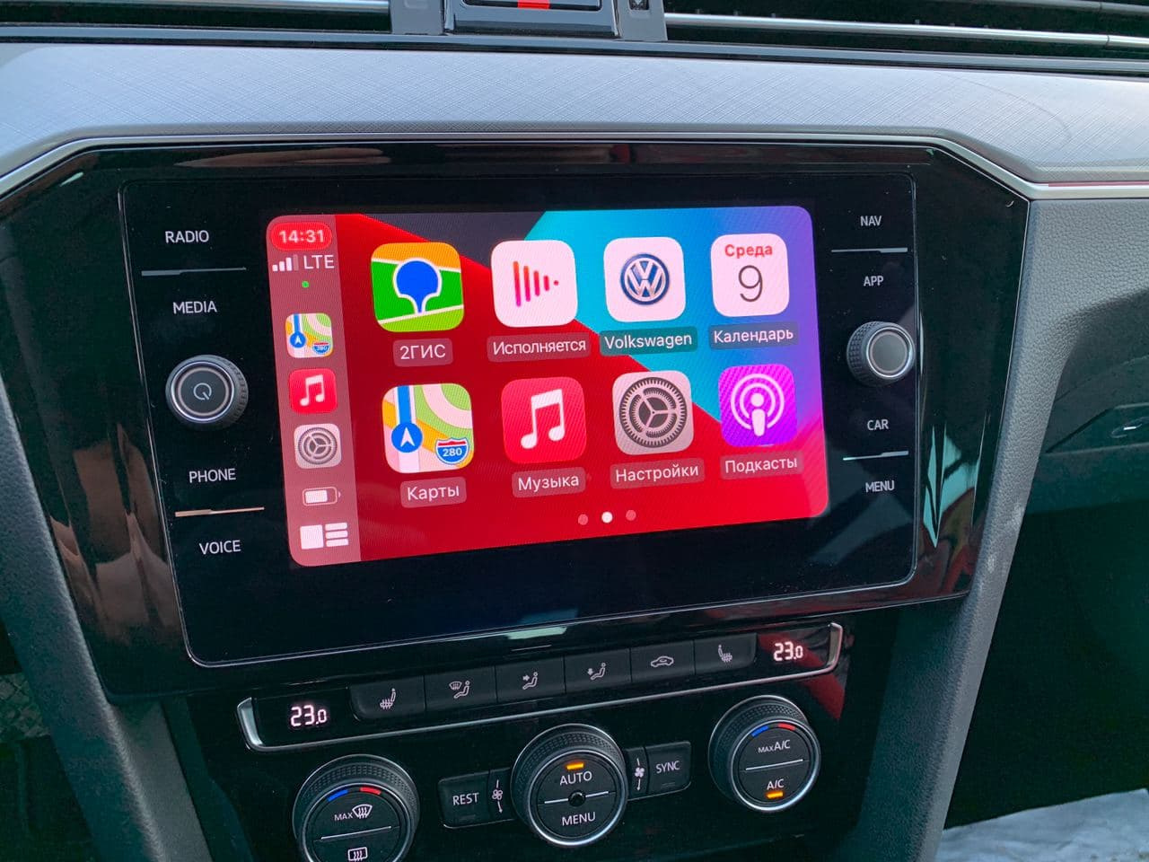

И… работает!

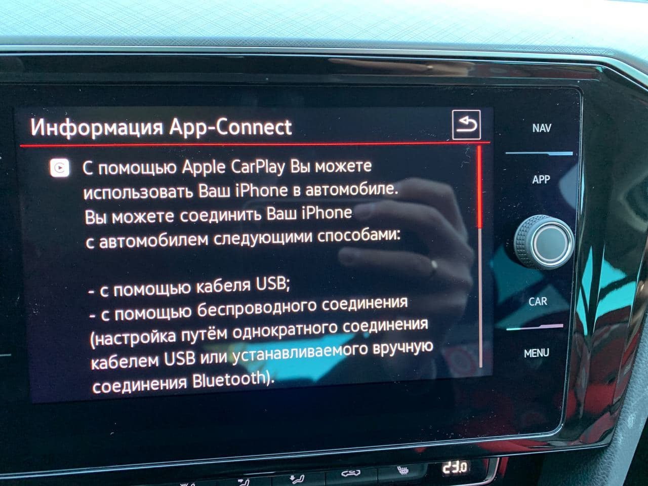

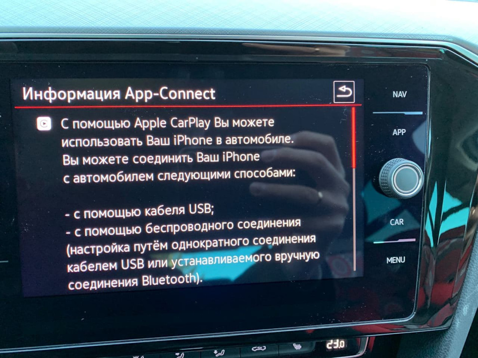

Теперь процесс подключения достаточно прост. Кнопка APP ГУ и тыкание на мой телефон, через несколько секунд появляется интерфейс. Удобно.
У меня были серьёзные опасения по поводу WiFi, ведь в наших авто для РФ отключена симкарта и машина не имеет интернета, соответственно когда телефон подключается к WiFi автомобиля, на телефоне пропадает интернет. Но аппконнект работает без проблем, телефон висит на мобильной связи и всё в порядке.

По поводу wi-fi и интернета при подключении к карплею. Не подключайте телефон к вайфай точке машины, этого не требуется. То есть не нужно запоминать пароль от вайфая. Тогда при подключении к карплею, телефон останется в мобильной сети и интернет будет работать. Иначе телефон подключается к вайфаю машины, в котором нет интернета.
