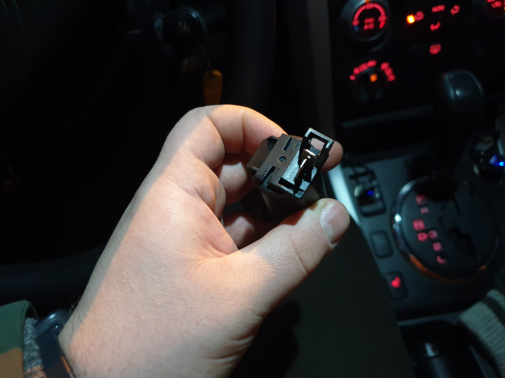

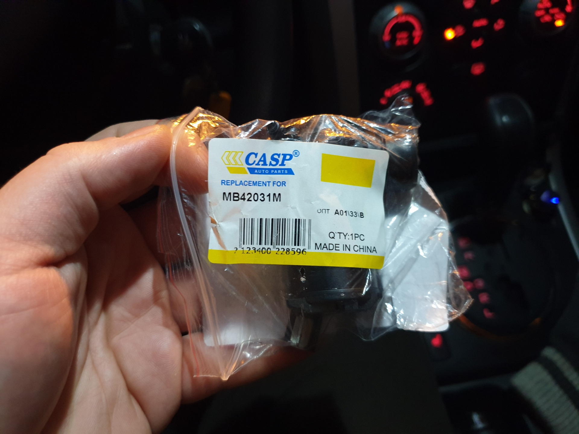

С наступлением холодов перестал работать моторчик заднего омывателя. Ну, я же читатель драйва…пошёл, купил аналог Mitsubishi MR245368 от китайцев (оказался ближайшим от меня)
Запчасти на фото: MB42031M
Все бы ничего, но насос оказался другим по фишке! Оба контакта на оригинальном моторчике расположены горизонтально, а не как на купленном горизонтально и вертикально (да-да, смотри запчасти в каталоге =) )
Почистили старый, заработал. Понаблюдаем.

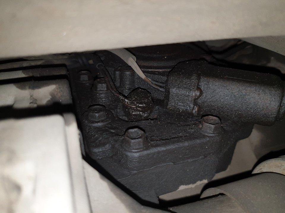

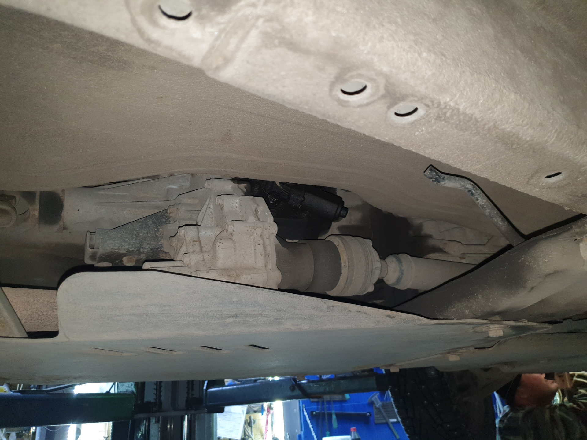

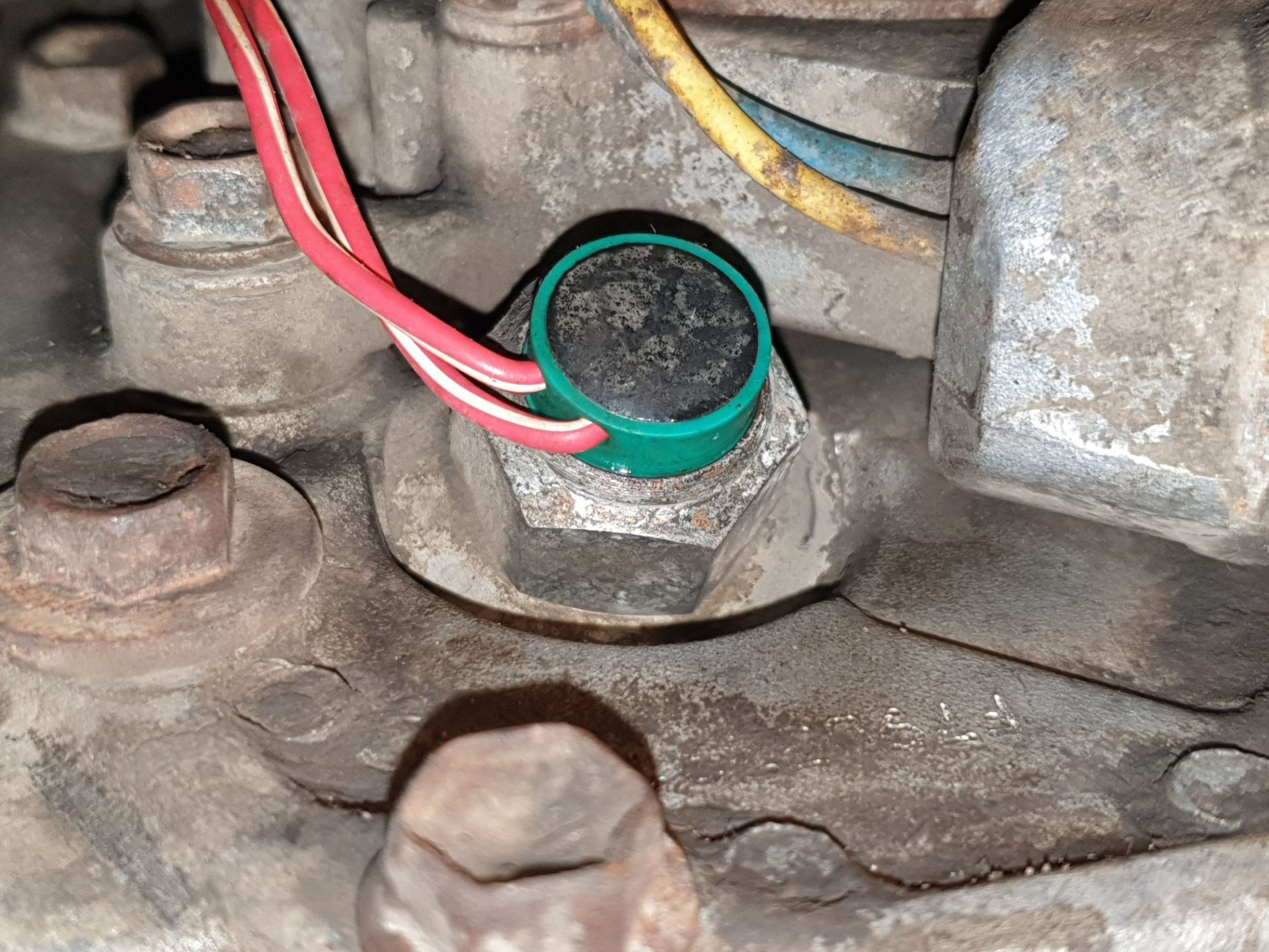

Но нет худа без добра! Заметил течь раздатки по обоим датчикам…причём течь не из под прокладки, а из под развальцовки
Не поверели) Замыли, проехал 50км — виден влажный подтек из соединения металл — пластик
Механик сказал, что езжу слишком быстро =)

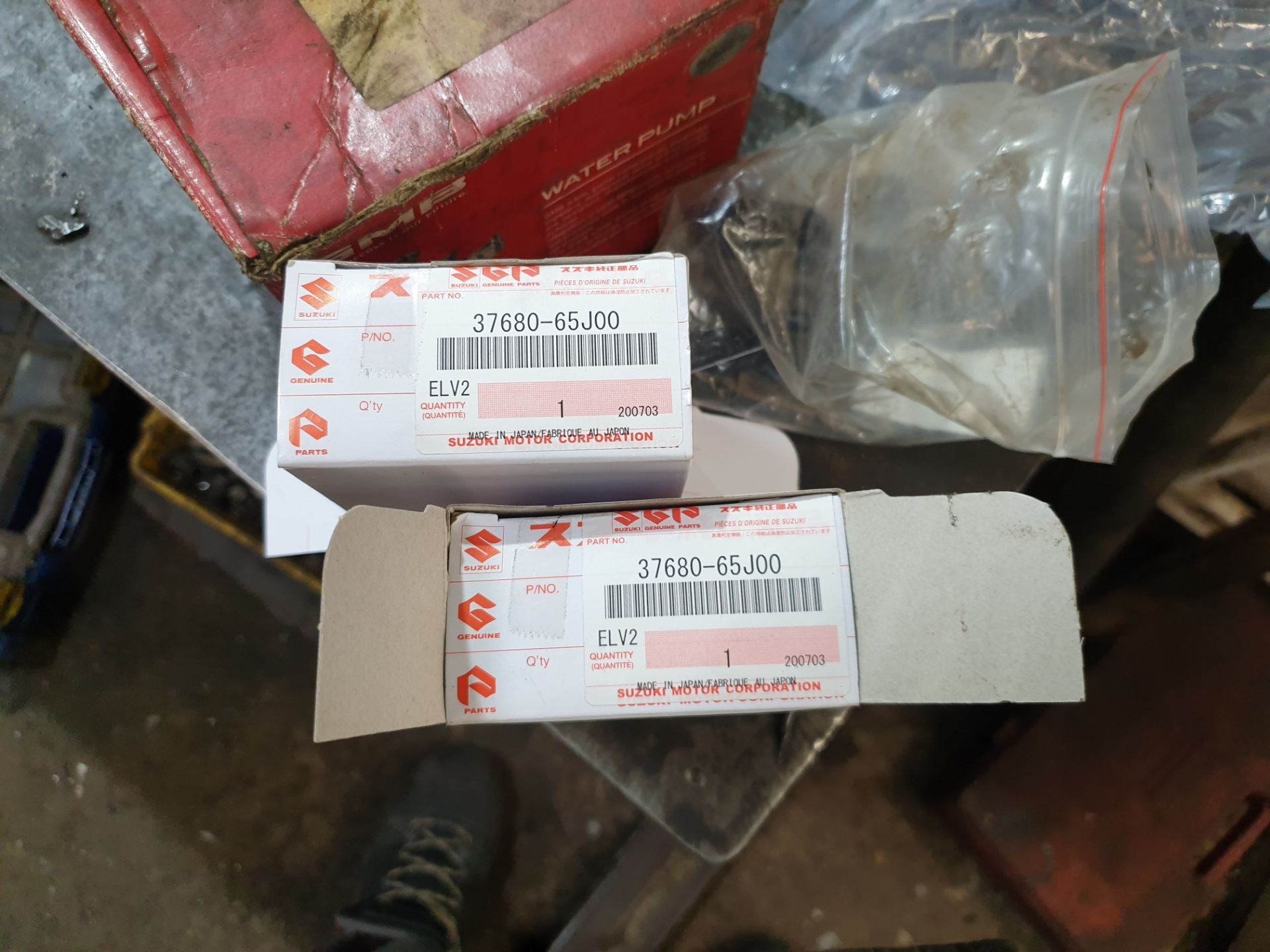

Новые, оригинальные
Запчасти на фото: 3768065J00
Меняются за пол часа, снимать — разбирать ничего не нужно

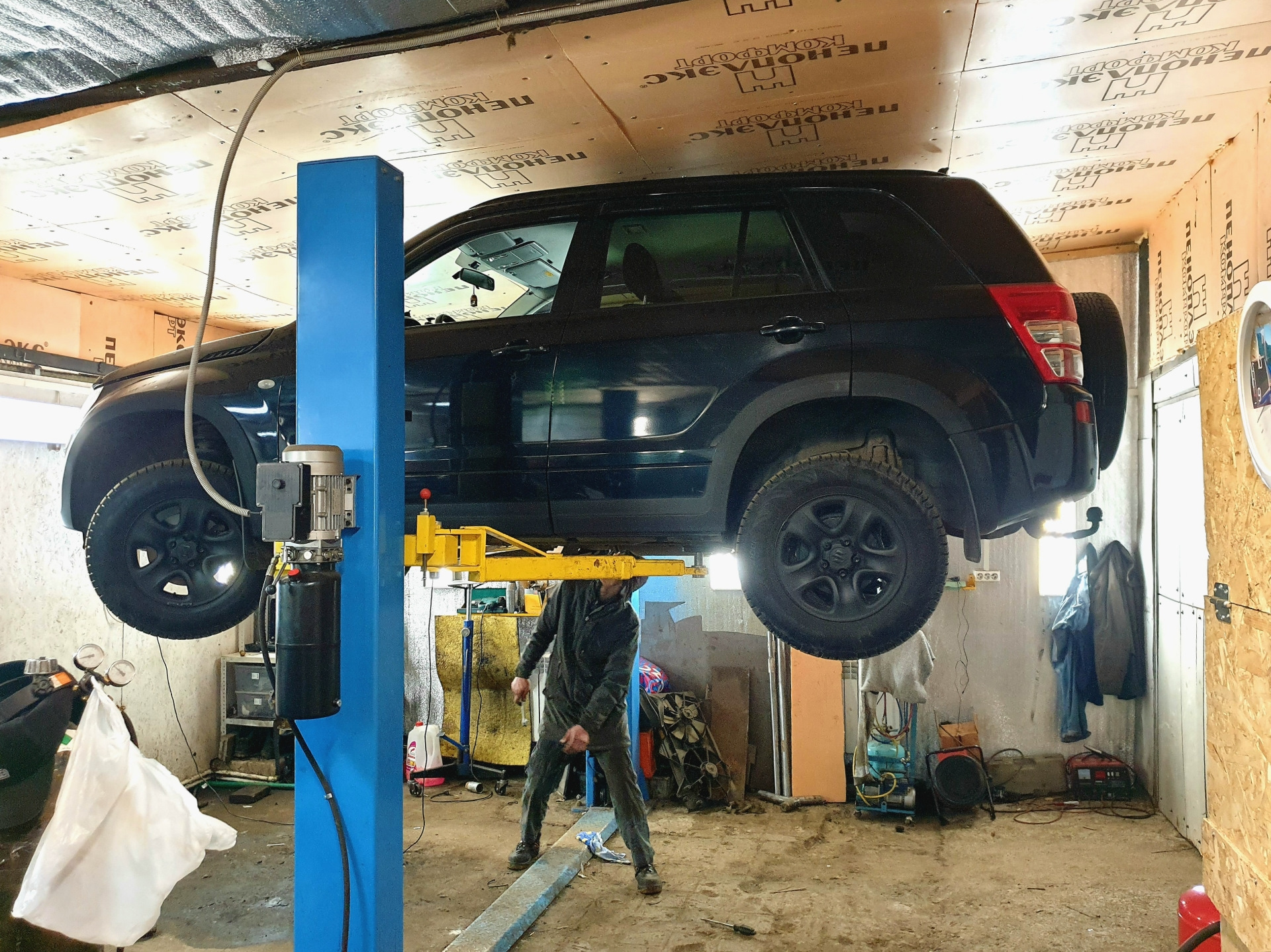

Подъемник, подкрылок, руки…всё +- удобно
Как добираться к моторчику
