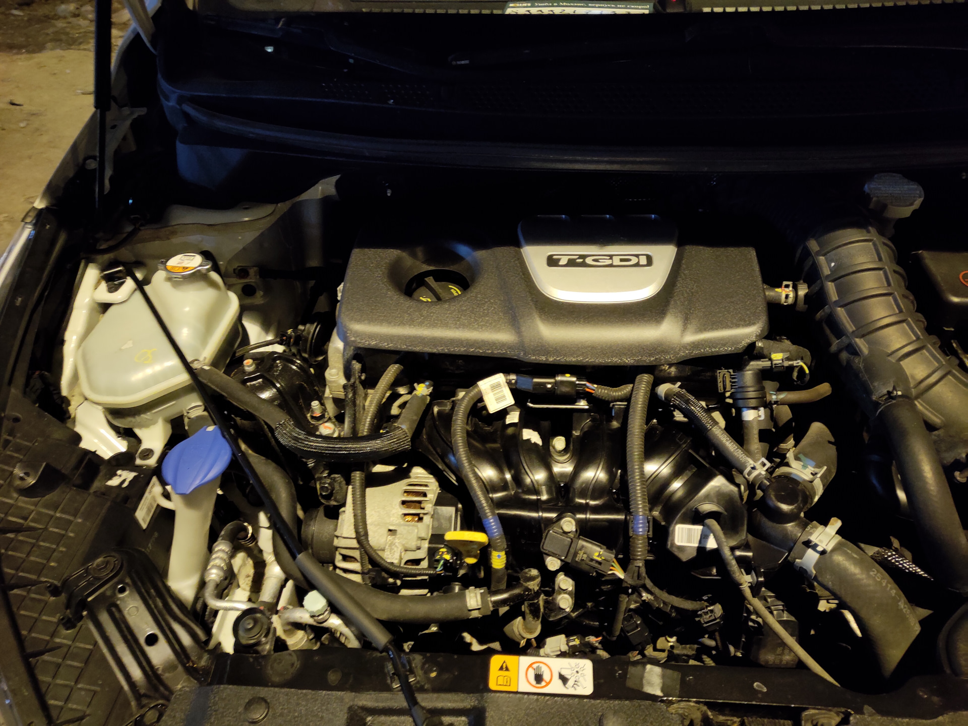

Пробег уже приближался к 60 тысячам, потому на 58700 заехал в Рольф Пулково сделать ТО-4. Приехали передние стойки стабилизатора (начали стучать), начал посвистывать на холодную ремень вспомогательного оборудования. Стойки заменены (54830A6000), ремень (252122B720) тоже. 2200 рублей за оригинальные запчасти считаю недорого.
Удивил тот момент, что по мнению KIA автомобиль с турбо-двигателем в российских пыльных условиях должен проехать 30,000 километров на одном воздушном фильтре! Естественно был оперативно заказан новый фильтр (28113A5800) и самостоятельно установлен, т.к. в регламенте ТО-4 такой процедуры не предусмотрено. Впредь планирую менять оный вместе с заменой масла, т.е. раз в 5-7 тысяч.
