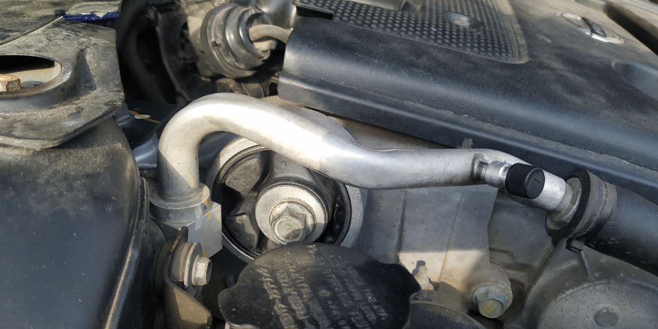

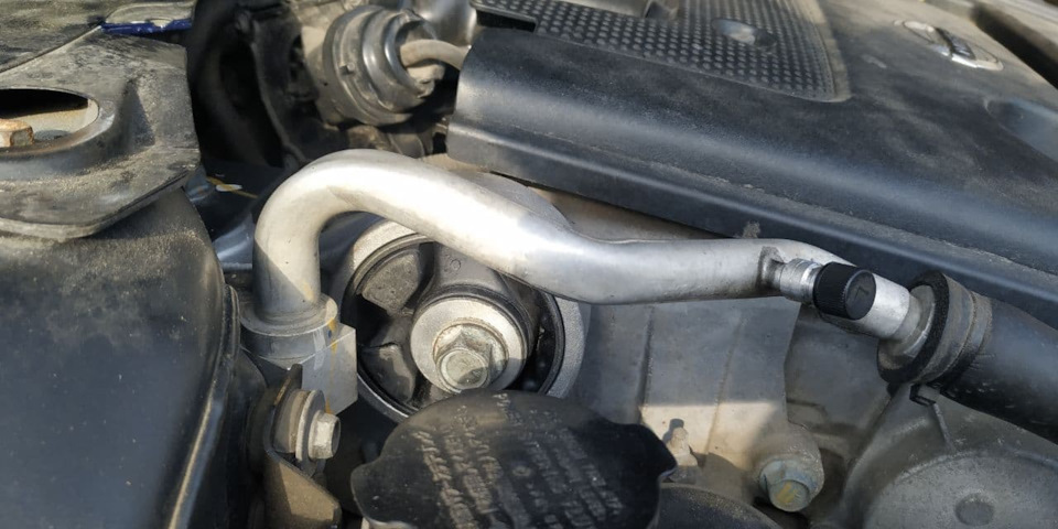

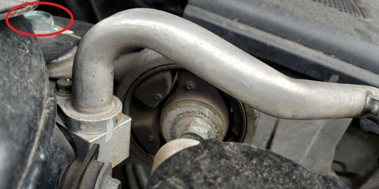

В очередной раз посетил SAN9CSKA для замены верхней опоры двигателя и колодок.

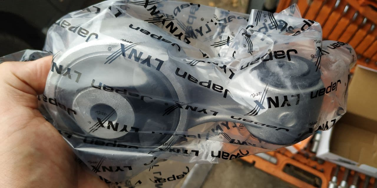

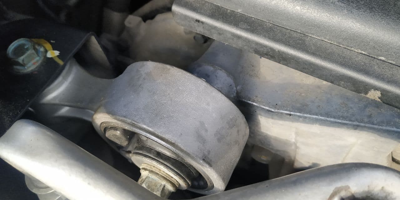

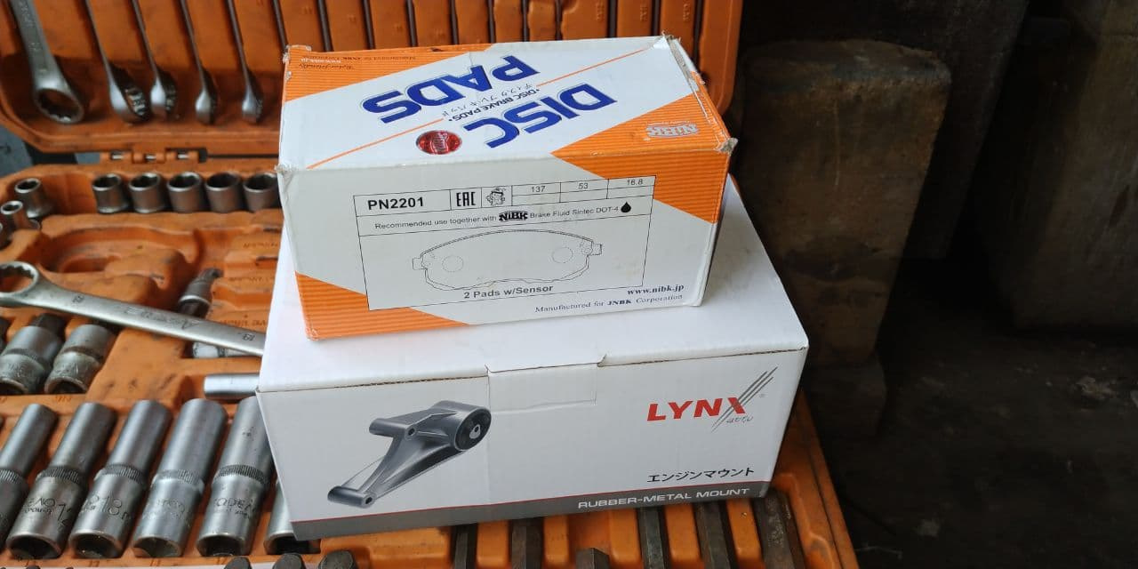

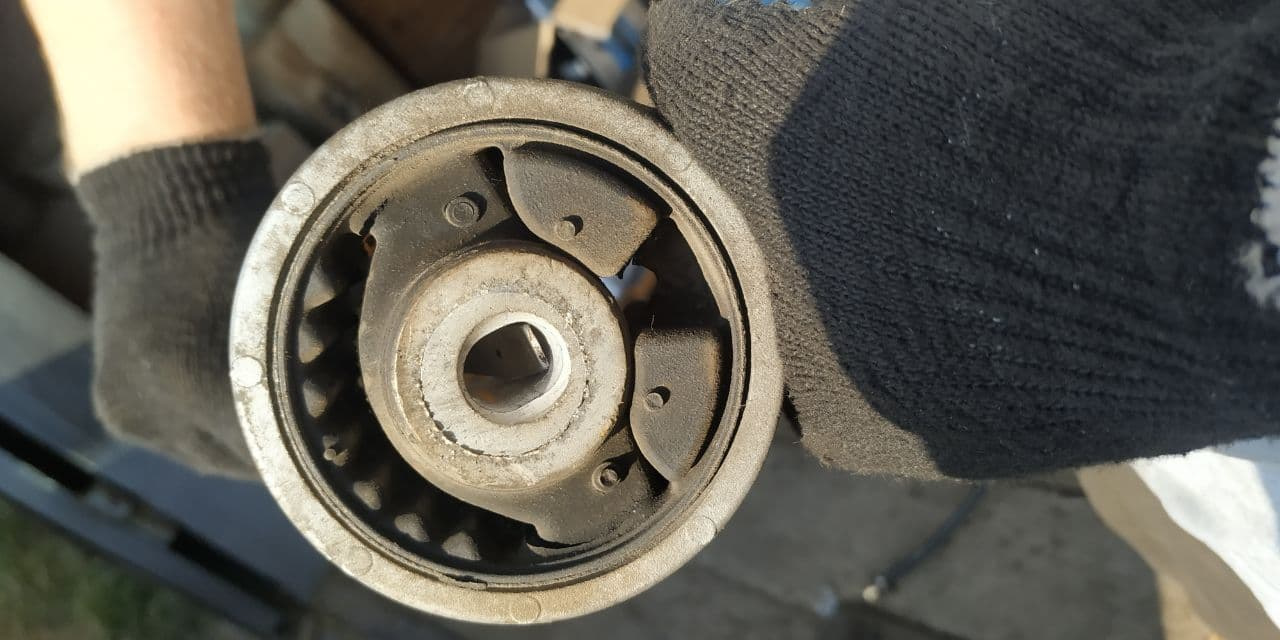

Порваную опору решил поменять на Lunx (2750р). Судя по отзвывам — достойный вариант.

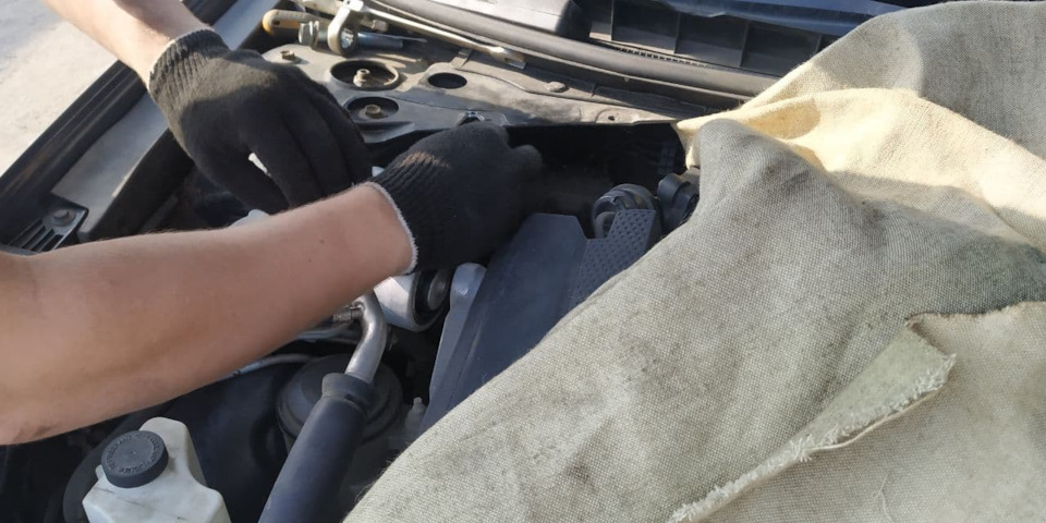

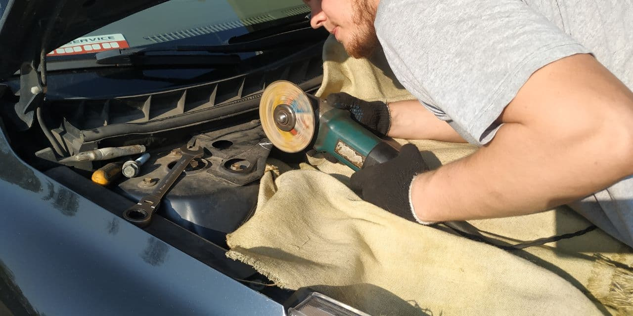

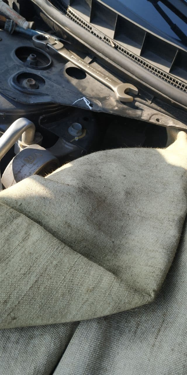

Опору было решено заменить немного варварсикм путем отпилив небольшой кусок от накладки ветровой панели (растяжки). Так как для ее нормального демонтажа необходимо много чего снять. А мешает всего один болт.

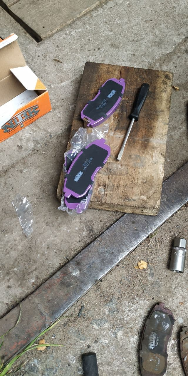

Также решил поменять колоки, так как проехал уже около 45 тысяч км…
Колодки оказались почти живые
Колодки обошлись в 1900р

Артикул подушки не подскажешь
Lynx ME1143
Оригинал 11350JP00B

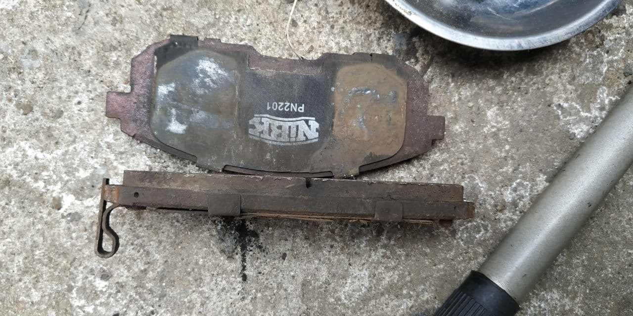

Как себя ведут эти колодки? Или ещё совсем мало проехали? Тоже собираюсь менять передние. Вот и ищу оптимальный вариант: чтоб и относительно мягкие, и чтоб диск не стирали в ускоренном темпе 😀
На предыдущих таких же отъездил около 45тыс. их состояние есть на фото
А, так предыдущие тоже были Nibk? Случайно, артикул не остался?
Совершенно верно. PN2201
Надо было выкрутить болт растяжки, и саму растяжку надавить вверх монтажкой, тогда болт опоры вылез бы без проблем.
Теперь знаю ))
