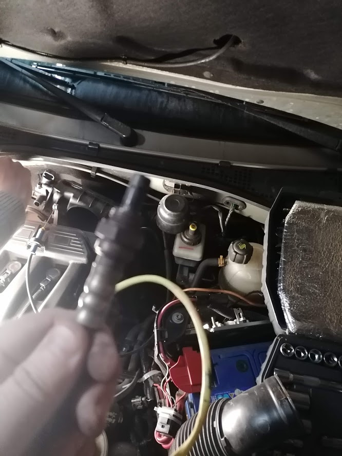

Ошибка P0130 возникает при низком напряжении цепи датчика кислорода (bank 1, датчик 1). Чтобы устранить эту ошибку, нужно поменять первый лямбда зонд, при условии, что нет проблем с выхлопной системой.

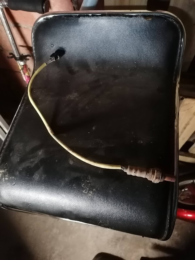

P0130: Circuit Malfunction 02 Sensor (Bank 1 Sensor 1).Код P0130 заносится в память ЭБУ, если после запуска двигателя в течение минуты лямбда-зонд не регистрирует или медленно регистрирует изменения. Как следствие, автомобиль на высоких оборотах начинает терять тягу и возрастает расход топлива. При возникновении таких симптомов датчик нужно менять. Некоторые автолюбители вместо установки оригинального датчика, пытаясь сэкономить, вырезают катализатор, ставят обманку и перепрошивают мозг автомобиля, но я так не стал это делать.
Я купил б/у в Евроавто датчик за 798р. Ошибка ушла.
Ссылка как менять.
