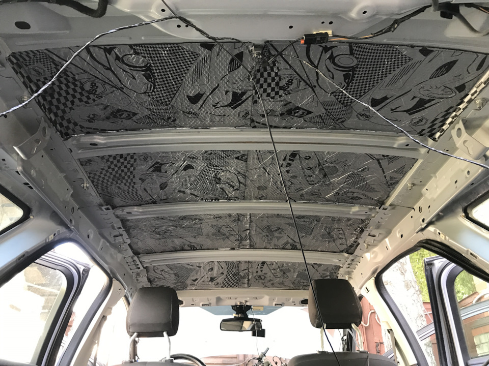

Скидываем потолок снимая козырьки, ручки, накладки стоек и т.д.
И вскрылась родная виброизоляция, зрелище удручающее
Исправляем ситуацию

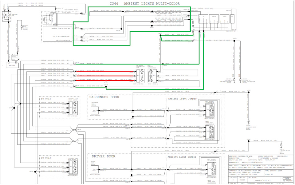

Далее по проводке. Так как я приобрёл сразу полную потолочную проводку, то её нужно было просто поменять. Подторпедная у меня полная, следовательно проводка и разъемы для подсветки ног у меня есть. На данном этапе осталось только добавить 3 провода в разъем С33 (пины 3,4,5), чтобы поставить подсветку подстаканников.

Допиновал проводку в разъеме С33 со стороны тоннеля
И осталось просто воткнуть в штатные места и подключить разъем подсветки ног
Далее конфигурация:
Всё просто, в центральном конфиге нужно выставить параметры
216 байт в 03 (Aesthetic (mood) lighting — Pack 2)
12 байт в 04 (Security Alarm)
и получаю 2 ошибки по BCM
B1088 — Lin B
B1390 — Блок управления рассеянной подсветкой, отсутствие сообщения
и эта именно та причина по которой мне всё таки пришлось поменять BCM на высокую серию -ET, о чём я писал в предыдущем посте.
В моей изначальной серии -BS просто нет поддержки LIN2
После замены BCM и повторной конфигурации сразу всё засветилось и завертелось.
