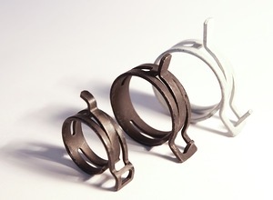

Червячные хомуты имеют ряд недостатков из за которых большинство авто производителей отказалось от их применения на серийных автомобилях. На отечественной продукции червячные хомуты применяются достаточно широко, но большинство из них можно заменить пружинными аналогами.
Большинство хомутов снимаются раздвижными пассатижами. Для извратных мест есть специальные клещи с поворотными губками(цена доступная).
Хомуты не текут и не портят шланги это факт. Работаю с иномарками, там уже давно нет червячных хомутов.
Вот таблица с номерами и размерами. Наиболее доступны хомуты GM. Натяг просто проверяется, нормально посаженый хомут не должен вращаться на шланге, при применении достаточно большого усилия от руки.

а там написан максимальный размер, а минимальный ?
Минимальный размер, т.е. когда хомут сам по себе сжат. Надо учитывать, что диаметр патрубка, одетого на штуцер, должен быть миллиметра на два три больше минимального диаметра хомута.
Они зажаты по умолчанию, для установки их нужно разжимать, либо пасатижами, либо специальными клещами для таких хомутов. После снятия давления, они зажимаются как пружина.
а как их зажимать то ?)
Это наилучшее решение, проверенное всеми производителями автомобилей)
В закладки добавил. Надо попробовать, червячными уже не раз резал шланги.
По всем параметрам лучше и подобрать можно под любые трубки.
