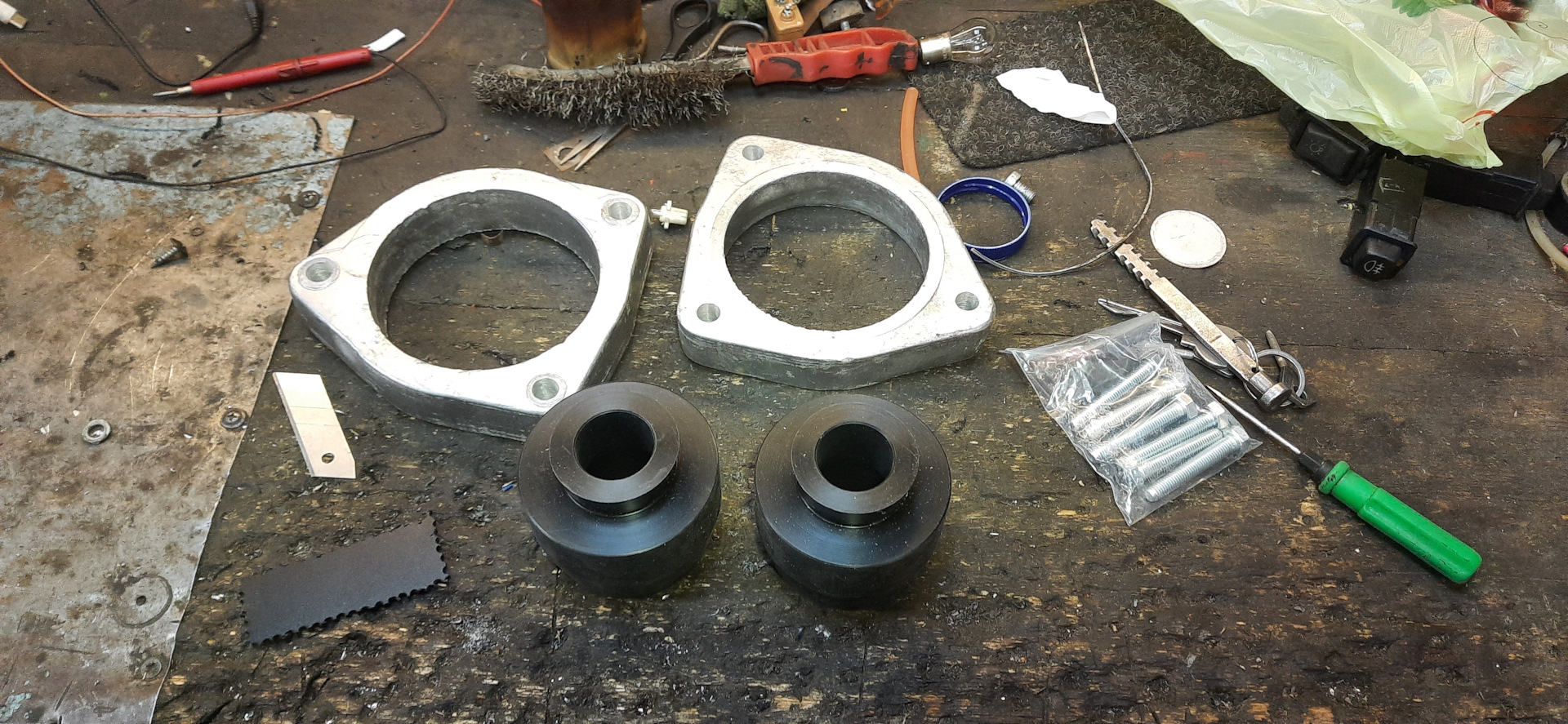

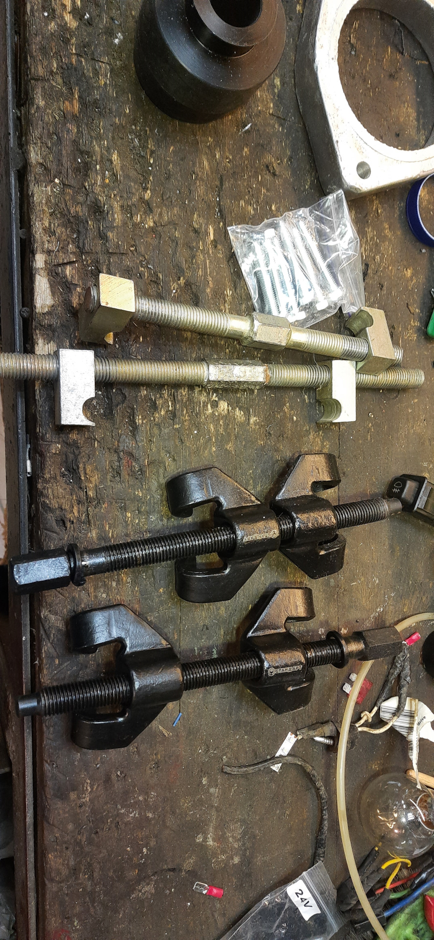

Месяцев три назад купил комплект проставок, передок 2см, задок 3см.Сейчас только дошли руки до установки.
Начал из задней оси -немного матов, и я справился с проставками

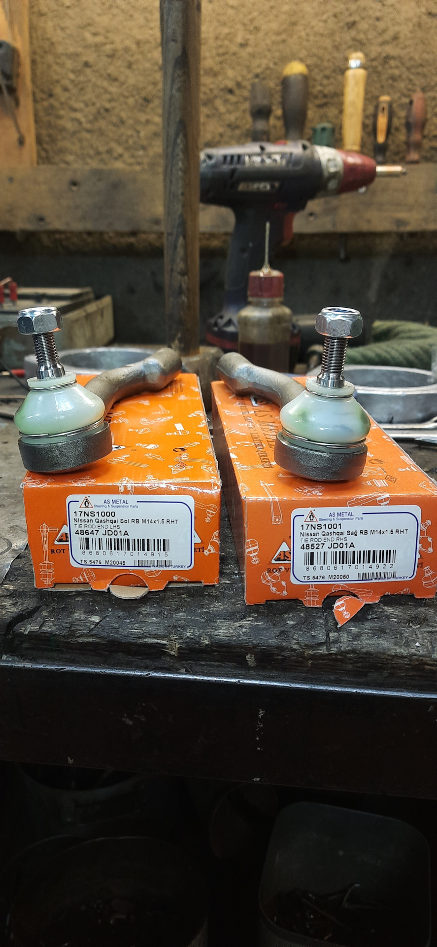

По передней оси все проще и легче.Сразу заменил и рулевые наконечники, я их не менял когда делал передок
Передок тоже поднялся, это стало заметно при посадке в авто.

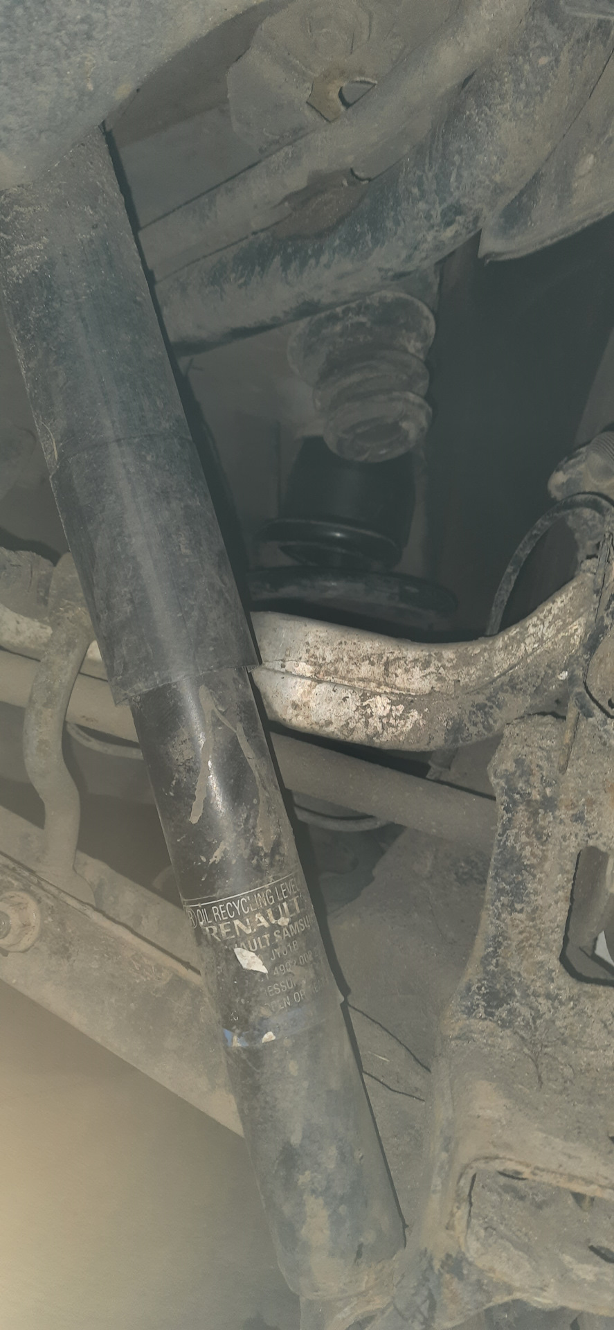

Все отлично, за исключением одного момента.задний амортизатор нужно удленнить.стала выше заметно, по управляемости ни чего не изменилось

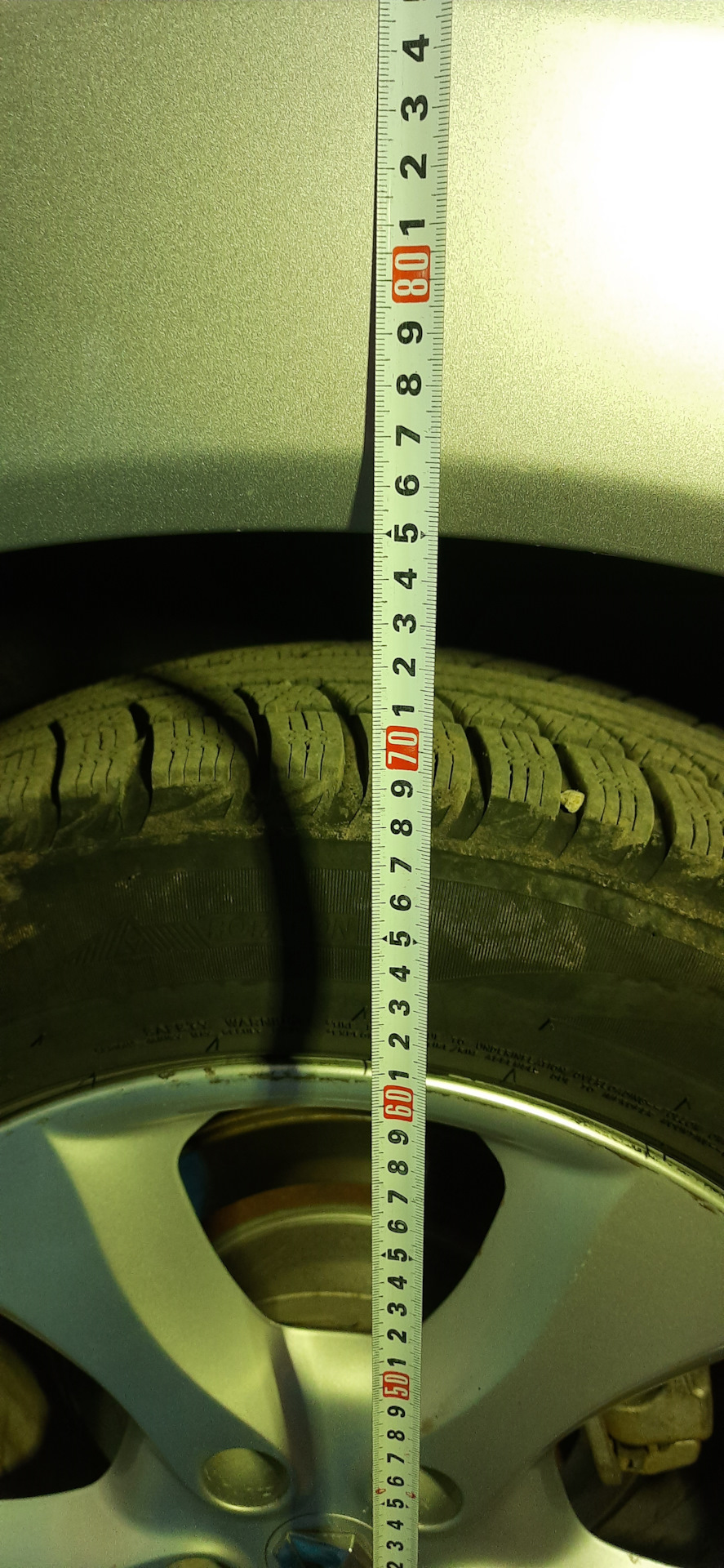

Клиренс не мерили под картером-защитой?
Не мерял, но неделю перестраивался ногу выше поднимать когда в салон сажусь
У меня теперь задние аммортизаторы часто срабатывают на отбой, не хватает хода штока аммортизатора
Нужно ухо с другого аморта приварить, удленнить его

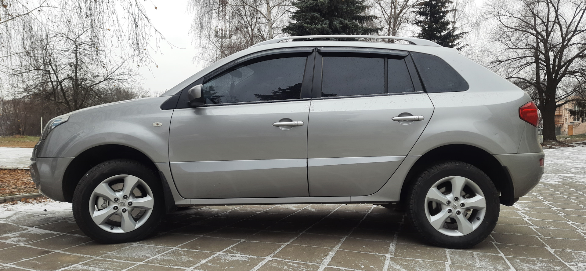

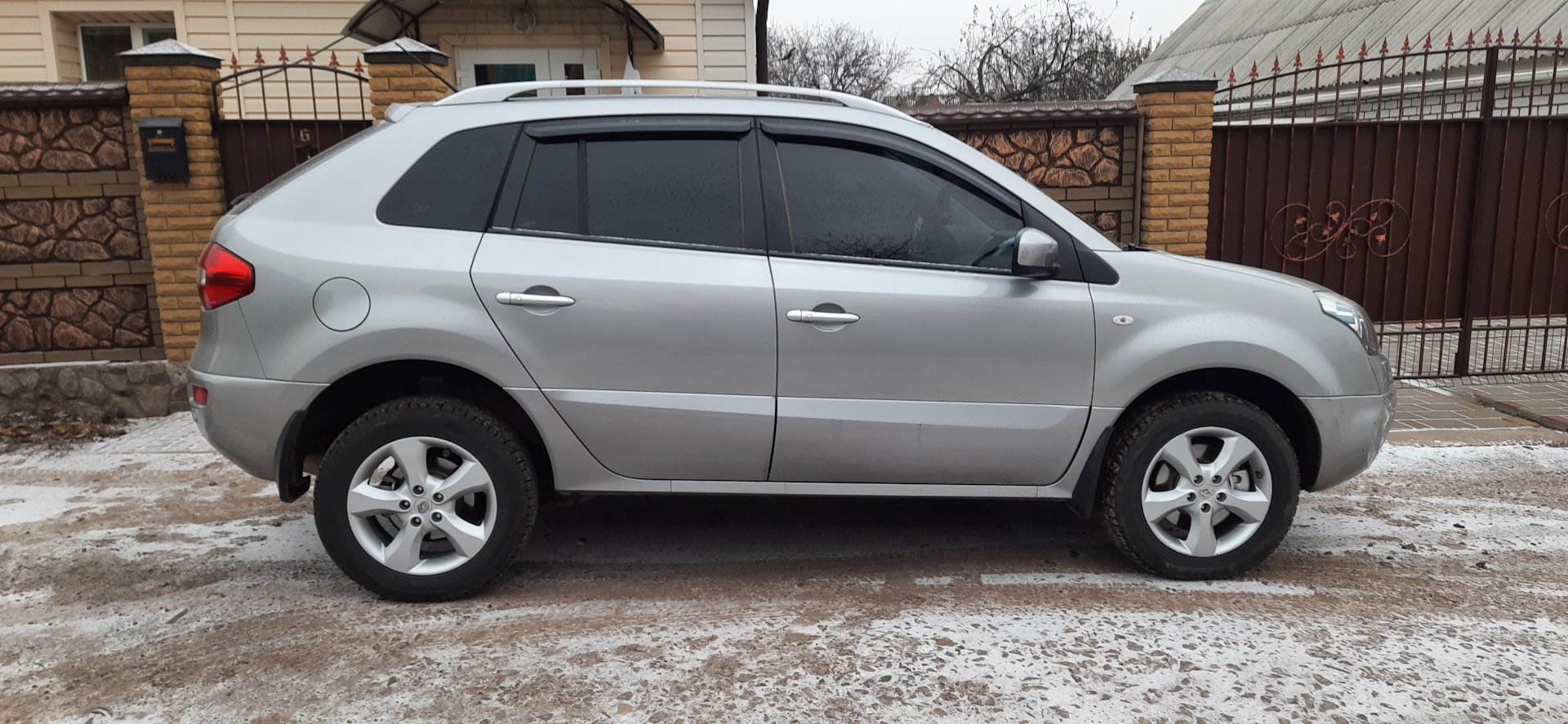

Также ставил проставки но только на зад, так как пружинки подсели за два года, Брал 2,5 см висотой. Доволен, пока снега нет, передок не вижу смисла поднимать. Фото машинки с проставками ждем :)
О Жека ты наконец то добрался до них.
Интересно, но каков смысел ? Авто и так не низкое, бардюры не чувствует, а вот на валкость, я думаю, это повлияет не в лучшую сторону. Центнер тяжести-то поднялся !
Я быстро не езжу и валкости я не ощутил
Ar4ebold
Такое ощущение, что паркетники только ради бордюров покупают)))
Надо больше фото
