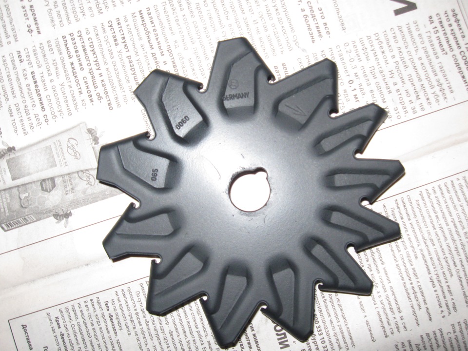

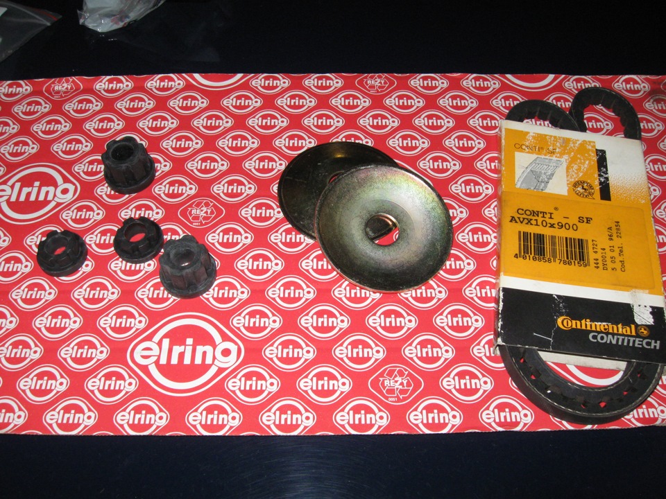

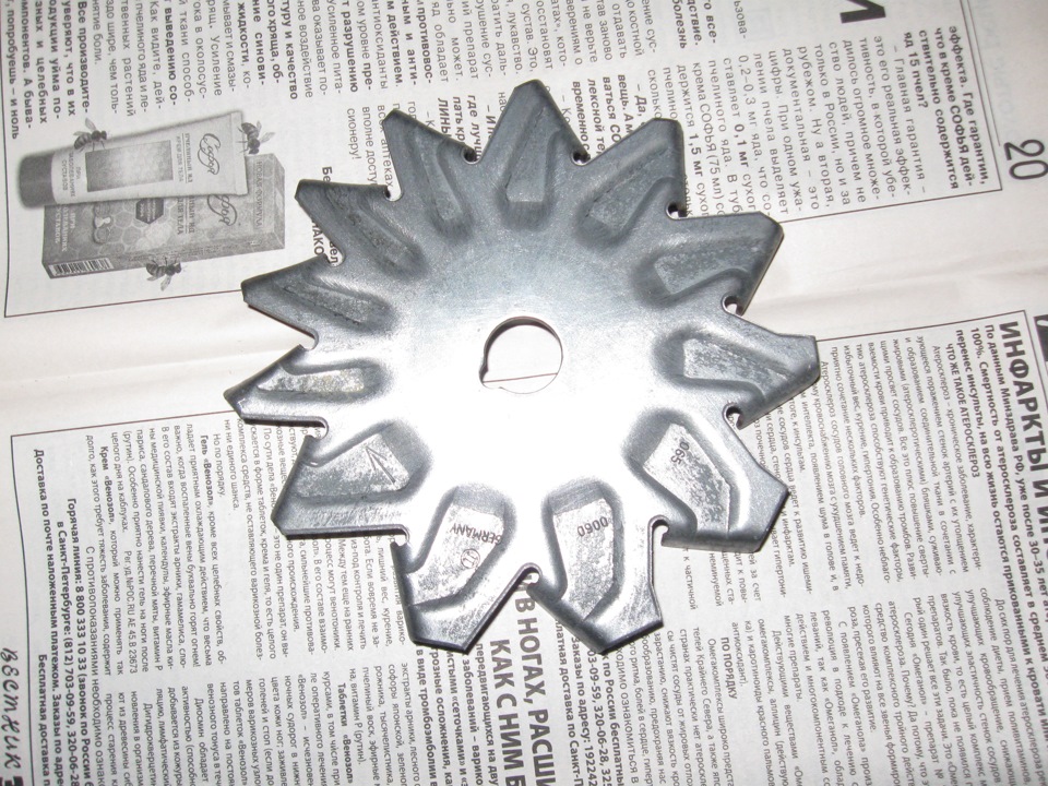

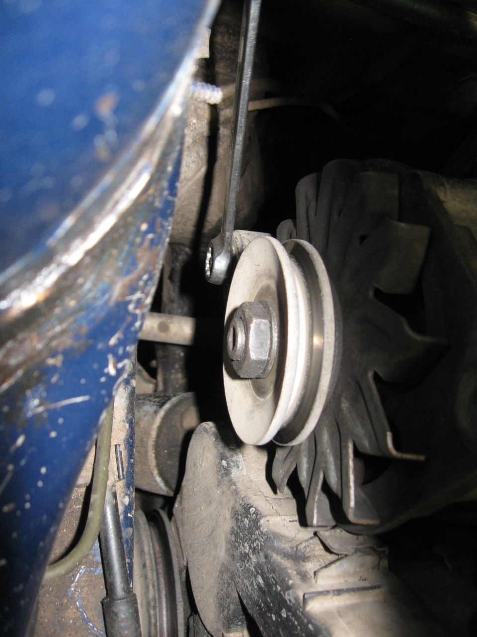

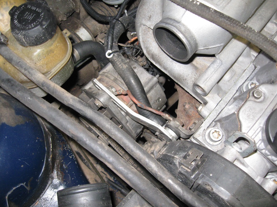

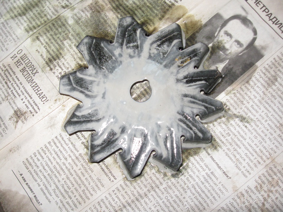

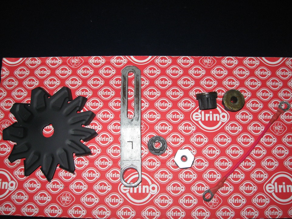

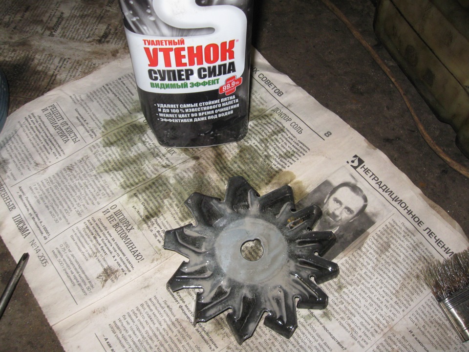

Была у меня проблема борьбы с жором ремня генератора. Ремня хватало на пол года и загоралась лампа зарядки)))) Благо механический дизель и напруга бортовой сети не влияет… Но это же не хорошо. Был приобретён бесплатно на разборке БУ шкив, но проблемы не решил. Заказал новенький шкив, втулки генератора и натяжника. Думаю что будет всё отлично.
P.S. Ремень на 900мм не подошёл, пока старый оставил. На 913 будет хорошо.

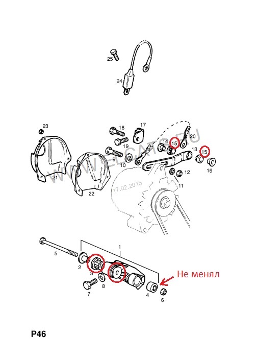

Номера запчастей:

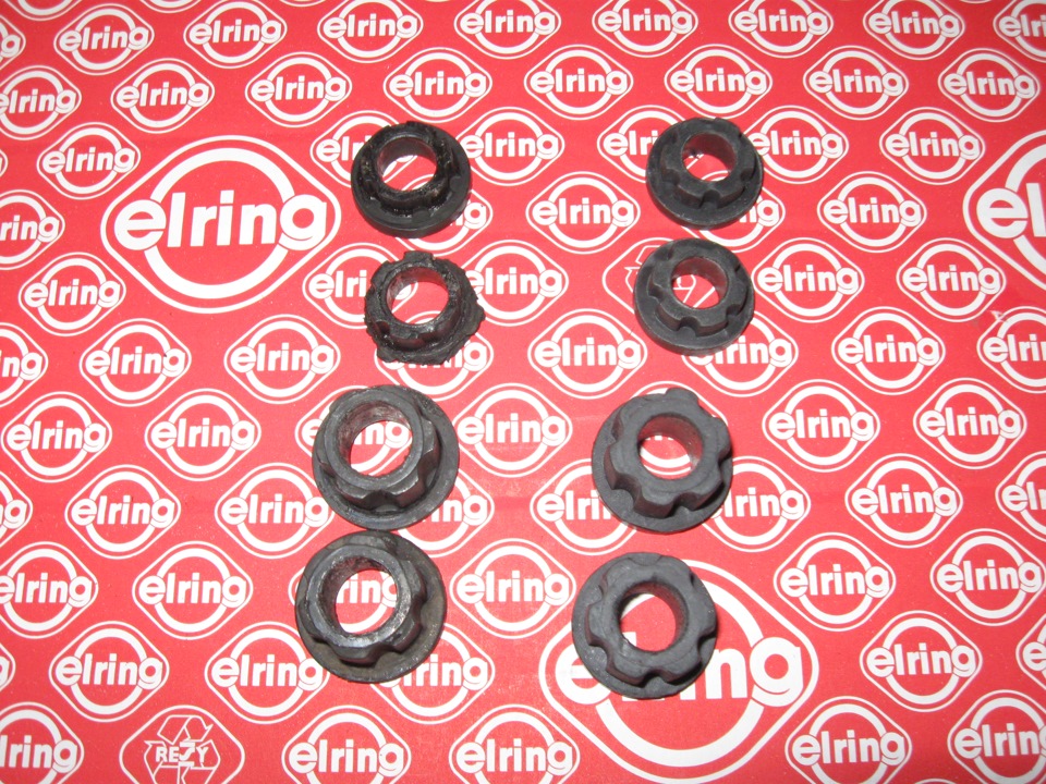

№ 201988 (Втулка натяжника 2шт 200 рублей)
№ 136364 (Шкив генератора 350 рублей)
№ 201983 (Втулка опоры генератора 2шт 300 рублей)
№ 201985 (Втулка опоры генератора 150 рублей) Используется одна. Не менял. Бодрячком ещё!
