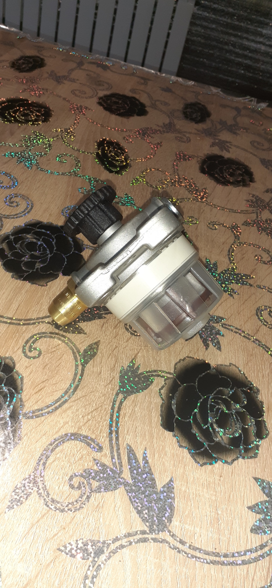

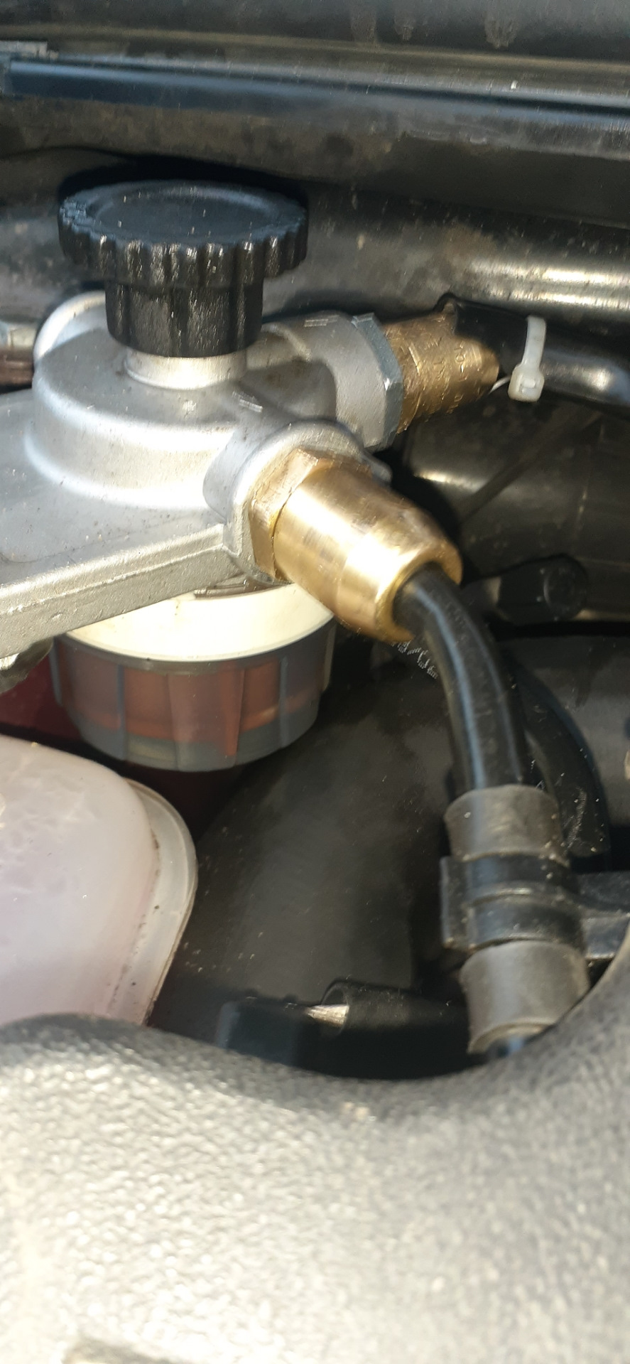

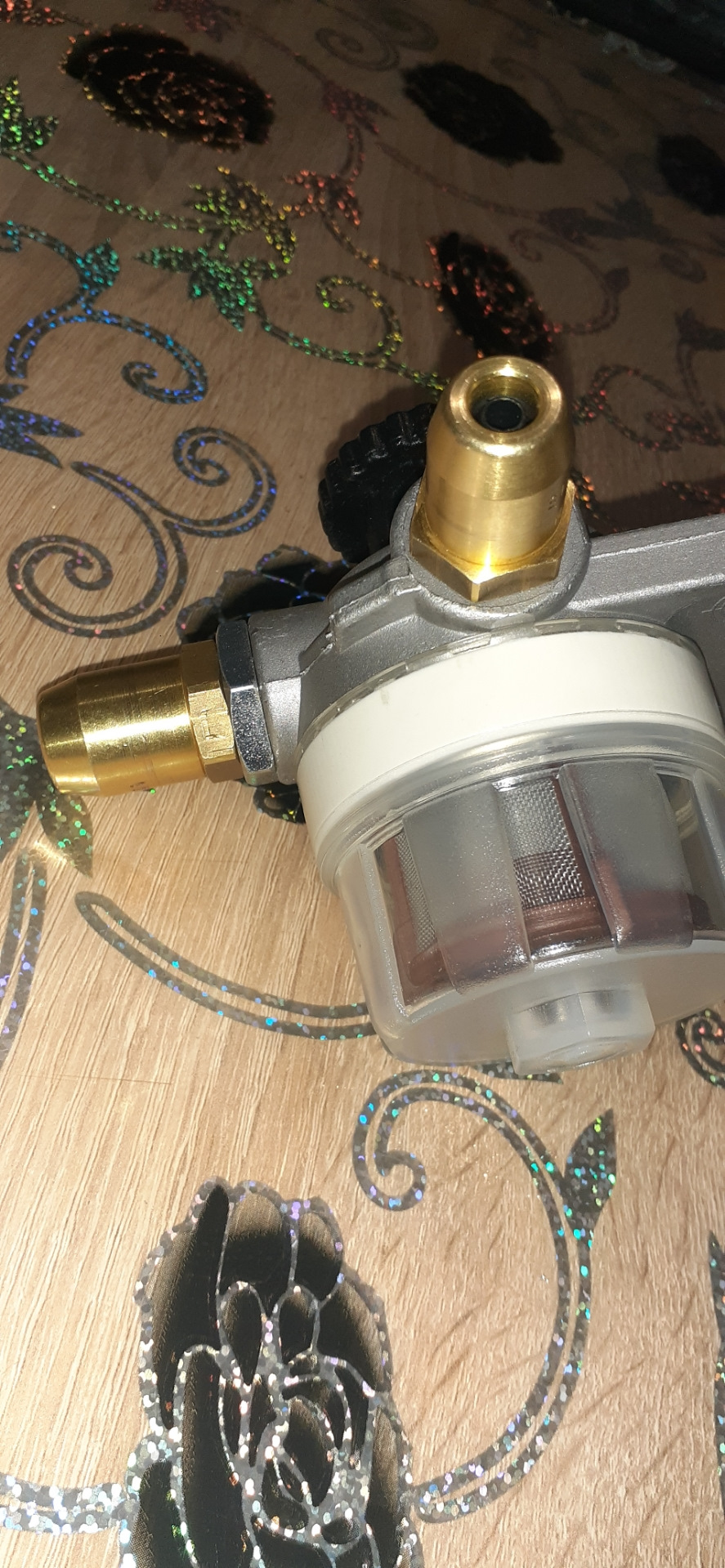

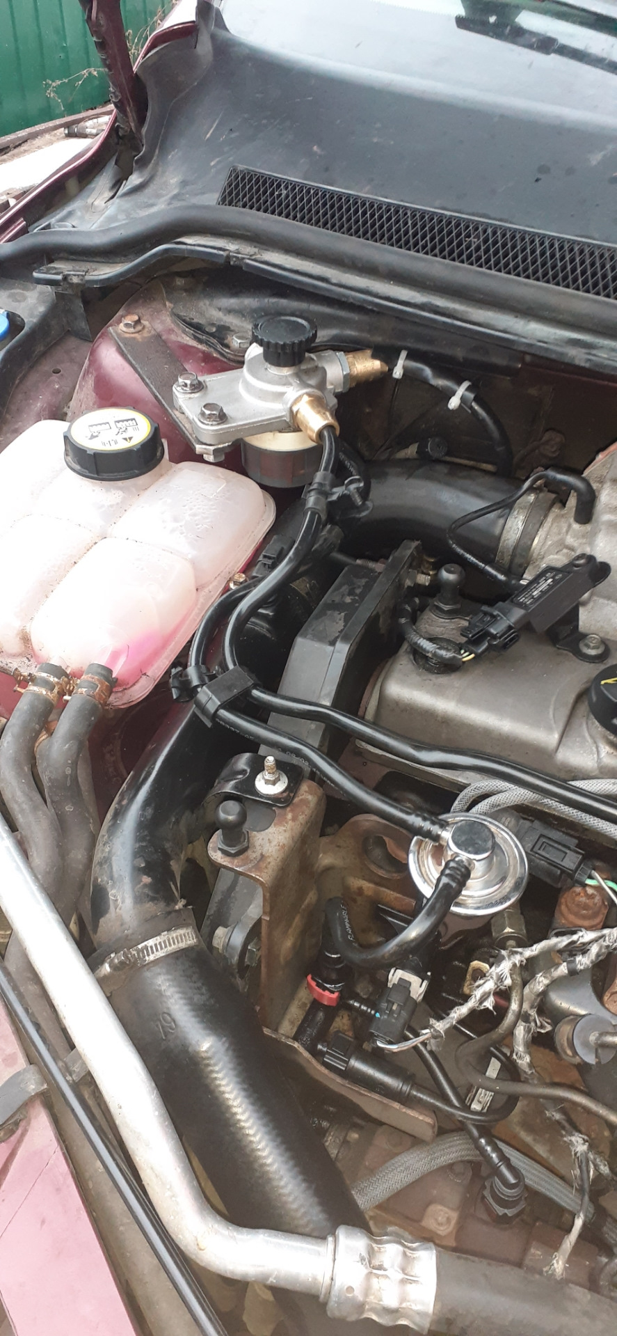

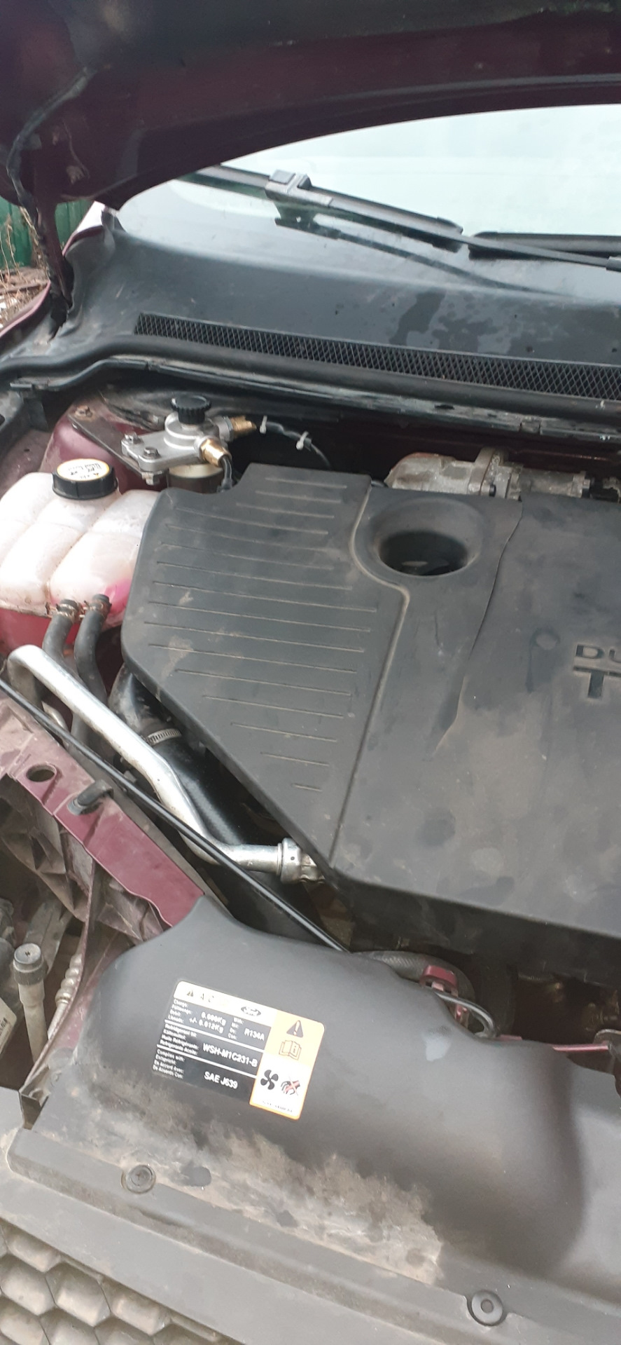

При очередной замене топливного фильтра.первое, заметил немного воды под фильтром, это не могло не напряч.второе, намучался с прокачкой.даже аккум посадил.в итоге решил приобрести подкачку, простую камазовскую брать не хотелось так как вода в фильтре сильно смутила, и хотелось ее если она и будет появляться то уловить раньше чем она попадет в фильтр, по итогу приобрел подкачку с рено премиум 1400 р она имеет небольшой отстойник и сеточку внутри.такого же плана есть подкачка от мерседеса, модель не помню.у нее другой принцип крепления, если у этой площадка крепления горизонтальная то у другой вертикальная.а в целом они идентичны.для того что бы врезать данную подкачку в нашу систему потребуется купить еще и фитинги siri резьба 14шаг 1.5 и отверстие под 10ю трубку.монтируется все элементарно обрезается трубка и вставляется до упора в фитинги.для прокачки нужно что бы отстойник был полный.теперь если и попадет вода то останется в отстойнике.так же плюс данной подкачки в том что в ней есть обратный клапан и топливо не будет стекать обратно в бак.
